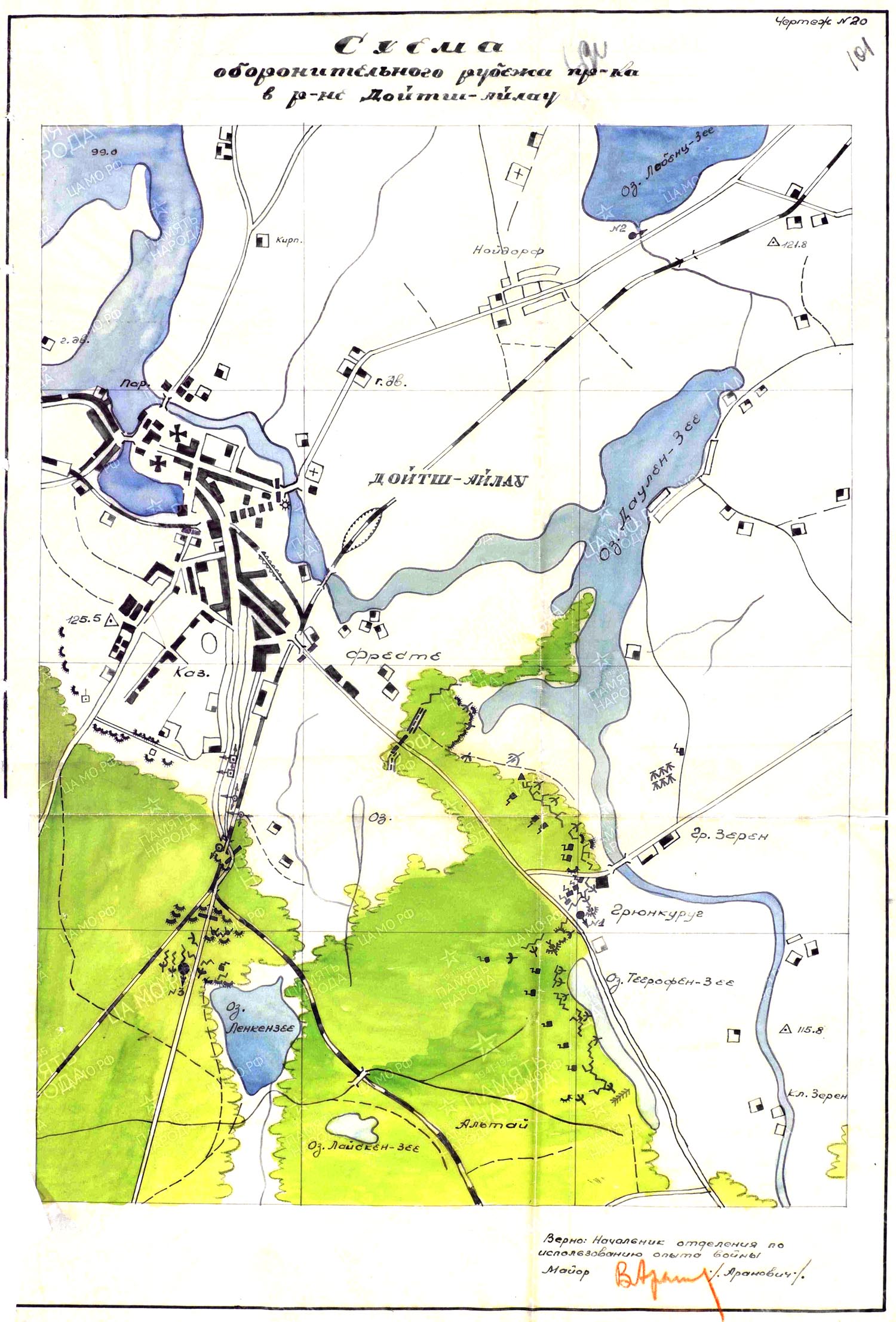

Linia obrony przeciwnika w rejonie Iławy
Linia obrony przeciwnika na podejściu do Iławy znajdowała się w pobliżu rozwidlenia drogi z Iławy do Ławic. Obrona znajdowała się na północnym zachodzie wzdłuż skraju lasu i na południu wzdłuż zachodniego brzegu jeziora Długie.
Obrona składała się z okopów o niepełnym profilu (o długości 30-80 m) z ryglowymi lub wysuniętymi do przodu stanowiskami karabinów maszynowych . W niektórych miejscach przerwy w okopach były wypełnione gniazdami karabinów maszynowych. Na zachodnim brzegu jeziora, 50 metrów od końca okopu, znajdowała się blokada pokryta ogniem czołowym karabinu maszynowego. /patrz rys. 20/.
[mapa]
Mapa obrony niemieckiej na południe od Iławy w styczniu 1045 r. (pamyat-naroda.ru). Dzisziejszy stan schronu MG-Schartenstand D Nr 1 -> patrz tu, Nr 3 -> patrz tu. Powiększ mapę

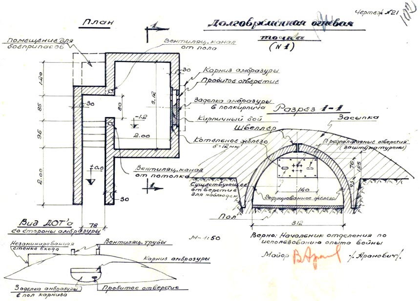

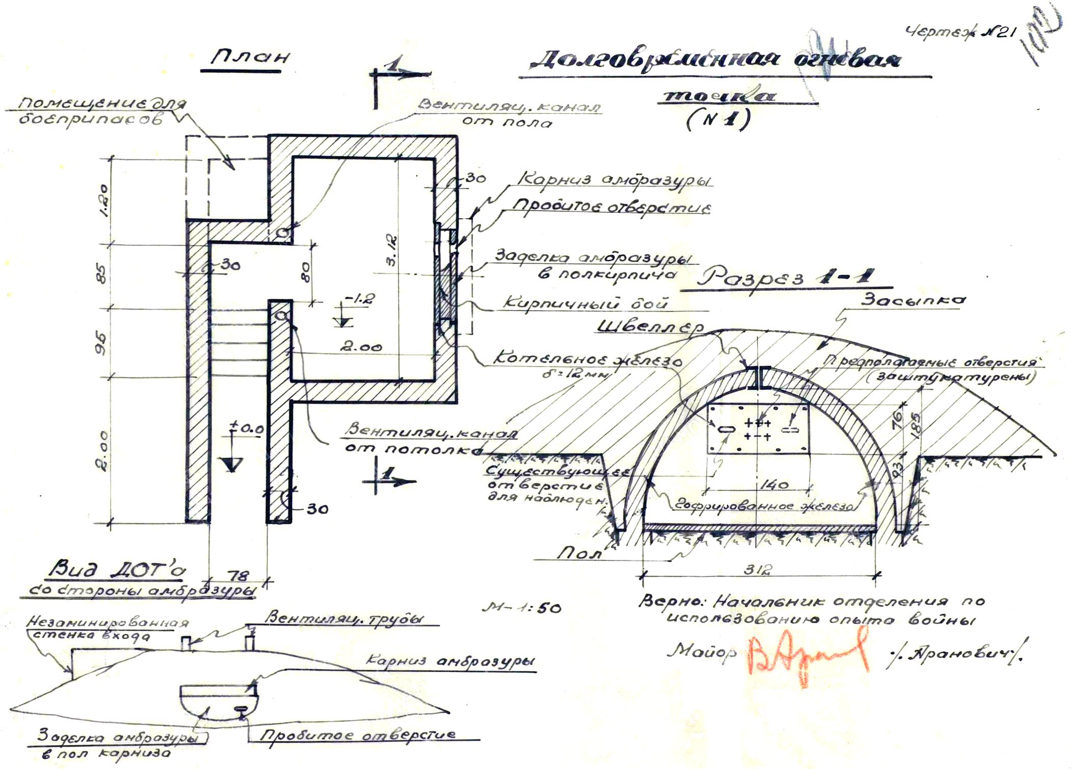

Główny kierunek do miasta wzdłuż drogi Lubawa - Iława osłaniał od skraju lasu żelazobetonowy schron nr 1 z pojedynczym karabinem maszynowym i sklepieniem z blachy falistej. W czasie pokoju otwór był zamurowany. Istniejące otwory o nieregularnych kształtach o średnicy 8-10 cm zostały wybite w konstrukcji schronu w czasie obrony /patrz rys. 21/.
[schron]
Plan schronu MG-Schartenstand D Nr 1 (pamyat-naroda.ru). Dzisziejszy stan -> patrz tu. Powiększ plan

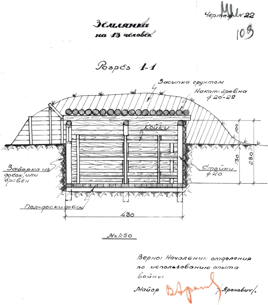

Za okopami w odległości 50-60 metrów znajdują się ziemianki na załogi z osłoną 2-3 warst drewna /patrz rys. 22, 23/.
[schron]
[schron]
Plan ziemianki na 13 ludzi (pamyat-naroda.ru). Powiększ plan

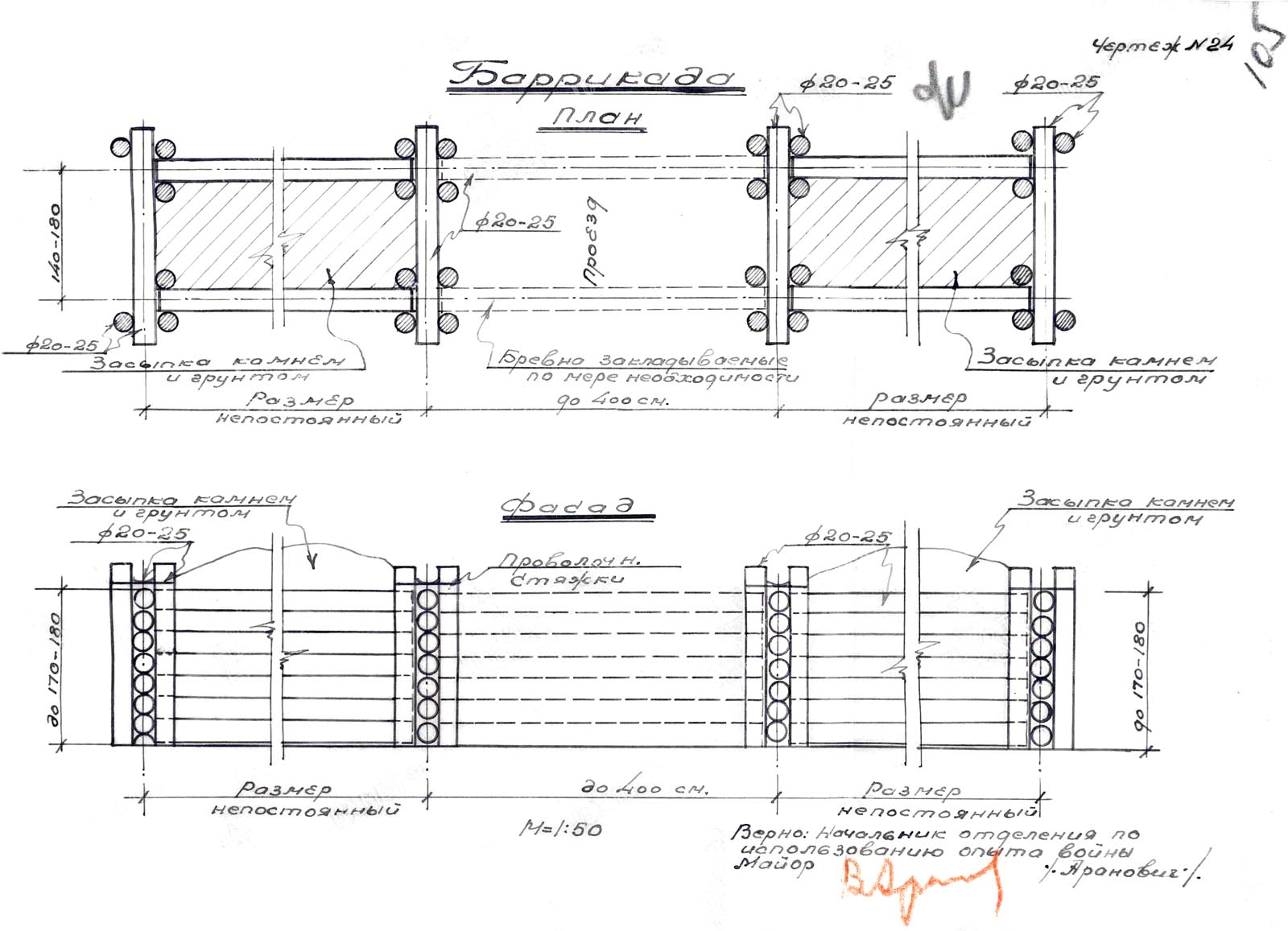

Droga do miasta, przy wyjściu z lasu, jest zablokowana barykadą /patrz rys. 24/. Od barykady wykopano rów przeciwczołgowy o szerokości 7 metrów i głębokości do 3 metrów, który w kierunku jeziora Iławskiego przechodzi w skarpę, której stromiznę umocniono wałem.
[schron]
Barykada drogowa (pamyat-naroda.ru). Powiększ plan

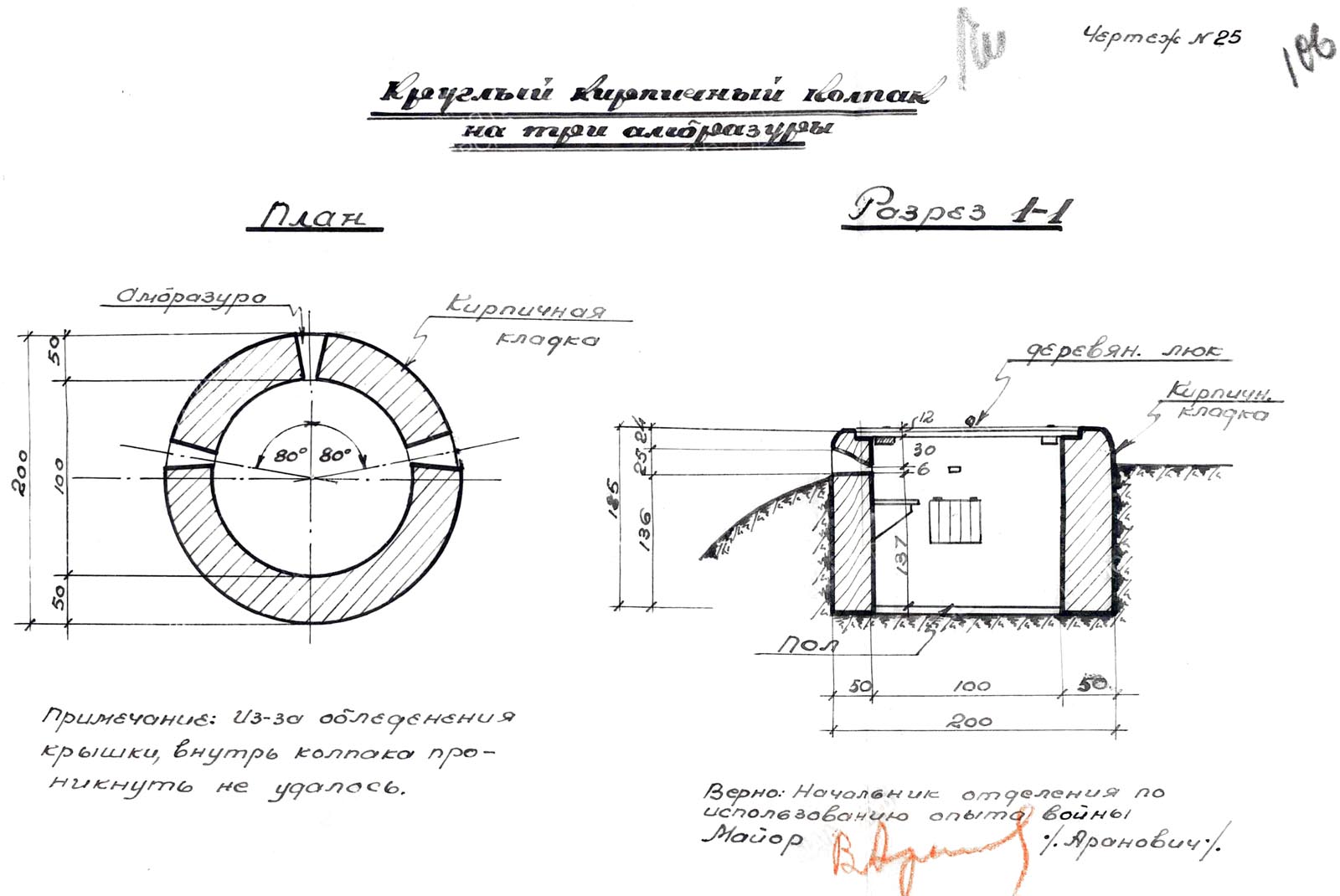

W rejonie torów kolejowych i stacji oraz przy jednym z mostów znajdują się okrągłe ceglane kołpaki z trzema strzelnicami. Na szczycie kołpaku znajduje się drewniany dekiel, przez który do wnętrza kołpaku opuszczano załogę z karabinem maszynowym. Grubość ścian wynosi 50 cm /patrz rys. 25/.
[schron]
Koch (pamyat-naroda.ru). Powiększ plan

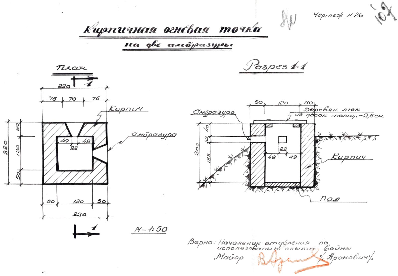

W skarpie nasypu kolejowego znajdowały się dwa kwadratowe, murowane punkty oporu z dwoma strzelnicami każdy. Punkty posiadały na szczycie drewniane włazy. Grubość ceglanych ścian wynosiła 50 cm. /patrz rys. 26/.
[schron]
Prawdopodobnie kolejowy schron wartowniczy (pamyat-naroda.ru). Powiększ plan
