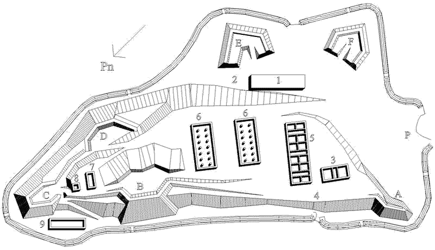

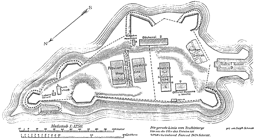

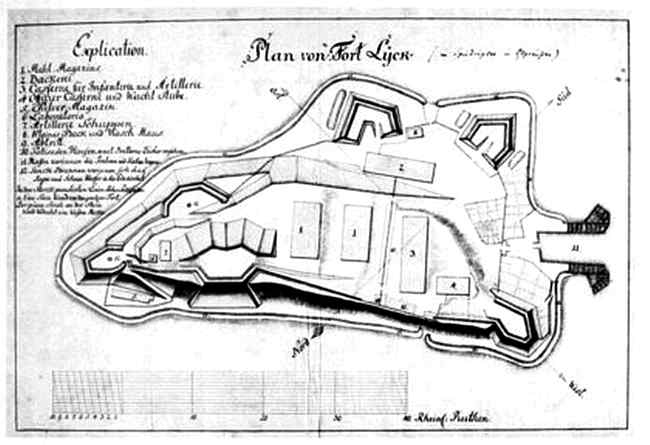

Znane są dwa plany Fortu Lyck. Pierwszy znajduje się w Germanische National Musem w Nurmberg pod numerem katalogowym HB 5241. Drugi zamieszczono w periodyku Masovia w 1902 roku. Plany te niewiele się różnią jeśli chodzi o zawartość. Widzimy na nich te same obiekty i jedynie budynek pralni jest w nieco innym miejscu.
Po nałożeniu tych planów na siebie okazuje się, że wyspa ma inne proporcje a północ jest o kilkanaście stopni obrócona. Prawdopodobnie więc nie są to odrysy. Pierwszy z nich to prawdopodobnie projekt, o czym świadczy precyzyjnie wykreślona niwelacja terenu. Drugi to stan faktyczny, prawdopodobnie z końcowego okresy funkcjonowania fortalicji.
[Lyck]
Plan Festung Lyck z Germanische National Musem w Nurmberg pod numerem katalogowym HB 5241
[Lyck]
Plan Fort Lyck z Masovia 1902
Na projekcie widzimy niewielką twierdzę, której kształt doskonale jest dostosowany do warunków topograficznych. Jeśliby więc chcieć szukać analogii, to należałoby bardziej prześledzić fortyfikacje górskie niż nizinne. Zdumiewające jest to, że ta naprawdę niewielka jak na wiek XVIII forteca ma wszystkie elementy ówczesnej twierdzy, oczywiście w mocno pomniejszonej lub zdegenerowanej formie. Widzimy główny obwód obronny, zajmujący plateu górne wyspy. Poniżej znajduje się coś na kształt dzieła zewnętrznego w postaci dwóch bastionów na tarasie dolnym. To właśnie z tych dzieł zewnętrznych wyodrębniły się charakterystyczne dla architektury militarnej XVIII i XIX wieku forty, które pierścieniami, składającymi się z kilku, a nawet kilkudziesięciu fortów, otaczały twierdzę właściwą.
W najwyższym miejscu mamy stanowisko artylerii uformowane, nie jak pozostałe szańce w kształt bastionów, ale w narys gwiaździsty. Można by rzec, że jest to namiastka cytadeli, a wiec serca każdej liczącej się twierdzy, punktu ostatecznej obrony.

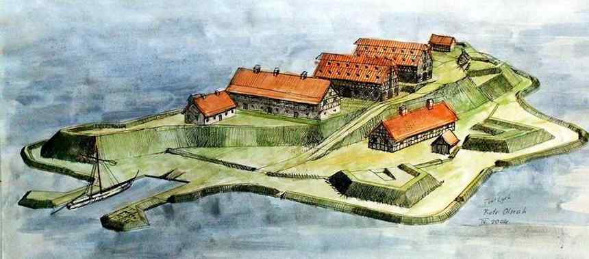

[Lyck]
Rekonstrukcja wyglądu twierdzy z drugiej połowy XVIII w. (rys. Piotr Olszak)
Fort Lyck był przyporządkowany do Feste Graudenz – twierdzy Grudziądz. Było to jednak przyporządkowanie tylko formalne, gdyż w bezpośredni sposób nie mógł się do obrony tej twierdzy przyczynić - nie znajdował się na jej przedpolu. Tak więc Fort Lyck - zarówno jeśli chodzi o samodzielna rolę jaką pełnił, jak o jego program przestrzenny - jest twierdzą. Nazwano ją fortem z racji na skromne rozmiary, a tym samym niewielkie walory obronne.

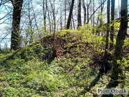

Szaniec „E” i „F”. Rzędne przedpiersi tych bastionów są takie same: 119,4 m.n.p.m wznoszą się więc o 3,7m nad poziom jeziora. Są to dwa bastiony tworzące coś na kształt dzieła koronowego. Zadaniem ich była ochrona najłatwiej dostępnej, bo płaskiej części wyspy. Pomiędzy nimi znajdowała się jakaś brama czy też furtka prowadząca do zatoczki. Śladów po furcie nie ma żadnych, natomiast bastiony są zachowane doskonale. Widzimy podręcznikowy profil z tarasem artyleryjskim i przedpiersiem. Na obydwa bastiony wiodą pochylnie.
[Lyck] [Lyck]
Sylweta Szańca „C” od strony zachodniej (fot Piotr Olszak)
Profil nasypu bastionu F (fot Piotr Olszak)

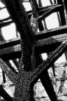

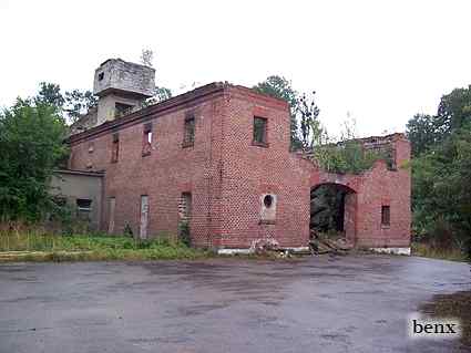

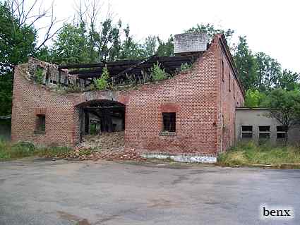

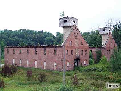

Spichlerz w twierdzy Boyen po podpaleniu. Widoczny słup a w tle ściana ryglowa.
Wszystkie te element pochodziły z fortu Lyck (fot. Tomasz Szawkało)
[Twierdza Boyen] [Twierdza Boyen]
Spichlerze w twierdzy Boyen po podpaleniu
[Twierdza Boyen]
Spichlerze w 2001 roku. Na dalszym widać resztki spalonej więźby dachowej

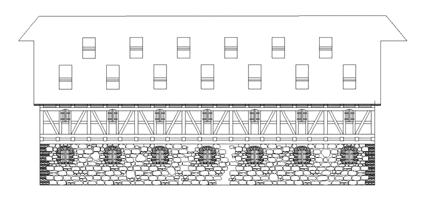

Zachowane ściany przyziemia mają grubość 120-150cm. Zbudowane są z kamieni i cegieł. Mamy na tyle dużo danych na temat tych spichlerzy że pokusiliśmy się o ich rysunkową rekonstrukcję .
[Lyck]
Rekonstrukcja wyglądu elewacji północnych i południowych spichlerzy (rys. Piotr Olszak)
[Lyck]
Rekonstrukcja elewacji Wschodnich i Zachodnich (rys. Piotr Olszak)
