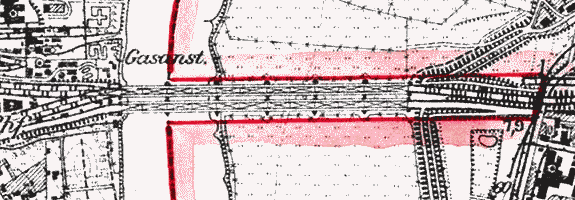

[Fragment mapy 623 Dirschau] [Fragment mapy WIG]
Fragment mapy 623 Dirschau 1:25 000 z 1918r. czerwona linią oznaczono granice między Polską a Wolnym Miastem Gdańskiem. (Dzięki uprzejmości mapy.eksploracja.pl)
Fragment mapy WIG 1:100 000 z 1935r.

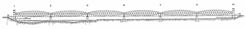

[Widok starego mostu kolejowego]

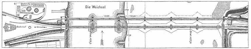

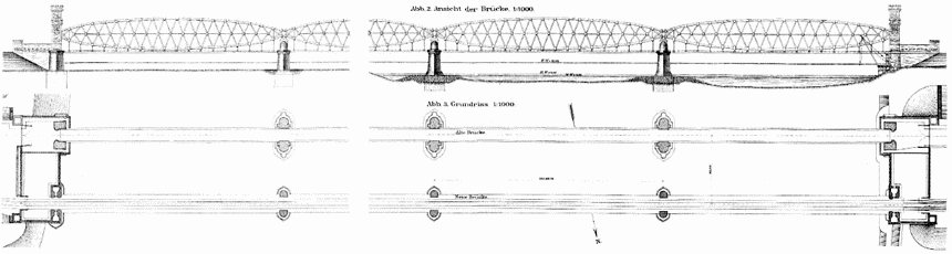

Plan starego mostu kolejowego wg Zeitschrift für Bauwesen 1855
[Plan starego i nowego mostu kolejowego w 1891 roku]
Plan nowego starego i mostu kolejowego wg Zeitschrift für Bauwesen 1895

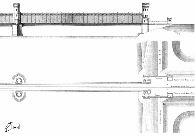

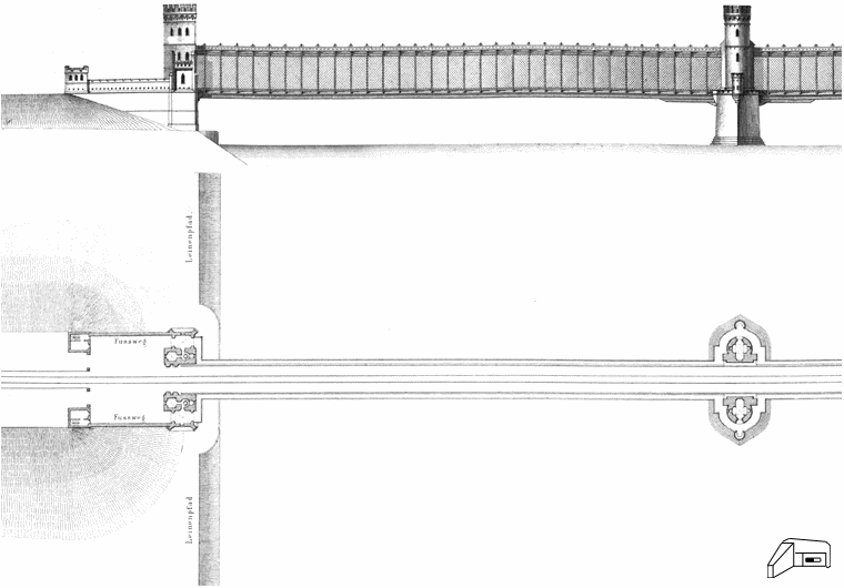

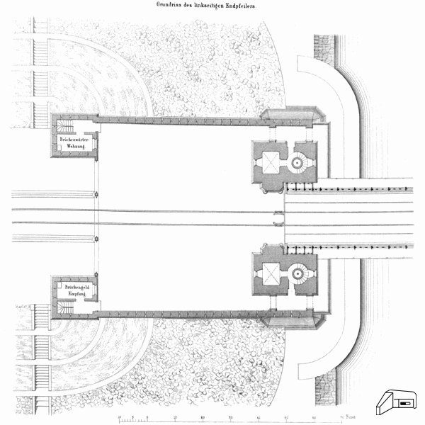

Plan lewobrzeżnego przyczółka starego mostu kolejowego wg Zeitschrift für Bauwesen 1855
Plan prawobrzeżnego przyczółka starego mostu kolejowego wg Zeitschrift für Bauwesen 1855

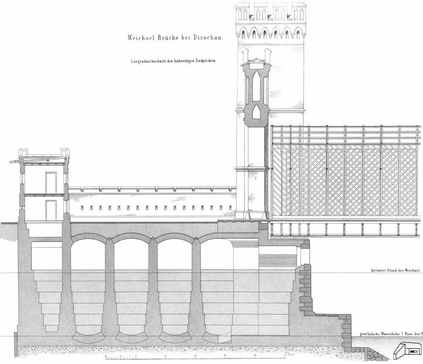

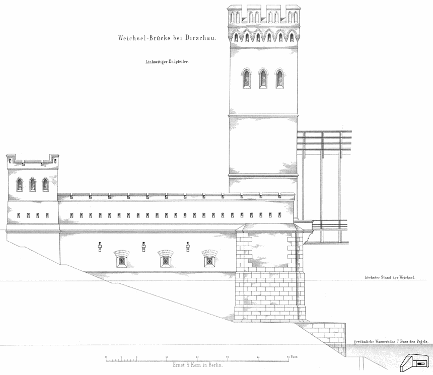

Lewobrzeżny przyczółek starego mostu kolejowego wg Zeitschrift für Bauwesen 1855

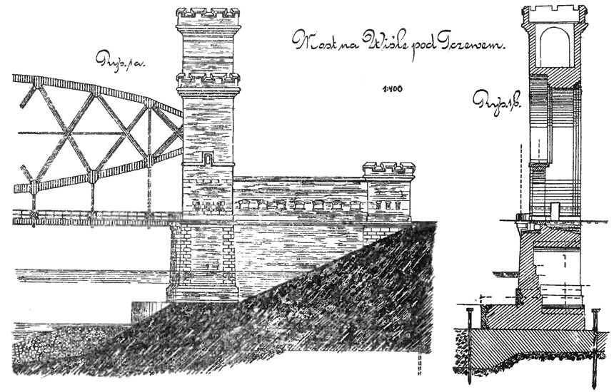

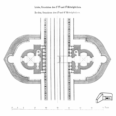

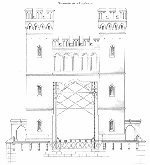

Wieże na filarach starego mostu kolejowego wg Zeitschrift für Bauwesen 1855

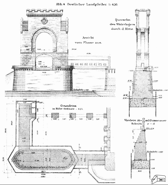

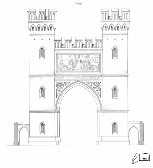

Lewobrzeżna brama nowego mostu kolejowego wg Zeitschrift für Bauwesen 1895
Prawobrzeżna brama nowego mostu kolejowego wg Zeitschrift für Bauwesen 1895

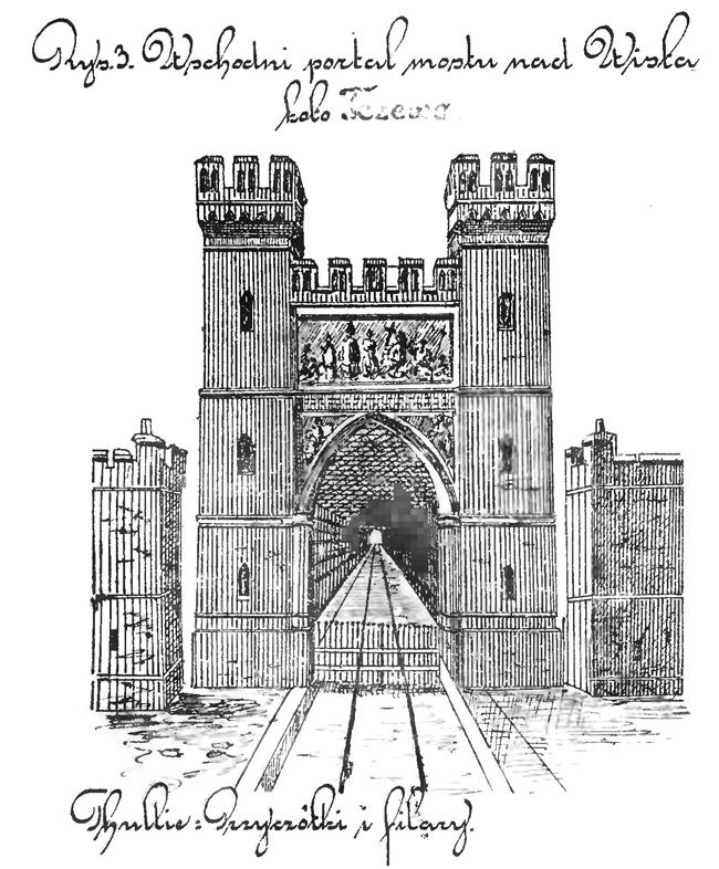

Lewo- i prawobrzeżna brama nowego mostu kolejowego wg Thullie M. - Przyczółki i filary kamienne mostów drewnianych i żelaznych 1903

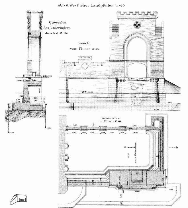

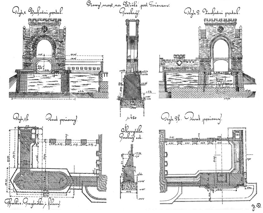

Prawobrzeżny przyczółek mostu drogowego wg Zeitschrift für Bauwesen 1895
[Widok nowego mostu kolejowego]
Prawobrzeżny przyczółek nowego mostu kolejowego wg Thullie M. - Przyczółki i filary kamienne mostów drewnianych i żelaznych 1903

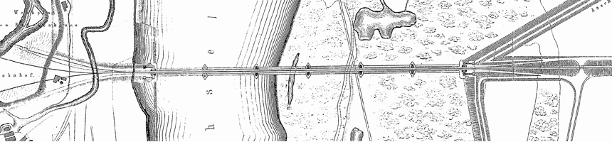

[Plan]
Przyczółki mostów w 1914 r. wg rosyjskich danych wywiadowczych za
Twierdze wschodniego frontu Niemiec. Uzupełnienie do opisu wojenno- statystycznego Petersburg 1914

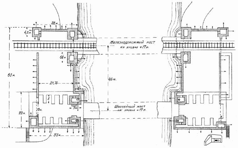

[Plan]
Przyczółki mostów wg Jakovlev V., Chmielkov S. Sovremiennoje sostajanje dołgovriemiennoj fortyfikacji (Leningrad) 1926

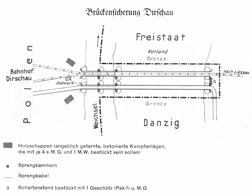

[Obrona mostu]
Polska obrona mostów w 1939 r. wg Denkschrift über der polnische Landesbefestigung Berlin 1941
[Na moście] [Na moście]

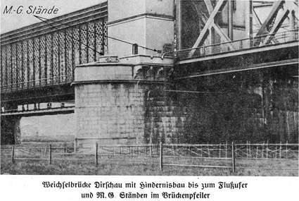

Przygotowania do obrony mostów w 1939 r. wg niemieckich danych wywiadowczych za
Die Polnische Landesbefestigung. Stand vom 15.6.1939. Einzelangaben Berlin 1939

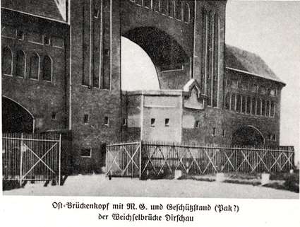

Z lewej przyczółek lisewski, z prawej filar G.
Zdjęcia wschodniego przyczółka mostu przygotowanego do obrony w 1939 roku na serwerze Narodowego Archiwum Cyfrowego
zdjęcie 1 ,  zdjęcie 2

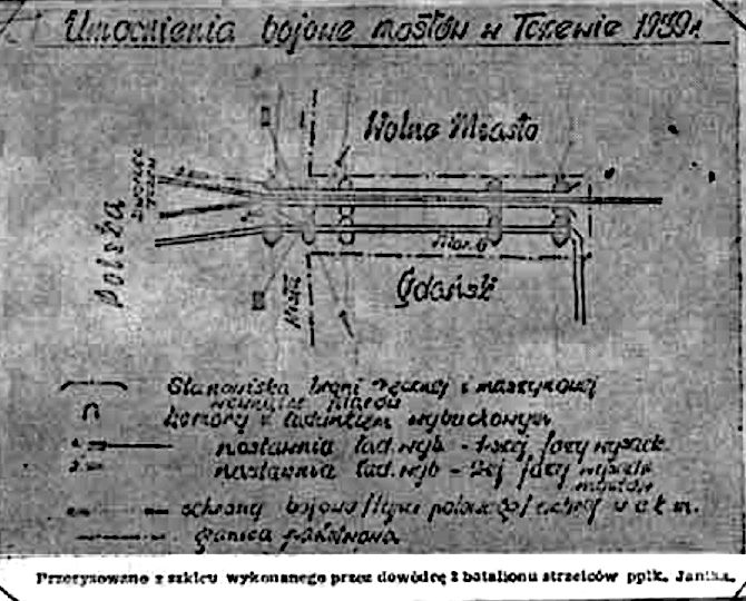

[Obrona mostu]
Polska obrona mostów w 1939 r. wg dowódcy 2. bstrz ppłk Stanisława Janika
za Janik S. Przez mosty w Tczewie wróg nie przeszedł (w:) Za Wolność i Lud Nr35 31.08.1974

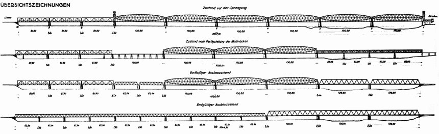

[Plan]
Ilustracja z broszury firmy odbudowującej mosty w latach 1939-40 - J. Gollnow u. Sohn Stahlbau=Werk Stettin
Die Wiederinstandsetzung der Eisenbahnbrücke über die Weichsel bei Dirschau.
Od góry: Most kolejowy przed wysadzeniem 08.1939; Stan po zakończeniu budowy mostu prowizorycznego 10.1939;
Wstępna odbudowa 1940; Końcowa odbudowa 194?.
