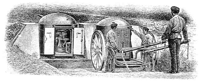

Przewoźną wieżyczkę pancerną F.P.L.90 produkcji zakładów Grusona w Magdeburgu zaprojektował major inżynierii
Schumann. Wieżyczka przeznaczona dla szybkostrzelnej armaty 53mm składała się z blaszanego, cylindrycznego korpusu,
przykrytego kopułą z stali niklowej o grubości 2,5cm, chroniącą od kul broni małokalibrowej i odłamków pocisków artyleryjskich.
Pojemność wieżyczki wynosiła ok. 1,5m3. Kopuła opierała się na trzech wspornikach centralnej osi, którą dzięki napędowi
ręcznemu można było obrócić o 360°. Wieżyczka była umieszczana w niszy betonowego stanowiska lub w ziemnym wale, w taki sposób by
kopuła wystawała ok. 35mm.

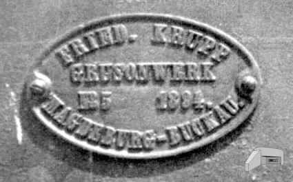

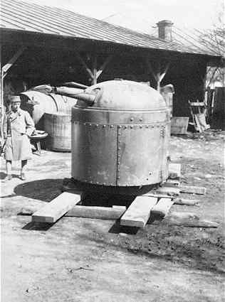

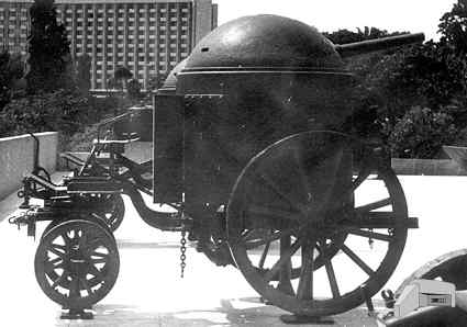

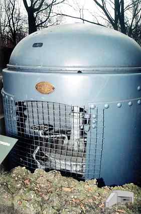

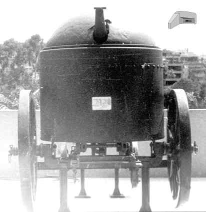

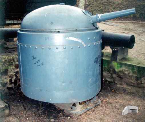

![[Grunson 5,3cm]](images/ugruns01.jpg) |
![[Grunson 5,3cm]](images/ugruns02.jpg) |
Wieżyczka ze zbiorów Muzeum Wojska Polskiego w Warszawie |

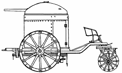

![[Grunson 5,3cm]](images/ugruns07.gif) |
![[Grunson 5,3cm]](images/ugruns08.gif) |
Przewoźna wieżyczka pancerna F.P.L.90 z armatą 53mm oraz jaszcz do jej przeworzenia.Wg Sondervorschriften für die Fußartillerie Berlin 1905. Za Mariuszem Wojciechowskim |

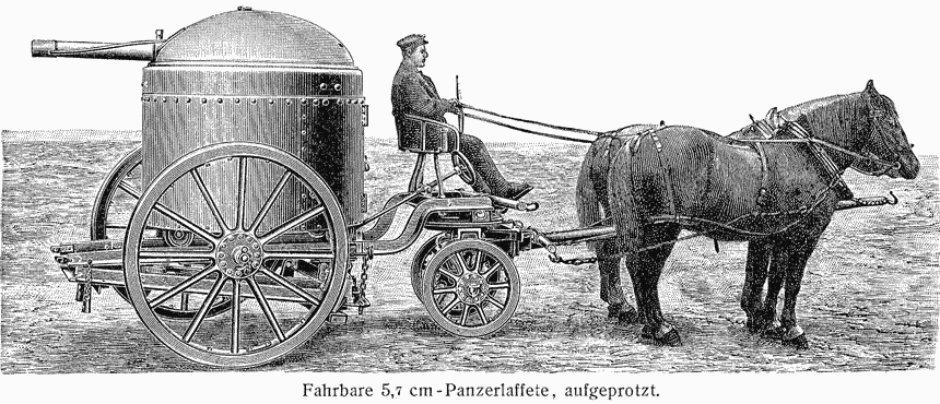

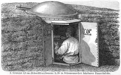

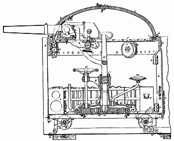

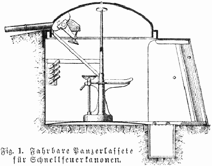

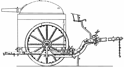

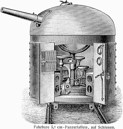

![[Grunson 5,7cm]](images/ugruns23.gif) |
![[Grunson 5,7cm]](images/ugruns25.gif) |
Przewoźna wieżyczka. Widok ogólny i przekrój. Wg Meyers Großes Konversationslexikon (6. Auflage) 1905-1909 |

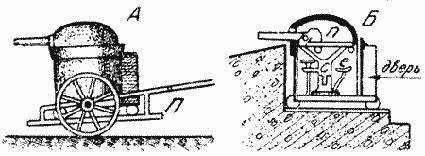

![[Grunson 5,3cm]](images/ugruns09.gif) |
![[Grunson 5,3cm]](images/ugruns10.gif) |
Inny typ jaszcza |
Rysunek za В.В. ЯковлевЭволюция долговременной фортификации Moskwa 1931 |

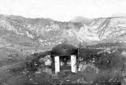

![[Grunson 5,3cm]](images/ugruns12.jpg) |
Ustawianie wieżyczki na pozycji |
![[Grunson 5,3cm]](images/ugruns11.jpg) |
Na pozycji |

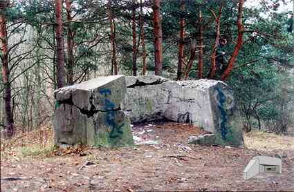

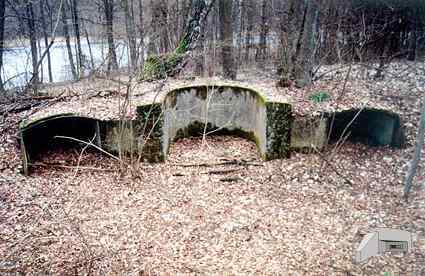

![[Grunson 5,3cm]](images/szymo001.jpg) |
![[Grunson 5,3cm]](images/ugruns19.jpg) |
Szymonka |
Ruciane. Bateria koło śluzy Guzianka |

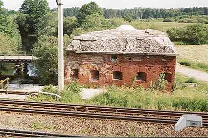

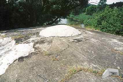

![[Grunson 5,3cm]](images/toma001.jpg) |
![[Grunson 5,3cm]](images/toma002.jpg) |
Tomaryny (Biesial).
Betonowa atrapa na miejscu "zabezpieczonej" wieżyczki na MG-Turm
pilnujących mostu kolejowego nad rzeką Pasłęką |
