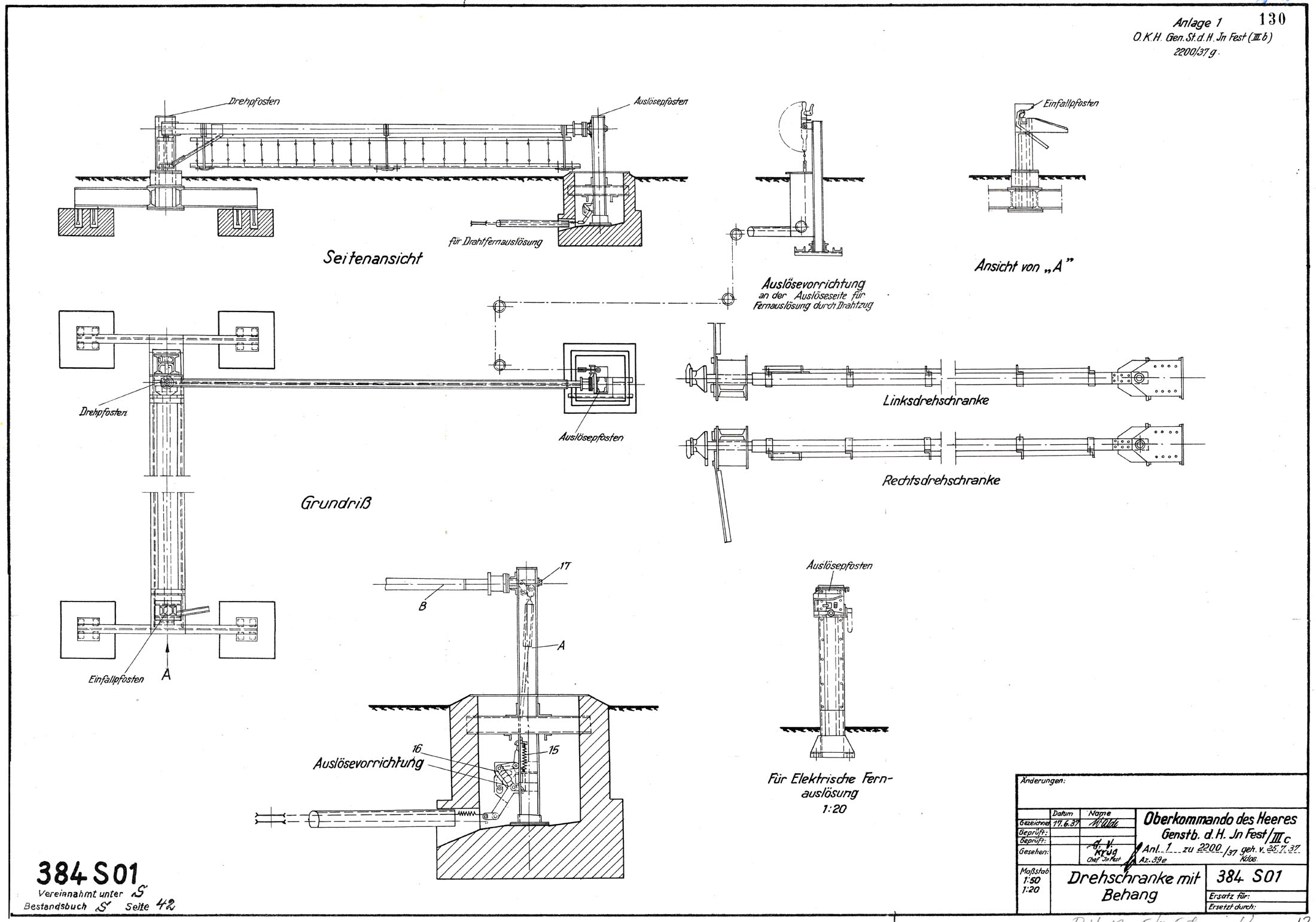

I. Opis zapory obrotowej

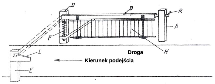

1.) Instalacja zapory składa się z:
słupa obrotowego D, sprężyny obrotowej F, poziomo obracającego się ramienia B (zamocowanego w słupie obrotowym) z zawieszeniem H, słupa wyzwalającego A, słupa oporowego E (z najazdową prowadnicą L).
[zapora]
Rysunek 1. (BAMA).
2.) Pozycja otwarta
W pozycji otwartej (pozycja podstawowa) ramię (B) wyposażone w zawieszenie (H) znajduje się równolegle do jezdni i jest na końcu unieruchomione ryglem (R) w słupie wyzwalającym (A).
3.) Obrót ramienia
Sprężyna obrotowa (F) zamontowana w słupie obrotowym (D) jest napięta w pozycji otwartej.
Gdy rygiel (R) w słupie wyzwalającym (A) zostanie zwolniony, sprężyna obrotowa (F) obraca ramię o 90° do pozycji zamknięcia.
Przy tym słup oporowy (E) za pomocą swojej prowadnicy najazdowej (L) unosi końcówkę ramienia i wyhamowuje jego ruch.
Możliwości zwolnienia rygla w słupie wyzwalającym opisane są w rozdziałach II-IV.
W zależności od tych rozwiązań, słup wyzwalający ma różną konstrukcję.
4.) Zablokowanie ramienia
Urządzenie chwytające, działające pod silnym naciskiem sprężyny, automatycznie przechwytuje końcówkę ramienia za prowadnicą najazdową (L) i samoczynnie ją blokuje.

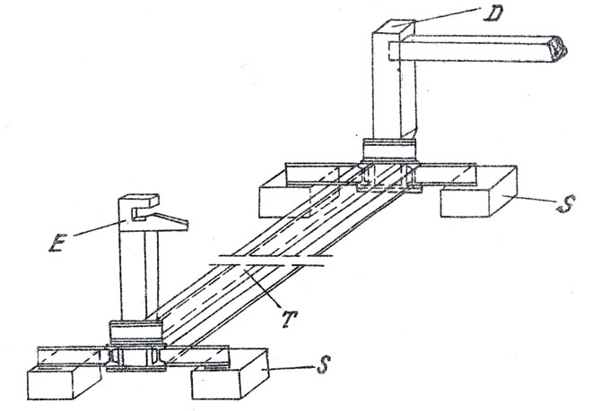

5.) Podbudowa
Słup obrotowy (D) i słup oporowy (E) osadzone są w ruszcie nośnym (T) wykonanym z dwuteowników, który przebiega pod jezdnią i po obu stronach drogi jest zamocowany i przymocowany do dwóch betonowych cokołów (S).

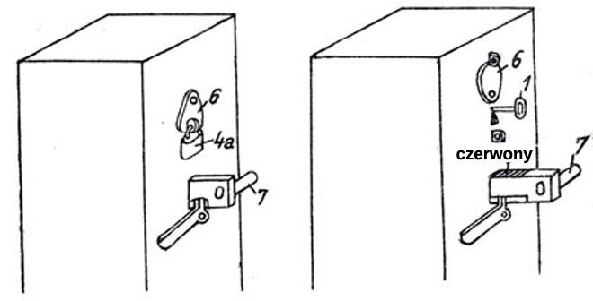

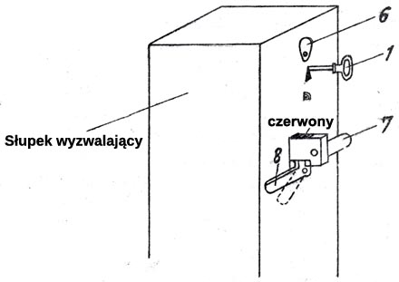

8.) Odblokowanie ramienia przy słupie wyzwalającym (zob. Rysunek 3)
a) Zdjąć kłódkę (4a)
b) Podnieść klapkę zamka (6)
c) Włożyć klucz (1) i obrócić go jeden raz dookoła
(Klucz nie daje się teraz wyjąć)
d) Rękojeść (7) wyciągnąć aż do oporu (widoczna będzie czerwona oznaczenie)

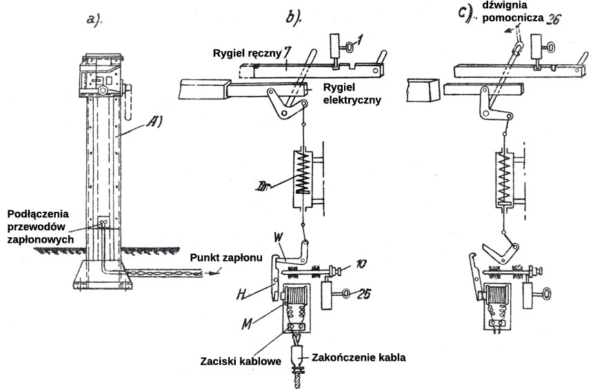

III. Zamknięcie zapory drutowej przez elektryczne wyzwolenie
10.) Instalacja elektrycznego zdalnego wyzwalania (Rysunki 5a-c)
Od punktu wyzwalania zapłonowego poprowadzone są dwa przewody elektryczne - mogą być ułożone w sposób pokojowy (stały) lub jako instalacja odkryta - do słupa wyzwalającego (A) (zob. Rysunek 5a).
Na miejscu przewody są podłączone do dwóch zacisków kablowych.
Zaciski te stają się dostępne po zdjęciu osłony blaszanej.
Prąd elektryczny pobudza magnes (M), który przyciąga dźwignię (H). W ten sposób zostaje zwolniona dźwignia kątowa (W), na którą działa sprężyna dociskowa (Dr) skierowana w dół.
Rozszerzająca się w dół sprężyna dociskowa działa za pośrednictwem drugiej dźwigni kątowej, cofając rygiel elektryczny - w ten sposób ramię zapory zostaje zwolnione.
Przy ręcznym wyzwalaniu, przycisk naciskowy (10), zwolniony przez klucz (25), naciska na górne ramię dźwigni (H), co powoduje zwolnienie dźwigni kątowej (W).

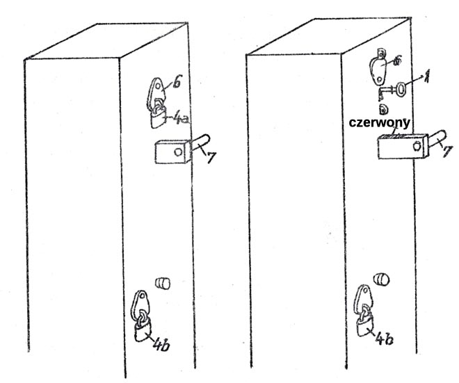

11.) Odblokowanie ramienia (zob. Rysunek 6)
a) Usunąć kłódkę (4a)
b) Podnieść klapkę zamka (5)
c) Włożyć klucz (1) i obrócić go jeden raz (klucza nie można teraz wyjąć)
[zapora]
Rysunek 6. (BAMA).
d) Wyciągnąć uchwyt (7) aż do oporu
(pojawi się czerwone oznaczenie)
e) Ponownie przekręcić klucz (1) do pozycji zamkniętej i wyjąć go.

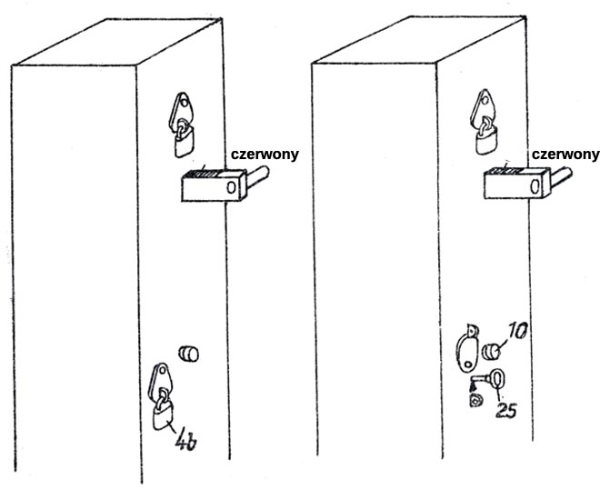

13.) Zamknięcie odblokowanego ramienia przez ręczne wyzwolenie (Rysunek 7).
a) Otworzyć i zdjąć dolną kłódkę (4b),
b) Włożyć klucz (25) do dolnej części słupa wyzwalającego,
c) Otworzyć zamek,
d) Mocno wcisnąć przycisk (10) aż do oporu,
e) Końcówka ramienia zostaje uwolniona, sprężyna obrotowa (F) zamyka ramię zapory, które automatycznie zostaje pochwycone i zaryglowane w słupie oporowym.
Droga jest zablokowana!
f) Wyjąć klucz (25),
g) Sprawdzić, czy końcówka ramienia została prawidłowo zaryglowana w słupie oporowym.

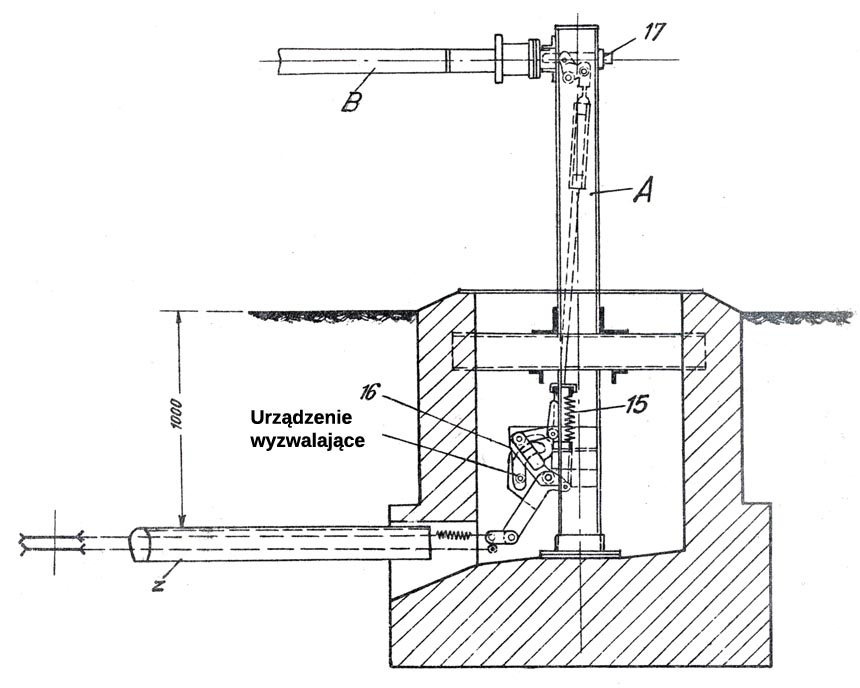

Do wyzwalania zapory za pomocą naciągu linki przewidziano następujące urządzenie:
a) W słupie wyzwalającym (A) zamontowane jest urządzenie do wyzwalania linkowego, którego uruchomienie powoduje zwolnienie ramienia (B) ze słupa wyzwalającego. (Rysunek 8)
b) Od mechanizmu wyzwalającego linka (Z) prowadzona jest w zagłębionych rurach szczelinowych do punktu wyzwalania, gdzie należy zamontować słupek wyzwalający. (Rysunek 8)
[zapora]
Rysunek 8. (BAMA).
17.) Odblokowanie ramienia i słupa wyzwalającego (Rysunek 3)
a) Podnieść klapkę zamka (6)
b) Włożyć klucz (1) i obrócić go jeden raz (klucza nie można teraz wyjąć)
c) Wyciągnąć uchwyt (7) aż do oporu (pojawi się czerwone oznaczenie)
18.) Odblokowanie mechanizmu linkowego i słupa wyzwalającego
Kłódka (11) na słupku wyzwalającym zostaje odblokowana i zdjęta (Rysunek 9).
[zapora]
Rysunek 9. (BAMA).

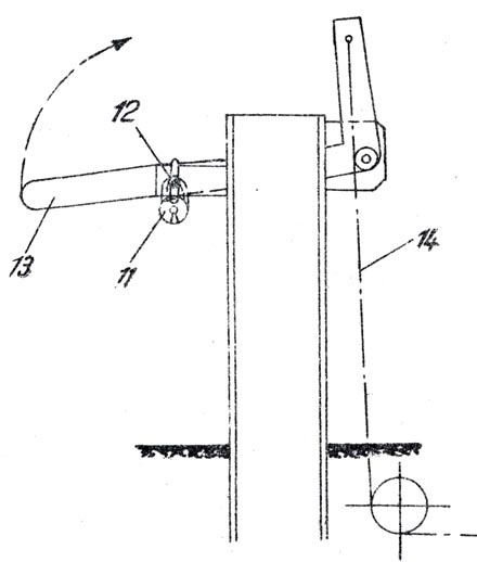

19.) Wyzwolenie ramienia: (Rysunki 8 i 9)
Na słupku wyzwalającym [Auslösesäule] wyciąga się bolec blokujący (12) aż do oporu, a następnie podnosi się dźwignię (13) (w kierunku wskazanym strzałką).
W ten sposób zwalniany jest drut napinający (14).
Ponieważ na jego końcu, przy słupie wyzwalającym [Auslösepfosten], działa sprężyna napinająca (15) urządzenia wyzwalającego, sprężyna ta porusza element prowadzący (16).
Element prowadzący połączony jest za pomocą linki z ryglem (17), powodując jego odciągnięcie.
Końcówka ramienia zostaje uwolniona, a sprężyna obrotowa (F) zamyka ramię zapory, które automatycznie zaczepia się i rygluje w słupie oporowym [Einfallpfosten].
Dźwignia (13) zostaje odłożona do pozycji początkowej, a bolec (12) wsunięty z powrotem.
Dźwignię (13) należy ponownie zabezpieczyć kłódką (11).

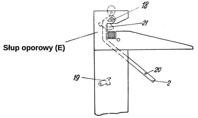

20.) Usunięcie blokady w słupie oporowym (Rysunek 10)
Dźwignię pomocniczą (2) należy osadzić na trójkątnej końcówce (18) po podniesieniu klapki ochronnej od strony wewnętrznej jezdni i obrócić w kierunku wskazanym strzałką, aż zatrzask (19) oprze się o bolec (20) na dźwigni, cofając w ten sposób element ryglujący urządzenia przechwytującego (21).
[zapora]
Rysunek 10. (BAMA).

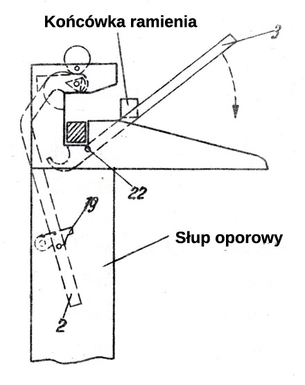

21.) Podnoszenie ramienia (zapory) (rysunek 11)
a) Dźwignię pomocniczą (3) założyć na bolec (22) po stronie wewnętrznej jezdni.
Unieść ramię zapory do pozycji oznaczonej linią przerywaną.
b) Zdjąć dźwignię pomocniczą (3).
c) Ostrożnie unieść zatrzask (19), przy tym dobrze przytrzymać dźwignię pomocniczą (2) od dołu.
d) Popuścić i zdjąć dźwignię pomocniczą (2), pozwalając klapce ochronnej swobodnie opaść.

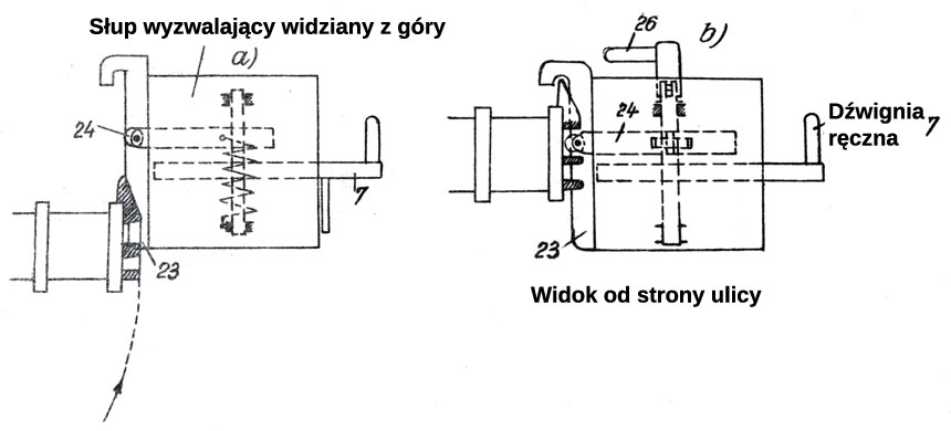

22.) Otwarcie zapory (Rysunki 11a i b)
Ująć ramię zapory za końcówkę i obrócić je do pozycji otwartej.
a) Mocno wsunąć końcówkę ramienia w prowadnicę (23) przy słupku wyzwalającym (A).
b) W zaporach z ręcznym lub linkowym wyzwalaniem elastycznie odchylany rygiel (24) przechwytuje końcówkę ramienia i utrzymuje ją w tej pozycji. (Rysunek 11a)
c) W zaporach z wyzwalaniem elektrycznym, po wciśnięciu ramienia, należy je utrzymać w tej pozycji.
Małą dźwignię pomocniczą (26) należy wprowadzić od góry do słupa wyzwalającego od strony ulicy położonej niżej (po spadku). Dzięki niej rygiel (24) zostaje dociśnięty do ramienia, które w ten sposób zostaje unieruchomione.

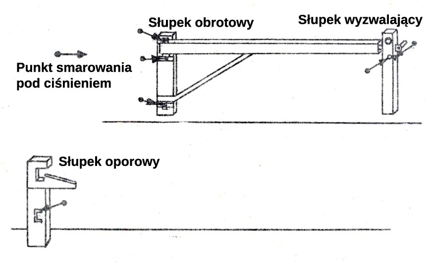

26.) Miejsca łożyskowania zapory należy smarować co dwa miesiące za pomocą smarownicy ciśnieniowej, po uprzednim dokładnym usunięciu stwardniałych resztek smaru, kurzu itp.
W celu nasmarowania wewnętrznych części słupa wyzwalającego, należy odkręcić sześciokątny korek znajdujący się u góry z tyłu słupa.
Ponadto należy zdjąć osłonę dużej sprężyny obrotowej i oczyścić sprężynę z kurzu.
Punkty smarowania pokazano na Rysunku 12.

[mapa]
Drehschranke mit Behang 384S01. (BAMA).Powiększ rysunek
