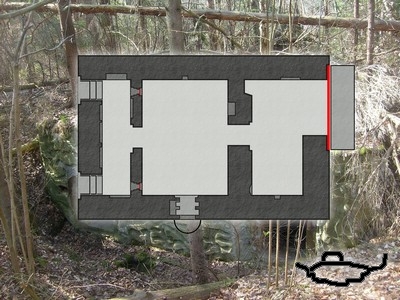

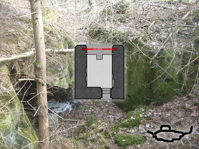

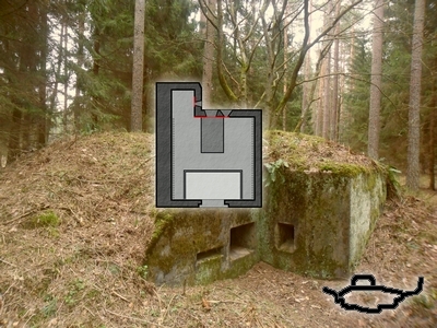

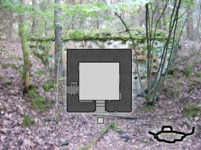

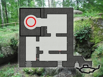

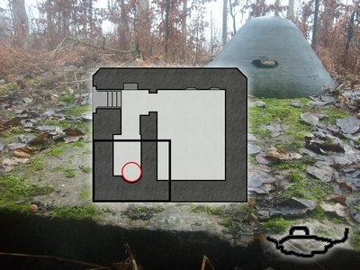

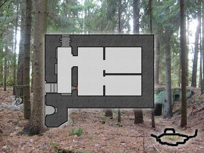

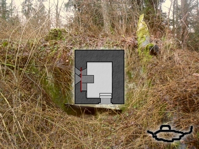

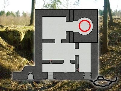

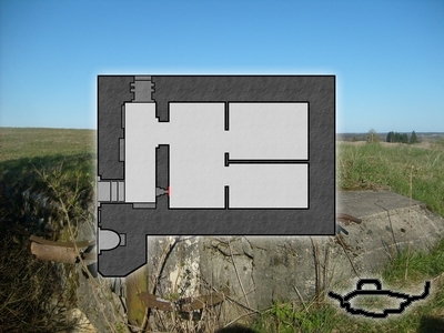

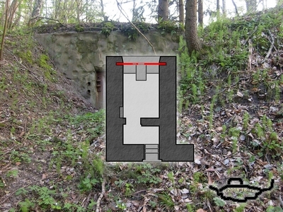

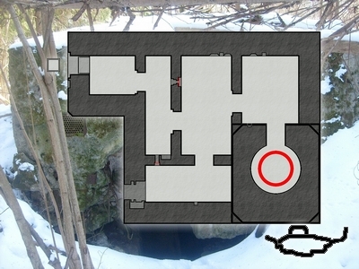

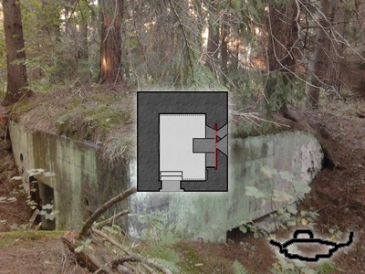

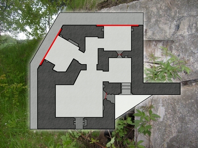

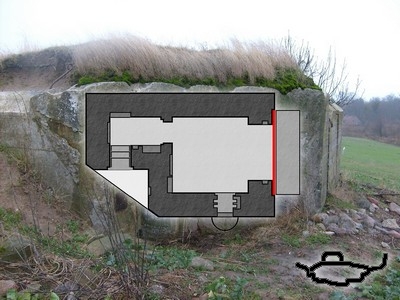

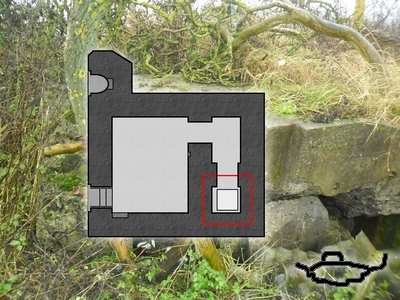

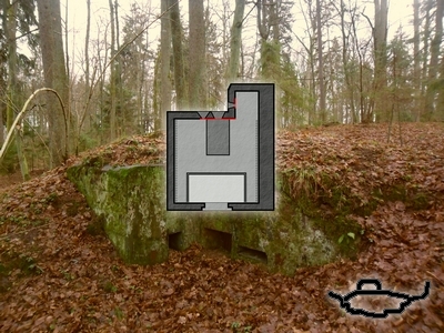

TL w rysunku
 schrony bojowe w odporności D
schrony bojowe w odporności C
schrony bojowe w odporności B1 z płytą 2cm
schrony bojowe w odporności B1 z pły 4cm

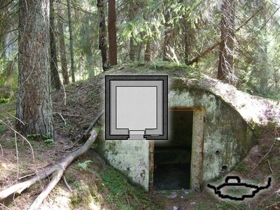

 schrony bierne
schrony obserwacyjne
schrony z zewnętrznym stanowiskiem obserwacyjnym
część1                część2
schrony z poziomą płytą pod peryskop i zewnętrznym stanowiskiem obserwacyjnym
schrony obserwatora piechoty z kopułą 9P7
schrony obserwatora artylerii z kopułą 44P8
schrony obserwatora artylerii z kopułą 44P8 i zewnętrznym stanowiskiem obserwacyjnym
schrony bojowe w odporności B1 z płytą 10cm starego typu
schrony z płytą 7P7
schrony bojowe w odporności B1 z kazamatą 5P7 lub podobną
 wielosektorowe schrony bojowe w odporności B1
