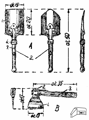

11. Sprzęt saperski przenośny, w warunkach bojowych tak samo jak karabin, powinien znajdować się zawsze przy żołnierzu. Dc niego należą: łopatka piechoty i toporek (rys. 1).

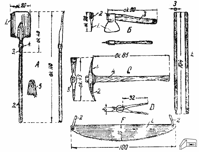

12. Sprzęt saperski przewoźny przewozi się na wozach taborowych i dostarczany jest na miejsce pracy na specjalny rozkaz. Do niego należą: łopata saperska, topór, oskard, łom, piła poprzeczna i nożyce do cięcia drutu (rys. 2).
13. Wymiary łopatki piechoty i łopaty saperskiej (rys. 1 i 2) należy znać na pamięć i posługiwać się nimi jako miarą. Sprzęt powinien być zawsze ostry. Każdy żołnierz odpowiada za sprawność sprzętu i obowiązany jest troskliwie dbać o niego. Po pracy sprzęt sa-

14. Łopatką pie-choty można pracować w postawie leżącej, klęczącej, siedzącej i stojąc w postawie pochylonej. Kopiąc łopatką piechoty należy zagłębiać ją w ziemię nie prostopadle, lecz ukośnie. Cienkie korzenie można przerąbywać ostrym bokiem łopaty lub toporkiem. Duże kamienie, po zebraniu dokoła nich ziemi, należy wyrzucać rękoma.
