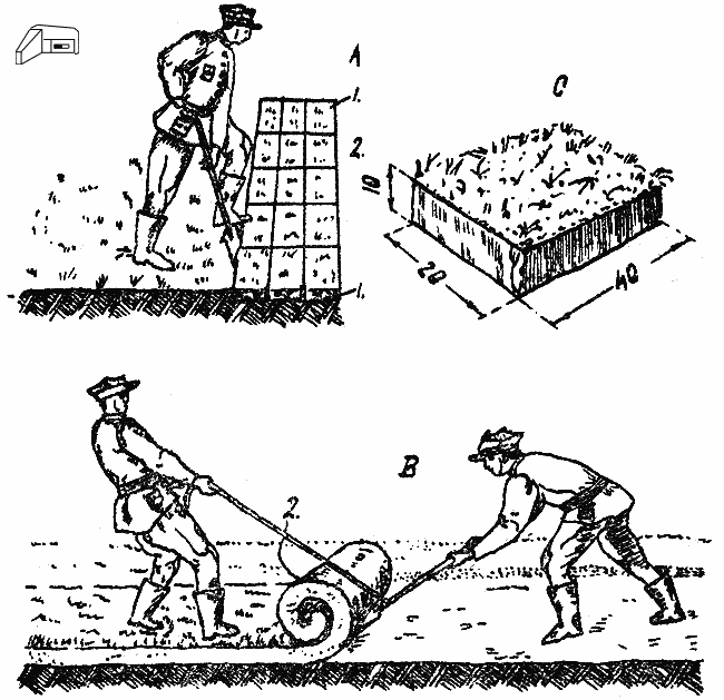

18. Darnina - górna warstwa ziemi zrośnięta korzeniami trawy. Darninę można ciąć pojedyńczymi kawałkami (cegiełki), lub w rodzaju maty (rys. 4).
Rys. 4. Danina i jej przygotowanie; A - cięcie darniny w postaci cegiełek; 1 -kołeczki, 2 - linia nacięcia. B - cięcie darniny w postaci maty; 1 -mata zwijana w rulon, 2 - rzemień, C - wycięta cegiełka darniny. Czas przygotowania 90 cegiełek - 2 ludzi - 1 godz.
—  13  —
Darninę używa się do maskowania przedpiersi i nasypów oraz do odziewania zboczy przedpiersi i ochronnych warstw umocnień polowych.

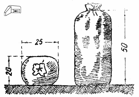

19. Worki z ziemią (rys. 5), uszyte z grubego materiału i napełnione ziemią lub lepiej piaskiem, używa się do umocnienia i budowy przedpiersi, strzelnic, do umocnienia okien i drzwi budynków przystosowanych do obrony. Waga worka napełnionego ziemią wynosi 16 kg.
Rys. 5. Worek do piasku napełniony ziemią. Czas napełniania ziemią 30 - 40 worków (z zawiązaniem) 2 ludzi - 1 godz.

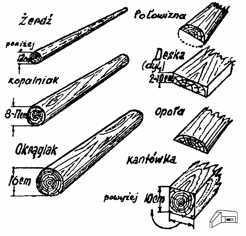

20. Materiał drzewny używany jest w rozmaitej formie (rys. 6):
1) chrust o średnicy w grubszym końcu nie większej niż 3 cm i długości 2 - 3 m, przy-
—  14  —
gotowuje się wiązkami o wadze około 16 kg; lepszy chrust - długie giętkie wiązki wierzby (wiklina), olchy, leszczyny i brzozy;
Rys. 6. Materiał drzewny.
2) żerdzie o średnicy mniejszej niż 12 cm w grubszym końcu, długości 4 - 6 m;
3) kopalniaki o średnicy od 8 -17 cm, długości 4 - 6 m;
4) okrąglaki o średnicy ponad 13 cm w cieńszym końcu, o długości do 6,5 m;
5) połowizny z okrąglaków przerżniętych wzdłuż na pół;
—  15  —
6) kantówki szerokości 11 - 22 om, grubości 15 - 30 cm, długości 6,5 m;
7) deski (dyle) o grubości 2 - 10 cm;
8) opoły.
