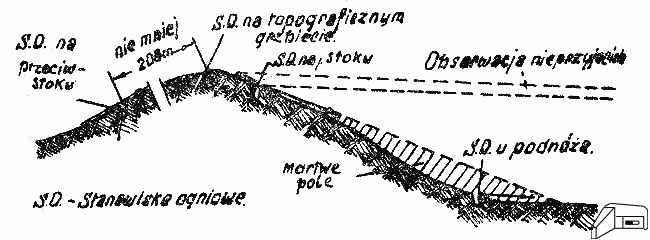

57. Ogólny widok terenu i jego ukształtowanie wpływają na rozmieszczenie stanowisk ogniowych i ich formę. Na wzniesieniu stanowiska ogniowe mogą być rozmieszczone w pobliżu grzbietu, na stoku lub na przeciwstoku (rys. 15).
Rys. 15. Rozmieszczenie stanowisk ogniowych na wzniesieniu.
58. Na stoku, w pobliżu grzbietu stanowiska ogniowe rozmieszczać tak, ażeby sprzęt i broń nie była widoczna na tle nieba. Przy takim rozmieszczaniu stanowisk zwiększa się obserwację i ostrzał, ułatwia się łączność do tyłu
—  34  —
i utrudnia się natarcie nieprzyjacielowi (podejście do góry), jednak ogień CKM jest mniej płaski i możliwe są pola martwe (pola martwe powinny być pokryte ogniem z sąsiednich stanowisk).
Przy rozmieszczeniu stanowisk ogniowych na stoku u podnóża, ogień staje się bardziej płaskim, lecz utrudniona jest łączność do tyłu.
Na przeciwstoku stanowiska ogniowe zupełnie są niewidoczne z naziemnych obserwacyjnych punktów nieprzyjaciela i mają| dobrą łączność do tyłu i wzdłuż frontu, lecz mają ograniczoną obserwację i ostrzał (przed frontem); nieprzyjaciel po zajęciu grzbietu ma możność obserwowania i niszczenia stanowisk ogniowych z góry.

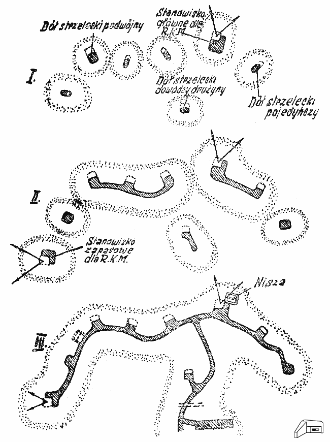

62. Urządzone gniazdo ogniowe powinno mieć rów strzelecki składający się z głównych, zapasowych i dodatkowych dołów strzeleckich i stanowisk (dla CKM, rusznic ppanc, moździerzy i dział), punktów obserwacyjnych, rowów łącznikowych i schronisk dla strzelców i sprzętu. Schemat stopniowego rozwijania budowy i urządzania gniazda ogniowego drużyny strzeleckiej podany jest na rys. 16.
—  36  —
Rys. 16. Schemat stopniowego rozwijania budowy i urządzania gniazda ogniowego drużyny strzeleckiej: 1 - kopanie dołów strzeleckich (wnęków). 2 - pogłębianie dołów i częściowe łączenie ich rowami łącznikowymi. 3 - rozbudowa ostateczna.
—  37  —
Zapasowe gniazdo ogniowe drużyny strzeleckiej składa się z tych samych elementów co i główne, lecz z mniejszym ich rozbudowaniem.

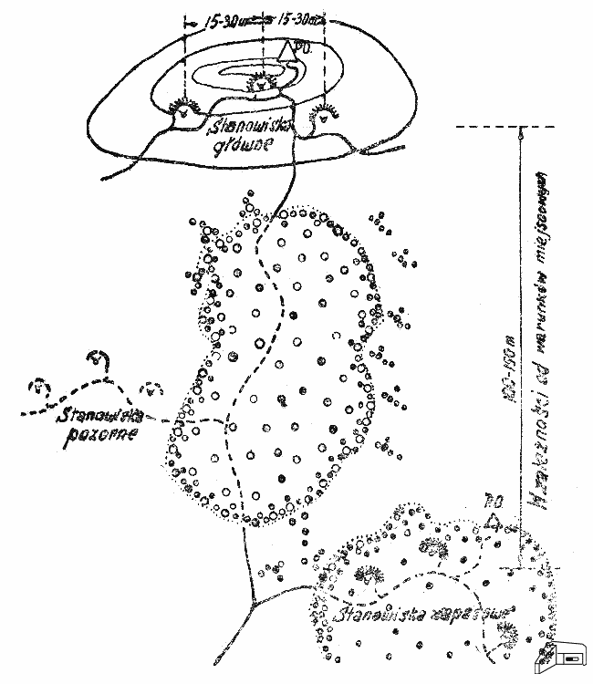

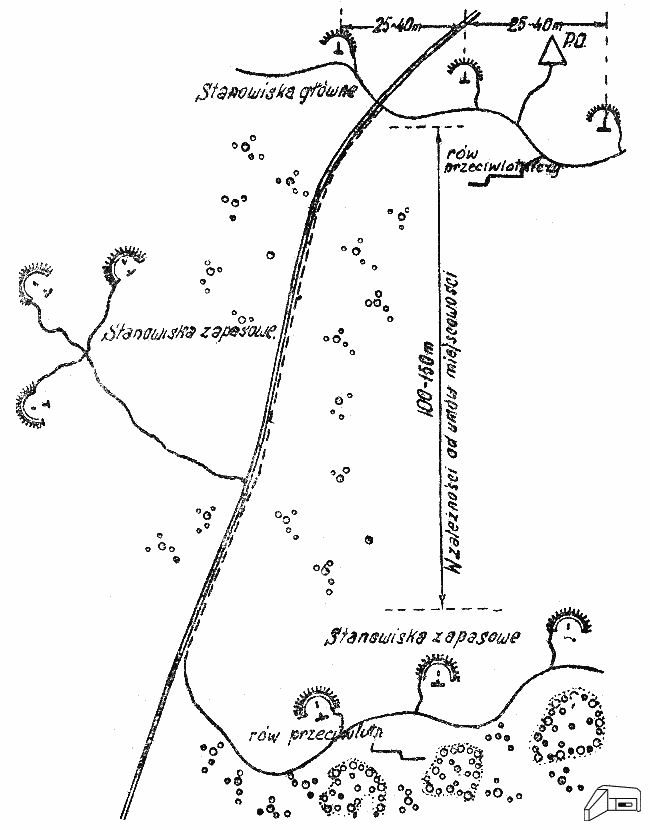

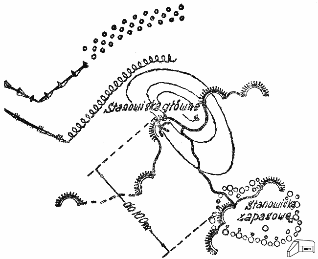

64. Przykładowe schematy gniazd ogniowych CKM, rusznic ppanc, plutonu moździerzy i pojedynczego działa podane są na rys. 17, 18, 19 i 20.
Rys. 17. Przykładowy schemat gniazda ogniowego drużyny CKM w obronie.
—  38  —
Rys. 18. Przykładowy schemat gniazda ogniowego drużyny ppanc. w obronie.
—  39  —
Rys. 19. Przykładowy schemat gniazda ogniowego plutonu moździerzy w obronie.

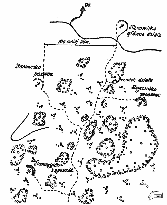

Rys. 20. Przykładowy schemat gniazda ogniowego samodzielnego działa w obronie.
