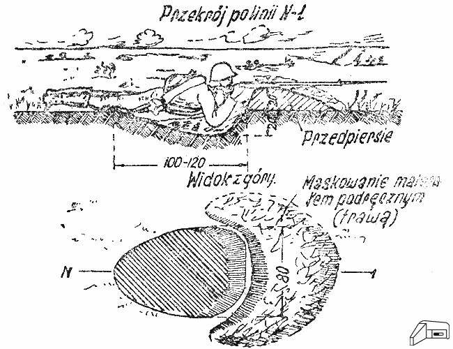

67. Wnęk strzelecki jest to nieduże zagłębienie z przedpiersiem (rys. 21).
—  42  —
Rys. 21. Wnęk strzelecki (dla leżącego). Czas na wykopanie wnęku 8-12 minut.
Wnęk kopie się takich wymiarów, ażeby mógł w nim zmieścić się tułów i nogi strzelca. Głębokość wnęku i wysokość przedpiersią robi się o wymiarach żelaznej części łopatki piechoty (około 20 cm).

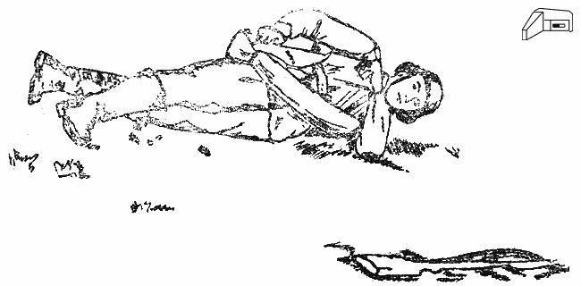

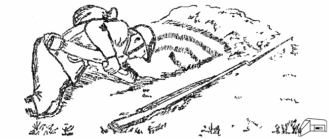

68. Kopanie wnęku przeprowadza się w następujący sposób: leżąc na wybranym miejscu, strzelec powinien położyć karabin z prawej strony na odległość wyciągniętej ręki bagnetem w stronę nieprzyjaciela (rys. 22); odwróciwszy się na lewy bok wyciągnąć lewą ręką
—  43  —

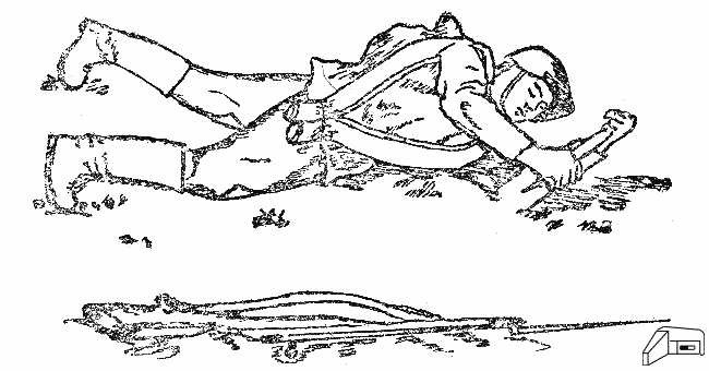

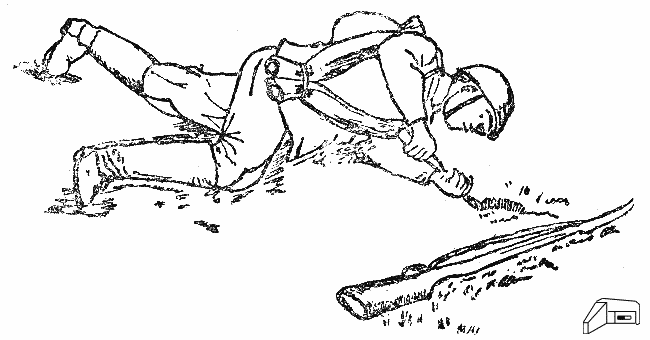

łopatkę z pokrowca (rys. 23.), ująć trzonek, jak wskazano na rys. 24 i uderzeniami w stronę siebie, nie podnosząc łokcia i głowy, poprzecinać darń. Kiedy darń będzie pocięta, należy
Rys. 22. Pozycja strzelca przed rozpoczęciem kopania.
Rys. 23. Sposób wyjmowania łopatki z pokrowca.
ją zdjąć i przystąpić do kopania wnęku (rys. 25). Celem stworzenia podpórki dla karabina darń i ziemię początkowo wyrzucać do przodu, później do przodu i na boki.

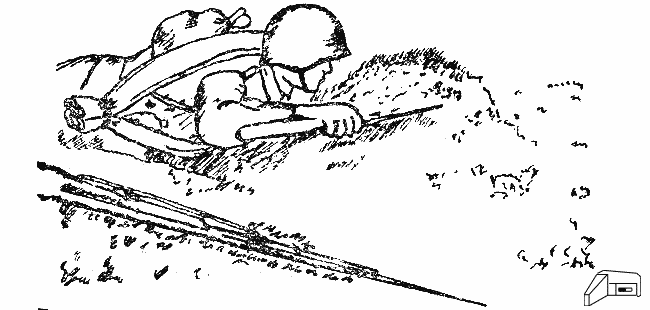

W czasie pracy, dla lepszego oparcia, nogi cokolwiek rozłożyć a głowę trzymać możliwie najbliżej ziemi, nie przerywając obserwacji nieprzyjaciela (rys. 26). Kiedy w przedniej części wnęk będzie miał potrzebną głębokość
—  45  —
(20 cm), strzelec powinien odczołgać się do tyłu i wykopać zagłębienie dla tułowia i nóg (rys. 27).
Rys. 26. Obserwacja nieprzyjaciela w czasie pracy.
Rys. 27. Kopanie wgłębienia dla tułowia i nóg.
Powstały przy budowie nasyp-przedpiersie należy maskować kawałkami darniny i trawą.

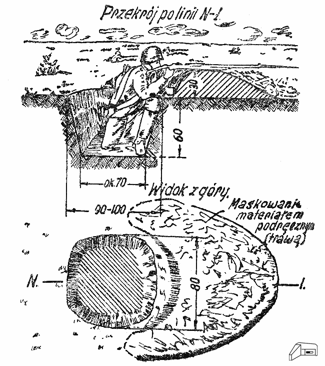

69. Pojedyńczy wnęk żołnierz pogłębia do wymiarów dołu strzeleckiego do strzelania
—  46  —
Rys. 28. Dół strzelecki dla klęczącego, Czas na wykopanie dołu łopatką piechoty 20 - 25 minut.
z postawy klęczącej (rys. 28), pracując początkowo w postawie leżącej, a potem siedzącej. Przy kopaniu należy ziemię wyrzucać do przo-

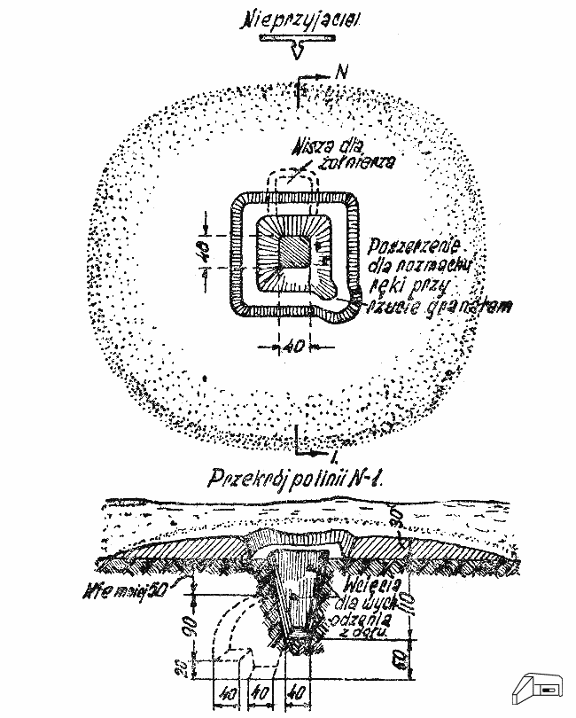

70. Pojedyńcze doły strzeleckie dla klęczącego strzelcy, nie czekając na rozkaz, pogłębiają do profilu dołu strzeleckiego dla stojącego (rys. 29). Taki dół strzelecki pozwala prowadzić okrężny ostrzał i chroni strzelca przed ogniem lotnictwa i przechodzącego przez dół czołga. Fizylierzy okopują się w ten sam sposób, co strzelcy.
W twardym gruncie, dla lepszego ukrycia się przed stromotorowym ogniem, w przedniej ścianie dołu kopie się niszę dla strzelca; w bocznej - schody do wyjścia strzelca w czasie skoku do szturmu. Przedpiersie gotowego dołu strzeleckiego, po skończeniu pracy, należy maskować podręcznym materiałem.

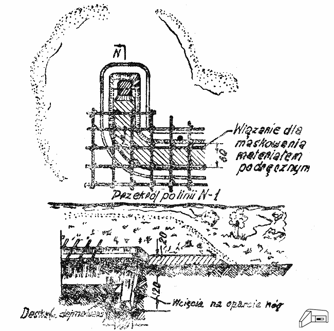

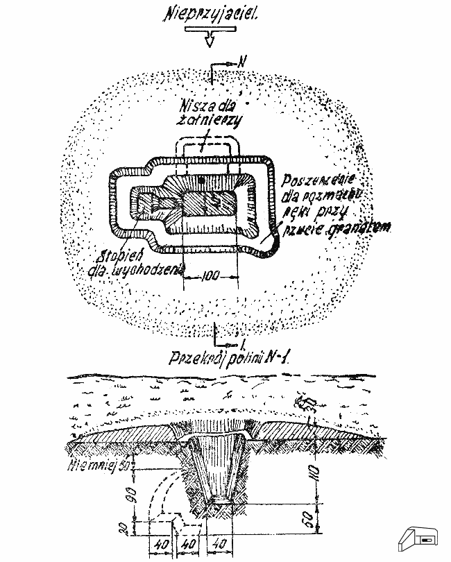

71. Dwaj strzelcy okopujący się obok siebie kopią podwójny dół strzelecki (rys. 30) i niszę dla dwóch.
72. Doły strzeleckie strzelców wyborowych mogą być pojedyncze i podwójne. Celem dogodniejszego prowadzenia ognia i zachowania sił strzelców wyborowych doły strzeleckie dla nich urządzać z siedzeniem (rys. 31).

Rys. 29. Dół strzelecki dla stojącego. Czas na wykopanie dołu: łopatką piechoty bez niszy - 1 godzina, z niszą - 2 godziny.

Rys. 30. Podwójny dół strzelecka dla stojącego, Czas na wykopanie dołu: łopatką piechoty bez niszy - 2 godziny, z niszą - 3 godziny i 45 minut.

Rys. 31. Dół strzelecki dla strzelca wyborowego. Czas na wykopanie dołu przez dwóch strzelców - 1 godz. 15 min.
Miejsca dla głównych i zapasowych dołów strzeleckich strzelcy wyborowi wybierają z uwzględnieniem łatwiejszego wykonania zadania bojowego, dobrego zamaskowania dołów i możliwości skrytego przechodzenia z jednego dołu do drugiego.
