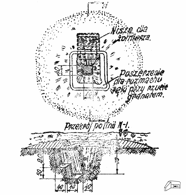

73. W obronie, przed rozpoczęciem kopania dołów strzeleckich, należy górną warstwę gruntu zdjąć z całej powierzchni dołu i przedpiersia i złożyć ją na boku, a po wykopaniu dołu
Rys. 32. Dół strzelecki dla stojącego budowany w obronie stałej. Czas na budowę dołu łopatką piechoty - 2 godz. 3 minut, materiał: żerdzie średn. 8 - 10 cm, długości 2 m - 10 sztuk.

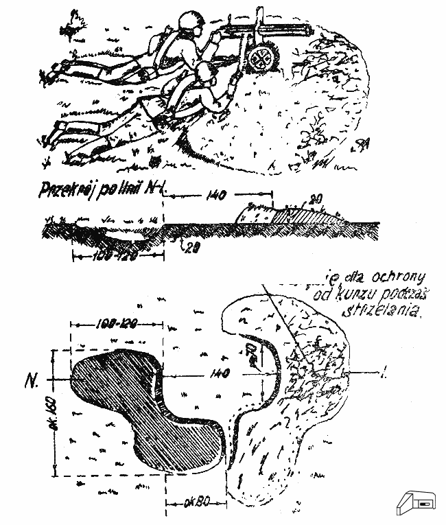

74. Stanowisko ogniowe CKM składa się ze stołu dla CKM, przedpiersia, rowu dla ukrycia celowniczego i taśmowego. Stanowiska ogniowe CKM i RKM różnią się tylko wymiarami stołu dla karabina. Długość stołu dla CKM - 140 cm, dla RKM -100 cm.

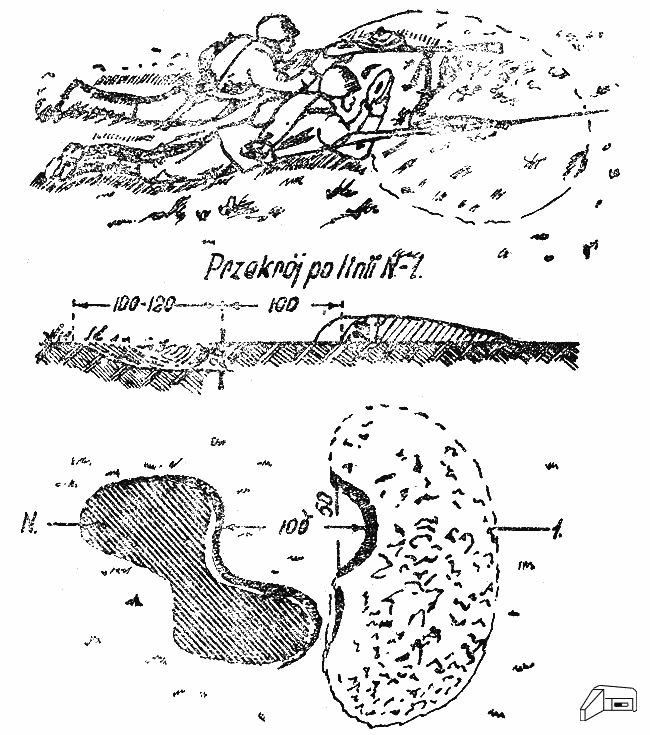

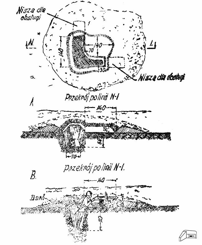

75. Przy okopywaniu się stanowiska ogniowe dla karabinów maszynowych kopie się początkowo dla leżącego (rys. 33 i 34), potem pogłębia się je dla klęczącego i dla stojącego (rys. 35).
Przy budowie stanowiska ogniowego karabina maszynowego celowniczy i taśmowy okopują się tak samo jak poszczególni strzelcy, przy czym wykopaną ziemię wyrzucają do przodu tak, aby stół dla karabina nie został zasypany. Stanowisko pogłębia się w zależności od warunków walki i czasu.

Rys. 33. Wnęk ogniowy RKM. Czas na wykopanie stanowiska przez 2 strzelców łopatką piechoty - 15 - 20 min.

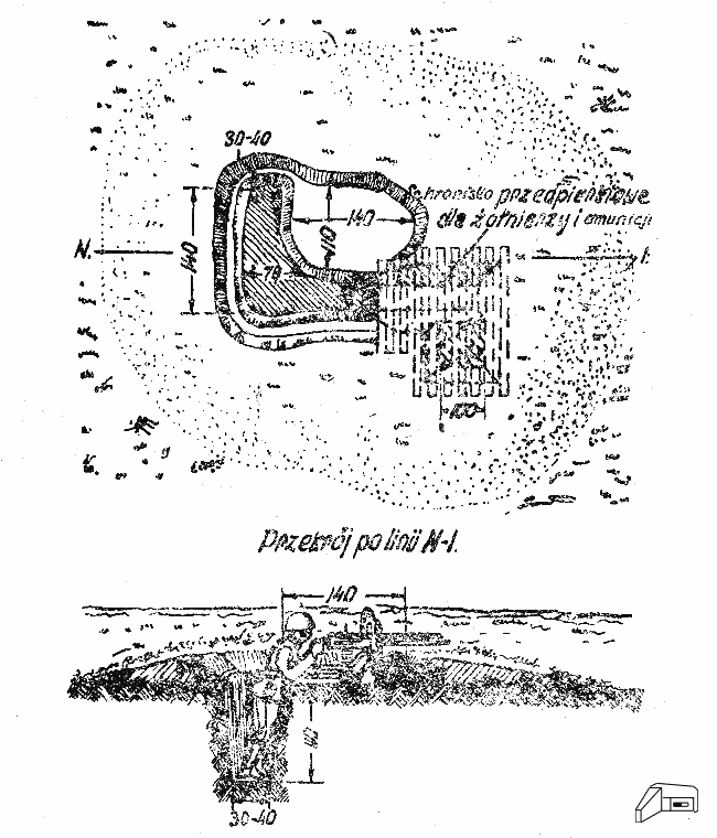

76. Przy budowie stanowiska ogniowego dla karabina maszynowego w obronie (rys.
—  54  —
36), przed rozpoczęciem kopania, należy zdjąć wierzchnią warstwę gruntu z powierzchni całego stanowiska i złożyć ją z boku.
Rys. 34. Wnęk ogniowy CKM. Czas na wykonanie stanowiska przez 2 strzelców łopatką piechoty - 15 - 20 min.

Rys. 35. Stanowisko ogniowe CKM. A - dla klęczącego, B - dla stojącego. Czas na wykonanie stanowiska przez 2 strzelców łopatką piechoty dla klęczącego - 25 - 30 minut, dla stojącego - 45 - 50 minut.

Rys. 36. Stanowisko ogniowe CKM dla stojącego w obronie stałej. Czas wykonania przez 2 strzelców - 2 godz. 10 minut. Materiał: żerdzie średn. 8-10 cm, długości 3,25 m - 20 sztuk, długości 2,2 m - 10 sztuk.

Z chwilą ukończenia budowy stanowiska ziemią tą maskować przedpiersie. Stanowisko i karabin maszynowy maskować siatką maskującą i roślinnością. Niszę przedpiersiową lub schronisko dla obsługi buduje się z podręcznego materiału.

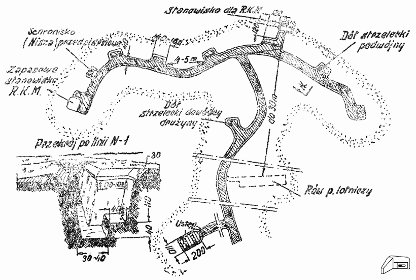

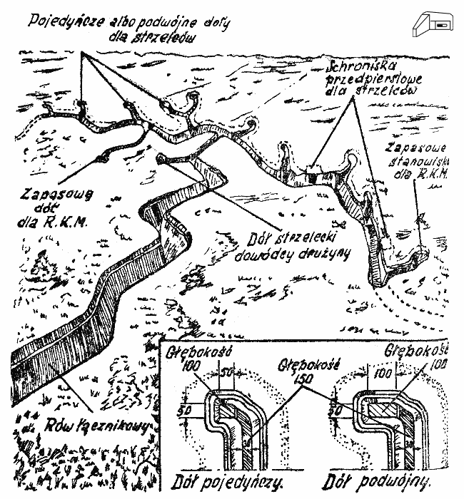

80. Gniazdo ogniowe drużyny strzeleckiej (rów strzelecki - rys. 37) składa się z głównych i zapasowych, podwójnych i pojedyńczych dołów strzeleckich, łączącego ich rowu łącznikowego i schronisk (nisz) dla strzelców, broni, amunicji i żywności.
Ażeby zmniejszyć ilość pracy i ulepszyć warunki kierowania ogniem, stanowiska ogniowe buduje się jako przylegające do rowu łącznikowego. Jednak celem polepszenia warunków ostrzału, walki z czołgami, samoobrony i ochrony strzelców, lepiej jest budować stanowiska wysunięte. Stanowiska mogą być wysunięte do przodu, w bok lub do tyłu (rys. 38) nie mniej niż na 2 m od rowu łączącego, ażeby odcinek między stanowiskiem i rowem łącznikowym nie zawalił się przy przechodzeniu czołgów. Dla polepszenia warunków manewrowania ogniem rowy strzeleckie łączy się rowami łącznikowymi, przystosowanymi do ruchu i prowadzenia ognia (patrz rys. 65).

Rys. 37. Rów strzelecki dla drużyny (gniazdo ogniowe drużyny strzeleckiej).

Rys. 38. Rów strzelecki dla drużyny z wysuniętymi dołami strzeleckimi.
