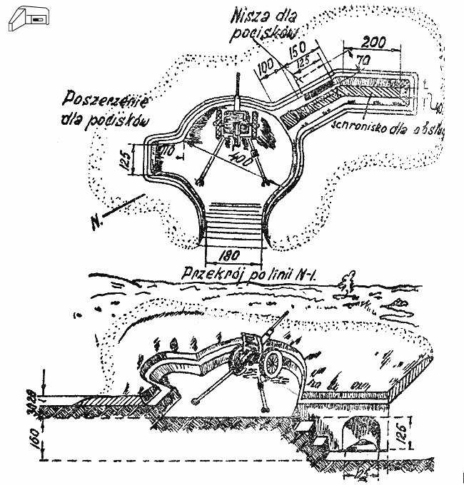

86. Stanowisko ogniowe działa ppancernego 45 mm składa się ze stanowiska okrężnego ostrzału, schroniska w którym znajduje się działo przed otwarciem ognia, schroniska dla obsługi i niszy amunicyjnej. Budowa i wymiary stanowiska podane są na rys. 48. Na rys. 49 pokazane jest stanowisko bez schroniska dla działa.
Stanowisko dla działa robi się w nieregularnej formie z łagodnymi stokami i dokładnie maskuje się darnią lub górną warstwą ziemi (na polu ornym). Jeżeli stanowiska dla działa nie można dobrze zamaskować, to lepiej wcale go nie robić. W terenie pagórkowatym działo
—  72  —
Rys. 49. Stanowisko ogniowe działa ppancernego 45 mm bez schroniska dla działa. Czas wykonania stanowiska przez grupę 4 strzelców - 3 godziny 30 minut.
należy ukrywać za przeciwstokiem. Obsługę rozmieszcza się razem z działem lub w oddzielnym rowie wykopanym z boku stanowiska Dla obserwacji nieprzyjaciela - buduje się stanowisko dla obserwatora.

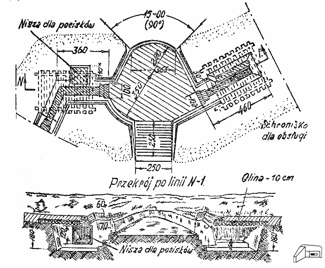

87. Stanowisko ogniowe działa 76 mm składa się ze stanowiska dla działa, schronisk dla obsługi i amunicji oraz rowu łącznikowego (rys. 50). Z braku czasu można budować
Rys. 50. Stanowisko ogniowe działa 76 mm z ograniczonym sektorem ostrzału. Czas wykonania stanowiska przez grupę 5 ludzi - 10 godzin. Materiał: okrąglaki średn. 20 cm długości; 4,5 m - 4 sztuki, długości 3,2 m - 40 sztuk.

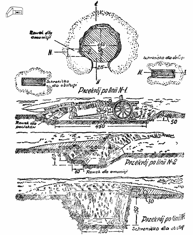

uproszczone stanowiska (rys. 51). Na stanowisku dla działa kopie się tylko rowki na amunicję. Schronisko dla obsługi można budować na boku w pobliżu stanowiska działa.
—  74  —
Rys. 51. Uproszczone stanowisko ogniowe działa 76mm Czas na wykonanie stanowiska przez grupę 3 ludzi - 6 godzin. Materiał: żerdzie średn. 10 - 12 cm, długości 2 m - 20 sztuk.

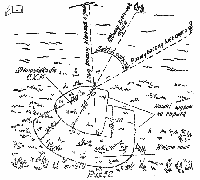

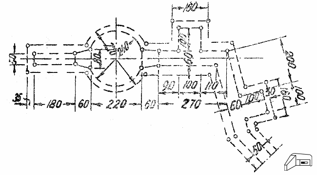

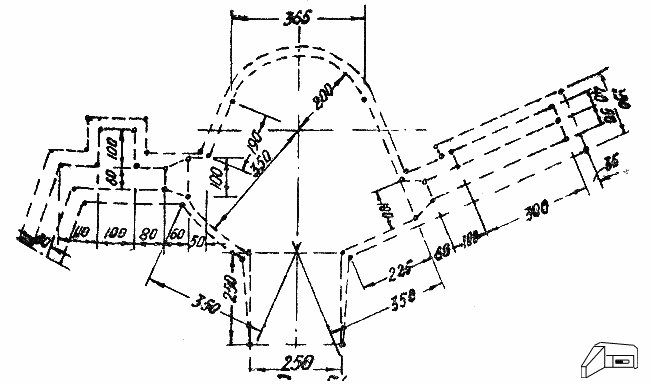

Trasowanie polega na oznaczeniu na ziemi rowkami lub wapnem granic przyszłych dołów. Sposoby wytyczania i trasowania stanowisk ogniowych dla CKM, moździerza 82 mm, działa 76 mm pokazano na rys. 52, 58 i 54.
Rys. 52. Wytyczenie i trasowanie stanowiska CKM.

Rys. 53. Wytyczenie i trasowanie stanowiska ogniowego moździerza 82 mm.
Rys. 54. Wytyczenie i trasowanie stanowiska ogniowego działa 76 mm.
