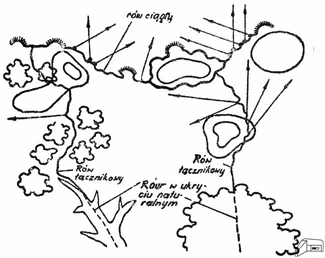

105. Do manewrowania środkami ogniowymi i ruchu wzdłuż frontu kopie się rowy ciągłe rozmieszczone tak, ażeby można było dobrze obserwować i ostrzeliwać przedpole przed ni-
Rys. 65. Przykładowy schemat rowów ciągłych i łącznikowych.
mi. Rowy odrazu przystosowuje się do obrony; w tym celu buduje się w nich wysunięte, albo przylegające doły strzeleckie i stanowi-ska dla strzelców, fizylierów, obsługi karabinów maszynowych, moździerzy i dział ppancernych.

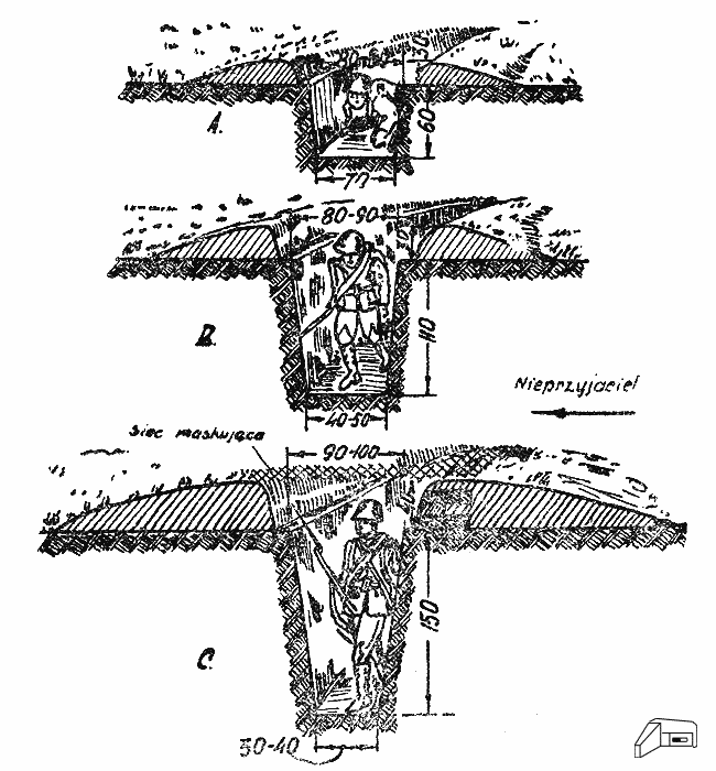

Rys. 66. Rowy łącznikowe. A - do czołgania się, B - do posuwania się w pozycji pochylonej, C - o pełnym profilu. Czas na wykopanie 1 m bież. rowu łącznikowego przez 1 strzelca łopatą saperską: do czołgania się - 30 minut, do posuwania się w pozycji pochylonej - 45 minut. o pełnym profilu - 1 godzina.

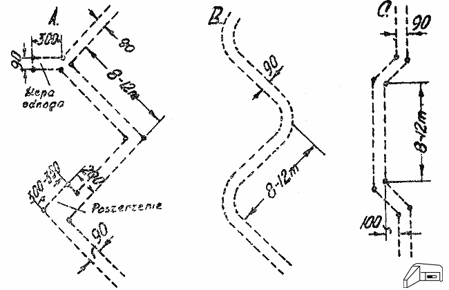

Rys. 67. Narysy rowów łącznikowych. A - w piłę. B - wężowy, C - łamany.
106. Rowy łącznikowe nie tylko maskują posuwających się w nich strzelców, lecz i chronią ich od ognia lotnictwa i czołgów nieprzyjaciela. Rów łącznikowy wygląda jak wąski rów z nasypami po bokach. W zależności od czasu rowy łącznikowe kopie się do czołgania, do posuwania się w pochylonej pozycji i o pełnym profilu (rys. 66).

107. Głębokość rowu łącznikowego do czołgania się nie może być mniejsza niż 60 cm do posuwania się w pozycji pochylonej - 110 cm, o pełnym profilu - 150 cm. Szerokość dna rowu o pełnym profilu wynosi 30 - 40 cm, wysokość przedpiersia 30 - 40 cm.
Rów łącznikowy gniazda ogniowego CKM powinien być szerszy; szerokość dna powinna wynosić 75 cm, by można było przewozić CKM nie zdejmując go z podstawy.

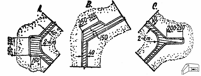

Rys. 68. Mijanki w rowie łącznikowym- A, B - poszerzenia, C - ślepa odnoga.
108. Ażeby rów łącznikowy lepiej ukrywał od obserwacji i ognia nieprzyjaciela, należy kopać go nie w równej linii, lecz z zagięciami, z załamaniami lub wężem (rys. 67), przy czvm u góry powinien być możliwie wąski, a ściany rowu zależnie od gruntu możliwie strome. Długość prostego odcinka rowu łącznikwego 8-12 m. W rejonie gniazd ogniowych CKM i punktów dowodzenia rowy łącznikowe należy

Do mijania się przy ruchu dwustronnym w rowach łącznikowych robi się co 20 - 40 m mijanki, ślepe odnogi lub poszerzenia (rys. 68).

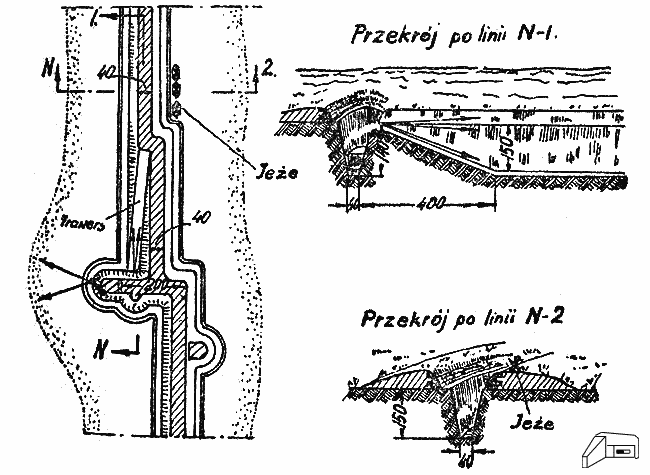

Rys. 69. Przystosowanie rowów do obrony wewnętrznej przez budowę trawersów.
109. Rowy ciągłe i rowy łącznikowe przystosowywać do obrony wewnętrznej, ażeby nieprzyjaciel po ewentualnym wdarciu się nie mógł ich wykorzystać. W tym celu w rowach, w miejscach wskazanych przez dowódcę plutonu buduje się trawersy (rys. 69).

Około trawersów, na przedpiersiu rowu łącznikowego, należy mieć przygotowane kozły kolczaste lub 2 - 3 związane jeże, ażeby w chwili potrzebnej można je było szybko zrzucić na dno rowu i zagrodzić go.

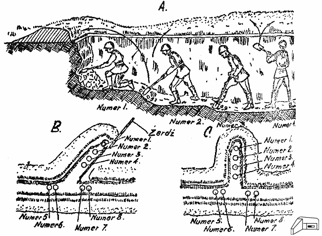

Rys. 70. Kopanie sapy. A - sposób kopania, B - sapa pojedyncza, C - sapa podwójna.
Podejście do trawersów ostrzeliwać z naj-bliższych rowów lub przystosowanych do obrony rowów łącznikowych, aby nieprzyjaciel nie mógł podejść do nich i zarzucić z góry granatami.

111. Celem podejścia do nieprzyjaciela pod silnym ogniem rowy łącznikowe kopać nie wychodząc na powierzchnię ziemi. Takie rowy łącznikowe nazywają się sapami, a sam sposób wykonania ich - sposobem sapowym albo sapą (rys. 70).
Strzelec, stojąc na dnie rowu, kopie ziemię przed sobą i wyrzuca ją do przodu i na boki skąd możliwy jest ogień nieprzyjaciela. Przy wyrzucaniu ziemi w jedną stronę - sapę nazywa się pojedyńczą, a w obie strony - podwójną. Ażeby sapy nie można było ostrzelać ogniem podłużnym należy ją prowadzić załamaniami, tak jak rowy łącznikowe.
112. Do wykopania jednej sapy wyznacza się grupę 8 strzelców. Grupa pracuje na dwie zmiany po 4 w każdej. Strzelec pierwszy stoi na kolanach lub zgięty (jeżeli ogień nieprzyjaciela nie pozwala pracować w postawie stojącej) rozpoczyna kopanie sapy w dolnej części odrzuca ziemię do tyłu. Strzelec drugi wyrzuca ziemię do przodu i na boki. Strzelcy trzeci i czwarty oczyszczają i pogłębiają sapę do potrzebnych wymiarów i maskują ją.
—  98  —
Strzelec piąty, szósty, siódmy i ósmy tworzą drugą zmianę i zabezpieczają pracę pierwszej zmiany.
Prace sapowe przeprowadza się zazwyczaj w nocy.

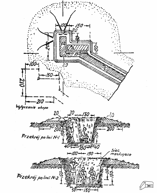

116. Budowa typowego odkrytego punkt obserwacyjnego na 3 - 4 ludzi wskazana jest na rys. 71.

Rys. 71. Odkryty punkt obserwacyjny na 3-4 ludzi. Czas wykonania przez 4 strzelców łopatami saperskimi - 1 godz. 30 min., maskowanie podręcznym materiałem - 10 minut.

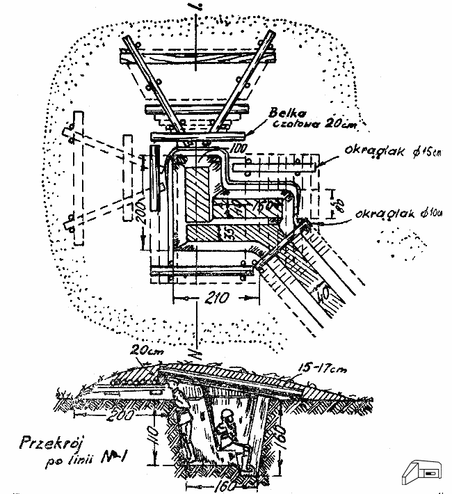

Rys. 72. Punkt obserwacyjny z lekkim stropem i szczeliną obserwacyjną dla obserwatora (schronisko obserwacyjne). Czas na wykonanie przez 4 strzelców łopatami saperskimi - 1 godzina 40 minut, zaś na budowę stropu z gotowego materiału - 2 godziny. Materiał: okrągłaki 20 cm, długości 3 m - sztuk, okrąglaki 15 cm, długości 3,75 m - 30 sztuk, długości 2,25 m - 5 sztuk, żerdzi 5 - 8 cm, długości 2,25 m - 15 sztuk, desek grubości 2 - 3 cm, długości 4 m - 2 sztuki.
