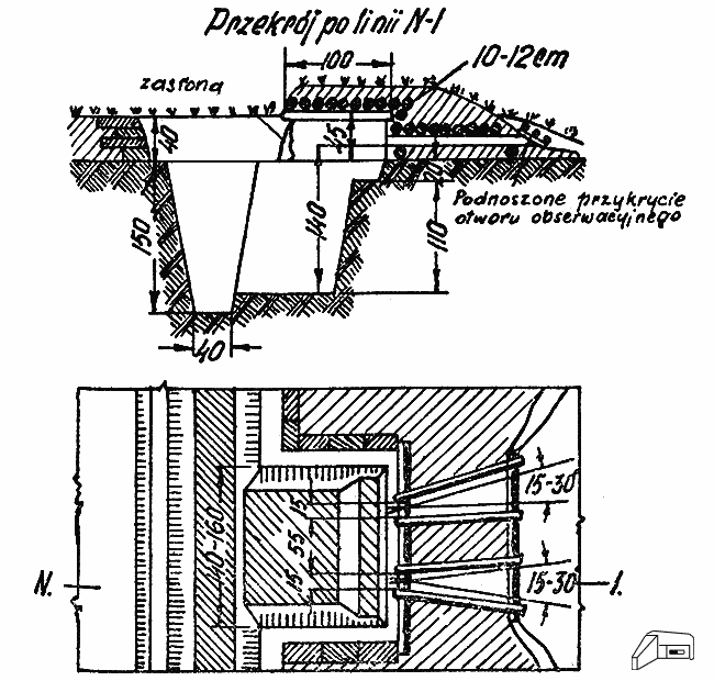

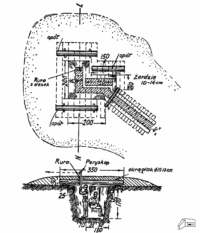

Rys. 73. Punkt obserwacyjny z lekkim stropem do obserwacji przy pomocy peryskopu lub lornety (schronisko obserwacyjne). Czas na wykopanie przez 4 strzelców łopatami saperskimi - 4 godziny- Czas na budowę stropu z gotowego materiału - 2 godziny. Materiał: okrąglaki ? 15-17 cm, długości 3,5 m - 9 sztuk, długości 2,75 m - 5 sztuk, długości 2,15 m - 6 sztuk, opoły szerokości 20 cm, długości 1,8 m - 4 sztuki, deski grubości 2 - 3 cm, długości 0,5 m - 4 sztuki.

117. Punkt obserwacyjny dowódcy plutonu rozmieszczonego skoncentrowanie i prowadzącego ogień z zakrytych lub pół zakrytych stanowisk, buduje się w odległości 120 m z boku i w przodzie pozycji ogniowej plutonu. Jest to rów na 4 ludzi ze stanowiskami dla dowódcy plutonu, telefonisty, dalmierzysty i strzelca mierzącego kąty.
118. Punkt dowodzenia dowódcy batalionu składa się z głównego i zapasowego punktu obserwacyjnego i schronisk dla sztabu batalionu, punktu łączności, łączników i gońców.
Początkowo punkt dowodzenia posiada odkryte punkty obserwacyjne (typu pokazanego na rys. 71), rowy dla załogi i rowy łącznikowe między nimi. Przy pierwszej możliwości punkty obserwacyjne ulepsza się (rys. 72 i 73): rowy dla załogi przykrywa się stropami i przekształca się w schroniska, kopie się rowy dla samoobrony. Następnie wszystkie budowle wzmacnia się tak, by były wytrzymałe na bezpośrednie trafienie pocisków artyleryjskich.

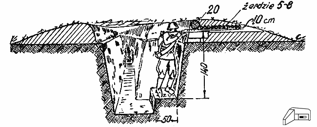

121. Dla osłony głowy strzelca (obserwatora) od płaskiego ognia karabina i broni maszynowej buduje się odkryte i kryte strzelnice.

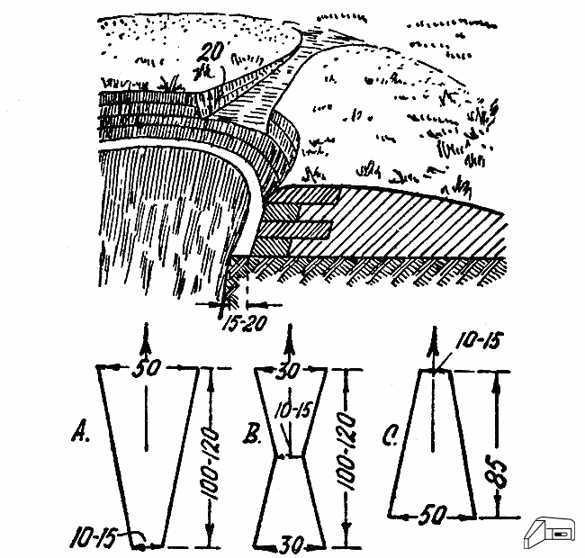

122. Odkryte strzelnice są to rowki w przedpiersiu, przez które prowadzi się ogień lub obserwację (rys. 74). Z boków rowku przedpiersie jest nieco wyższe i przykrywa głowę strzelca od ognia skośnego. Strzelnice buduje się rozszerzeniem do siebie, do nieprzyjaciela lub w obie strony.
123. Dla pewniejszej osłony głowy strzelca w czasie strzelania strzelnice pokrywa się rzę-
—  104  —
dem żerdzi lub desek grubości 3 - 5 cm, na które nasypuje się warstwę ziemi (rys. 75). Takie strzelnice nazywają się krytymi.

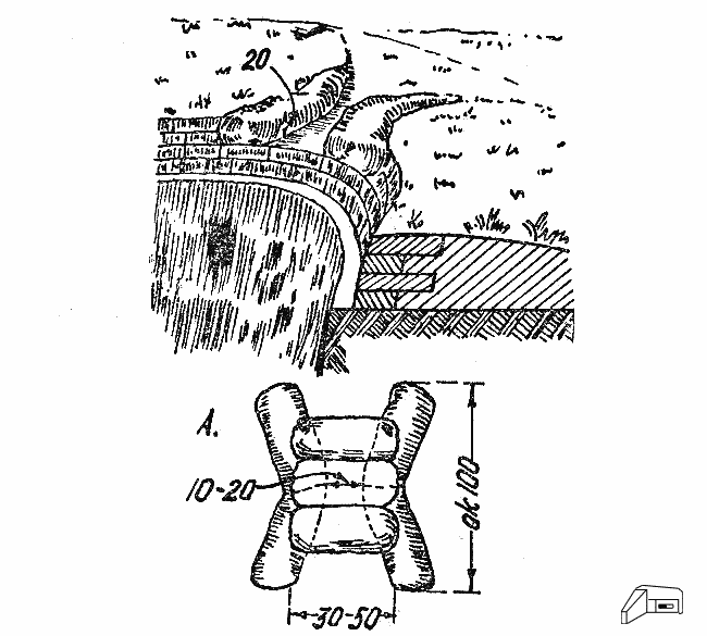

Strzelnice mogą być zbudowane z worków z ziemią (rys. 76) lub przez ułożenie w przed-
Rys. 74. Strzelnica odkryta. A - strzelnica z rozszerzeniem do nieprzyjaciela, B - z rozszerzeniem w obie strony, C - z rozszerzeniem do siebie. Czas na budowę 1 strzelnicy - 10 minut.

Długość strzelnicy z rozszerzeniem do siebie powinna być nie większa niż 85 cm, ażeby lufa karabina wystawała na zewnątrz.
Rys. 75. Strzelnica kryta. Czas na budowę strzelnicy z gotowego materiału - 45 minut. Materiał: deski grubości 3-5 cm - 6 m bież. lub żerdzie Φ 5-8 cm - 5 m bież., okrąglak Φ 20 cm - 1 m. bież.

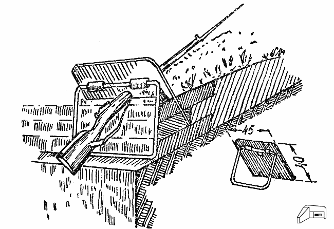

125. Demaskującą oznaką strzelnicy i szczeliny obserwacyjnej jest z daleka widoczny otwór.

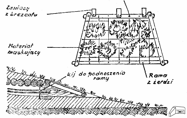

Otwór ten koniecznie przykrywać od strony nieprzyjaciela siecią maskującą lub podnoszoną ramą (rys. 78). Przed strzelaniem ramę
—  106  —
podnosi się z rowu przy pomocy kija z haczykiem. Ażeby przy otwartej ramie otwór nie przeświecał, należy przykrywać go od tyłu podwyższonym zapleczem lub zawieszać. W terenie pokrytym krzakami dobre maskowanie strzelnic i szczelin obserwacyjnych dają maski
Rys. 76. Strzelnica z worków z ziemią. A - sposób ułożenia worków. Czas na budowę 1 strzelnicy - 15 minut. Materiał: 4 worki z ziemią, dla strzelnicy krytej - 7 worków.

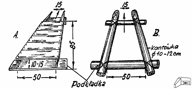

—  107  —
Rys. 77. Strzelnica z drzewa, A - strzelnica z desek, B - strzelnica z żerdzi, Czas na budowę strzelnicy z gotowego materiału - 30 minut. Materiał: deski grubości 2 - 3 cm 6 - 7 m, bież., żerdzie ? 10 cm - 10 m bież.
Rys. 78. Strzelnica z podnoszoną ramą. Czas na budowę strzelnicy z gotowego materiału - 20 min.

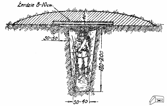

129. Przykrycia (rys. 81) buduje się nad rowami i szczelinami. Przykrycie składa się
Rys. 81. Przykrycie rowu łącznikowego. Czas budowy 1 m bież. przez 1 strzelca - 1 godzina. Materiał na 1 m bież.: opołów 2 m bież., żerdzi średn. 8 - 10 cm - 20 m bież.
