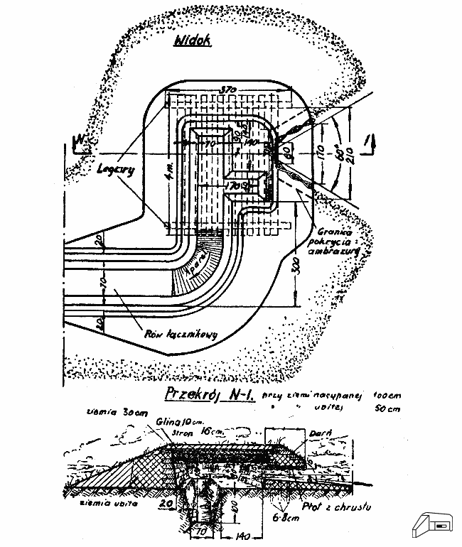

131. Jeżeli czas pozwala, dla lepszej ochrony strzelców i sprzętu, stosuje się umocnione budowle (schroniska) z ubitej ziemi, drewniano-ziemne, z belek żelazo-betonowych albo monolitowe. Niektóre typy schronisk ogniowych wskazane są na rys. 82, 83, 84 i 85.

Rys. 82. Schronisko ogniowe karabina maszynowego z ubitej ziemi. Czas na budowę; 5 ludzi - 9 godz. Materiał: okrąglaki średn. 16 cm, długości 4 m - 20 sztuk, żerdzie średn, 6-8 cm, długości 2,2 m-6 sztuk, długości 1,5 m - 6 sztuk.

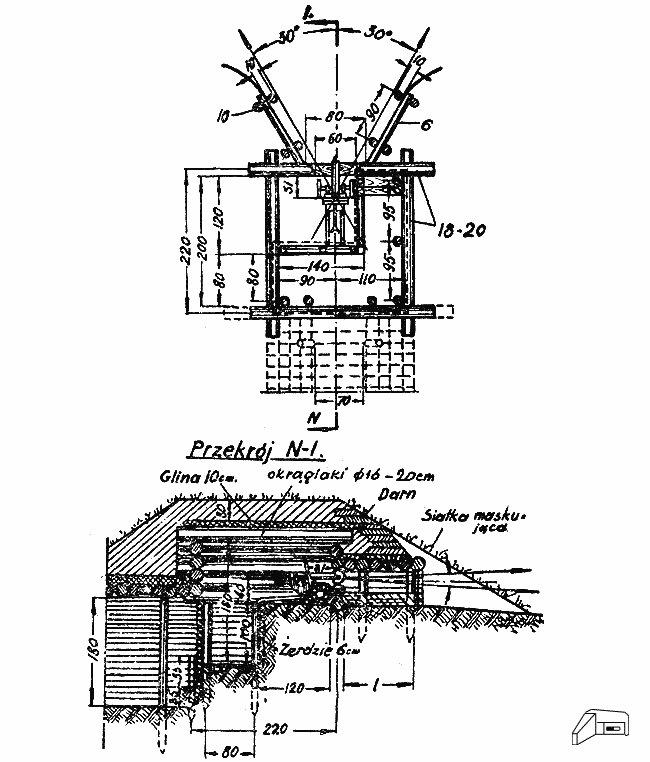

Rys. 83. Drewniano - ziemne schronisko ogniowe karabina maszynowego, Czas na budowę drużyną - 10 godz. Materiał: okrąglaki średn. 16 cm, długości 3,6 m - 1 sztuka, długości 2,85 m - 33 sztuki, długości 2,25 m - 3 sztuki, żerdzie średn. 10 cm, długości 1,5 m - 21 sztuk, średn. 6 cm długości 2 m - 37 sztuk, długości 1,4 m - 72 sztuki.

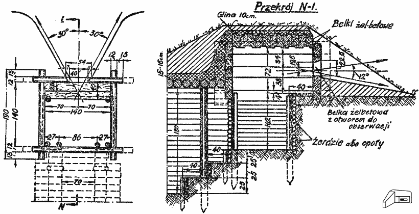

Rys. 84. Schronisko ogniowe karabina maszynowej z żelazo-betonowych belek. Czas na wykonanie przez 5 ludzi - 6 godz. Materiał: okrąglaki Φ 14 - 16 cm, długości 2 m - 7 sztuk, żerdzie Φ 10 - 12 cm, długości 4 m - 1 sztuka, opoły szerokości 16 cm, długości 1,4 m - 9 sztuk, długości 1,2 m - 1 sztuka, kantówka 16 x 1,6, długości 2,4 m - 4 sztuki, żelazo - betonowych belek typu 1 - 20 sztuk, typu 2 - 1 sztuka.

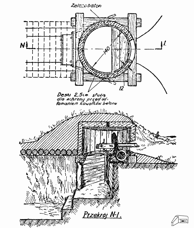

Rys. 85. Żelazo - betonowa kopuła dla CKM z zagiętą podstawą ustawiona na stole. Czas na budowę przez 5 ludzi - 5 godz. 15 min. Materiał: okrąglaki średn. 14 - 16 cm, długości 2 m - 7 sztuk, żerdzie Φ 10-12 cm, długości 4 m - 1 sztuka, opoły szerokości 16 cm, długości 1,2 m - 14 sztuk długości 1,7 m - 6 sztuk, kantówka 16 x 16 cm, długości 2,4 m - 4 sztuk. Kopuła żelazobetonowa - 1 sztuka.

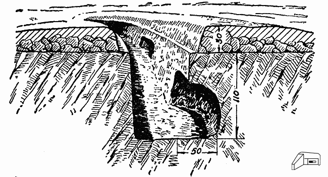

Rys. 86. Nisza przedpiersiowa dla jednego strzelca w bardzo twardym gruncie.

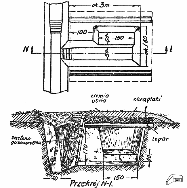

Rys. 87. Nisza dla 2 strzelców - odziana (schronisko przedpiersiowe podkopowe). Czas na budowę niszy z gotowego materiału przez 2 strzelców - 3 godziny. Materiał gotowy: gotowych ram z desek 4 - 5 sztuk.

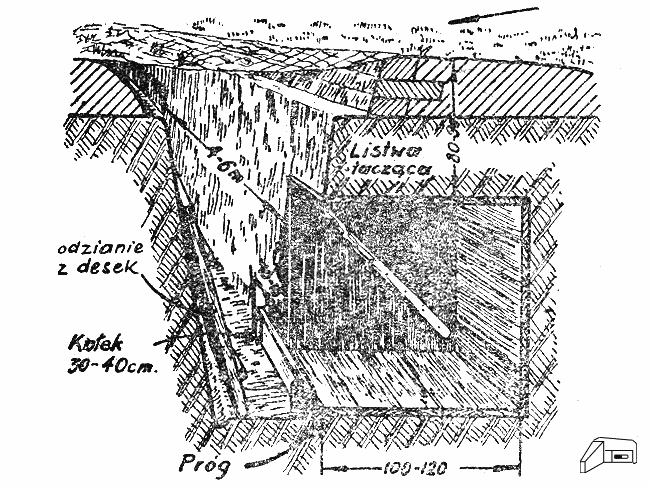

Rys. 88. Schronisko przedpiersiowe (wykopowe). Czas na wykonanie przez 4 strzelców 2 - 3 godz. Materiał: okrąglaki Φ 15-16 cm, długości 3,4 m - 2 sztuki, długości 2,6 m - 23 sztuki.
