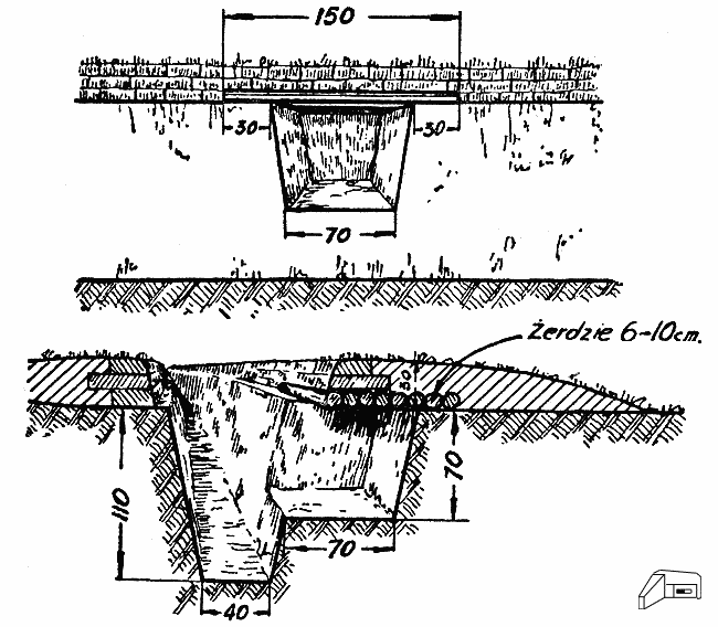

do nisz nie dostawał się piasek, należy dno jej budować wyżej od dna rowu.

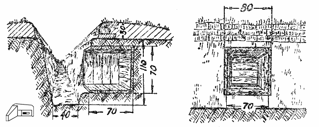

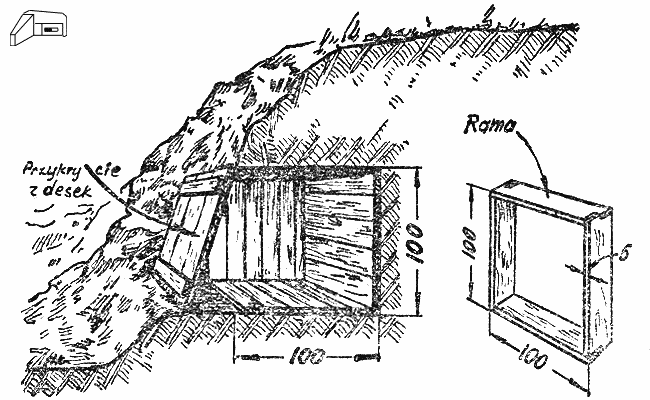

140. Nisze dla punktów amunicyjnych dobrze jest budować na przeciwstoku wzniesienia, z gotowych ram z desek (rys. 91).
Rys. 89. Nisza z przykryciem z żerdzi. Czas na budowę przez 1 strzelca z gotowego materiału - 1 godzina 30 minut. Materiał: żerdzie Φ 6-10 cm długości 1,5 m - 8 szt. |

Rys.90. Nisza z desek. Czas na budowę przez 1 strzelca z gotowego materiału - 2 godziny. Materiał: deski grubości 3 cm, długości 0,75 m - 24 sztuki. |
Rys. 91. Nisza z gotowych ram na przeciwstoku. Czas na budowę przez 2 strzelców z gotowego materiału - 1 godz. 30 minut. Materiał: 4 - 5 gotowych ram. |

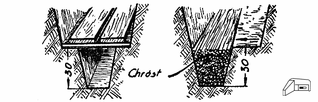

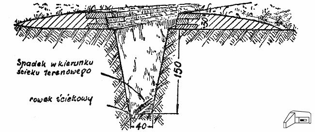

141. Do odwadniania rowów należy stosować środki pewne, w przeciwnym razie w okresach deszczowych rowy nie będą nadawać się do użytku z powodu błota i nagromadzonej wody. Dla odprowadzenia wody dno rowu musi mieć nieduży spadek do tylnej ściany i rowek ściekowy (rys. 92). Dno rowka ściekowego powinno mieć podłużny spadek w tę stronę, w którą wygodniej jest odprowadzić wodę z rowu.
W gruncie źle przepuszczającym wodę robi się głębsze rowki ściekowe i przykrywa się je deskami, żerdziami lub zakłada się chrustem (rys. 93).
142. Dla wody odprowadzonej z rowów buduje się specjalne studzienki (rys. 94) wchłaniające wodę lub studzienki - zbiorniki.
Rys. 92. Odprowadzenie wody z rowu przy pomocy rowka ściekowego. |

Rys. 93. Budowa rowków ściekowych w gruncie źle przepuszczającym wodę. |

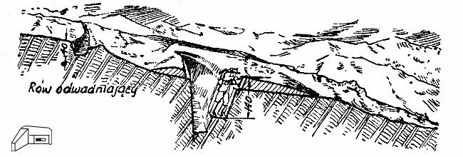

Przy rozmieszczeniu rowów na stoku (w górach) z górnej strony kopie się rów odwadniający (rys. 95), zadaniem którego jest zebranie i odprowadzenie wody płynącej z górnych części terenu.
Rys. 95. Rów odwadniający. Czas na wykonanie 1 m bież. przez 1 strzelca łopatą saperską - 20 minut. |

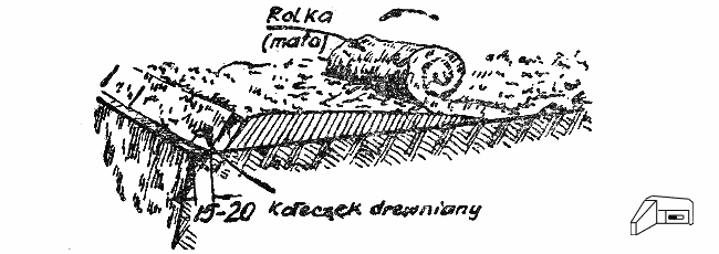

kowych, celem przyśpieszenia pracy, ściany można odziewać darniną ułożoną na płask (rys. 97).

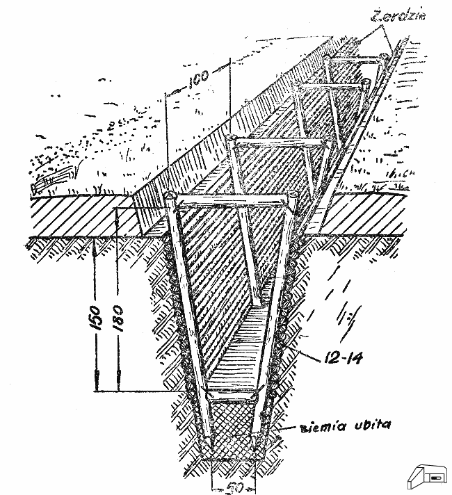

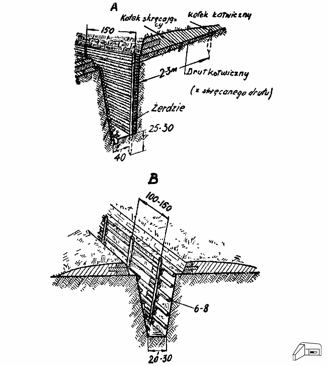

146. Przed odziewaniem żerdziami, deskami lub połowiznami należy dno rowu poszerzyć na grubość odziania i wbić u krawędzi ściany lekko pochyły rząd kołków średnicy 6 - 8 cm na odległości 100 - 150 cm kołek od kołka (rys. 98).
Górne końce kołków zakotwiczyć przy pomocy drutu i kołka kotwicznego. Kołki kotwicz-
Rys. 97. Odziewanie przedpiersia rowu łącznikowego. Przed kopaniem przedpiersia darninę zdjąć, zwijając w rolkę (mata). |

Rys. 98. Odziewanie ścian żerdziami. A - pełne, B - w odstępach. Czas na budowę pełnego odziania 1 m bież. rowu przez 2 strzelców - 1 godz. Materiał: żerdzie Φ 6 - 8 cm - 34 m bież. Kołki długości 1,75 m - 2 sztuki, drutu 12 m bież. Kołki długości 1,75 m - 2 sztuki, drutu 12 m bież. Czas na budowę odziania z odstępami 1 m bież. rowu przez 2 strzelców - 1 godzina 10 minut. Materiał: żerdzie Φ 6 - 8 cm - 11 m bież., drutu 12 m bież. |
— 129 —
ne wbijać nie bliżej niż 2-3 m od skraju rowu. W głębokich rowach oprócz kotwiczenia daje się jeszcze rozporki. Między kołkami i ścianą rowu zakłada się deski, żerdzie lub połowizny. Przy odziewaniu żerdziami w sypkim gruncie należy za żerdzie wkładać gałęzie, liście lub wióry.

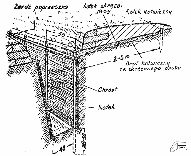

147. Budowa odziania z chrustu i trzciny różni się tym od odziania deskami, żerdziami
Rys. 99. Odziewanie ścian chrustem, Czas na odzianie 1 m bież. rowu przez 2 strzelców 1 godz. 20 min. Materiał: chrust 0,25 m³, kołków długości 1,75 m - 4 sztuki, kołków długości 70 cm - 1 sztuka, drutu 12 m bież. |

lub połowiznami, że kołki wbija się w odległości 50 cm jeden od drugiego i z góry łączy się je poprzeczną żerdzią. Kotwiczy się co 3 kołek (rys. 99).

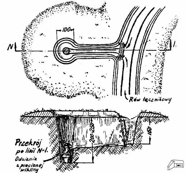

Rys. 100. Odzianie sapy. Czas na odzianie 1 m sapy przez 2 strzelców 1 godz. 40 min. Materiał: okrąglaki Φ 12 cm - 7 m bież., żerdzie Φ 10 cm - 32 m bież. |
