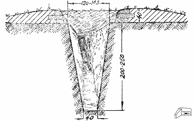

154. Rowy przeciwlotnicze kopane poza rowami strzeleckimi celem ukrycia grupy strzelców (rys. 107) są głębokimi wąskimi rowami (szczelinami).
Rys. 107. Rów przeciwlotniczy (szczelina). Czas na wykopanie 1 m bież. przez 1 strzelca - 2 godziny.

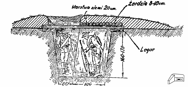

Rys. 108. Schron lekki przeciw odłamkom. Czns na budowę przez drużynę strzelecką - 14 godzin. Materiał: okrąglaki średn. 16 - 20 cm, długości 5,5 m - 4 sztuki, długości 3m - 70 szt., żerdzie średn. 6 - 8 cm. długości 1,4 m - 50 sztuk.

Możliwość trafienia pocisku artyleryjskiego lub bomby lotniczej jest bardzo mała, a od odłamków powstałych przy wybuchu pocisku, miny lub bomby na powierzchni ziemi rów chroni całkowicie. Rów chroni strzelców również w czasie szturmu czołgów i samolotów nieprzyjaciela. Dlatego rowy stosować przy zajęciu podstawy wyjściowej do natarcia, w obronie, na odpoczynkach itp.
155. Rów przeciwlotniczy kopie się w poprzek przewidywanego kierunku ognia nieprzyjaciela. Dla lepszej ochrony od małych bomb i ognia CKM z samolotów lecących wzdłuż frontu rowy kopie się załamaniami i przykrywa się.

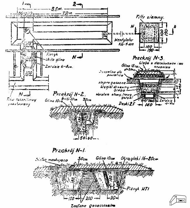

156. Schrony lekkie przeciw odłamkom (rys. 108) buduje się nie większe niż na jedną drużynę. Schron wygląda, jak poszerzony rów przykryty stropem zabezpieczającym od lekkich odłamków i pocisków i jest przystosowany do obrony przeciwgazowej. Przy kopaniu schronów pozostawia się schodki do siedzenia. W słabych gruntach ściany schronu i schodki do siedzenia odziewa się żerdziami lub deskami. Wysokość schronu od dna rowu do stropu nie powinna być mniejsza niż 180 cm. Wyjścia ze schronów urządza się zawsze od strony przeciwległej do nieprzyjaciela.
157. Ze względu na obronę przeciwgazową wejście buduje się z podwójnymi drzwiami nie
—  140  —
przepuszczającymi gazów lub z ochronnymi zasłonami z płacht namiotowych i koców. Wymiar drzwi 70x170 cm.
Oprócz podwójnych drzwi lekkie schrony mogą posiadać filtr i wentylator. Powietrze do takiego schronu dostaje się za pomocą wentylatora przez filtr; powietrze przechodzące przez filtr oczyszcza się z gazów.
158. Filtry mogą być etatowe lub przygotowane z podręcznego materiału. Filtr z podręcznego materiału może być zrobiony w następujący sposób:
1) w odległości 3 - 4 m od schronu kopie się dół głębokości 170 cm o wymiarach w planie 1,9 x 1,9 m; na wysokości 30 cm od dna dołu pozostawia się występy szerokości 20 - 30 cm; ścian dołu nie należy odziewać;
2) dolną część dołu łączy się rurą z wentylatorem znajdującym się w schronie;
3) na występy dołu układa się żerdzie (10 - 15 cm jedna od drugiej) a na wierzch kładzie się 10 - 15 cm warstwę chrustu;
