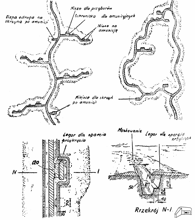

159. Punkt amunicyjny (rys. 109) składa się z ukryć (nisz) dla różnych rodzajów amunicji (naboje karabinowe, ręczne granaty, naboje do rusznicy ppanc. itd.), schronisk dla amunicyjnych, rowów na puste skrzynie po amunicji i łączącego rowu łącznikowego. Miejsce na punkt amunicyjny wybiera się na przeciwstoku, w krzakach, tak ażeby nieprzyjaciel nie mógł zauważyć ruchu około punktu.

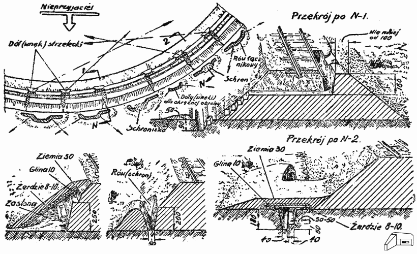

160. Rozmieszczając się na przeciwstoku strzelcy budują dla siebie, dla biedek amunicyjnych, skrzyń amunicyjnych i kuchni schroniska lub osłony (rys. 110 i 111).

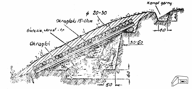

Rys. 110. Schronisko dla strzelców z lekkim przykryciem. Czas na budowę 1 m bież. przez 2 strzelców - 3 godziny. Materiał: 1 okrąglak długości 4 m, okrąglaki średn. 15 17 cm - 25 m bież.

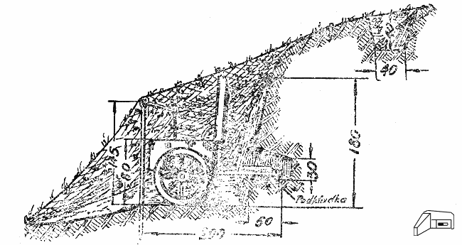

Rys. 111. Osłona dla przodka działa 45 mm. Czas na wyspanie przez 2 strzelców - - 2 godziny, czas na zamaskowanie - 1 godzina.

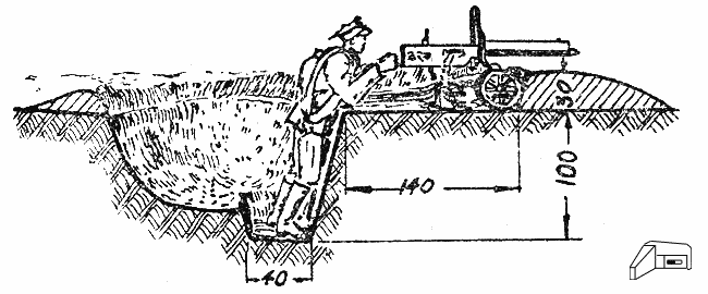

162. Lej od pocisku lub bomby może służyć jako stanowisko dla 1 - 2 strzelców, CKM z celowniczym i taśmowym, granatnika 50 mm lub moździerza 82 mm z obsługą.
Celem przystosowania leja jako dołu strzeleckiego (rys. 112) wystarczy pionowo ściąć przednią ścianę leja.
Przystosowanie leja jako stanowiska CKM polega na budowie stołu pod CKM i schodków dla celowniczego i taśmowego wciętych w przednią ścianę leja (rys. 113).

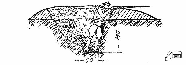

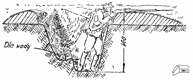

163. Rowy terenowe mogą być wykorzystane jako rowy łącznikowe. Stanowiska dla strzelców kopie się w przedniej ścianie rowu (rys. 114).
164. Przystosowanie drogi do walki polega na zajęciu przez strzelców przydrożnych rowów i kopaniu stanowisk w nasypie drogi. Nawierzchnię drogi bitej przykryć 15 - 20 cm warstwą ziemi celem uniknięcia rażenia odłamkami kamieni.

Rys. 114. Przystosowanie rowu do walki.

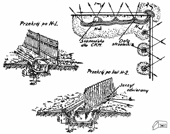

166. Drewniane płoty, płoty plecione i żywopłoty wykorzystuje się, jako maski dla rozmieszczenia za nimi pojedyńczych stanowisk i rowów (rys. 116); za płotami rowów łącznikowych można nie kopać. Wycięte w płotach otwory strzelnicze do prowadzenia ognia należy maskować. Doły strzeleckie i rowy buduje się z przedpiersiem.

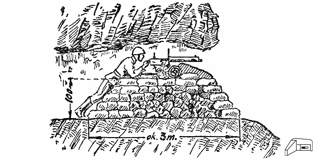

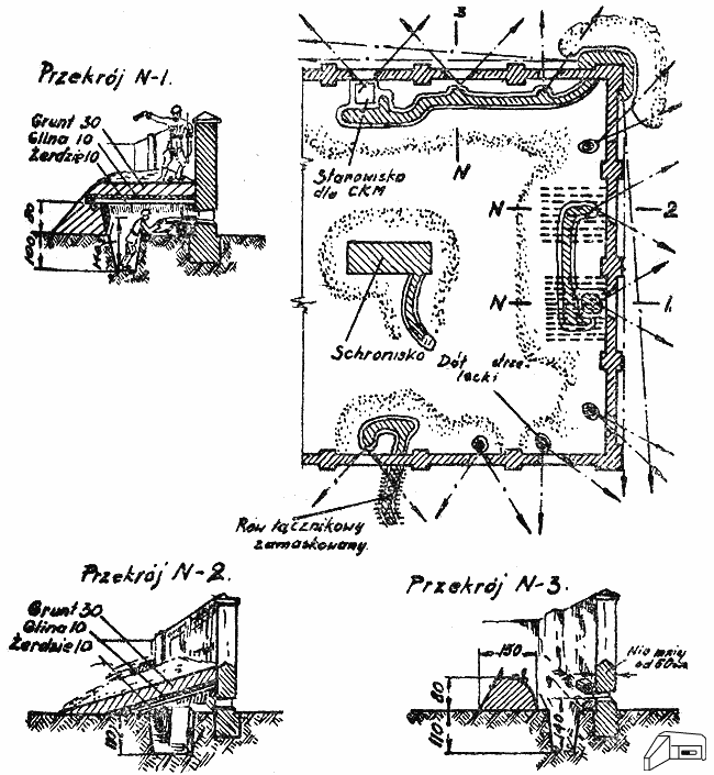

167. Trwałe kamienne ściany wykorzystuje się jako ściany ochronne dla rozmieszczenia za nimi stanowisk ogniowych. Przystosowując ściany kamienne do obrony, należy w nich prze-
Rys. 116. Przystosowanie drewnianego płotu do obrony.
—  149  —
bijać strzelnice, a z tyłu kopać stanowiska (rys. 117); przy kopaniu stanowisk należy ziemię wyrzucać do tyłu celem stworzenia zaplecza. Nad stanowiskami robić przykrycia dla ochrony strzelców od odłamków i odprysków
Rys. 117. Przystosowanie kamiennych ścian do obrony.

kamieni. Do prowadzenia ognia (ponad ścianą), do rzucania granatów i butelek z płynem zapalającym wykorzystać przykrycia nad rowami i różne podstawy z podręcznych przedmiotów (beczki, skrzynie, kozły itp.).
Stanowisko moździerza zwykłego typu buduje się w niedużej odległości od płotu (ściany), a obserwację prowadzi się przez strzelnicę lub ponad płotem. Dla lufy działa przebija się w płocie otwór strzelniczy, a dla obsługi kopie się rowy przeciwlotnicze. Nad działami należy budować przykrycia dla zabezpieczenia przed odłamkami pocisków i kamieni. Dla podłużnego ostrzału podejść do długich płotów, ze strony zewnętrznej, buduje się wysunięte stanowiska dla CKM lub fizylierów.
Strzelnice w płotach maskuje się fartuchami lub tarczami maskującymi.
