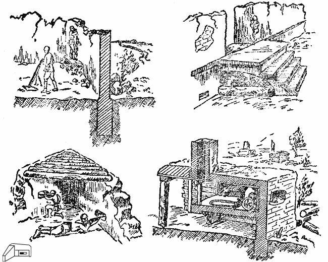

168. Przystosowując pieczarę do obrony, (rys. 118) u wejścia do niej buduje się przed-piersie z worków z ziemią lub kamieni i przysypuje się z wierzchu ziemią w celu uniknięcia rażenia odłamkami.

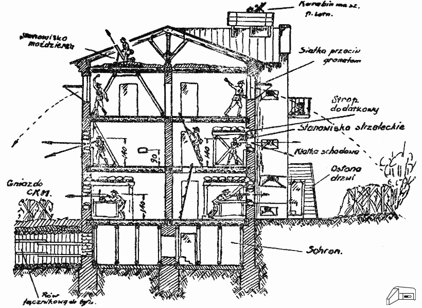

stuje się także i górne piętra, strychy, klatki schodowe i balkony. Ogień prowadzi się przez okna, drzwi i wykonane w ścianach strzelnice. W celu ulepszenia ochrony mieszkań - okna i zewnętrzne drzwi dolnych pięter zakłada się workami z ziemią lub drewnianymi ścianami wypełnionymi kamieniami lub ziemią, budując w nich w razie potrzeby strzelnice. Okna górnych pięter wykorzystuje się do rzucania granatów i butelek z płynem zapalającym; osłania się je siatkami przeciw granatom. W celu ochrony przed drobnymi odłamkami kamieni ustawia się przed strzelnicami, u zewnętrznych ścian deski ochronne lub zawiesza się płótno brezentowe. Nad stanowiskami ogniowymi, celem ochrony strzelców w razie zawalenia się sufitu, buduje się wewnątrz specjalne urządzenia ochronne (wzmocnienie stropów, dodatkowe stropy, daszki). (Rys. 119).

Rys. 119. Przykład przystosowania budynku murowanego do obrony.

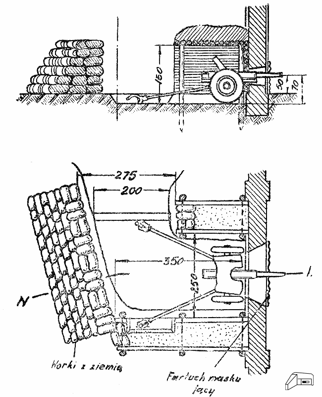

Rys. 120. Stanowisko ogniowe działa w budynku.
—  155  —
lub wykonaną w ścianie strzelnicę; pod koła ustawia się podstawę z desek i belek. W celu wtoczenia działa wykonuje się w tylnych ścianach budynku wyłomy i robi się wjazdy z belek i desek. Nad stanowiskiem dla działa buduje się stropy (daszki) chroniące przed odłamkami i zawaleniem się ścian i sufitu (rys. 120).

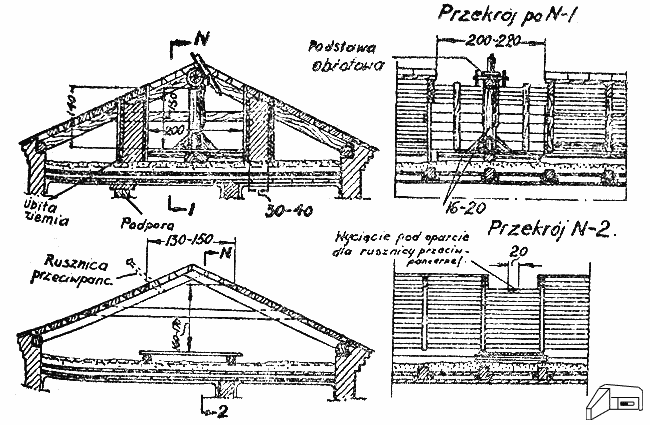

175. CKM i rusznice ppanc. przeznaczone do prowadzenia ognia do samolotów ustawia się na strychu. Stanowiska dla nich zaopatruje się w specjalne podstawy (rys. 121).
Rys. 121. Stanowisko ogniowe CKM i rusznicy ppanc. na stychu budynku celem prowadzenia ognia do samolotów.

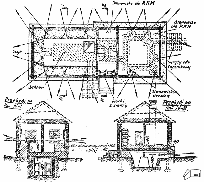

178. W budynkach drewnianych, w piwnicach kopie się rowy łącznikowe, a ściany wzmacnia się zewnętrznymi przedpiersiami w postaci nasypów lub dodatkowymi ścianami wewnętrznymi (rys. 121).
Do budowy przykryć nad stanowiskami i rowami łącznikowymi wykorzystuje się podłogę parteru, którą wzmacnia się przez ułożenie na niej jednego rzędu belek zasypanych warstwą ziemi grubości 40 cm. Ściany dodatkowe wykonuje się z worków z ziemią lub przez nasypanie ziemi.

Rys. 122. Przystosowanie budynku drewnianego do obrony.

182. Do obrony również przystosować zburzone budynki a zwłaszcza piwnice i resztki ścian domów murowanych. Przykłady wykorzystania ruin domów kamiennych pokazane są na rysunku 123.

Rys. 123. Przystosowanie ruin budynku do obrony.
