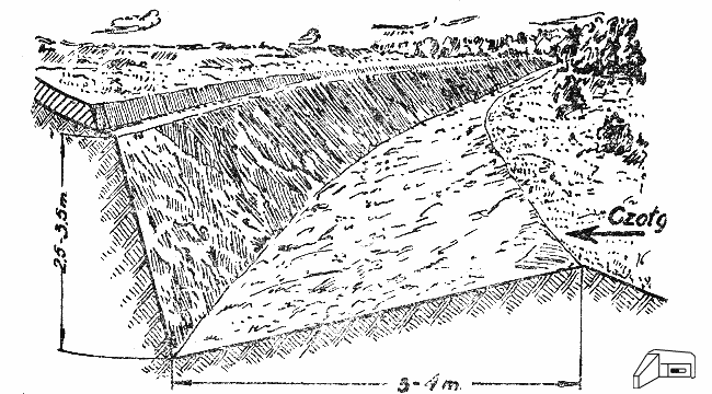

188. Ziemne przeszkody przeciwczołgowe są najprostszym typem przeszkód, jednak wykonanie ich wymaga dłuższego czasu.
Szkarpy przeciwczołgowe (rys. 124) buduje się na stokach zwróconych do nieprzyjaciela w ten sposób, ażeby zwiększyć ich spadek
Rys. 124. Szkarpa przeciwczołgowa. Czas na wykonanie 10 m bież. przez drużynę strzelecką 10 - 14 godzin.
—  162  —
i uczynić niedostępnymi do posuwania się czołgów nieprzyjaciela.

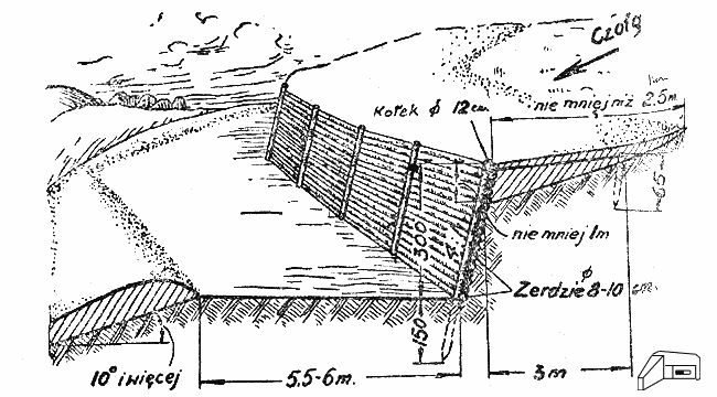

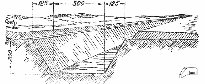

Rowy przeciwczołgowe (rys. 126) buduje się na równym terenie i na łagodnych stokach.

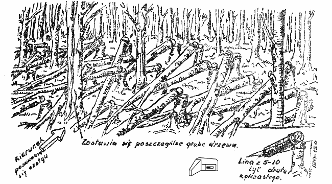

189. Zawały leśne i bariery stosuje się przy obronie lasów o drzewostanie średnicy 18 - 20 cm i więcej.
Zawały wykonuje się na skrajach lasu (rys. 127) wzdłuż bronionych przesiek i polan, a tak
Rys. 125. Przeciwszkarpa przeciwczołgowa. Czas na wykonanie 10 m bież. przez drużynę strzelecką - 30 godz. Materiał Φ 12 cm - 30 m bież., żerdzi Φ 8 cm - 350 m bież., drutu - 4 kg.
—  163  —
- że w poprzek dróg i przesiek, ażeby zamknąć posuwanie się po nich.
Przy budowie zawał drzewa zwala się tak, by usunięcie ich było trudne, zawała zaś była trudna do pokonania przez czołgi.
Drzewa należy zwalać w ten sposób, by trzymały się pnia. Dla trwałości zwalone drzewo przymocowuje się do pnia drutem kolczastym.

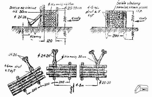

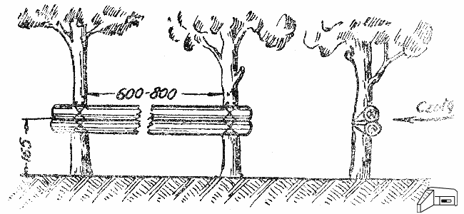

Bariery mogą być w rodzaju ścian z okrąglaków (rys. 128) i z okrąglaków przymocowanych do drzew na wysokości wieży czołga (rys. 129).

Rys. 126. Rów przeciwczołgowy. Czas na wykonanie 10 m bież. przez drużynę strzelecką - 26 godz.

Rys. 127. Zawała. Czas na wykonanie 10 m bież., szerokości pasa 50 m w lesie o średnim drzewostanie przez drużynę strzelecką ręcznie 5 - 8 godzin, piłą motorową - 2 godziny 30 minut. Materiał: drut kolczasty - 75 kg.

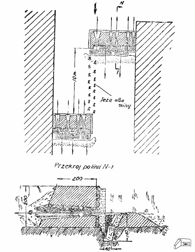

192. Barykady (rys. 130) buduje się z cegieł, kamieni, okrąglaków i innych materiałów otrzymanych z rozbiórki budynków. Barykady stosuje się przy obronie osiedli; ustawia się je na ulicach i w lukach między budynkami. Barykady powinny przylegać do trwałych płotów i budynków tak, by nie można było ich obejść. Do przejazdu własnych transportów w barykadach pozostawia się odpowiednie przejścia.
Rys. 128. Bariery przeciwczołgowe. Czas na budowę 10 m bież. bariery kamiennej 150 rob. dni. Materiał: kamienia - 42 m³, okrąglaków średn. 30 cm - 70 m bież., żerdzi średn. 8 - 10 cm - 500 m bież. Czas budowy 10 m bież. bariery drewnianej - 30 godzin. Materiał: okrąglaków średn. 20 - 30 cm - 650 m bież.
—  166  —
Barykady wykorzystuje się również do prowadzenia ognia. W tym celu wykonuje się w nich strzelnice. Podejścia do barykad powinny być pod ostrzałem z budynków przystosowanych do obrony.

Rys. 129. Bariera przeciwczołgowa. Czas na wykonananie przez drużynę strzelecką 2 godziny. Materiał: okrąglaki o średn. 40 - 60 cm, długości 8 - 10 m - 2 sztuki. Drutu 7 - 10 kg.

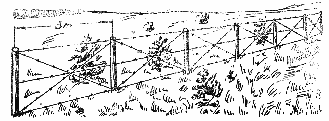

Rys. 131. Płot kolczasty (5 drutów). Czas budowy 100 m bież. z przygotowaniem materiału - drużyna strzelecka - 2 godziny. Materiał: drut kolczasty - 2 zwoje. skobelki - 5 kg, kołki duże średn. 8 - 10 cm - 35 sztuk.

196. Zasadniczym typem przeszkód drutowych jest sieć kolczasta na drewnianych lub metalowych kołkach.

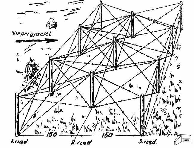

Sieć kolczastą w pobliżu nieprzyjaciela początkowo buduje się jako jednorzędową w rodzaju płotu kolczastego (rys. 131), po czym wzmacnia się do 3 - 5 rzędów (rys. 132).
Każdy rząd kołków i odstępy między nimi oplata się trzema drutami kolczastymi z wy-
Rys. 132. Sieć kolczasta 3 - rzędowa. Czas budowy 100 m bież. z przygotowaniem materiału - pluton strzelecki - 4 godziny. Materiał: drut kolczasty - 8 zwojów, skobelki - 20 kg, kołków dużych średn. 8 cm - 105 sztuk.
—  170  —
jątkiem pierwszego rzędu od strony nieprzyjaciela, który oplata się 5 drutami. Ostatni rząd sieci kolczastej należy również oplatać 5 drutami.
