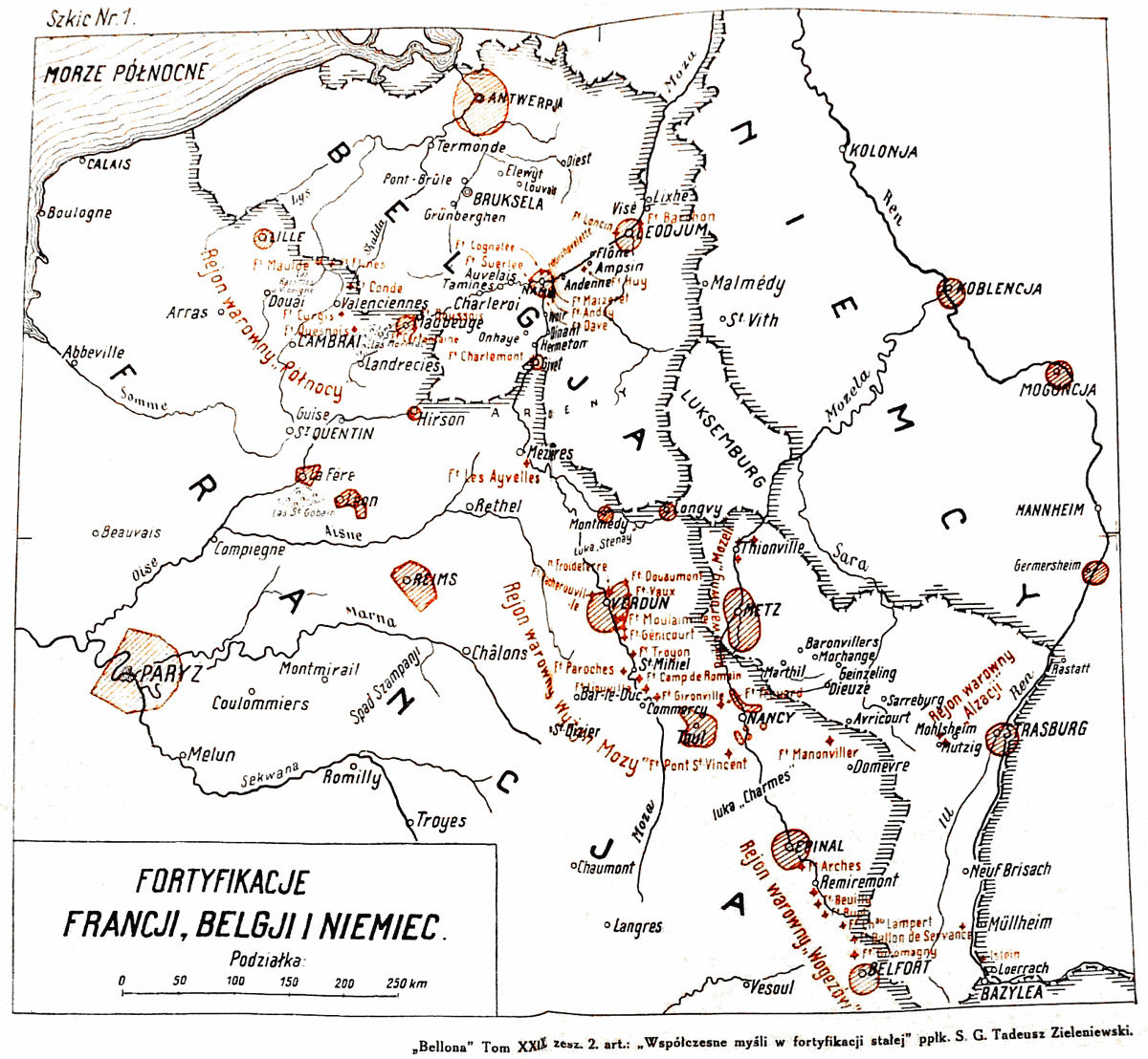

Dobry przykład takiej fortyfikacji stałej, która zwycięsko przetrwała próbę wielkiej wojny, dała nam fortyfikacja francuska.
Stanowiła ona pewien system, którego twórcą po r. 1870 był generał Seré de Rivierè. Swoją myśl przewodnią zawarł gen. de Rivierè w następujących słowach: "uzupełniając właściwości obronne okolic poprzerzynanych zapomocą dzieł fortyfikacyjnych, opanowując te rzadkie linje komunikacyjne, które je obsługują, jasne jest, że zwróci się masy nieprzyjacielskie do okolic otwartych; uda się w ten sposób określić te części granicy, ku którym zwrócą
—  10  —
się pierwsze wysiłki nieprzyjaciela i uregulować niejako wejście do walki jego armij".
Mamy więc w systemie generała Seré de Rivierè, rozciągniętym wzdłuż granicy niemieckiej, strefy ufortyfikowane i strefy otwarte. Strefy ufortyfikowane są to: strefa Verdun - Toul, składająca się z twierdz Verdun i Toul oraz szeregu fortów zaporowych "wyżyn Mozy", i strefa Epinal - Belfort, składająca się również z dwóch twierdz oraz szeregu fortów zaporowych (p. szkic Nr. 1).1)
Pomiędzy obydwiema strefami ufortyfikowanemi zapomocą twierdz i zasłon zaporowych istnieje luka Charmes; druga luka Stenay istnieje na północy, pomiędzy Verdun a granicą belgijską.
Fortyfikacja ta nie była bez braków: duża część fortów zaporowych nie była utrzymywana stale na poziomie postępów sztuki inżynieryjnej; forty zaporowe kurtyn Verdun - Toul i Epinal - Belfort były zbyt odległe jedne od drugich (około 10 kilometrów), przez co ich współdziałanie było problematyczne; forty zaporowe kurtyny Verdun - Toul były zbudowane w dolinie rzeki, pozostawiając nieprzyjacielowi doskonałe obserwatorja wyżyn Mozy.
Lecz pomimo swej niedoskonałości fortyfikacja ta odegrała swoją rolę i to w stopniu znacznie większym, niż przewidywał sam jej twórca.
Przedewszystkiem wywarła ona decydujący wpływ na niemieckie plany wojny przeciw Francji. Pierwszy plan Schlieffena, szefa niemieckiego Sztabu Generalnego polegał na natarciu dwóch mas: jednej przez lukę Charmes, a drugiej przez lukę Stenay, przytem druga masa tylko w nieznacznym stopniu zawadziłaby o terytorjum luksemburskie i belgijskie.
Lecz w miarę biegu czasu plan ten ulega modyfikacji: nowoczesne armje wymagają szerokiego rozwinięcia, tymczasem brak na nie miejsca w pięćdziesięciokilometrowej luce Charmes i w podobnie wąskiej luce Stenay. Frontowa walka wielkich mas na tak małych przestrzeniach może łatwo przeciągnąć się w walkę pozycyjną. Nie chce takiej walki Schlieffen, który musi działać szybko, by mieć czas zwrócić się przeciwko Rosji. Stwarza więc nowy plan, w którym natarcie przez lukę Charmes odpada; całość wojska niemieckiego natrze na północ od Verdun, poprzez Luksemburg i Belgję, stale zachodząc swojem silnem prawem skrzydłem. Plan ten z pewnemi zmianami został przyjęty przez następcę Schlieffena, Moltkego i doczekuje się wykonania w roku 1914.
