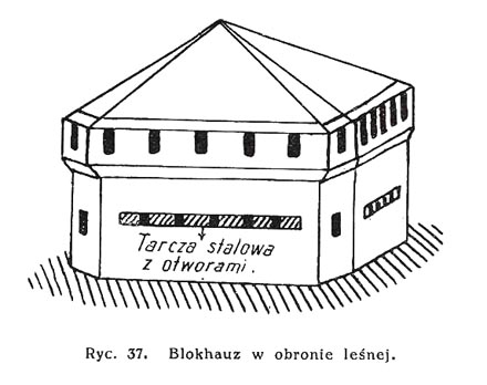

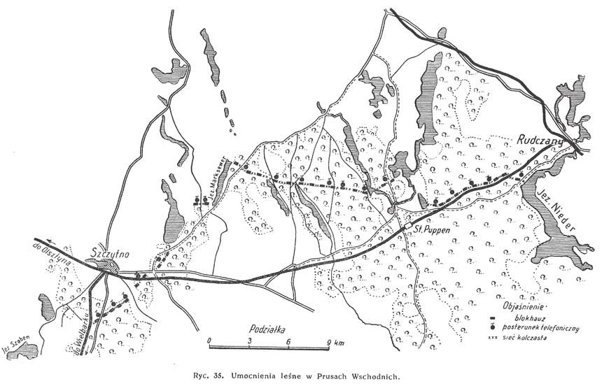

Fortyfikacje leśne (ryc. 35, 36 i 37) składają się z linii blokhauzów (ceglanych), rozmieszczonych linearnie w odstępach około 1 kilometra.

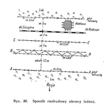

Przed blokhauzami, w przesiece o szerokości około 20 metrów, rozpięta jest sieć kolczasta. Obrona ta jest więc technicznie bardzo słaba, obliczona ona była zasadniczo na masy kawalerii rosyjskiej.

Rys.35. Umocnienia leśne w Prusach Wschodnich. |

Rys.36. Sposób rozbudowy obrony leśnej. |

Rys.37. Blokhauz obronie leśnej. |

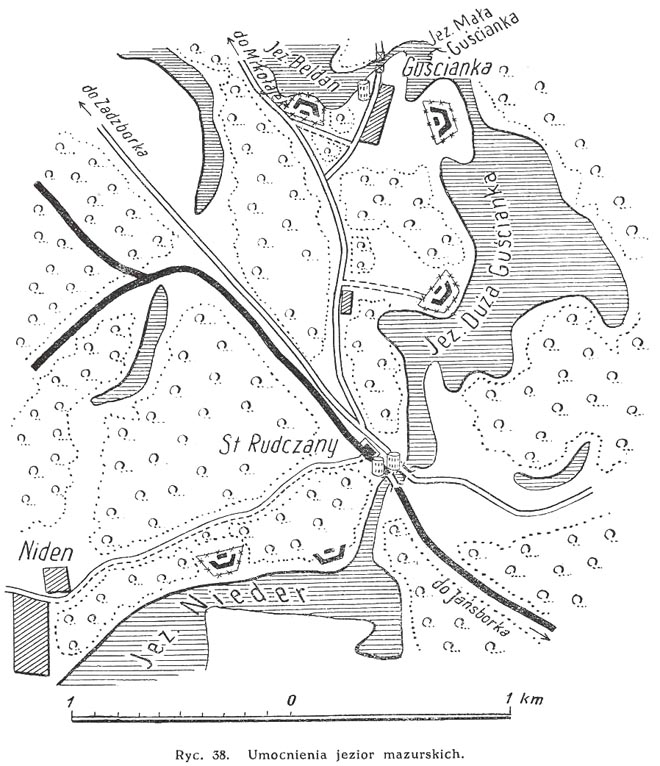

Inny charakter noszą właściwe fortyfikacje jezior. Od Rucianego na północ aż do Węgorapy (ryc. 48, 38 i 39) ciągnie się łańcuch jezior, które połączone są przy pomocy kanałów i tworzą w ten sposób nieprzerwaną przeszkodę. Na tym odcinku obrona skupia się głównie na mostach, przecinających kanały biegnące po przesmykach między jeziorami (ryc. 38). Obronę tych przepraw zapewniają lunety, czyli odcinki wałów ziemnych ze stanowiskiem dla strzelców, osłaniające schron dla piechoty. Obrona jest wzmocniona czasem przy pomocy dział 57 mm w przewożonych kopułach pancernych.
![[mapa]](images/jezio053.jpg) |
Rys.38. Umocnienia jezior mazurskich. |

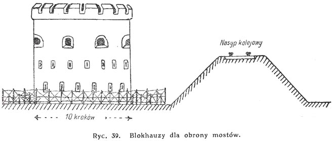

Rys.38. Blokhauzy dla obrony mostów. |
Przy niektórych mostach znajdują się 3 piętrowe blokhauzy betonowe (ryc. 39). Ciągłość obrony tej linii wodnej dają rozrzucone wzdłuż niej ziemne otwarte stanowiska artyleryjskie. Szczególnie silnie broniona jest tylko ważna przeprawa w Giżycku przy pomocy fortu Boyen.
