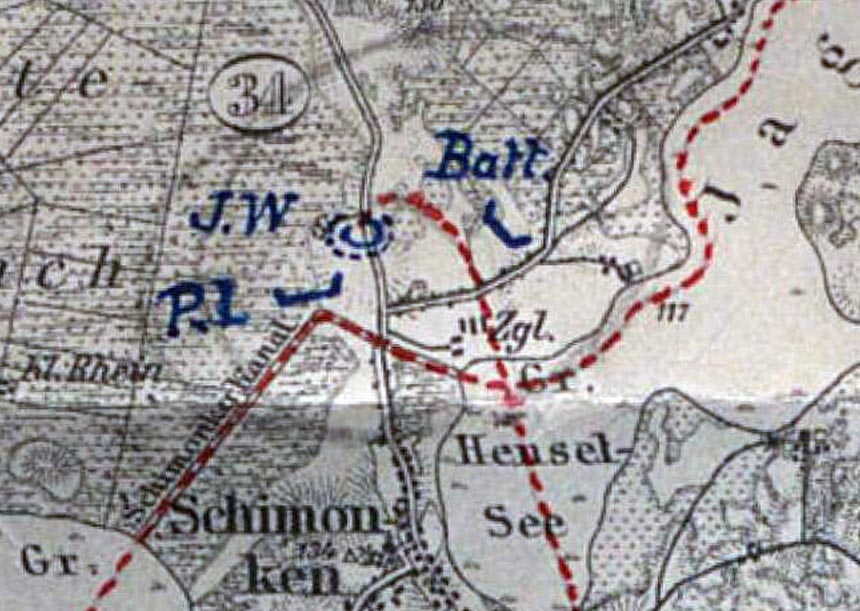

Grupa Szymonka [Gruppe Schimonken]
  • dzieło piechoty nr 1 (Szymonka Zachód)
  • dzieło piechoty nr 2 (Szymonka Wschód)
  • bateria nr 1 (Szymonka)
  • stanowisko dla 2 dział 5 cm w wieży pancernej
[mapa]
Grupa Szymonka. (UN Archives Geneva).

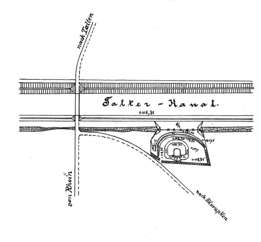

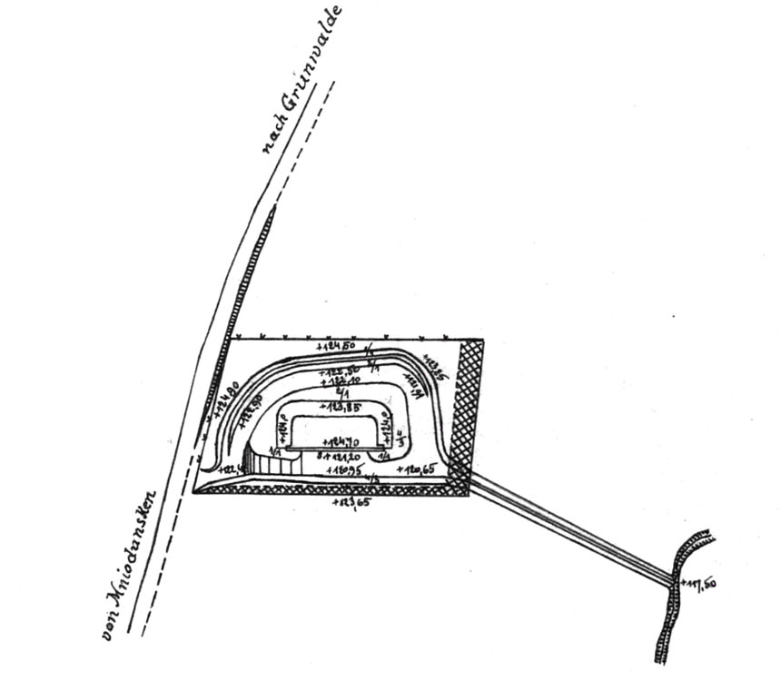

Dzieło piechoty nr 1 (Tałty).
Obiekt ten składa się z profilowanego przedpiersia dla piechoty, otwartego od tyłu (w szyi).
Na dziedzińcu betonowa wartownia dla 10 ludzi (ściany o grubości 0,80 m, strop 0,30 m). Drzwi metalowe z otworem strzelniczym. W ścianie frontowej wybity otwór wentylacyjny oraz 2 otwory strzelnicze.
Przeszkodę stanowi płot z drutu na żelaznych słupkach oraz zasieki z drutu kolczastego na drewnianych palikach, o szerokości około 5 m na froncie i flankach oraz od 1 m do 1,50 m od tyłu.
Pompa.
Obiekt posiada połączenie telefoniczne z resztą pozycji. Około 135 m na lewo od tego dzieła znajduje się odcinek okopu o długości około 10 m z, po lewej stronie, schronem zagłębionym w ziemi z blachy falistej o wymiarach od 2,95 m do 3 m, dla 8 ludzi. Brak części betonowych.
[plan]
Tałty. Dzieło piechoty nr 1. (UN Archives Geneva).

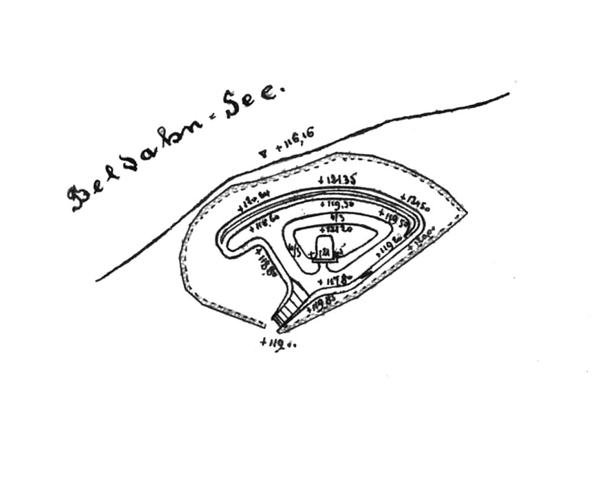

Dzieło piechoty nr 2 (Zielony Lasek).
Profilowane przedpiersie dla piechoty, otwarte od tyłu (w szyi), wyposażone w dwa drewniane schrony obserwacyjne, odporne na ostrzał szrapnelami.
Konstrukcje murowane. Grupa 5 pomieszczeń przeznaczonych na schronienie dla 2 plutonów (4 pomieszczenia dla żołnierzy, 1/2 pomieszczenia dla oficerów, 1/2 pomieszczenia na amunicję). Pomieszczenia są betonowe: ściany 0,80 m, strop 0,30 m; fasada z 2 otworami strzelniczymi na każde pomieszczenie i jednym otworem wentylacyjnym. Drzwi metalowe, każde wyposażone w otwór strzelniczy. Pomieszczenia są zaopatrzone w ławki. Ponadto istnieje podwójna nisza amunicyjna dla piechoty (beton zbrojony systemu Moniera) z metalowymi drzwiami.
Przeszkoda: jak w dziele nr 1.
Pompa i połączenie telefoniczne, jak w dziele nr 1.
[plan]
Zielony Lasek. Dzieło piechoty nr 2. (UN Archives Geneva).

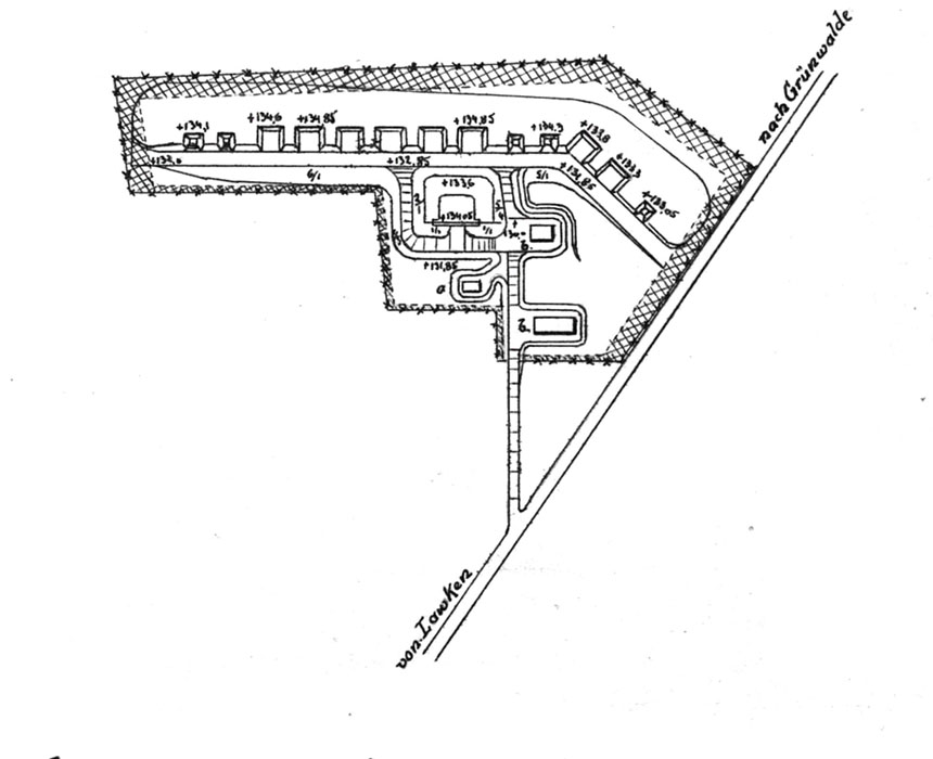

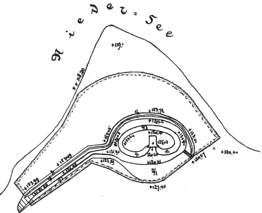

Dzieło piechoty nr 3 (Barlikowo - Mioduńskie).
Przedpiersie: Profilowane dla piechoty, otwarte od tyłu (w szyi).
Konstrukcje murowane: Grupa 5 pomieszczeń analogicznych do tych w dziele nr 2. Jednakże tutaj pomieszczenia mają wymiary 4 m na 8,50 m. Są przeznaczone na schronienie dla plutonu.
Przeszkoda: jak w dziele nr 1, na lewym skrzydle przeszkoda ogranicza się do płotu z drutu.
Pompa i połączenie telefoniczne.
(Patrz załączniki IVA/3 & IV/4 & IV/5).
[plan]
Mioduńskie. Dzieło piechoty nr 3 (Barlikowo). (UN Archives Geneva).

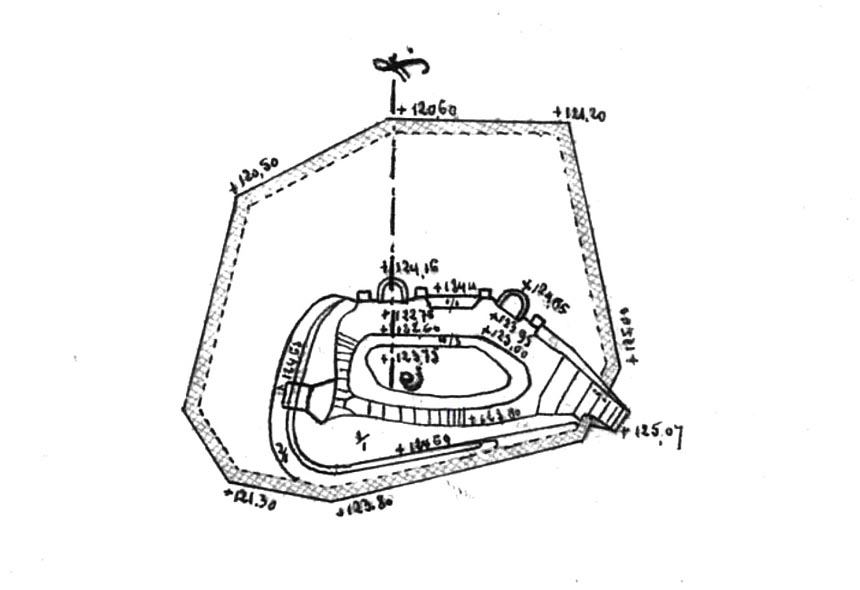

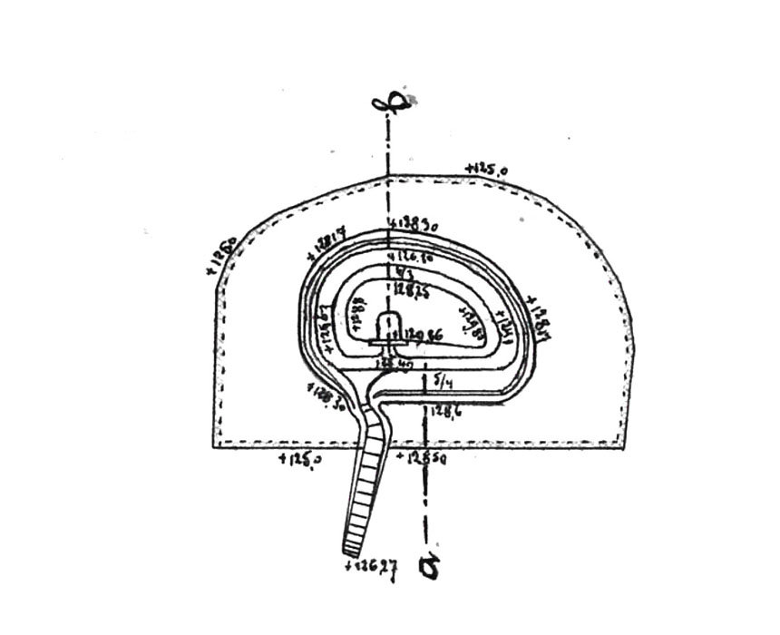

Dzieło piechoty nr 1 (Szymonka Zachód).
Dzieło przeznaczone dla jednej kompanii.
Przedpiersie: profilowane dla piechoty. Dzieło jest zamknięte od tyłu (w szyi) lekkim umocnieniem.
Konstrukcje murowane: Analogiczne do dzieła nr 3.
Przeszkoda: Zasieki z drutu kolczastego o szerokości od 1 m do 1,50 m na żelaznych palikach. Brak przeszkody po lewej stronie, ponieważ ta część jest osłaniana przez dzieło nr 4.
Woda: dostarczana przez pompę.

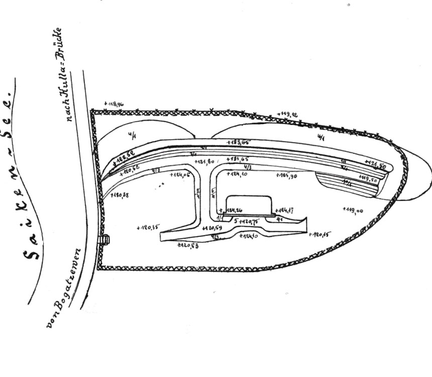

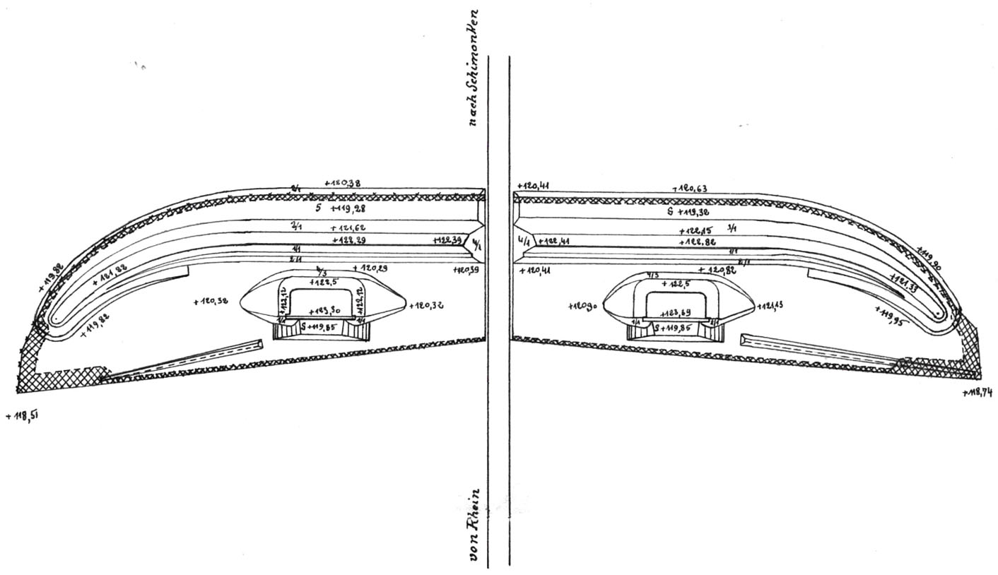

Dzieło piechoty nr 2 (Szymonka Wschód).
Dzieło przeznaczone dla 1 kompanii. Symetryczne do poprzedniego względem drogi z Rynu do Szymonek.
(Zob. załączniki IVA/3 i IV/4).
[mapa]
Szymonka. Dzieła piechoty nr 1 (Szymonka Zachód) i nr 2 (Szymonka Wschód). (UN Archives Geneva)).Powiększ mapę

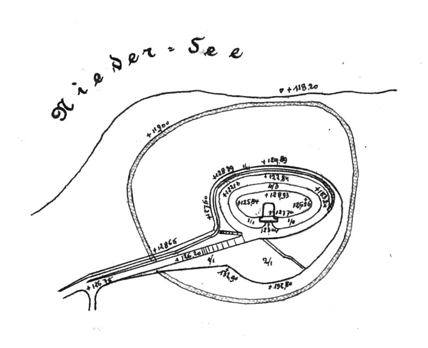

VI. - Grupa Kula.

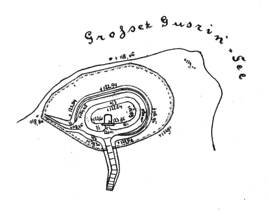

Dzieło piechoty nr 1 (Kula).
Przedpiersie: Profil dla piechoty z początkiem przedstoku. Znaczna masa ziemna tworzy przedstok od strony szyi.
Konstrukcje murowane: Analogiczne do dzieła nr 3 (z Mioduńskich).
Przeszkody: Zasieki o szerokości 5 m na froncie i skrzydłach; od 1 m do 1,50 m w szyi.
Pompa.
[plan]
Kula. Dzieło piechoty nr 1. (UN Archives Geneva).

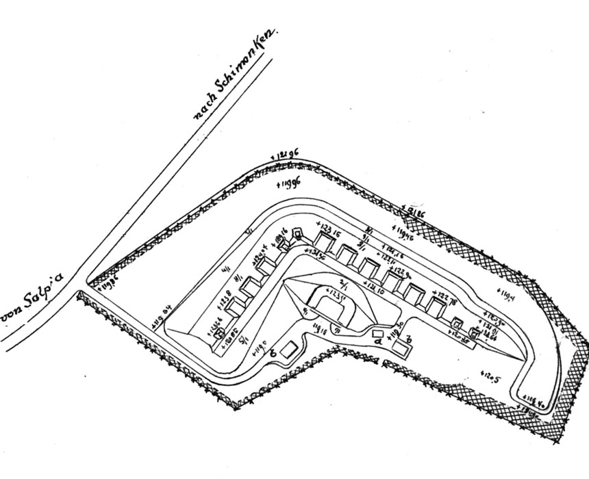

Bateria nr 1 (Barlikowo).
zobacz załączniki IV B/2 i IV B/3.
Ta bateria, o froncie prostolinijnym załamanym, przedstawia na lewym czole:
1°)- 6 stanowisk ogniowych oddzielonych poprzecznicami ziemnymi.
2°)- po lewej stronie 2 stanowiska dla strzelców lub obserwatorów.
3°)- w punkcie wysuniętym (narożniku): analogiczne stanowisko i 1 schron drewniany, odporny na ostrzał szrapnelami, służący jako obserwatorium. na prawym czole:
1°)- dwa stanowiska ogniowe między poprzecznicami.
2°)- dwa stanowiska dla strzelców lub obserwatorów.
Poprzecznice mieszczą w sumie dziesięć nisz amunicyjnych z cementu Moniera z metalowymi drzwiami oraz cztery nisze drewniane.
Ponadto zauważa się: 1°)- kazamatę betonową z tyłu i na lewo od narożnika frontu baterii, zorganizowaną tak, jak opisano powyżej w przypadku baterii z grupy Mikołajki.
2°)- magazyn zapalników.
3°)- Dwa hangary.
4°)- jedną pompę.
Przeszkodę stanowią niskie zasieki z drutu kolczastego na drewnianych palikach, o szerokości 5 m na froncie i flankach, oraz wysokie zasieki o szerokości 1 m na palikach metalowych; od strony szyi płot z drutu kolczastego całkowicie otacza dzieło.

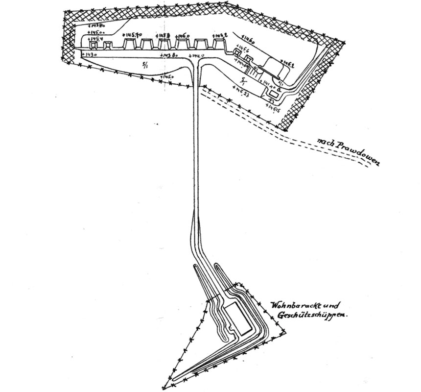

Uwaga. Bateria ta była w czasie wojny sukcesywnie uzbrajana w działa 9 cm i 10 cm.
[plan]
Barlikowo. Bateria nr 1. (UN Archives Geneva).

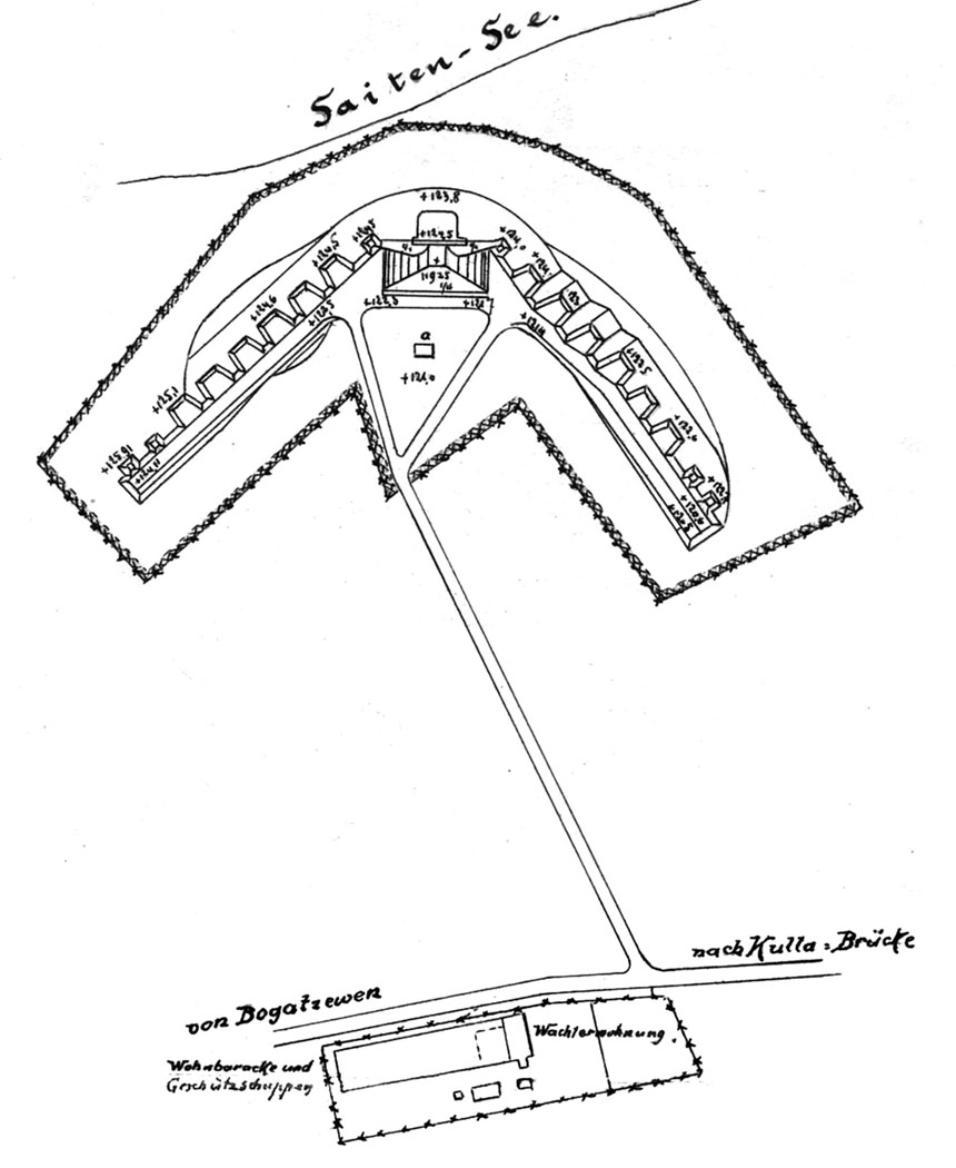

Bateria nr 1 (Szymonka).
Narys łamany, 6 dział na jednym czole, 2 działa na drugim. Organizacja analogiczna do baterii nr 3. Poprzecznice zawierają 11 nisz betonowych, 9 nisz drewnianych. W załamaniu narysu znajduje się drewniany schron obserwacyjny. Schrony i lekkie budynki jak w baterii nr 3.
Przeszkoda: Zasieki o szerokości 5 m na froncie, od 1 m do 1,50 m w pozostałych miejscach.
Pompa.
[plan]
Szymonka. Bateria nr 1. (UN Archives Geneva).
