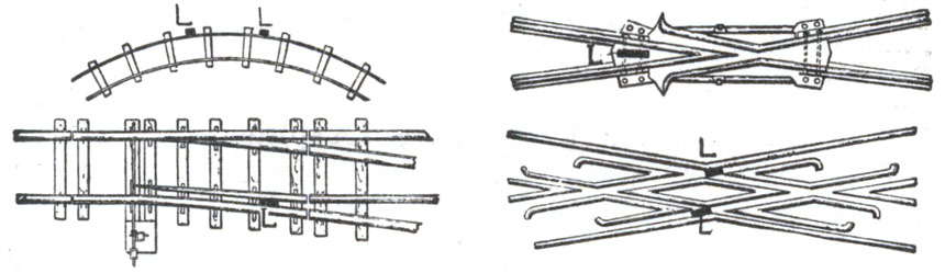

b) Na torze otwartym przerwy w torze przeprowadza się w krótkich odstępach czasu i najlepiej wykonywać je w miejscach, gdzie wróg może je jedynie z trudem naprawić, czyli w rozjazdach, na nasypach czy w ostrych zakrętach.

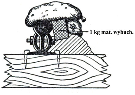

Tor usuwa się za pomocą narzędzi lub poprzez wysadzanie szyn w środku lub na stykach (obciążenia zawsze na zewnątrz szyn, w zakrętach na pasmie zewnętrznym).
Do każdego wysadzenia szyny lub zwrotnicy wystarczy 1 pojemnik z materiałem wybuchowym lub 1 ładunek składający się z 5 urządzeń wybuchowych, które należy przymocować zgodnie z Rysunkiem 44 lub 45.
[zapora]
Rysunek 44. Mocowanie puszki z materiałem wybuchowym do szyny. (BAMA).
[zapora]
Rysunek 45. Mocowanie saperskich materiałów wybuchowych do szyn, zwrotnic i elementów centralnych. (BAMA).

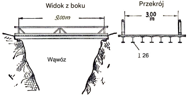

Przykład (Rysunek. 46):
Most nad głębokim wąwozem górskim ma zostać zniszczony poprzez usunięcie konstrukcji nośnej. Most nie jest już używany przez własne wojska.

Rysunek 46. Most brzegowy [Uferbrücke] wykonany z dwuteowników. (BAMA).
Potrzeba:
Narzędzia i sprzęt: 2 belki podnoszące; 2 łomy; 3 młoty kowalskie; 2 wyrzynarki; 3 siekiery; 2 klucze; 3 żelazne kliny. Siły: 1 drużyna.
Czas: 4-5 godzin.

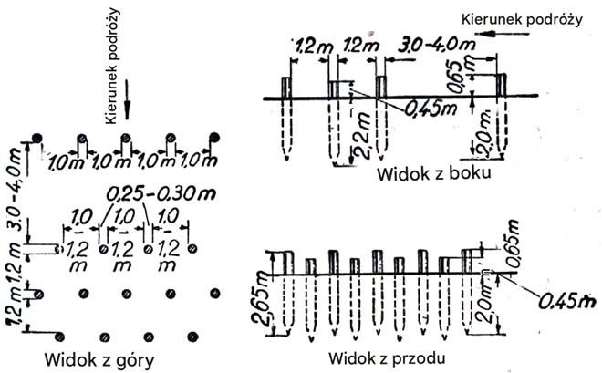

c) Głęboko wbite pale na różnych wysokościach nad ziemią na drogach i w terenie (Rysunek 47). Są one skuteczne, ponieważ opancerzone pojazdy bojowe i pojazdy terenowe grzęzną na palach, tracąc w ten sposób prześwit. Jako przeszkoda dla pojazdów opancerzonych w terenie, bariera z pali jest umieszczana 200-300 m w głąb lądu od głównych pozycji piechoty.
[zapora]
Rysunek 47. Bariera palowa przeciwko opancerzonym pojazdom bojowym. (BAMA).
Na 100 metrów przeszkody w 4 rzędach pali potrzeba:
Siły: 1 kompania, 150 ludzi.
Materiały budowlane: 275-325 pali o długości 2,65 m i średnicy 25-30 cm.
Narzędzia i sprzęt: 16 ręcznych kafarów; 32 młotki; 6 pił śrutowych; 16 siekier; 10 toporów; 8 motyk; 8 szpadli.
Wkład: 1200 godzin pracy, 8 godzin na 150 mężczyzn, bez transportu materiałów budowlanych.
Zastosowanie świdrów przyspiesza budowę.

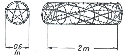

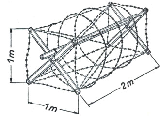

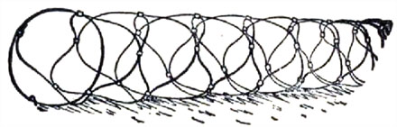

d) Walce K i S (rozsuwane walce druciane, Rysunek 48). Stanowią one skuteczną barierę dla opancerzonych pojazdów rozpoznawczych na drogach oraz tymczasową przeszkodę dla pojazdów opancerzonych przed krótkimi odcinkami pozycji.
[zapora]
Rysunek 48. Rozsunięty walec K. (Maksymalna długość 15 m.). (BAMA).

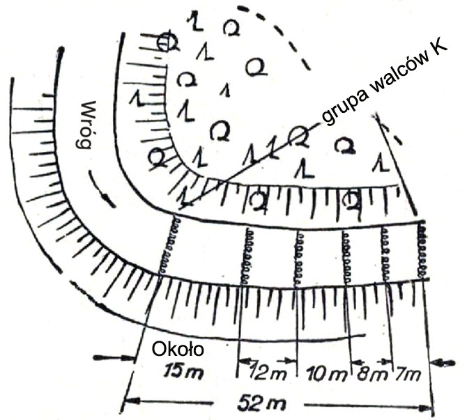

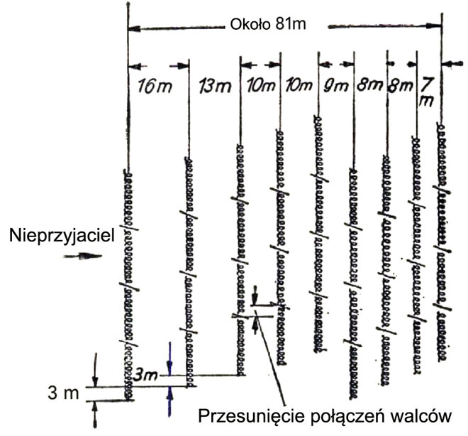

Przeciwko opancerzonym pojazdom rozpoznawczym należy je ustawiać w grupach po 6 rzędów jeden za drugim na głębokości co najmniej 50 m zgodnie z Rysunkiem 48a.
[zapora]
Rysunek 48a. Grupa walców K- lub S rozmieszczona przeciwko opancerzonym pojazdom zwiadowczym za ślepym zakrętem drogi. Walce S zbudowane są z drutu kolczastego, walce K z gładkiego. (BAMA).
Z reguły grupa 6 walców może powstrzymać tylko jeden opancerzony pojazd rozpoznawczy. Na przykład, aby zatrzymać oddział 3 opancerzonych pojazdów rozpoznawczych przeciwnika, potrzebne są 3, a najlepiej 4 grupy walców K lub S.

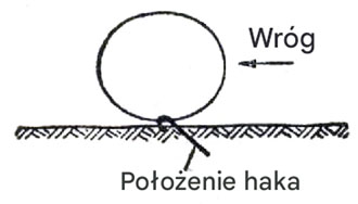

Aby ułożyć rolkę, należy rozsunąć rolkę K lub S tak, aby odstęp między oczkami wynosił zawsze 20-30 cm, a następnie zaczepić końce rolki o haki wbite w ziemię, jak pokazano na rys. 48 c. Haki powinny jedynie zapobiegać zerwaniu się rolki. Muszą one łatwo wychodzić z podłoża, gdy pojazd najeżdża na walec. W przypadku bardzo twardego podłoża i mrozu należy je ponownie poluzować po wbiciu.
[zapora]
Rysunek 48 c. Luźne mocowanie walców K za pomocą haków. (BAMA).
Walce K lub S umieszcza się pod kątem prostym do kierunku drogi lub spodziewanego kierunku ataku. Umieszczanie ich za ślepymi zakrętami na drodze (Rysunek 48) lub w zakrytym lub pofałdowanym terenie zapobiega ich wczesnemu rozpoznaniu przez wroga.

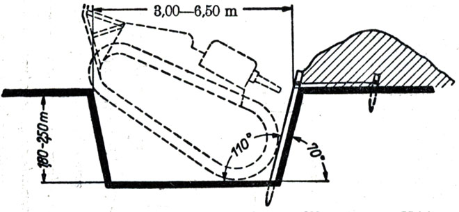

e) Rowy o prawie pionowych ścianach (Rysunek 49). Stanowią one dobrą przeszkodę dla opancerzonych pojazdów bojowych, zwłaszcza w twardym gruncie. Okopy muszą mieć zazwyczaj 3,0 m szerokości i 1,8 m głębokości, lecz 6,5 m szerokości i 2,5 m głębokości jako przeszkoda przeciwko ciężkim opancerzonym pojazdom przełamującym.
[zapora]
Rysunek 49. Rów przeciw samochodom opancerzonym. (BAMA).

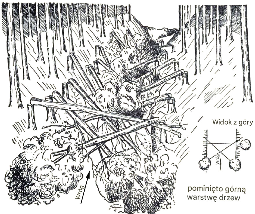

h) Ciężkie zapory z drzew (Rysunek 50). Mogą powstrzymać wroga przez długi czas na drogach i ścieżkach w gęstym lesie lub w miejscach, których nie da się ominąć.
[zapora]
Rysunek 50. Ciężka bariera z drzew. (BAMA).
Ciężkie zapory z drzew są umieszczane na głębokości 50-100 metrów i wysokości 2-6 metrów. Potrzeba więc wielu solidnych drzew. Ważne jest, aby blokada była głęboka. Aby to osiągnąć, należy umieścić kilka barier w rzędzie.
Wysokość barier powinna wynosić co najmniej 2 metry, aby uniemożliwić opancerzonym pojazdom bojowym zjechanie z bariery i utrudnić jej usunięcie. Drzewa są ścinane za pomocą siekier i pił lub lepiej za pomocą pił mechanicznych. Drzewa są najpierw ścinane po stronie, na którą mają spaść (wcięcie). Nacięcie powinno wynosić od jednej piątej do jednej trzeciej grubości drzewa. Następnie należy ustawić piłę po drugiej stronie drzewa, jak pokazano na Rysunku 51. Spiłuj nacięcie, aby zapobiec zakleszczeniu brzeszczotu lub łańcucha piły. Upewnij się, że kliny nie uszkodzą piły łańcuchowej lub brzeszczotu. Niekorzystnie ustawione drzewa można przeciągnąć na stronę upadku za pomocą lin, które powinny być zamocowane jak najwyżej.
[zapora]
Rysunek 51. Ścinanie drzew pod zapory z drzew. (BAMA).

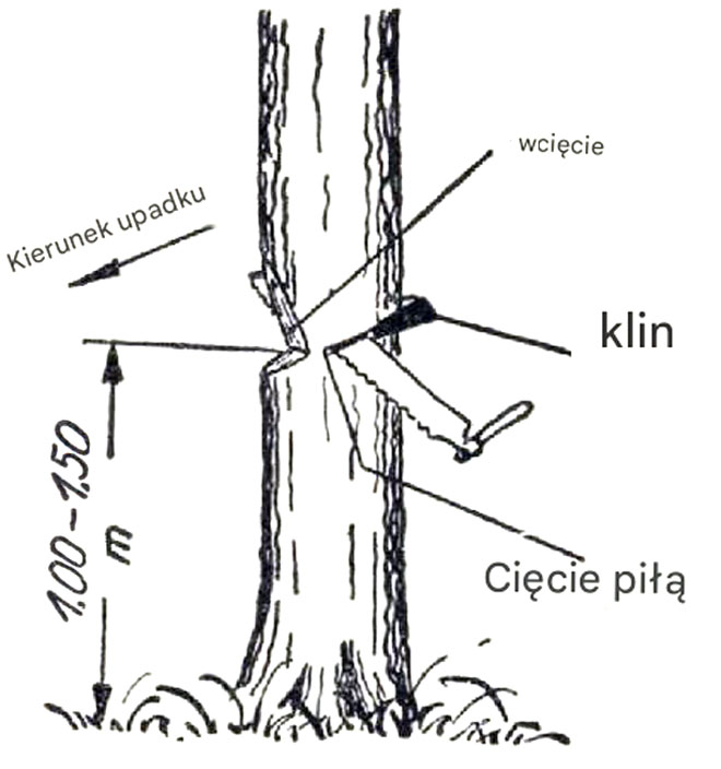

Należy również zwrócić uwagę na kierunek wiatru, ponieważ silne podmuchy wiatru mogą rzucić ściętym drzewem w niewłaściwym kierunku; należy również wziąć pod uwagę wpływ gałęzi i korony drzew na kierunek upadku.
Drzewa są ścinane w taki sposób, aby wisiały na pniach o wysokości 1,0-1,5 m, a po upadku mogą być cięte w trójkąty z wierzchołkami skierowanymi do wewnątrz.

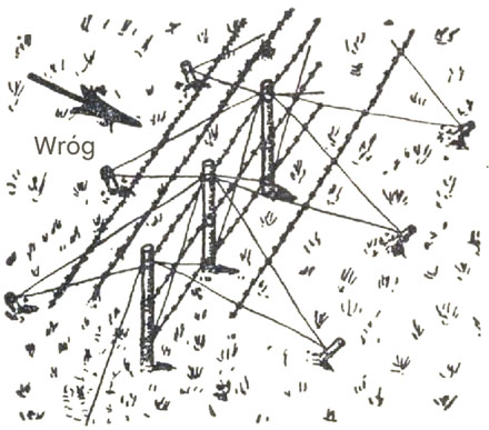

Przydatne może być również kotwiczenie do wbijanych pali, słupów lub skręconych drutów.
Po ustawieniu drzew w formie trójkąta, stalowe pasy, drut kolczasty lub klamry są wbijane w drzewa, aby utrudnić wrogowi przepiłowanie pni.

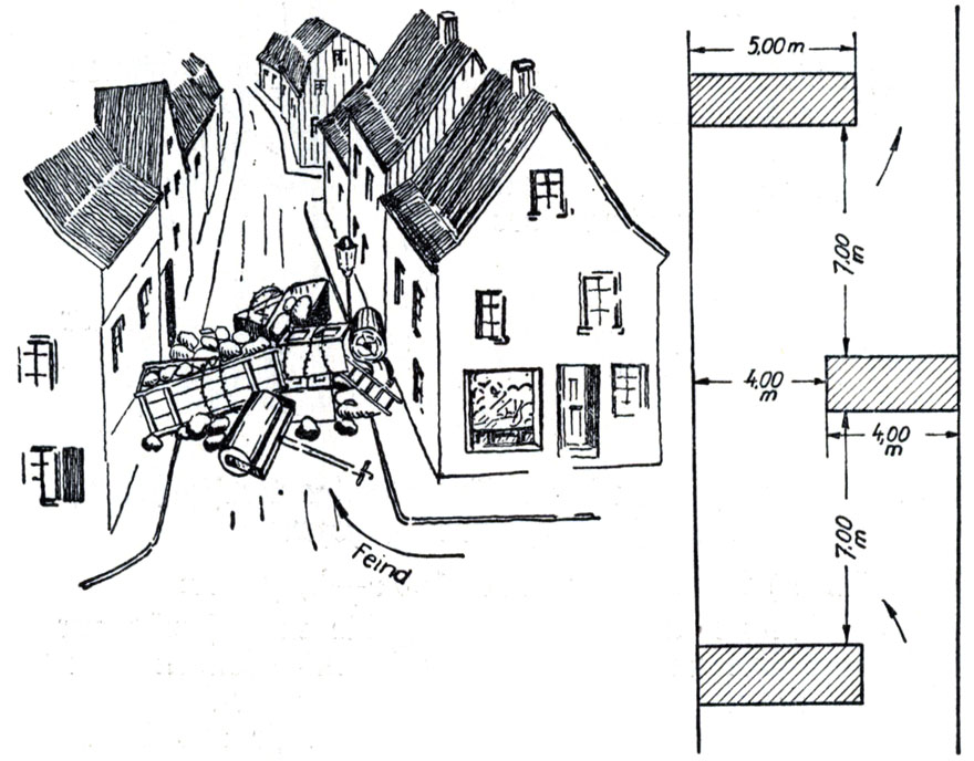

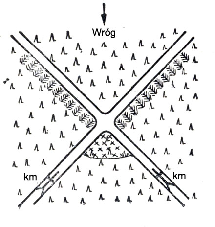

e) Barykady w wioskach lub wąskich obszarach (Rysunek 52). Można je szybko zbudować przy użyciu mocno obciążonych pojazdów wszelkiego rodzaju, które są połączone linami (zdejmij koła!) lub innymi środkami pomocniczymi (sprzęt rolniczy, drabiny, ciężkie przedmioty).
Ich skuteczność wzrasta, jeśli na przykład kilka barykad jest umieszczonych blisko siebie na ulicy.
Jeśli konieczne jest pozostawienie w barykadach przerw umożliwiających przejazd, należy je skonstruować w sposób pokazany na Rysunku 52. Należy zapewnić liny stalowe, mocne łańcuchy lub załadowane pojazdy, aby szybko zamknąć luki przed pojazdami opancerzonymi.
[zapora]
Rysunek 52. Barykada w wiosce. Rysunek 52a. Barykada z lukami umożliwiającymi przejście (schemat).(BAMA).
Dla zatrzymania samochodów pancernych należy zapewnić liny stalowe, mocne łańcuchy lub załadowane pojazdy.

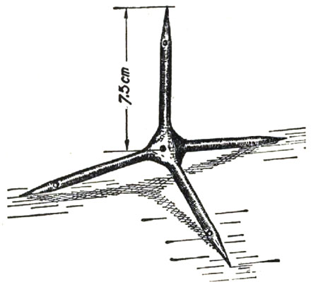

f) Rozrzucone mocne odłamki szkła, gwoździe lub kute cztery kolce (rys. 53). Zatrzymują pojazdy z oponami pneumatycznymi i pojazdy konne, ale są nieskuteczne wobec pojazdów z oponami kuloodpornymi.
[zapora]
Rysunek 53. Kolce z kutego żelaza. (BAMA).

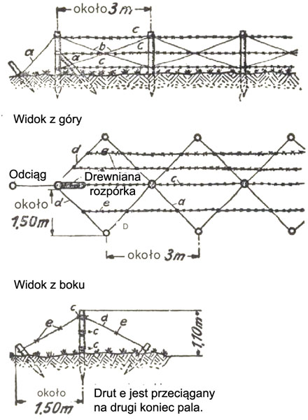

g) Mocne bariery są również użyteczną zaporą przed pojazdami silnikowymi, jeśli są rozciągnięte w poprzek drogi pod kątem do osi drogi i mocno zakotwiczone do drzew.

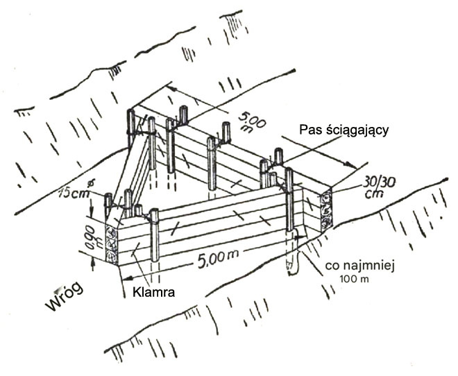

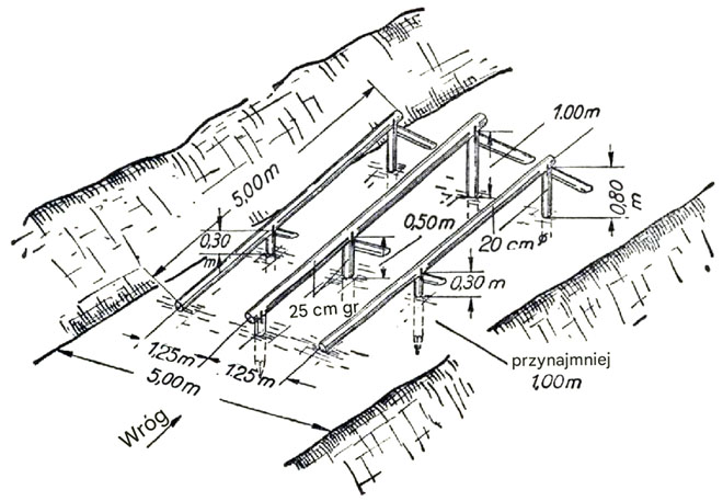

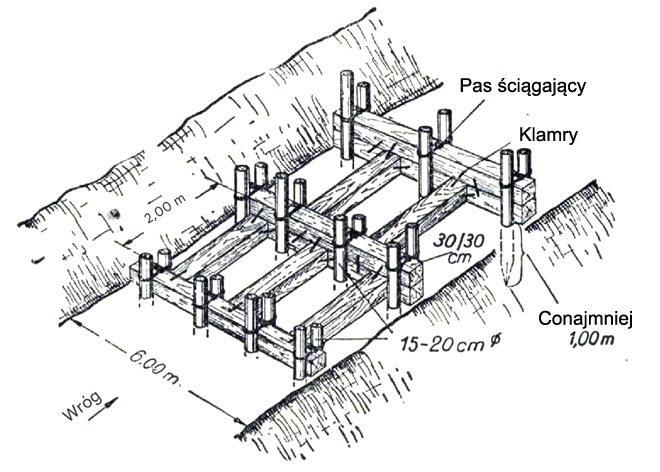

h) Zapory z belek, jak pokazano na rys. 54-57, są umieszczane na drogach, najlepiej za ślepymi zakrętami, w przecięciach, na nasypach lub w obszarach zabudowanych.
Belki muszą być solidnie połączone ze sobą za pomocą stalowych pasów, śrub lub klamer. Pale oporowe muszą być mocne i wbite głęboko w ziemię.
[zapora]
Rysunek 54. Trójkątna zapora z belek drewnianych (dla drogi o szerokości 5 m). (BAMA).
Siły: 1 drużyna.
Materiały budowlane: 9 belek o długości 5,00 m i średnicy 30x30 cm lub 30 cm; 14 pali o długości 2,50 m i średnicy 15 cm. Materiał wiążący: 40 klamer; 35 m gładkiego drutu o sztywności 3-5 mm; 7 długich gwoździ do zaciśnięcia i przytrzymania wiązek ściągających.
Narzędzia i sprzęt: 2 motyki krzyżowe; 2 szpadle; 4 młoty lub 2 kafary ręczne; 1 piła spalinowa; 1 piła ręczna; 1 siekiera; 1 przecinak do drutu; 1 miarka 2 m; 1 łom, 1 młot kowalski do twardych nawierzchni drogowych.
Czas: 24 roboczogodziny, 2 godziny na 1 drużynę, bez transportu materiałów budowlanych.
Do transportu materiałów budowlanych: 4-5 pojazdów dwukonnych lub 1,5 3-tonowej ciężarówki.
[zapora]
Rysunek 55. Kwadratowa bariera belkowa (dla drogi o szerokości 6 m). (BAMA).
Siły: 1 drużyna.
Materiały budowlane: 5 belek o długości 6,00 m, 30x30 cm lub 30 cm; 5 belek o długości 2,00 m, 30x30 cm lub 30 cm; 22 pale o długości 1,50-2,00 m i średnicy 15-20 cm.
Materiał wiążący: 40 zszywek; 80 metrów gładkiego drutu o grubości 3-5 mm; 11 długich gwoździ do napinania i przytrzymywania wiązek ściągających.
Narzędzia i sprzęt: 3 motyki; 3 szpadle; 1 siekiera; 1 piła spalinowa; 1 piła ręczna; 1 przecinak do drutu; 4 młoty lub 2 kafary ręczne; 1 miarka o długości 2 m; 1 łom, 1 młot kowalski do twardych nawierzchni drogowych.
Czas: 45-60 godzin pracy, dla 1 grupy 3-4 godziny, bez transportu materiałów budowlanych.
Do transportu materiałów budowlanych: 4-5 pojazdów dwukonnych lub 11,3-tonowych ciężarówek.
[zapora]
Rysunek 56. Bariera z drewna okrągłego (dla drogi o szerokości 5 m). (BAMA).
Siły: 1 drużyna.
Materiały budowlane: dla sekcji środkowej: 5 metrów bieżących bali jako dźwigary i średnicy 25 cm ; 1 sztuka, 1,30 m długości i średnicy 25 cm; 1 sztuka, 1,50 m długości i średnicy 25 cm ; 1 sztuka, 2 m długości i średnicy 25 cm ; 1 rozpórka, 1,00 m długości i średnicy 20 cm ; 1 rozpórka, 1,50 m długości i średnicy 20 cm; dla sekcji bocznych: 10 metrów bieżących okrągłego drewna jako dźwigary i średnicy 20 cm; 2 elementy, 1,30 m długości i średnicy 20 cm; 2 rozpórki, 1,80 m długości i średnicy 20 cm; 2 rozpórki, 1 m długości, i średnicy 20 cm ; 2 rozpórki, 1,50 m długości i średnicy 20 cm.
Materiał wiążący: 14 uchwytów; 12 gwoździ o długości 15-20 cm do mocowania rozpórek; 60 gwoździ o długości 10 cm do mocowania uchwytów. Narzędzia i sprzęt: 2 motyki krzyżowe; 2 szpadle; 2 piły spalinowe; 1 młot ręczny; 2 siekiery; 1 taśma miernicza o długości 2 m; 1 łom, 1 młot kowalski do twardej nawierzchni.
Czas: 45 roboczogodzin, dla 1 drużyny 3 godziny, bez transportu materiałów budowlanych.
Do transportu materiałów budowlanych: 2 pojazdy dwukonne lub 1 3-tonowa ciężarówka.
[zapora]
Rysunek 57. Bariera belkowa wykonana z kantówki (dla drogi o szerokości 5 m). (BAMA).
Siły: 1 drużyna. Materiały budowlane: 8 belek o długości 6,00 m i średnicy 20x20 cm lub 25 cm; 12 palików o długości 2,00 m i średnicy 15-20 cm.
Materiał wiążący: 26 metrów gładkiego drutu 3-5 mm; 18 klamer; 8 długich gwoździ do zaciśnięcia i przytrzymania wiązek.
Narzędzia i sprzęt: 2 motyki; 2 szpadle; 1 siekiera; 1 piła; 1 para szczypiec; 4 młoty lub 2 ręczne kafary; 1 miara o długości 2 m; 1 łom, I młot kowalski do twardej nawierzchni.
Czas: 24 roboczogodziny, dla 1 drużyny 2 godziny, bez transportu materiałów budowlanych.
i) Zrywanie dróg. Do zrywania dróg potrzebne są silne jednostki z ciężkim sprzętem i narzędziami, takimi jak kilofy (zwłaszcza ciężkie), szpadle, łopaty, podnośniki, łomy i młoty kowalskie.
Drogi na dużych głębokościach mogą być zrywane tylko za pomocą maszyn do zrywania dróg [Straßenaufreißmaschinen]. W tym celu należy skonsultować się z oddziałami saperskimi.

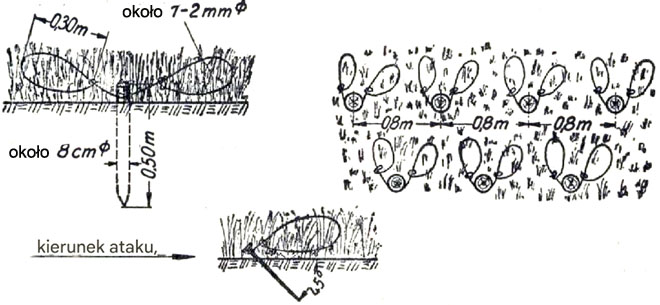

Rysunek 58. Pętle z drutu przymocowane do palików lub gwoździ o długości 30 cm. (BAMA).

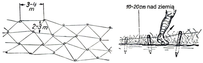

Pętle druciane [Drahtschlingen] (Rysunek 58) są wykonane w kilku rzędach na palikach z dwoma lub trzema pętlami lub gwoździami (30 cm) z pętlą. Są łatwe do zakamuflowania i dlatego mogą być używane w każdym terenie.
Jako przeszkodę drutową o minimalnej szerokości 9 m należy przeciągnąć gładki drut lub drut kolczasty blisko ziemi i przymocować mocno naciągnięte druty do głowic pali o długości około 0,60 m (Rysunek 59). Ścięta powierzchnia główek pali w jasnym kolorze zapewnia kamuflaż.
[zapora]
Rysunek 59. Potykacze. (BAMA).
Linki potykaczy [Stolperdraht] można umieścić z pętlami z drutu. Przeszkodę w postaci linki potykaczy można łatwo zakamuflować na pastwisku lub we wrzosie, w zagłębieniach terenu i przy użyciu zardzewiałego drutu.

Ogrodzenia z drutu (płot flandryjski [Flandernzäune]) są budowane zgodnie z Rysunkami 60 i 60a.
Nie można ich zakamuflować w otwartym terenie. Z tego powodu są one prowadzone wzdłuż ścieżek, wąwozów, rowów granicznych, pastwisk lub innych granic pól lub wykorzystuje się istniejące ogrodzenia.
Jeśli chcesz stworzyć silną przeszkodę na otwartym terenie, zbuduj kilka ogrodzeń z drutu kolczastego w odległości 20-30 metrów jeden za drugim i przeciągnij między nimi drut.
[zapora]
Rysunek 60. Płot druciany (płot flandryjski). (BAMA).
[zapora]
Rysunek 60a. (BAMA).
Objaśnienie do Rysunku 60a.
a) Zakotwienie początku (również w przypadku luk) lub pala narożnego za pomocą kotew drutowych lub drewnianych wsporników;
b) wzajemne kotwienie pali za pomocą gładkich drutów (3-5 mm) przeciągniętych na krzyż;
c) podłużne druty wykonane z drutu kolczastego. Najniższy z nich jest mocno naciągnięty na ziemię, aby zapobiec czołganiu pod spodem;
d) boczne kotwienie pali za pomocą gładkiego drutu (3-5 mm); boczne podłużne druty wykonane z drutu kolczastego, luźno naciągnięte, przymocowane do gładkiego drutu za pomocą wiązek drutu.

Powierzchniowe przeszkody drutowe (Rysunek 61). Są one budowane na głębokości około 10 metrów. W tym celu należy najpierw wznieść zasieki (w lesie, pomijając drzewa), jak pokazano na Rysunku 60, w odległości około 1,5 m, połączyć je drutami przeciągniętymi na krzyż i umieścić w szczelinach spirale z drutu kolczastego, które mocuje się pod spodem i w miejscach skrzyżowania drutów z drutem.
Powierzchniowe przeszkody drutowe umieszcza się tam, gdzie są one jak najlepiej chronione przed obserwacją wroga, np. w lesie, w zagłębieniach ścieżek, na zboczach z wysoką roślinnością.
[zapora]
Rysunek 61. Powierzchniowa przeszkoda drutowa (pominięto kamuflaż). (BAMA).
Dla przeszkody z drutu o długości 100 m i szerokości 10 m, która ma zostać wzniesiona na otwartym terenie, wymagane są następujące elementy:
Siły: 40 ludzi (1 pluton).
Materiały budowlane: 150 palików o długości 2,00 m i wysokości 10-15 cm; 130 palików o długości 1,75 m i wysokości 10-15 cm; 40 palików o długości 1,00 m i wysokości 8-10 cm; 18000 m drutu kolczastego (90 zwojów); 5700 m drutu gładkiego o grubości 3-5 mm (19 zwojów); 4000 m drutu do wiązania o grubości 2 mm (2 zwoje); 3000 zacisków do drutu.
Narzędzia i sprzęt oraz organizacja oddziałów: jak na rysunkach 60 i 60a (płot plandryjski).
Czas: 250-300 roboczogodzin, z 40 ludźmi 6-7 godzin, bez transportu materiałów budowlanych.
Transport materiałów budowlanych: 8-10 pojazdów dwukonnych lub 3 3-tonowe ciężarówki.

Hiszpańskie kozły (Rysunek 62) i walce druciane (Rysunek 63) są używane do zamykania luk w przeszkodach i blokowania wjazdów, mostów, rowów i brodów, te ostatnie również za pomocą bron kołkowych lub pługów i desek z wbitymi gwoździami.
Materiały: 1 pal o długości 2,50 m i średnicy 10 cm; 4 pale o długości 1,50 m i średnicy 10 cm; 50-100 m drutu kolczastego; 10 m drutu do wiązania o średnicy 2 mm; 20 zacisków drucianych.
Narzędzia i sprzęt: 1 piła; 1 przecinak do drutu; 1 młotek; 2 pary rękawic ochronnych.
Czas: 3 roboczogodziny, z 3 ludźmi 1 godzina, bez transportu materiałów budowlanych.
[zapora]
Rysunek 63. Walec druciany. (BAMA).
Siły: 2 ludzi.
Materiały: 12 m drutu stalowego, 5 mm; 8 m drutu gładkiego, 3-5 mm; 15 m drutu kolczastego; 25 m drutu do wiązania, 2 mm.
Narzędzia i sprzęt: 1 para nożyc do drutu; 1 para rękawic ochronnych.
Czas: 2 roboczogodziny, z 2 ludźmi 1 godzina, bez transportu materiałów budowlanych.

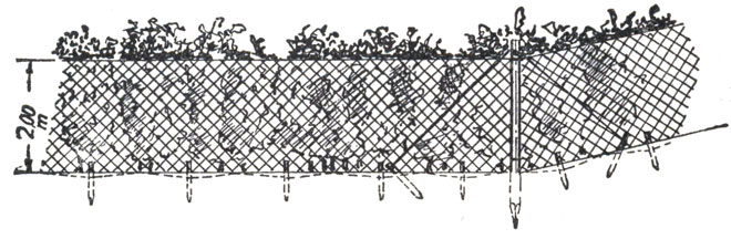

Siła powstrzymywania żywopłotów, rzędów krzewów, ogrodzeń i plantacji wzrasta, jeśli są one przeplecione drutem kolczastym lub pokryte siatką drucianą.
Płoty z siatki drucianej są rozciągnięte ciasno w dół poprzez wplecenie gładkich końcówek drutu i zakotwiczenie tych drutów w ziemi, aby uniemożliwić im wpełzanie pod spód. Ogrodzenia z siatki drucianej są stosowane głównie w lasach i na tyłach żywopłotów jako szybka bariera przed ostrzałem (Rysunek 64).
[zapora]
Rysunek 64. Płot z siatki drucianej za żywopłotem. (BAMA).
c) Splątanie drzew [Baumverhaue] (Rysunek 65). Muszą mieć głębokość co najmniej 5 m i wysokość 2 m oraz być bardzo gęste. Szczególnie odpowiednie jest masywne drzewa liściaste, zakotwiczone w ziemi za pomocą palików i przeplecione drutem kolczastym. Oplątane drzewa należy przestrzeliwać karabinami maszynowymi tak jak przeszkody z drutu.
[zapora]
Rysunek 65. Wplątywanie drzew w pasy ostrzału. (BAMA).

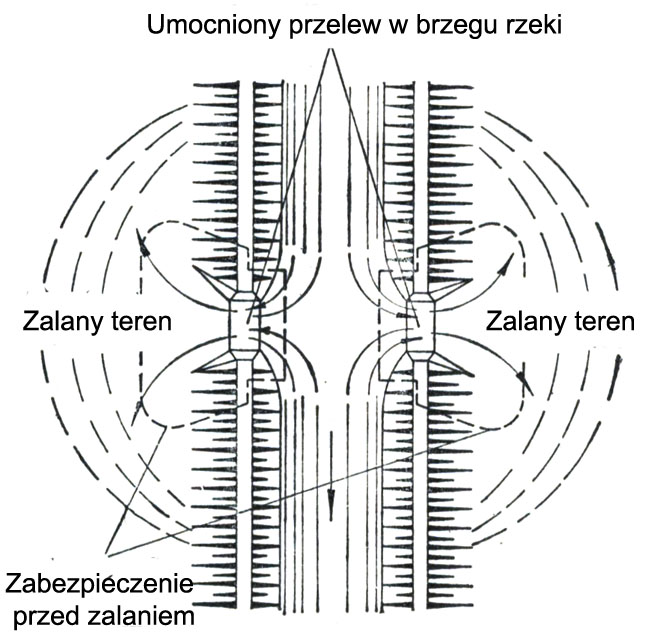

Duże powodzie prawie zawsze zapobiegają atakom wroga. Duże powodzie lub fale pływowe spowodowane uwolnieniem mas wody z zapór lub kanałów zmuszają wroga do podjęcia rozległych, czasochłonnych przygotowań do ataku lub do podjęcia specjalnych środków podczas ataku. Tworzenie dużych powodzi oraz tamowanie i osuszanie zbiorników wodnych jest zadaniem saperów.

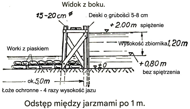

107. Przeszkody wodne są tworzone przez spiętrzenie lub zalanie. Wymagane ilości wody można uzyskać poprzez naturalny dopływ lub opróżnianie zbiorników lub wyżej położonych kanałów.
Na nizinach o wysokim poziomie wód gruntowych poziom wód gruntowych można podnieść poprzez zamknięcie rowów melioracyjnych lub rowów odwadniających (zamknięcie jazów, zablokowanie przepustów), tak aby brzegi rowów stały się bagniste.

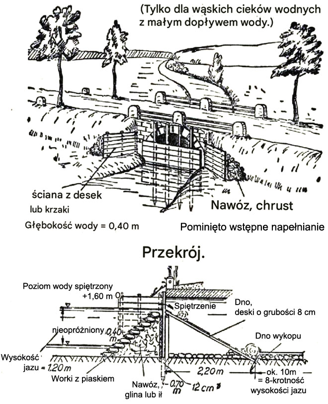

W zależności od zamierzonego celu, ciek wodny może zostać spiętrzony przez jaz (Rysunek 69), tj. poziom wody może zostać podniesiony, lub, jeśli teren, brzeg i koryto strumienia są odpowiednio zaprojektowane, teren może zostać zalany za jazem lub przerwaniem tamy (Rysunek 66).
[zapora]
Rysunek 66. Zalanie terenu. (BAMA).
108. Do budowy jazów dla ukrycia przed wzrokiem i działaniem wroga
korzystne są: wąskie miejsca z nieprzepuszczalnym gruntem i brzegami oraz niezbyt silnym nurtem, bliskość materiałów budowlanych (belek lub bali, faszyny, nawozu lub nieprzepuszczalnej gleby, takiej jak glina lub ił), środki transportu materiałów budowlanych
niekorzystne są: szerokie miejsca, dno rzeki lub brzegi przepuszczalnej gleby, silny prąd, duża odległość do materiałów budowlanych, brak środków transportu.
109. W przypadku jazów budowanych w terenie należy zminimalizować rosnące ciśnienie wody, a tym samym niebezpieczeństwo jej przelania.
W przypadku tam budowanych w terenie należy wziąć pod uwagę rosnące ciśnienie wody, a tym samym niebezpieczeństwo podmycia lub podcięcia koryta rzeki lub brzegów (szorowanie lub podcinanie), i należy zabezpieczyć w miejsce zatoru lub jego pobliże poprzez głębokie wbicie ścian z belek lub desek, wstępne uszczelnianie (Rysunek 67) i, w razie potrzeby, umocnienie dna opadowego lub cyrkulacji (110), a także poprzez wyłożenie połączeń brzegowych (Rysunek 67), ponieważ przelewy wody są trudne do wyeliminowania środkami polowymi.
[zapora]
Rysunek 67. Tama blokująca otwór w moście. (BAMA).

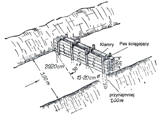

110. Prostą tamę tworzy się poprzez wykorzystanie przepustu lub niskiego mostu (Rysunek 67).
Wąskie i niezbyt głębokie cieki wodne są tamowane, jak pokazano na Rysunkach 68, 69 i 70. Jaz pokazano na Rysunkach 71 i 71 a. Nadmiar wody jest kierowany przez przelew.
[zapora]
Rysunek 68. Rysunek 69. Tamy dla wąskich cieków wodnych. (BAMA).

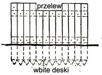

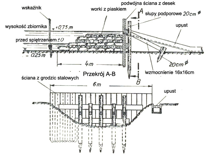

Zamiast całkowitej blokady można również utworzyć układ z upustem zgodnie z Rysunkiem 72.
[zapora]
Rysunek 72. Jaz z upustem. (BAMA).
Siły: 1 pluton.
Materiały budowlane: 45 desek, długość 3,00 m, 6x30 cm; 1 deska, długość 5,00 m, 6x30 cm; 3 pale, długość 3,50 m, 20 cm; 2 pale, długość 3,00 m, 20 cm; 2 pale, długość 1,00 m, 20 cm; 5 usztywnień, długość 2,00 m, 16x16 cm; 4 m2 desek szalunkowych, grubość 3 cm, na obrzeże; 300-400 worków z piaskiem.
Materiał wiążący: 200 gwoździ o długości 15 cm.
Narzędzia i sprzęt: 1 kafar; 2 kafary ręczne; 2 piły; 2 świdry; 2 młotki; 1 łopata.
Czas: 1 pluton około 8 ngodzin, bez transportu materiałów budowlanych.

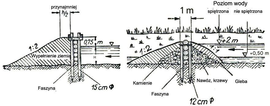

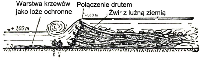

Jazy z przelewem, należy ustabilizować, układając pakiety faszyny lub krzewów; w dole rzeki koryto należy zagospodarować jako koryto.

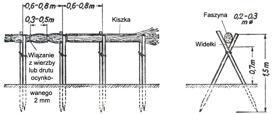

111. Faszyna przylega do dna rzeki; dlatego dobrze nadaje się do budowy prostych zapór.
Należy przygotować faszynę o długości około 5 m na kozłach, jak pokazano na Rysunku 73, tak aby witki były związane razem do średnicy około 0,2 m do 0,3 m za pomocą szczypiec do ściskania lub łańcucha i związane razem w odstępach od 0,3 m do 0,5 m. Wbudowane kiszki faszyny są obciążone.
[zapora]
Rysunek 73. Wykonanie kiszki faszynowej. (BAMA).
