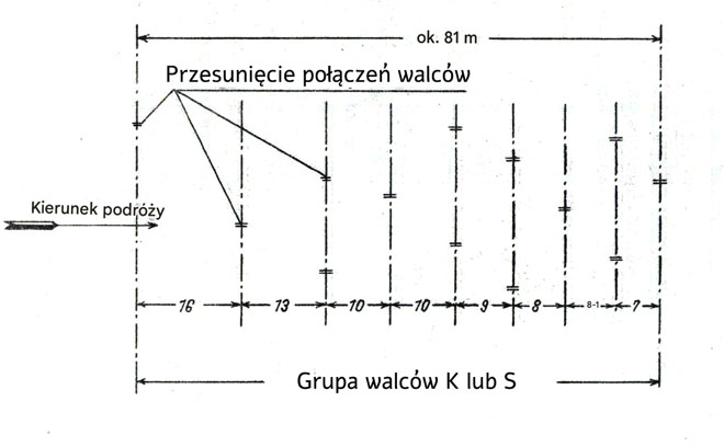

a) Przeciwko opancerzonym pojazdom rozpoznawczym należy je ustawić w grupach po 6 rzędów jeden za drugim na głębokości co najmniej 50 m.
[zapora]
Grupa walców K lub S może zazwyczaj zatrzymać tylko jeden samochód pancerny. Do zatrzymania grupy samochodów składającej się z 3 jednostek potrzebne są co najmniej 3, a w miarę możliwości 4 grupy walców K lub S.
b) W przypadku samochodów pancernych wymagane jest 6-9 rzędów walców K lub S w rzędzie na szerokości blokowanego odcinka. Głębokość co najmniej 80 m. Połączenia poszczególnych walców muszą być przesunięte względem siebie o 3 m. Walce nie powinny być łączone ze sobą na przegubach.
[zapora]

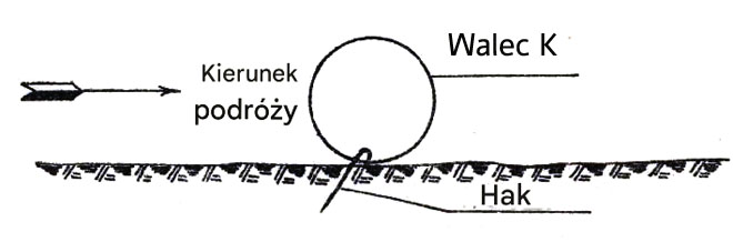

a) Do układania walców K potrzeba dwóch ludzi. Walce rozciągają się maksymalnie do 15 m. Następnie najbardziej zewnętrzne spirale zaczepia się o haki wbite w ziemię (z 3 dostarczonych haczyków, jeden służy jako rezerwa). Haki należy ustawić ukośnie w kierunku ruchu wroga. Mają one jedynie zapobiegać zapadaniu się rolek i muszą natychmiast i łatwo odrywać się od podłoża, jeśli pojazd uderzy w walec K. Na bardzo twardym lub zmarzniętym podłożu po wbiciu należy ponownie poluzować haki.

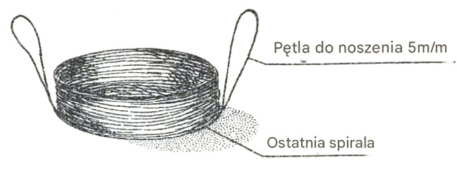

b) Po usunięciu kołnierzy blokujących walec S należy ustawić w taki sposób, aby końcowa spirala, do której przymocowane są pętle nośne z drutu o średnicy 5 mm, leżała na ziemi.

c) Niezwinięte walce S, które nie mają być używane, są składane w taki sposób, że spirale są nawleczone na drążek z jednego końca. Aby zapiąć walce S druty 5 mm są przeciągane przez pętlę 2,5 mm i mocno zaciśnięte.
