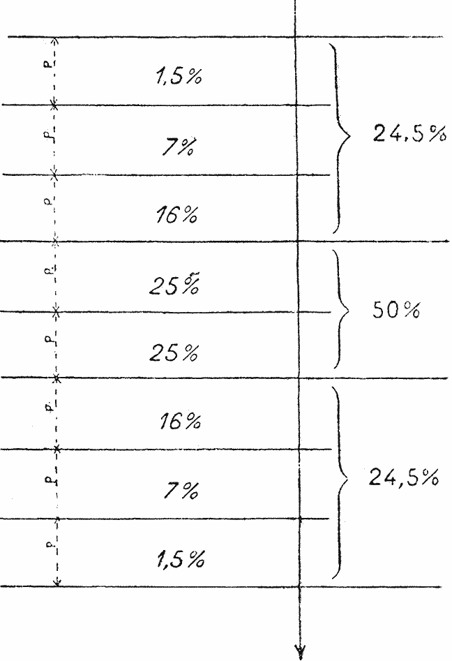

Strzelając z jednego działa w jednakowych warunkach znacz­ną ilość razy, otrzymamy elipsę rozsiewu, której środek będzie mniejwięcej punktem celu. Odgraniczając równoległemi do małej osi połowę strzałów krótkich i połowę strzałów długich, otrzymamy strefę, zawierającą 50% trafnych strzałów. Uchylenie w każdą stronę nosi nazwę uchylenia prawdopodobnego w donośności. To uchylenie jest charakterystyczne dla danego typu działa, zwiększa się wraz z odległością, na jaką się strzela i zmienia się w zależności od spadku terenu. Odkładając w obie strony 4 długości uchylenia na donośność, otrzymamy następujący podział 99% trafnych strzałów (rys. 1):
Uchylenie w kierunku, prostopadłe do uchylenia na donośność jest znacznie mniejsze, zwiększa się również wraz z odległością na jaką się strzela. Haubice i moździerze mają uchylenie mniejsze niż armaty.
Można przyjąć następujące dane liczbowe dla artylerji lekkiej i ciężkiej:
Uchylenie na donośność 20—40 metrów.
Uchylenie w kierunku 2 — 8 metrów. Stąd głębokość elipsy rozsiewu wynosi 150—300 m., szerokość 2—8 m. Chcąc więc uchronić jeden objekt od strzałów skierowanych na drugi, należy go oddalić na połowę głębokości elipsy rozsiewu, t. j., przyjmując maksymalne granice, na 150 m. (np. 2 linje rowów strzeleckich);
—  10  —
umieszczając na odległości równej jednej długości uchylenia, znacznie zmniejszamy prawdopodobieństwo trafienia, nie usuwając go jednakże zupełnie.

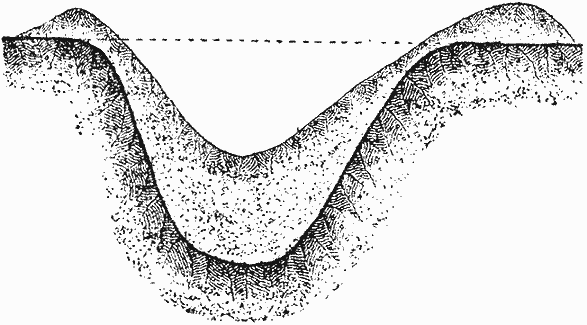

a) Leje wypróżnione (rys. 3) powoduje granat z zapalnikiem bez zwłoki pod różnemi kątami lub z zapalnikiem ze zwłoką przy kątach padania poniżej 25°.
Rys. 3.
—  14  —
TABLICA III.
kaliber działa średnica leja głębokość leja
120 mm. 2,5 m. 0,9 m.
155 mm. 3,5 m. 1,1 m.
220 mm. 4,5 m. 1,4 m.
370 mm. 6,0 m. 2,2 m.
b) teren poruszony (rys. 4) — o ile jest zapalnik ze zwłoką, lub kąt padania > 25°.
Rys. 4.
