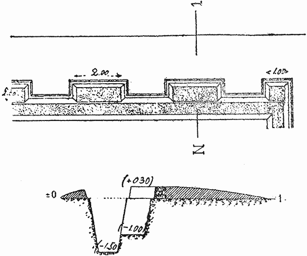

Na odcinkach szczególnie narażonych na ogień podłużny, a posiadających słabą obsadę, wykopuje się oddzielne nisze dla strzelców pojedyńczych, lub kilku, przedzielone bryłą ziemi do 2 m.
Rys. 56.
Wymiary niszy na długość uzależnia się od ilości strzelców (1 strz.— 1 m.) szerokość zaś 0,70 m. — 1 m. Nisze takie są wrażliwe na wstrząśnienia; szczególnie używa się ich przy dostosowywaniu ro­wów i nasypów do obrony (rys. 56).

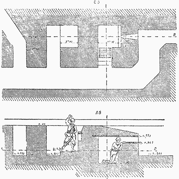

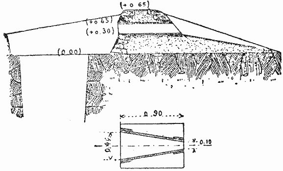

O ile jest czas i materjał, buduje się strzelnice dla poste­runków, rozmieszczając je mniej więcej 2—3 między poprzecznicami. Ma strzelnice używa się worków ziemnych lub też buduje się rury z desek. Można również używać tarcz stalowych (rys. 57, 58, 59 i 60).
Należy jednak pamiętać, że otwory strzelnic łatwo de­maskują pozycję; można się od tego zabezpieczyć, zakrywając nieczynne strzelnice.

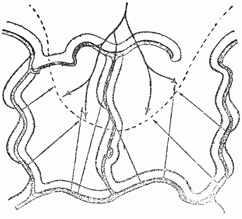

Należy mieć przedewszystkiem rów łącznikowy równoległy do pozycji i odciążający ruch w czasie boju wzdłuż rowów strze­leckich. Taki rów łącznikowy—manewrowy umieszczamy w od­ległości zmiennej, przeciętnie około 25 m. (rys. 65).
Rys. 65.
Komunikacja stanowisk bojowych z tyłem odbywa się ro­wami łącznikowemi, łączącemi główne stanowiska z posiłkami; rowów takich mamy 2—3 na kompanję i przynajmniej jeden na bataljon do głównych rezerw. Prócz tego liczne rowy łącznikowe doprowadzają do rowu manewrowego.

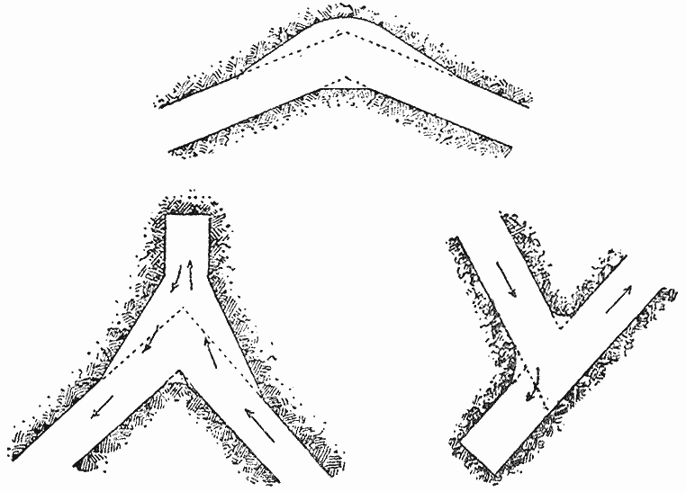

Rozróżniamy następujące narysy charakterystyczne: (rys. 66) zygzakowaty, wężykowaty, schodami.
—  41  —
Narysy te charakteryzują się długością prostych odcinków, która nie powinna w zasadzie przekraczać 15 m. Należy unikać dla oddzielnych kolan kierunków obserwacji lub ostrzału przeciwnika (rys. 67).
Miejsce na sypanie przedpiersia powinno być wybrane również celowo: gdzie rów łącznikowy biegnie równolegle do frontu, sypiemy ziemię od strony przeciwnika, gdzie zaś biegnie prosto­padle do frontu, sypiemy z obydwu stron.
Rów łącznikowy wyprowadzamy zwykle za poprzecznicą, o ile zaś dochodzi do skrzydła odcinka powinien tam tworzyć zakręt. W razie przecięcia się dwóch rowów łącznikowych nale­ży unikać ostrych kątów (rys. 68).

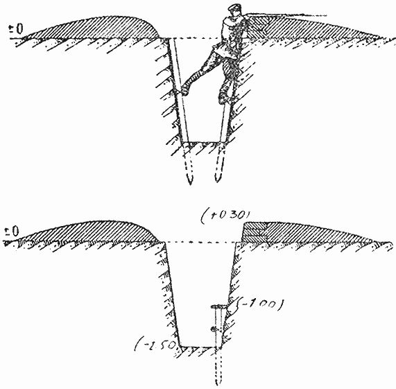

Profil rowu powinien zabezpieczyć od ognia czołowego (rys. 69). Wysokość ukrycia powinna wynosić 2 m., szerokość dna przeciętnie 0,90 m.; w rowach łącznikowych mniej ważnych może
Rys. 69.
być 0,60 m. Wysokość przedpiersia w normalnym profilu wynosi 0,30 m. głębokość rowu 1,70 m.
Jako pierwszy etap robót, będziemy rozróżniali profil niepełny, identyczny z profilem rowu strzeleckiego „stojąc" i głębokie trasowanie takie samo, jak dla rowu strzeleckiego.
Rys. 70.
O ile profil „stojąc" rowu strzeleckiego speł­nia częściowo swe zada­nie, o tyle niepełny profil rowu łącznikowego jest niedostateczny i powinien być jaknajszybciej wykończony.

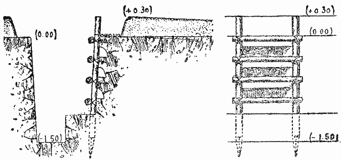

Warunki lokalne mogą zmienić ten profil, zachowując jednak wymiary zasadnicze. Uwagi odnoszące się tutaj będą analogiczne do znajdujących się przy rowach strzeleckich w gruncie mokrym, skalistym, w lesie, na zboczu od strony nieprzyjacielskiej i t. p.
(rys. 70, 71 i 72).

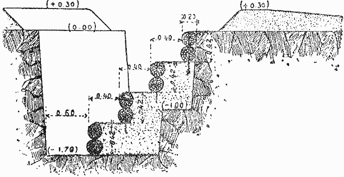

W rowach łącznikowych konieczne są wymijalnie (rys. 73), o długości do 3 m., by umożliwić minięcie się noszy.
W punktach, gdzie rów łącznikowy służy za miejsce zbiórki dla przeciwuderzenia, dajemy szerokie stopnie wypadowe (jak w rowach strzeleckich), a co jakieś 100 m. stopnie wyjściowe.
