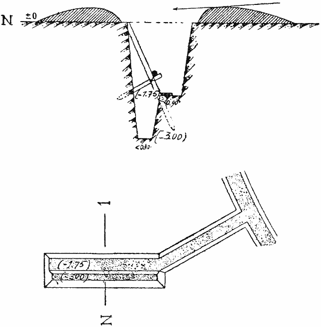

30. STANOWISKA DLA MIOTACZY BOMB.
Przestrzenie, które nie mogą być należycie bronione zapomocą ognia, czy to flankującego, czy czołowego, jak np. głębokie parowy przed frontem, poddaje się bombardowaniu z miotaczy bomb, lub zakłada się polami minowemi (fugasy).
Ze względu na bliski strzał (300 — 1000 m.) nie należy zbytnio oddalać stanowisk miotaczy bomb od pierwszej linji.
Rys. 95.
Rys. 96.
Ponieważ miotacze bomb łatwo się demaskują, należy zaw­czasu przygotować pozycję zapasową.

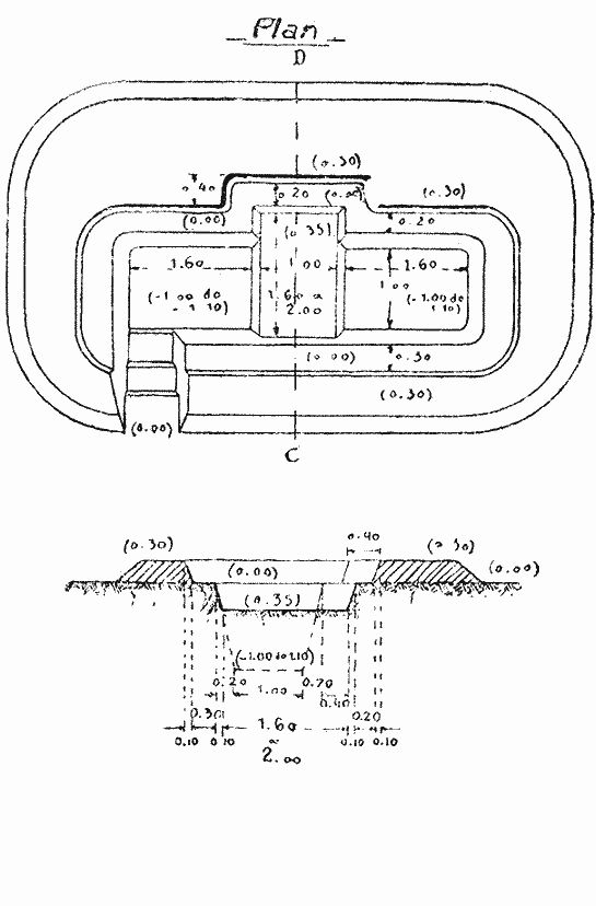

Ze względu na różnorodność kalibru nie można ustanowić regulaminowego stanowiska; poniższy rysunek wyobraża stano­wisko miotacza bomb używane w armji rosyjskiej (rys. 97).
—  58  —
Płaszczyzna ustawienia miotacza bomb powinna być nachylo­na ku przodowi o jakieś 30 cm. Przy miotaczach bomb konieczne są schrony dla obsługi, która z ukrycia powoduje wystrzał. Rów­nież i zapas pocisków powinien być zabezpieczony, gdyż miotacze bomb są bronią bardzo niedoskonałą (robią się ze starych armat i t. p.) i często dają przedwczesne wybuchy. Dla uniknięcia stra­ty bomb i przyśpieszenia celowania należy zorganizować obserwa­cję w ten sposób, by mieć stanowiska obserwacyjne z obu stron.
Rys. 97.

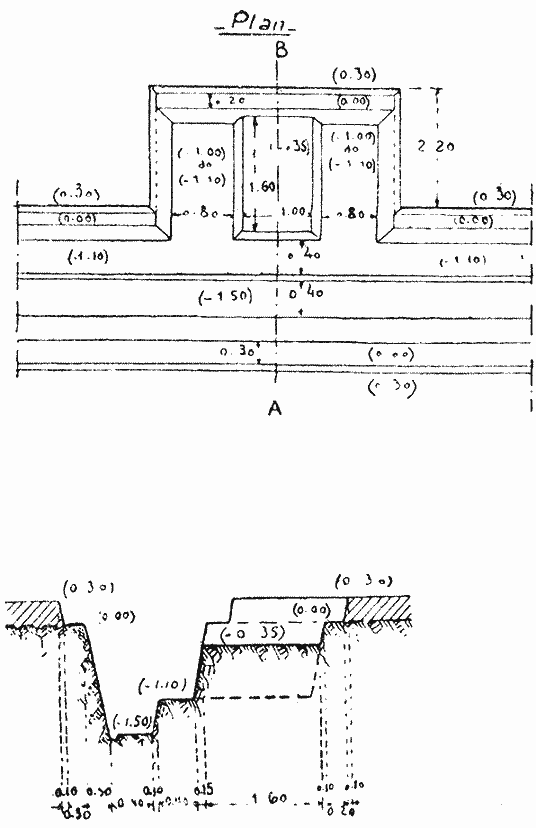

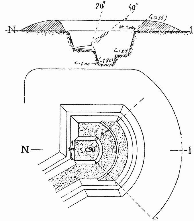

Ze względu na stromy tor pocisku, umieszcza się często miotacz bomb pod ścianą przeciwległą, żeby mieć możność strze­lania pod kątem 40° i więcej (rys. 97, 98).
Belgijskie stanowisko dla miotacza bomb jest w wykopie na­chylone pod kątem 18° ku przodowi. (rys. 90).
Wymiary platformy zmieniają się zależnie od kalibru mio­tacza bomb. Dla średniego (58 i 70 mm.) — 2,25 m. x 2,25 m. dla ciężkiego (90 mm.) — 3 m. x 3 m.; zagłębienie ku przodowi: dla średniego 0,75m. dla ciężkiego 1,05 m.

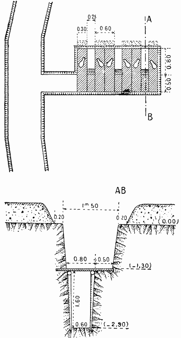

33. USTĘPY.
Zależnie od rozmieszczenia oddziałów na pozycji należy wy­budować ustępy, w ilości do 2 na pluton. O ile czas pozwala buduje się ustępy zakryte, chroniące od odłamków i niepogody. Ustępy odchodzą od rowów łącznikowych i nie powinny być da­lej niż 50 m. od skrajnych obsługiwanych odcinków. Służba zdro­wia powinna pamiętać o stałem dezynfekowaniu dołów, które w razie przepełnienia należy zasypać zupełnie.
Poniższe rysunki podają wzory ustępów (rys. 100 i 101).

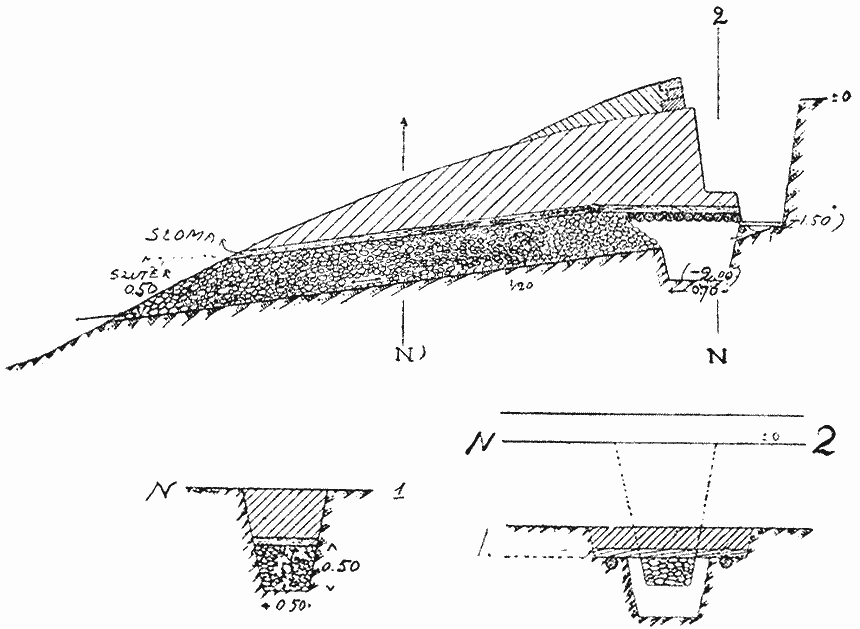

34. ODWADNIANIE.
Jako naczelną zasadę robót fortyfikacyjnych należy posta­wić zasadę, że odwadnianie nie powinno być nigdy zaniedbane.
Przy opracowaniu systemu odwadniania należy zbadać prze­puszczalność gruntu, oraz brać pod uwagę spadek terenu. O ile zagraża zalanie wodą, spływającą z wyższych części terenu (grunt nieprzepuszczalny lub spadek stromy) wówczas budujemy rowki odpływowe, które wszelką wodę, spływającą z wyższych części terenu zbierają, skierowują na krańce od środka i odprowa­dzają nazewnątrz. W ten sposób rowom zagraża jedynie woda, pochodząca z powierzchni rowów i pasa między rowkiem odpły­wowym, a rowem (rys. 102).
Wodę z rowów skierowujemy zapomocą rowka wykopanego pod ścianą przeciwległą rowu lub pośrodku dna (rys. 103) (wówczas na dnie rowu leżą ściółki) w najniższe miejsca rowów

i stamtąd kierujemy ją do studni. O ile rowy są na stoku zwró­conym ku nieprzyjacielowi, wyprowadza się wodę w stronę nie­przyjaciela (rys. 104) zapomocą drenów.
Rys. 103.
W rowach strzeleckich i w kanale doprowadzającym do studni (wyprowadza go się zwykle za poprzecznicą) powinien być spadek 0,01 — 0,05.
Rys. 104.
—  64  —
Dren, odprowadzający wodę za rów jest sporządzony z faszyny lub grubego żwiru i powinien być poprzedzony studzienką, w któ­rej zatrzymują się części stałe. Studnie można urządzać z ko­szów (rys. 105).
Rys. 105.
Roboty odwadniające powinny być projektowane zanim nastąpi udo­skonalenie rowu strzeleckiego, t. j. wykopanie do profilu normalnego, i wykonane jednocześnie z ostatecznem wykończeniem rowów.
