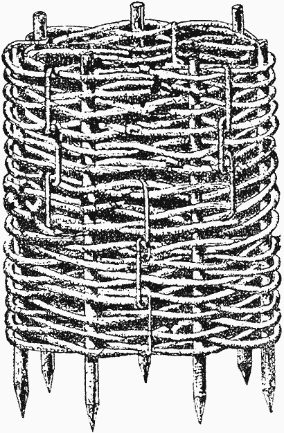

3) Kosze szańcowe są to cylindry bez dna utworzone przez oplecenie witkami 7 kołków, długości 1 m., rozmieszczo­nych na okręgu o średnicy 0,60 m. Kosze zaplata się do wyso­kości 0,80 m. Jeden kosz waży 18—22 kg.
Kosze napełnia się ziemią i układając, nachyla się ukośnie.
Dla plecenia koszy szańcowych wyznacza się partje po 2-ch ludzi, zaopatrzonych w nóż do faszyny, młotek drewniany, sznurek długości 0.25 m. (promień kosza), obcęgi i nożyce do cięcia drutu.
Na początku roboty zakreśla się na ziemi koło o promieniu 0,25 m. i wbija się na obwodzie jego w równych odległościach 7 kołków. Każdy z robotników bierze duże witki, zakłada je grub-szemi końcami do wewnątrz za kołek i oplata w ten sposób, by dwie sąsiednie witki wzajemnie obejmowały każdy kołek, przy­czem między kołkami przeplata się jedną witkę dokoła drugiej.
Wszelkie wystające na zewnątrz końce należy obciąć, wy­stające na wewnątrz można zostawić. O ile witka się kończy, okręca się jej cienki koniec dokoła grubszego nowej witki. Dwóch ludzi może wypleść 1 kosz w przeciągu 45 min. (rys. 106 i 107).

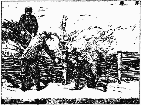

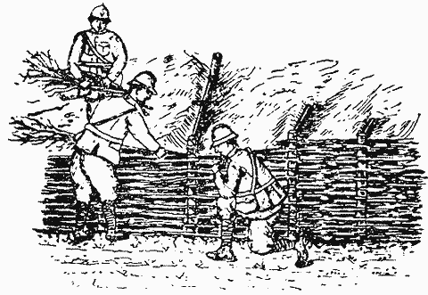

Do odziewania p1eciakiem zabija się kołki długości 1,80 m. średnicy 8 cm. w grubszym końcu, w odległości 0,35 m. jeden od drugiego; zaplata się chróstem uprzednio moczonym w ciągu kilku godzin, o ile nie jest on dość giętki. Końce zasadza się w ten sposób by nie wystawały, następnie kotwuje się każdy kołek, wykopując rowek dla drutu i zabijając ukośnie krótki ko-
—  66  —
łek służący jako kotew, w gruncie bezwzględnie rodzimym na odle­głości 1,50 m. od pleciaku. Drut powinien być naprężony, co dokonywuje się za pomocą kołka skręcającego.
Do odziania ściany wy­sokości 1,40 m. długości 20 m. trzeba 2 m.3 chróstu, 125 m. b. żerdzi i około 50 m. drutu gładkiego. (rys 109).

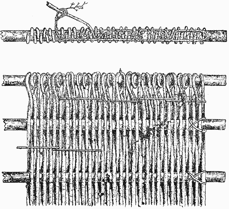

5) Płoty są to 2 m. odcinki pleciaku wagi 15 - 20 kg.; przygotowane zawczasu przynosi się na miejsce (2 ludzi niesie 1 odcinek). Kotwowanie odbywa się jak powyżej. (rys. 110, 111). Do zakładania płotów wyznacza się partję z 2 ludzi zaopatrzonych w 1 nóż do faszyny oraz 1 młotek drewniany. Materjał potrzebny na jeden odcinek: 6 kołków, 8 krę-paków, wiązka chróstu. Czas potrzebny na wykonanie: 1 go­dzina. Naprzód zabija się kołki w równej linji co 35 cm. na głębokość 15 cm. Plecenie dokonywa się podobnie jak przy koszach szańcowych. Pozostające końce witek obcina się, zostawiając 5 — 6 z każdej strony, które okręca się dokoła kołków, jak i przy koszach; w przerwach między kołkami używa się wici lub drutów dla wzmocnienia i przymocowania witek do kołków.

6) Najprostszem i zarazem najtrwalszem będzie odziewanie poprostu gałęziami. Nie są one przeplecione dokoła kołków, jak w pleciaku, lecz całkowicie znajdują się za kołkami, które je przyciskają do ścian. Zależnie od spoistości gruntu zasadza się gałęzie gęściej lub rzadziej, (rys. 112).

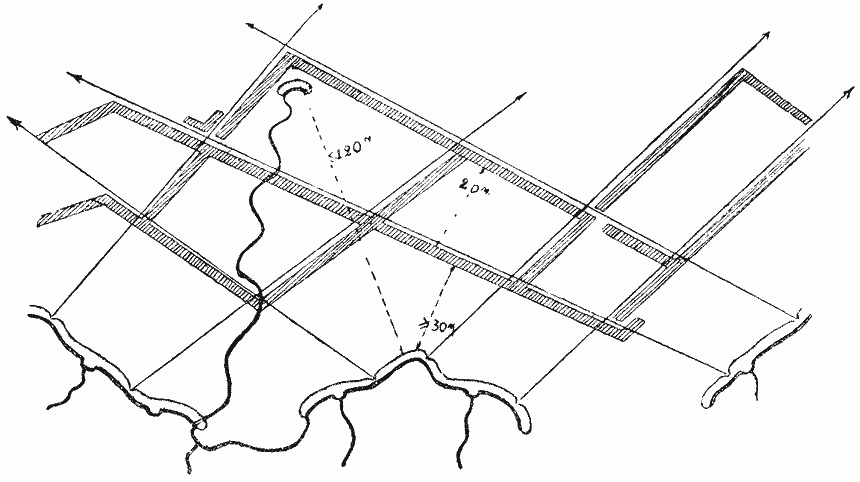

Zamiast przeszkód wąskich a gęstych, lepiej jest stosować kilka pasów rzadkich przeszkód. Powinno się zakładać 2 do 3 pa­sów o szerokości 6—10 m., odległych od siebie o 10 m. O ile warunki nie pozwalają na tak szerokie rozrzucenie przeszkód, ograniczamy się wówczas do jednego pasa szerokości 15—20 m. Ze względu na nadzwyczaj wysoką cenę materjału, dążyć będziemy do minimum, t. j. do 2-ch pasów 6 m. szerokości.
—  71  —
Na froncie zachodnim był stosowany dla przeszkód narys o zębach piły (rys. 117) i sinusoidalny (linja Hindenburga).
Ich zaleta: wymagają znacznie większej ilości pocisków arty­lerji dla zniszczenia; ich wada — utrudnione flankowanie.

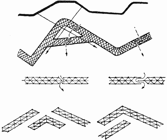

Każdy z pasów powinien być oddzielnie flankowany i wówczas nie są one wzajemnie równoległe. W braku kierunków flanko­wania prowadzi się je równolegle (rys. 118).
