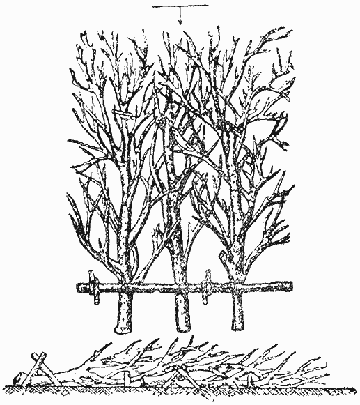

grubszych od 15 — 20 cm. i nie dłuższych niż 5 do 6 m. Za­sieki takie winny być silnie umocowane w gruncie za pomocą palików i drutu. Są one prócz tego obficie wzmocnione dru­tem kolczastym.
Dla ukrycia zasiek przenośnych należy wprzód przygotować wgłębienie o trójkątnym przekroju i ukryć zasieki za małym przed-
Rys. 121.
stokiem od nieprzyjaciela. Odległość transportu dla większych drzew wynosi 400 m. o ile się rozporządza końmi (należy mieć łańcuchy, w razie ich braku — mocne sznury) i 100 m- przy transporcie za pomocą ludzi.
Na 10 m.2 trzeba 6 drzew 6 metrowych, 20 kołków i pewną ilość drutu kolczastego.
Rys. 122.
Rys. 123.
10 żołnierzy z 1 podoficerem w ciągu godziny zabudują 100 m.2 zasiek, mając do dyspozycji 4 noże do faszyn, 2 dob­nie, 2 pary obcęgów, 2 pary nożyc (rys. 123).

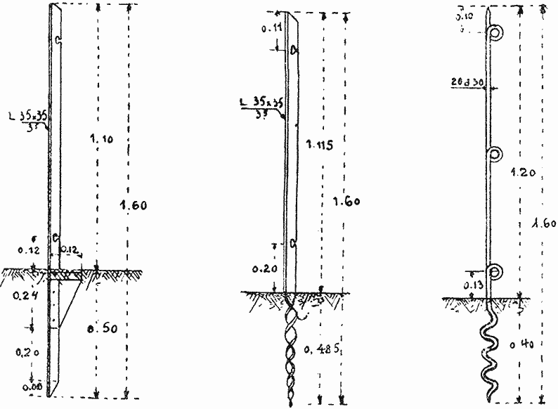

Duże zastosowanie znalazły paliki żelazne z prętów okrągłych ze świdrem na końcu, lub z kątowników wciskanych nogą (te ostatnie znacznie gorsze) (rys. 127).
Paliki żelazne dają się nadzwyczaj cicho wkręcać w ziemię; żołnierze wprawni potrafią zakładać przy ich pomocy sieć na od­ległości 100 m. od nieprzyjaciela.

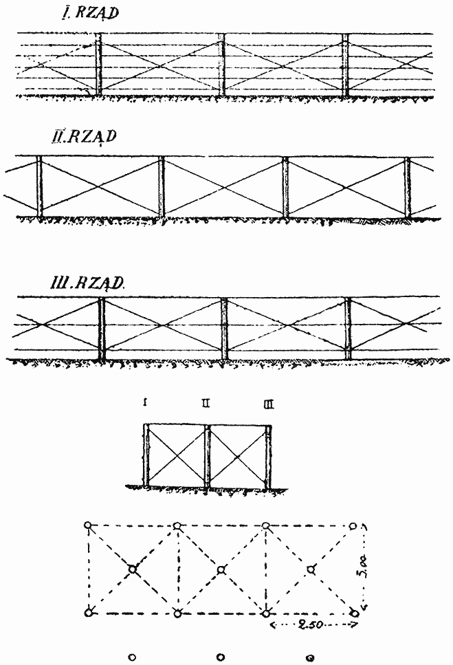

Do naszych warunków możnaby w zupełności zastosować system francuski; ze względu jednak na mniejszą zwykle szerokość przeszkody (do 6 m.) należałoby wzmocnić pierwszy rząd jeszcze jednym drutem poziomym na wysokości 30 cm.
W otrzymanej wówczas sieci złożonej ze ścian prostych i ła­manych, element pierwszej ściany prostej daje rys. 128, element pozostałych ścian prostych, oraz łamanych podaje rys. 126.

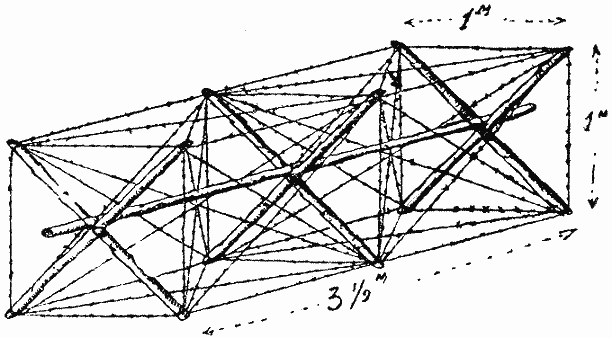

Zasadą przeszkód składanych jest to, że całe odcinki, formy cylindrów, czy pryzm przewozi się złożone sposobem harmonijki lub zwinięte. Na miejscu wystarczy taki złożony pakunek przesz­kód rozwinąć i odpowiednio umocować w terenie. W ten spo­sób zyskuje się nadzwyczajną szybkość w zakładaniu, oraz sam proces zakładania może się odbywać w pobliżu nieprzyjaciela
