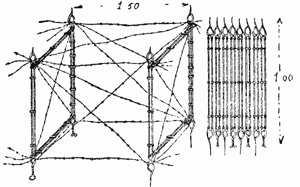

sieć typu Bruna (rys. 138)
sieć typu Feldta (rys. 139)
sieć niemiecka (rys. 140)

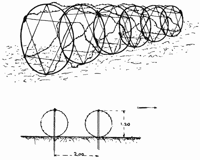

sieć typu obozu w Melette (rys. 141)

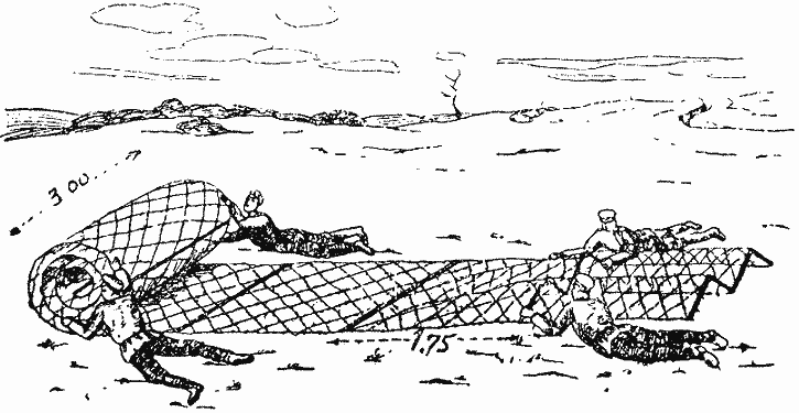

Na kole o średnicy 1.20 m. wbija się 9 kołków, wysokości 1.50 m., 3 robotników okręca dokoła ten cylinder drutem w ten
Rys. 141.
sposób, że pierwsze 2 koła okręca drutem gładkim, 30 następ­nych kolczastym i 2 ostatnie znowu gładkim. W ten sposób przy rozciąganiu chwyta się za gładkie koń­ce. Kręgi sąsiednie łączy się między sobą drutem. W ten sposób otrzymany rulon wa­ży 16 kg. (108 m. drutu), i da się rozciągnąć do 20 — 25 m. długości, o średnicy 0.80 m. Na równym terenie rulon niesie 1 człowiek, na nierównym — dwóch.
Rys. 142.
Do zakładania używa się partji z 7 żołn. z 1 podoficerem: 2 żołnierzy rozciąga rulon do 30 m., poczem puszcza go w ten sposób, by rulon skurczył się do żądanych 20 m., 2 żołnierzy pomaga go

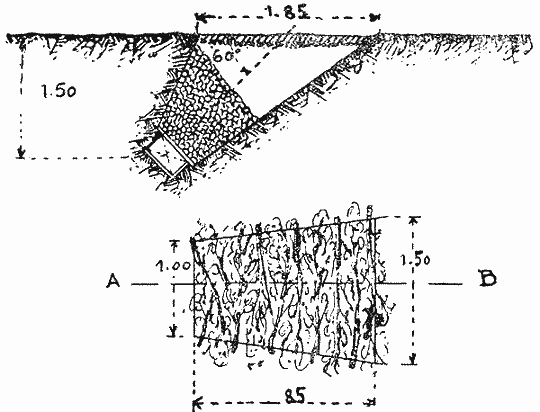

42. FUGASY.
Fugasów używa się zasadniczo dla obrony nieostrzelanych przestrzeni, na drogach spodziewanego szturmu i jako uzupełnie­nie innych przeszkód. Są to ładunki zawarte w szczelnych skrzyn­kach, zapalane automatycznie — na żądanie mechanicznie, lub elektrycznie. Działają przeważnie na stan moralny wojska, choć mogą mieć i działanie mechaniczne, dzięki kamieniom, wyrzuca­nym siłą wybuchu. Najdzielniejsze wojska nie ostoją się w prze­świadczeniu, że znajdują się na terenie podminowanym. Wobec

Zapalenie na żądanie dokonywa się przeważnie za pomo­cą elektryczności. Wymaga ono specjalnych posterunków i dla pewności kilku obwodów elektrycznych, które należy często spraw-
—  89  —
dzać. O ile zapala się mechanicznie, wówczas od każdego fugasu wychodzą na powierzchnię ziemi haczyki, które łączy się na­stępnie w ostatniej chwili wspól­nym sznurem.
Najwłaściwsze jest zapala­nie automatyczne, przedstawia­jące jednak poważne niebezpie­czeństwo dla wojsk własnych. Zapalenie mechaniczne można uzyskać np., drogą następującą:
1) Zgniecenie rurki szkla­nej, zawierającej kwas siarcza­ny i zapalenie dzięki reakcji che­micznej (mało używane).
2) Deska podparta po­środku wyciąga zapalnik tar­ciowy.
3) Deseczka, w razie nastąpienia na nią, rozgniata kapsel rtęci piorunującej.
Zapalenie elektryczne uzyskuje się przez zamknięcie me­chaniczne prądu. Rys. 143 i 144 tytułem przykładu podają plan i prze­krój zwykłego fugasu.

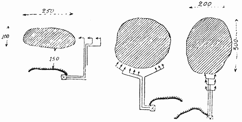

Rys. 145 daje przykład taktycznego użycia fugasów dla ostrzelania martwych pól.

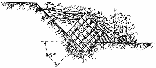

Rys. 146 i 147 podają t. zw. „Landtorpedo" austryjackie.

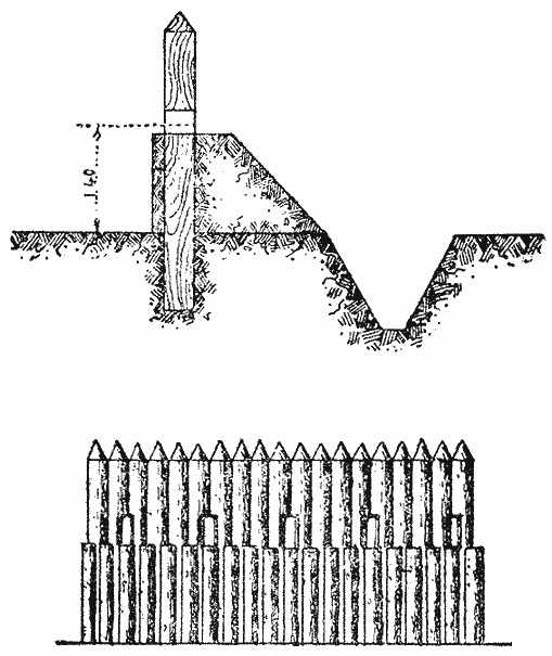

Są to rzędy kołów wysokości 2,50 — 3 m. zaostrzone na długości 20 — 30 cm., średnicy około 20 cm. zabijane z przer­wami 10 cm.
Używa się ich przy obronie wsi i miasteczek, lub też dla uzupełnienia fosy.
Dla założenia ich, wykopuje się rów głębokości 0,80 m. — 1 m., co 4 — 5 m. zabija się koły kierunkowe, łączy się sznu­rem, dla utrzymania równania umieszcza się w przerwach inne koły. Dla związania wszystkich kołów w jedną całość przybija się je do jednej belki poprzecznej na 1/3 wysokości od góry lub lepiej w ziemi. Partja z 3-ch ludzi, mając materjał pod ręką, za­kłada w 8 godz. 12 metrów.
—  90  —
Polanka.
Jest to ściana z wbitych w ziemię, zaostrzonych u góry ko-łów (wymiary, jak przy palisadach), zaopatrzona w strzelnice i fo­sę; ziemia z fosy zabezpiecza strzelców, stojących za palanką od kul karabinowych (rys. 148)..

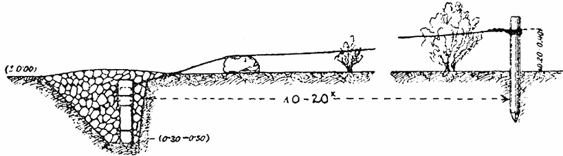

W czasie wojny były używane sidła t. j pętle z drutu ukryte w trawie (rys. 150), lub bardzo niska sieć drutu kolczastego rów­nież ukryta w trawie t. zw. potykacz.
