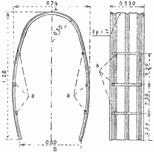

2) zakładając pod przedpiersiem owalne człony blachy falistej (rys. 152),

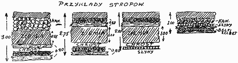

48. STROPY SCHRONÓW DREWNIANYCH.
Strop schronu przedstawia pewne kombinacje warstw, z któ­rych każda ma określone zadanie.
Będzie więc chodziło przedewszystkiem o zamaskowanie i pewne osłabienie lotu pocisku, następnie spowodowanie przed­wczesnej detonacji (licząc na zapalniki z opóźnieniem), przeciw­stawiając twardą masę; następnie na osłabienie, względnie rozło­żenie na dużą powierzchnię ciśnienia, wywołanego eksplozją i osta­tecznie — zabezpieczenie schronu przed tern osłabionem ciśnie­niem. Poniższe rysunki dają kilka rozwiązań tych zadań zależnie od grubości stropu, co znów stoi w związku z poziomem wody zaskórnej (rys. 156).
Rys. 154.
Rys. 155.

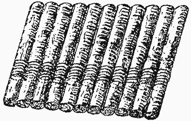

Warstwy, osłabiające lot pocisku i ciśnienie gazów, będą naj­częściej z ziemi: pierwsza najwyżej 15 — 20 cm. (żeby ziemia nie mogła odegrać roli przybitki), druga 70 cm.; warstwa deto­nująca bywa z kamieni (na cementowej zaprawie), z szyn, z belek żelbetonowych, z płyt żelbetonowych, z worków z cementem za­lanych wodą, w ostateczności z krąglaków sprzężonych w jedną całość drutem (rys. 155); warstwa detonująca powinna być zu­pełnie niezależna od właściwego schronu.
Ostatnią warstwę daje się z krąglaków, opierających się na ziemi rodzimej, nie na warstwach poprzednich. Krąglaki bierze się wymiarów 25 — 30 cm.; należy je powiązać drutem.

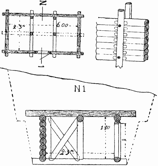

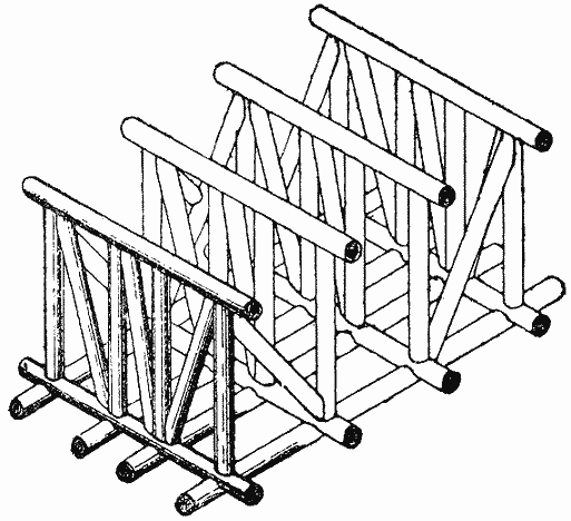

Schrony drewniane bywają budowane na „jarzmach" lub „wieńcówką". Drugi sposób jest solidniejszy, wymaga jednak więcej materjału i dużej ilości wykwalifikowanych cieśli (rys. 157) (należy w rys. podkreślić wadę w konstrukcji: krąglaki stropu powinny się opierać na ziemi rodzimej).
Schrony „wieńcówką" miały szczególne zastosowanie, o ile chodziło o schrony na powierzchni, np. blokhauzy. Były one wówczas robione podwójną wieńcówką. Przestrzeń między ścia­nami 0,70 m. — 2 m. zasypywano ziemią lub gruzem (rys. 158) (ta sama uwaga, co przy rys. 157).
Dla wzmocnienia konstrukcji ściany „ wieńcówek" uszty­wnia się specjalnemi „ściskaczami", w „wieńcówce" zaś podwój­nej łączy się ściany poprzecznemi belkami co 1,50 m.
Przy obliczaniu czasu na wykonanie należy przyjąć, że 10 cieśli przygotuje materjał dla schronu „wieńcówką pojedyńczą" wymiarów 10 m. x 3 m. w ciągu ośmiu dni, doliczając czas na zmontowanie i zasypanie ziemią, otrzymamy 12 — 14 dni. W schronach na jarzmach daje się oszalowanie z desek lub dylin (8 cm.), założonych za słupce jarzm (ziemia przyciska deski do słupców).
Rozpiętość belek pułapu nie powinna w schronach drewnia­nych być większą niż 1,50 m.; w schronach na jarzmach słupy nie powinny być oddalone w jarzmie więcej niż na 1 m.
Ze względu na ewentualne ciśnienie, spowodowane wybu­chem, z boków schronu należy dawać jarzmom zastrzały przeciw-

działające naporowi ścian. W krąglakach pierwszej warstwy stro­pu należy robić zaciosy nad kapturami, w żadnym razie zaś nie osłabiać zaciosami kapturów, oraz wzmacniać całą konstrukcję klamrami.
Progi są zagłębione w ziemi i oddają ostateczne ciśnienie na grunt. (rys. 159.)
Na jarzma i na „wieńcówkę" idą krąglaki o średnicy około 25 cm. nie odarte z kory dla zmniejszenia roboty oraz zwiększe­nia odporności ich na wilgoć.

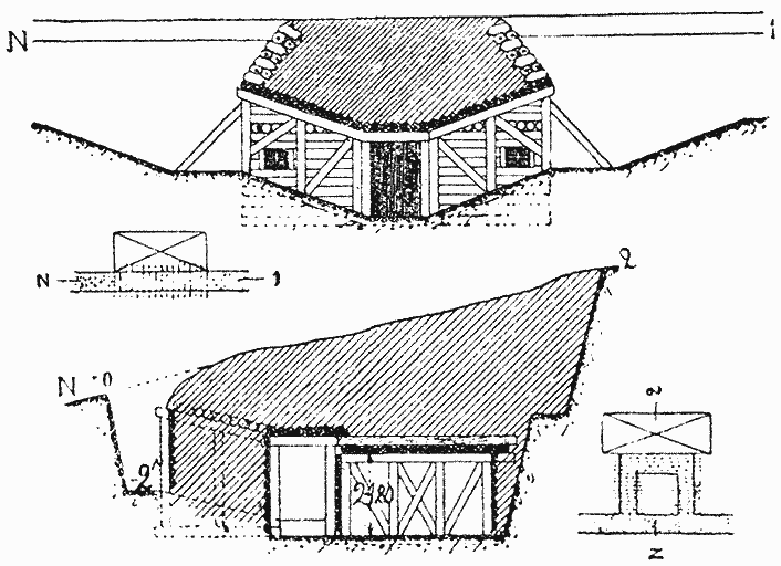

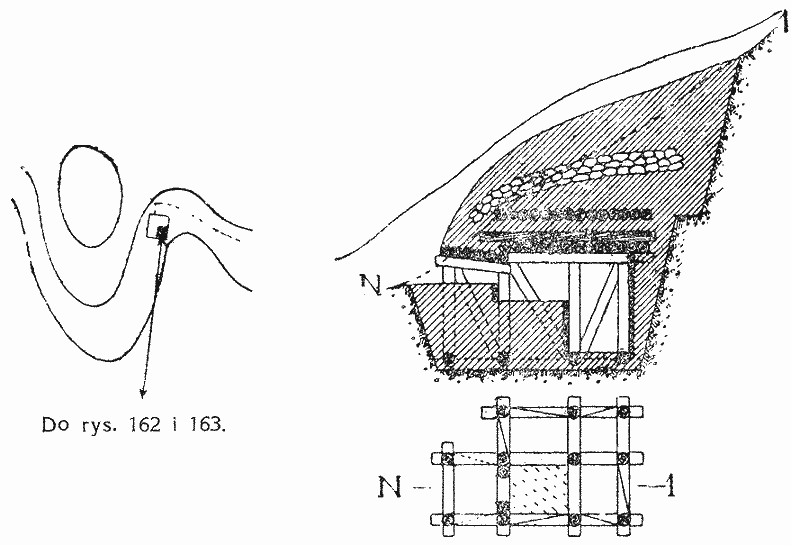

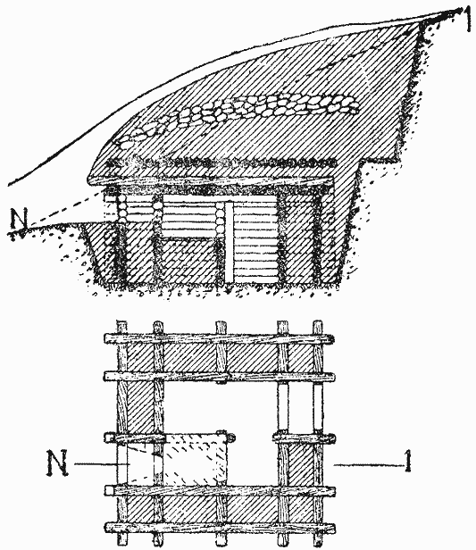

Rys. 160—163 dają typy schronów na jarzmach i „wień­cówką".

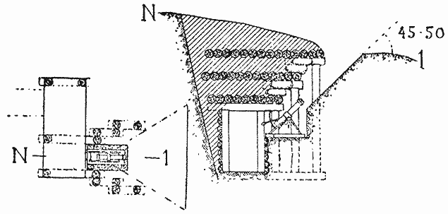

Rys. 162 i 163 dają typy schronów wykopowych o przezna­czeniu bojowem (stanowiska dla k. m. i miotacza bomb).

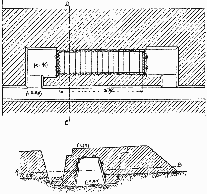

Jako przykład schronów z materjałów skombinowanych, moż­na podać schrony z blachy falistej, która odgrywa rolę ruszto­wania. Rys. 164 i 165 dają pojęcie o członach blachy i jej za­stosowaniu.

Rys. 160.
Rys. 161.

Rys. 162.
Rys. 163.
