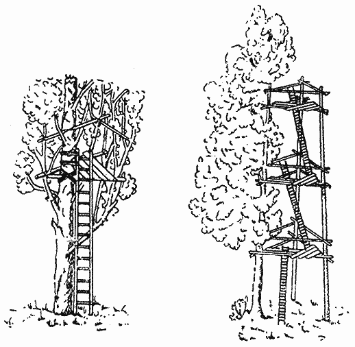

Taktycznie — wykorzystując umiejętnie wysokie drzewa, ko­miny, wieże, budując wreszcie zamaskowane pilony obserwacyjne; technicznie — dając obserwatorowi bezpieczne wytrzymałe ukrycie.

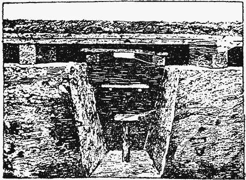

Rys. 193.
Rys. 193 daje przykłady pilonów obserwacyjnych.

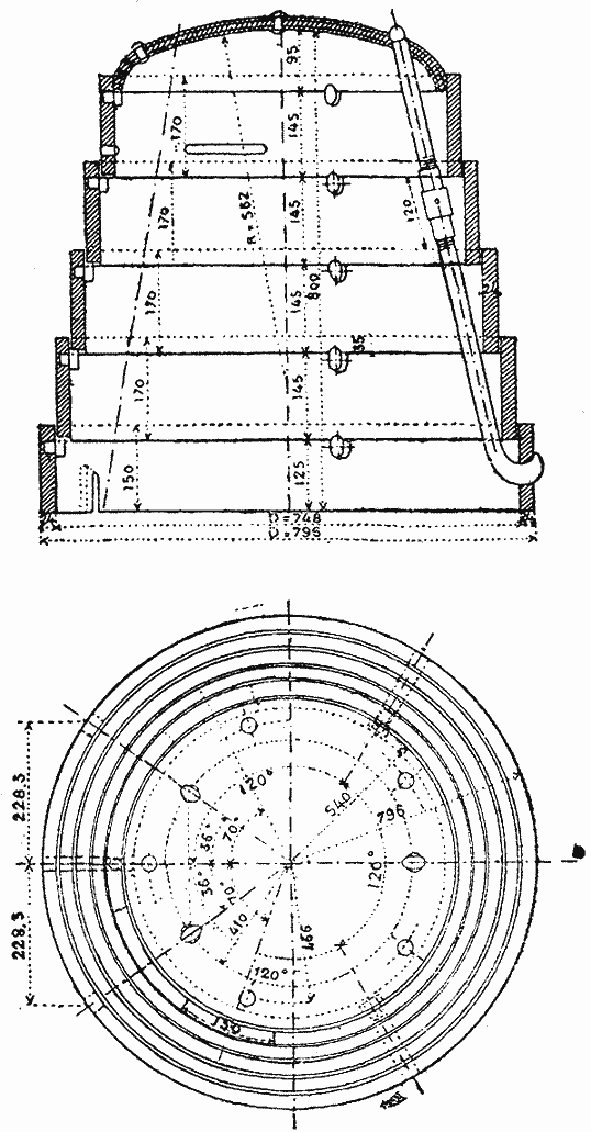

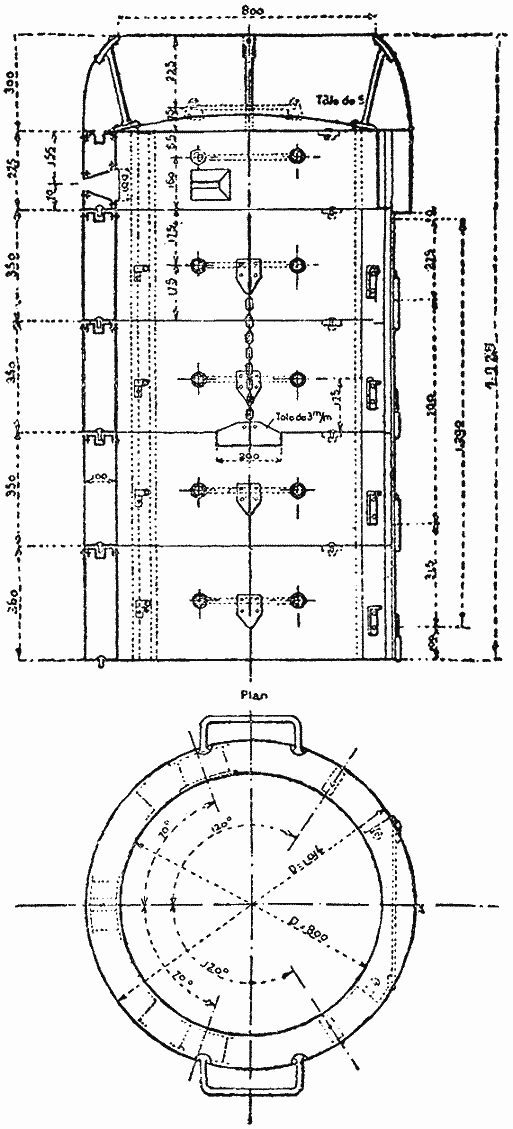

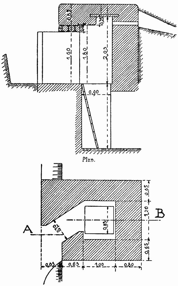

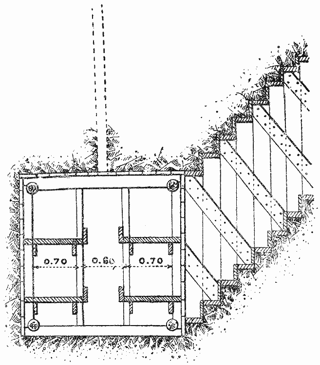

Najprostsze zabezpieczenie dają strażnice; będą to albo skła­dane kopuły pancerne; (rys. 194 daje typ pancerza z blachy z pia­skiem, każdy pierścień waży około 70 kg., rys. 195, daje pancerz z blachy stalowej 0,025 m., typu St. Jacques, całość waży 380 kg.), albo też specjalne urządzenia w rowach strzeleckich (rys. 196, 197 i 198).

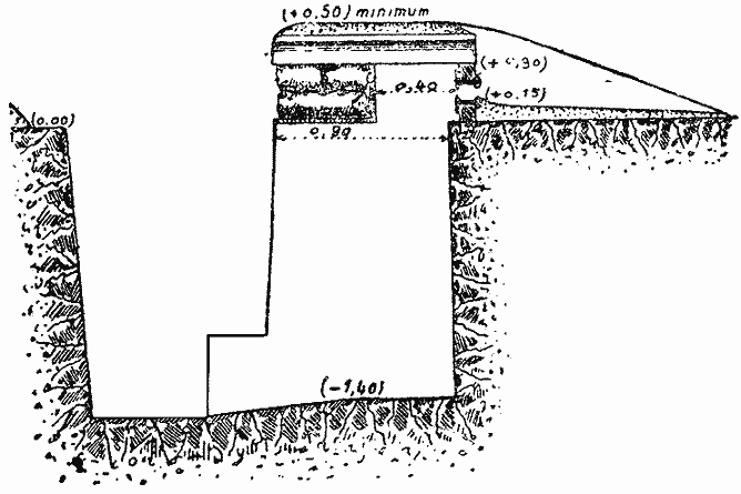

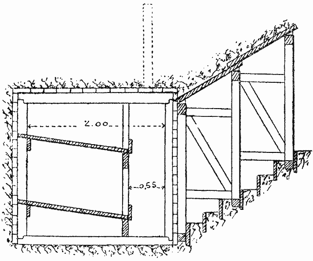

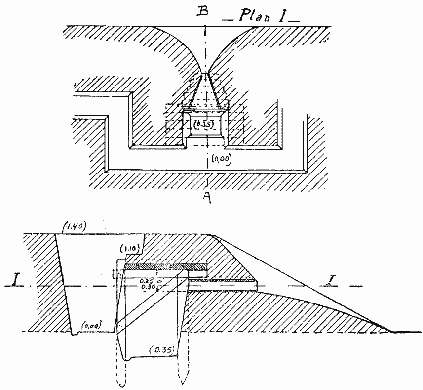

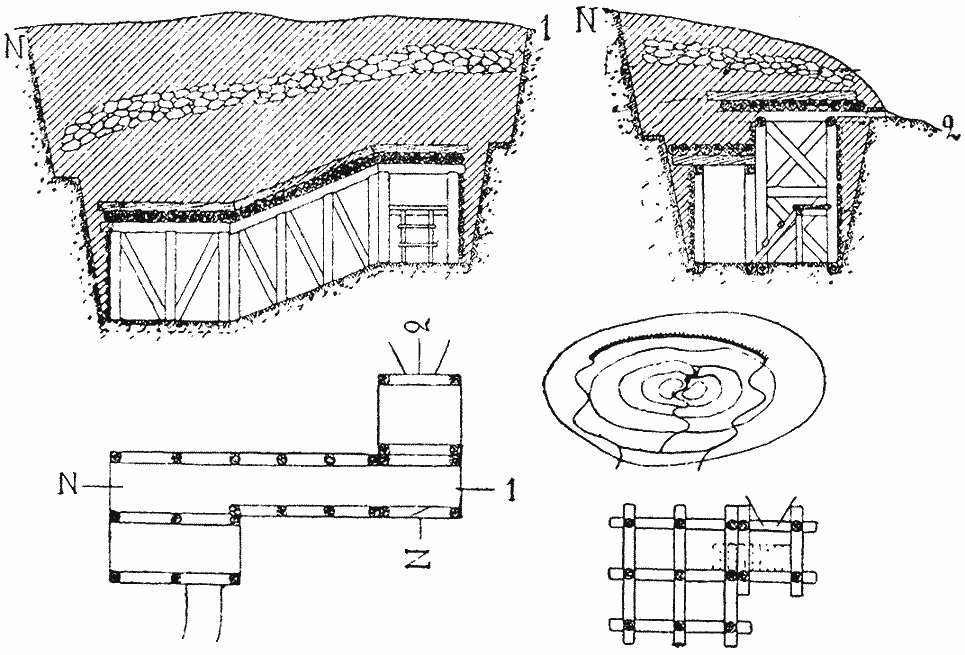

Rys. 199 i 200 dają typy stanowisk obserwacyjnych zbudowa­nych, jako schrony.
