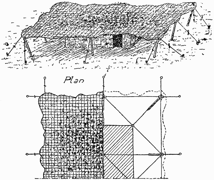

Siatki poziome. Nad stanowiskami dla k. m. czy też schronami, można rozpostrzeć poziomo siatkę z wyobrażonym na niej, np. fałszywym lejem (wplatając w siatkę sznurkową szereg kół współśrodkowych o prom. 0,50 — 5 m. z wstęg rafji, szerok. 7 —8 cm. o tle stopniowo ciemniejszem ku środkowi rys. 201).
Siatka taka utrzymuje się na rusztowaniu złożonem z 4 tyk, połączonych deskami (które formują prostokąt) i drutami (2 —3 mm.).
—  137  —
po przekątnych. Używać należy drutu galwanizowanego, gdyż inny przejada się kwasami farb siatki. Siatkę przymocowuje się klam­rami do tyk, te zaś winny posiadać odciągi.

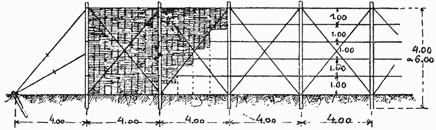

Zasłona z mat rózgowych. (rys. 202). Między słup­kami rusztowania przeprowadza się druty poziome w liczbie naj­mniej 4 na metr, w tem 1 kolczasty. Druty te podtrzymują maty.
Rys. 202.
Matę sporządza się w sposób następujący: zabija się w zie­mię 8 palików (z odciągami) po 4 na mniejszych bokach prosto­kąta 1 m. x 6 m.; między palikami przeciąga się 4 druty kolczaste. Prócz tego do każdego palika przywiązuje się drut gładki (2 m m.) długości 11 m., dla przywiązywania pęków rózeg do drutów kolcza­stych. W ten sposób otrzymujemy maty 1x6 m.2, zwijane w rulony o średnicy 0,80 m., nośne przez 1 człowieka. Rózgi w zasłonie leżą poziomo, żeby się nie wysuwały własnym ciężarem.
Partja do przyrządzenia maty składa się z 4 ludzi:
jeden zbiera rózgi w pęki,
drugi kładzie te pęki na druty,
trzeci i czwarty przy pomocy 4 wolnych drutów przymoco­wują pęki rózeg do drutów.
Można przyjąć, że 1 człowiek w 6 godz. zaplata 15 m.2 mat.
Przy zakładaniu na rusztowanie, maty zachodzą 10 cm. jedna na drugą i łączą się między sobą na wysokości drutów ruszto­wania.
