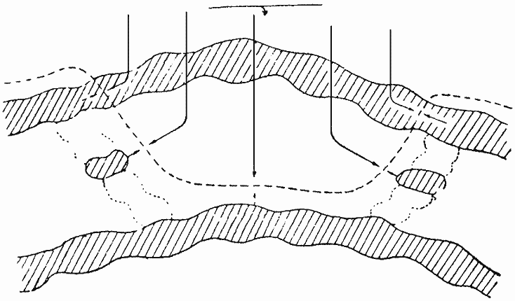

Rys. 205.
Rys. 206.

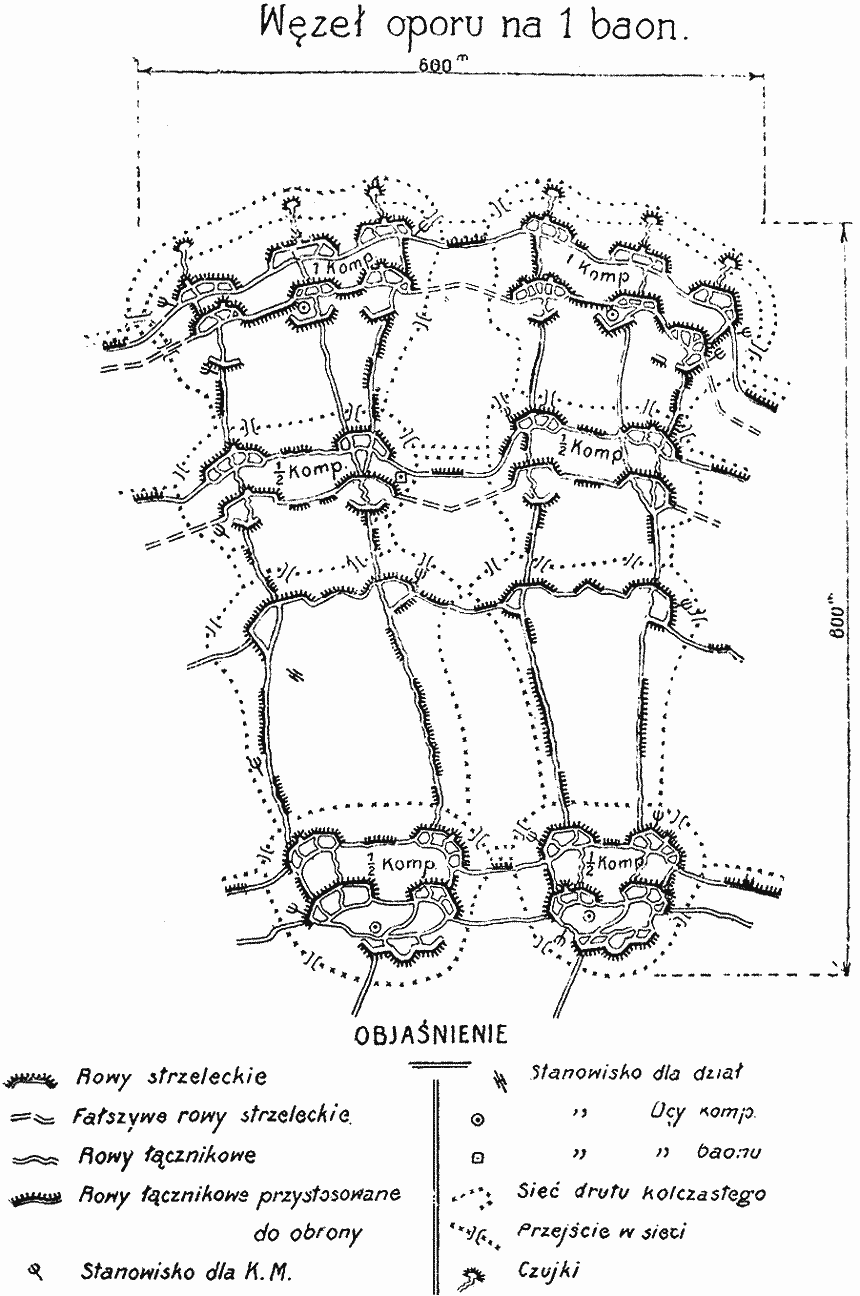

W węźle oporu (rys. 207 i 208) będziemy rozróżniać równo­ległą głównego oporu, która ma za zadanie stawić główny opór. Będą ją tworzyły stanowiska karabinów maszynowych i stano­wiska strzeleckie, flankujące ciągłą linję przeszkód. Równoległa ta będzie najczęściej poprzedzona równoległą ubezpieczeń, składa­jącą się z oddzielnych stanowisk, wysuniętych na jakieś 150—200 m. przed równoległą główną.
Za równoległą głównego oporu w odległości rozsiewu arty­leryjskiego (od 150 do 500 m.) będzie się znajdowała równoległa posiłków (rezerwy kompanijne); dalej jeszcze wgłąb na takiej od­ległości, by artylerja nie mogła jednym i tym samym celowni­kiem ostrzeliwać jej jednocześnie z równoległą główną, znajdo­wać się będzie na minimum 800 m. w tyle równoległa śródszańców (odwodów bataljonowych), stanowiąca zwykle osłonę stanowisk artylerji.

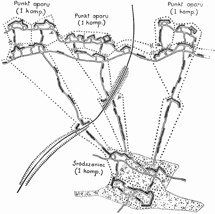

Każdy punkt oporu i śródszaniec, tworzący sam przez się pewien jakgdyby odrębny punkt oporu, powinny być przygotowane do samodzielnej obrony, posiadać swe własne przeszkody i sta­nowiska ryglowe (przystosowane do obrony). Równoległa śród­szańców jest ostateczną twierdzą garnizonu pierwszej linji. Od­ległość minimum 800 m. pozwala również na należyte wykorzy­stanie odwodów na zagrożonym odcinku.
Zasadniczemi strefami pozycji są więc: równoległa głównego oporu, równoległa posiłków i równoległa śródszańców.
Rozpatrzmy zadania każdej poszczególnie:
Równoległa głównego oporu jest strefą głównej obrony na po­zycji i miejsce dla niej powinno być troskliwie wybrane, nie mo­że być przeto dziełem przypadku. Przedewszystkiem musi czynić ona zadość warunkom taktyczno-fortyfikacyjnym. Winna być ona na takiej odległości od przeciwnika, by nasza artylerja mogła

Rys. 207.

Rys. 208.
(patrz objaśnienie do rys. 207).
