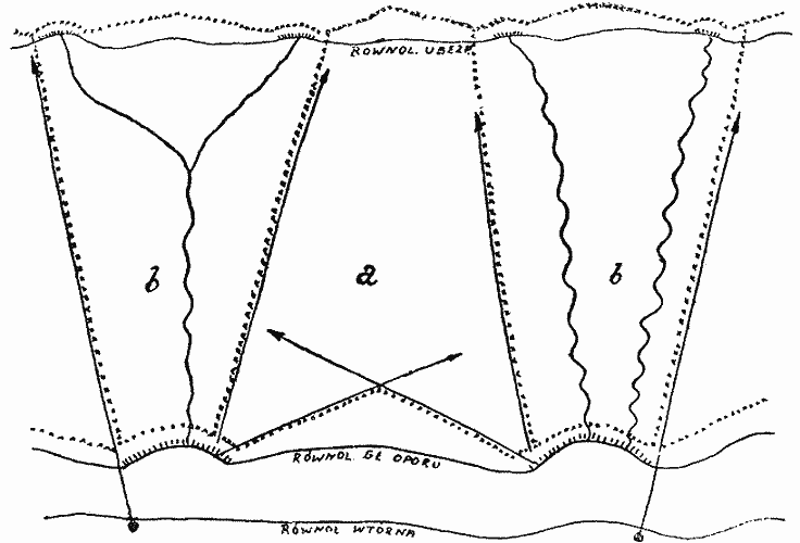

Określiwszy zasadnicze kierunki flankowania przystąpimy do projektowania przeszkód.
Przeszkody w przerwach będą bronione zapomocą ognia flan­kowego drużyn bojowych, przeszkody przed tą ostatnią—ogniem czołowym, lub może nawet flankowym żołnierzy przeznaczonych do bezpośredniej obrony organu flankującego, rzadziej ogniem flankowym sąsiedniej drużyny (rys. 214).
Należy dążyć do kilku pasów przeszkód, z których każdy bę­dzie posiadał własną obronę flankową, przytem odległość flankowa­nia nie może przewyższać 500—600 m.; musi się ono odbywać wzdłuż pasa o jednostajnym spadku, w czem doskonale można się orjentować według warstwie; należy wreszcie zabezpieczyć dokład­ną obserwację sieci (rys. 215).
Rys. 216 daje pojęcie o wzajemnem ugrupowaniu równoległej głównego oporu, równoległej ubezpieczeń i dalszych równoległych, opartem na powyższych zasadach. Stanowiska ryglowe dzielą całe przedpole równoległej głównego oporu na sektory dwóch rodzajów: ostrzeliwane zapomocą ognia czołowego (b) i flankowego (a).

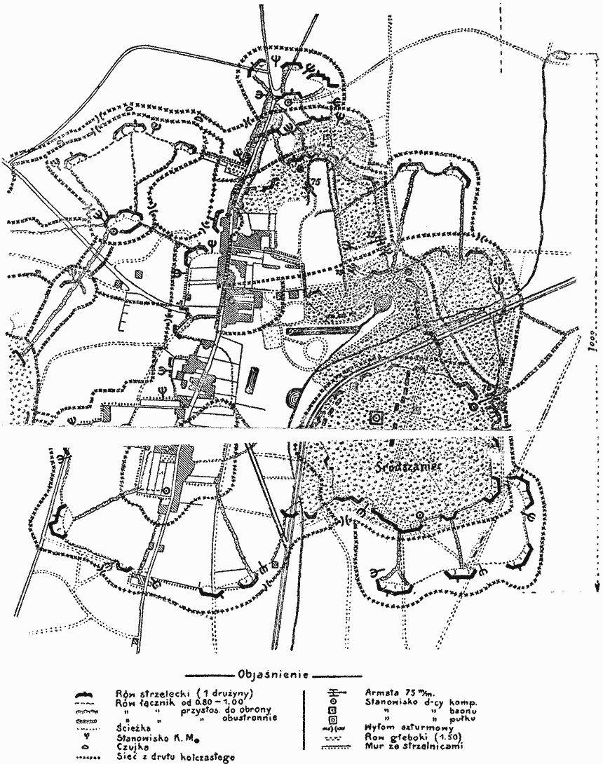

Rysunek 219 daje przykład ufortyfikowania wsi.
