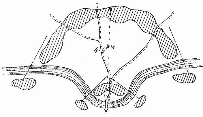

W pewnych wypadkach może zajść potrzeba obrony z 2-ch stron. Mamy wówczas przedmościa dwustronne (rys. 226).
Rys. 226.

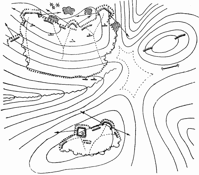

Obrona bierna polega na wzięciu pod silny ogień krzyżowy przeszko­dy i przeprawy. Najwy­godniejszą wówczas po­zycją będzie wysoki brzeg własny i przeszkoda (rze­ka), zwrócona wypukłością w naszą stronę.
Należy wówczas przedewszystkiem zniszczyć przeprawę przy własnym brzegu, by zmusić nieprzy jaciela do naprawy jej pod ogniem, następnie wyjście z ciaśniny zagrodzić sztucznemi przeszkodami, ubez­pieczyć skrzydła i przygotować zawczasu przeciwnatarcie ze skrzy­deł w razie sforsowania przeszkody (rys. 227).

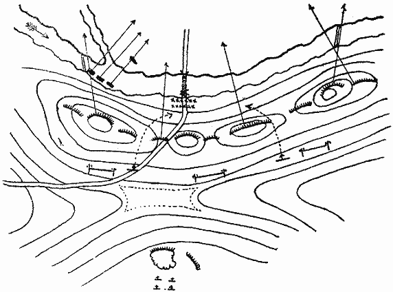

O ile przeszkoda jest zwrócona wypukłością w kierunku przeciwnika, wówczas należy odsunąć pozycję od rzeki, by uni­knąć ostrzeliwania wzdłuż przez artylerję przeciwnika rys. 228.

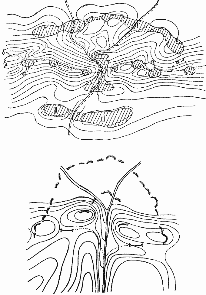

74. POZYCJE GÓRSKIE.
Właściwości wojny górskiej są następujące:
1. Utrudniona łączność.
2. Duża ilość martwych pól.
3. Utrudnione ruchy wojsk ze względu na brak dróg.
4. Utrudnione działanie artylerji.
—  170  —
5. Utrudniona budowa rowów strzeleckich.
6. Utrudnione zwiady, bez których jednak, szczególnie w wojnie górskiej, nie sposób się obyć.
Rys. 230.
Dawniej wojna górska ograniczała się do obrony przełęczy i wąwozów, zasady były podobne do obrony cieśnin odkrytych. Wojna rosyjsko-japońska i kampanja kaukaska w wojnie osta­tniej wykazały, że nowoczesne szyki wojska potrafią wziąć i stro­me wzgórza. Wobec tego:
—  171  —

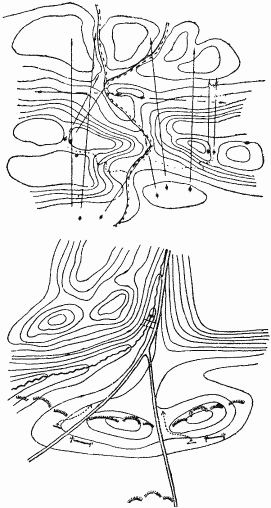

I-o powinno się zorganizować czynną obronę przełęczy i wą­wozów, II-o pokryć stoki wzgórz flankującym ogniem punktów oporu, porozrzucanych po stokach i wzajemnie się podtrzymują­cych, III-o założyć pozycję odwodową (obrona bierna) za przełęczą (rys. 229).
Należy zwrócić uwagę na staranne zamaskowanie pozycji oraz na ustanowienie łączności telefonicznej i optycznej.
Rozmieszczenie artylerji zależy od odległości celów. Dla dalszych celów umieszcza się ją za wzgórzem, dla bliższych na przełęczach, a nawet często bezpośrednio w pobliżu, jeśli idzie o zupełnie bliskie cele (rys. 230).

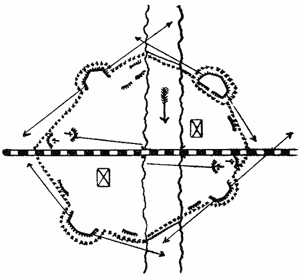

Punkt taki winien przedstawiać mały obóz warowny, oto­czony ciągłą linją przeszkód o promieniu zależnym od rozporzą­dzanego garnizonu (przeważnie około 1 kompanji). Ma wypa­dek przerwania frontu należy przygotować śródszaniec dla pozo­stałego garnizonu (rys. 231).
Pojęcie o obronie stacji kolejowych daje rys. 232.

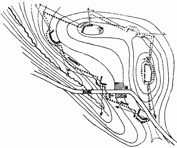

Przedewszystkiem konieczny jest tu zamknięty obwód sieci drutów kolczastych. Obronę ogniową prowadzi się z rowów strze­leckich i blokhauzów (rys. 233). O ile jest obawa artyleryjskiego ognia, wówczas obwód rowów strzeleckich oddala się od mostu dla jego bezpieczeństwa (rys. 234).

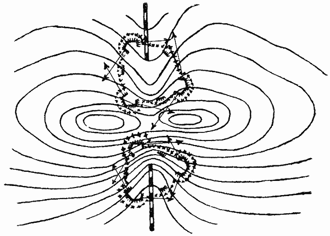

Przy obronie tuneli zakładamy pozycje dla placówek u jedne­go lub obu wejść, zależnie od tego czy tunel jest krótszy, czy dłuższy (rys. 235 i 236).
