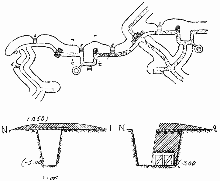

Rowy szturmowe są obficie zaopatrzone w wyjścia, nisze dla amunicji karabinowej, granatów ręcznych i wody (rys. 237 i 238).

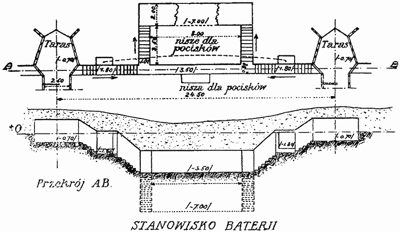

Stanowisko baterji posiada następujące elementy: ławy lub platformy działowe, schrony: dla dowódcy, centrali telefonicznej i obsługi, nisze dla amunicji, ewentualnie schrony dla amunicji. W pewnej odległości znajdują się stanowiska obserwacyjne w schronach, ewentualnie pilony obserwacyjne, mogą być stacje telegrafu bez drutu i optyczne oraz inne schrony.

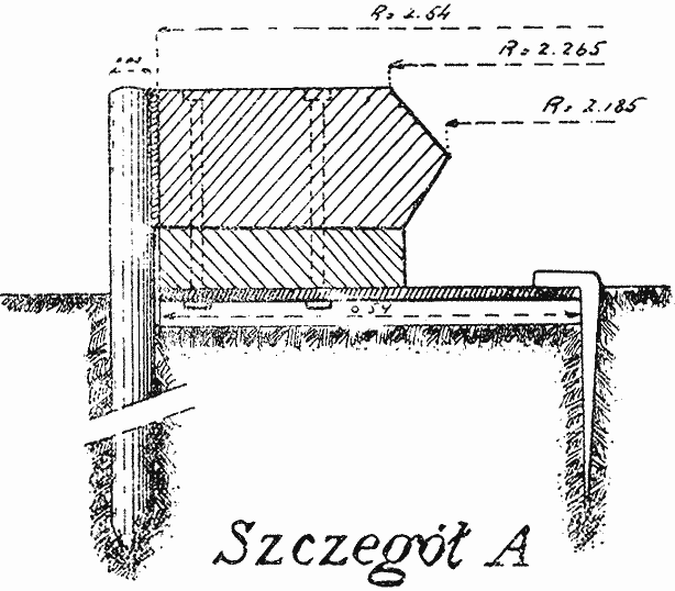

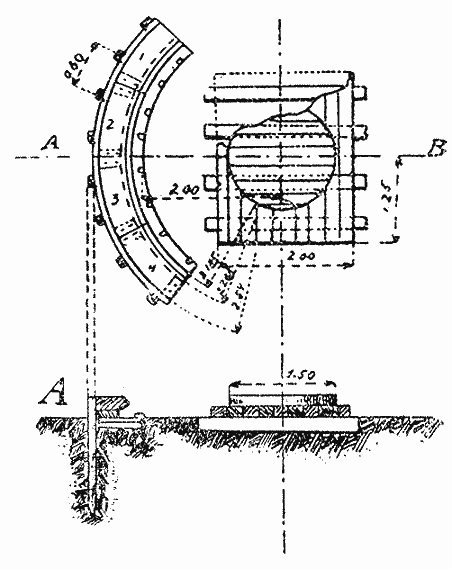

Przy łożach ruchomych składają się z 2 części: podstawy pod koła (środek tej podstawy jest osią obrotu działa), podstawy pod ogon w formie łuku, po którym ogon przesuwa się przy obrocie działa. Na rys. 243 jest podana platforma polowa dla armaty kal. 105 mm.
Przy łożach nieruchomych jest to obszerny pomost drewniany lub metalowy, zaopatrzony w odpowiednie kliny dla zatrzymania odskakującego działa.

Rys. 244 przedstawia stanowisko baterji w środkowej fazie rozbudowy.
