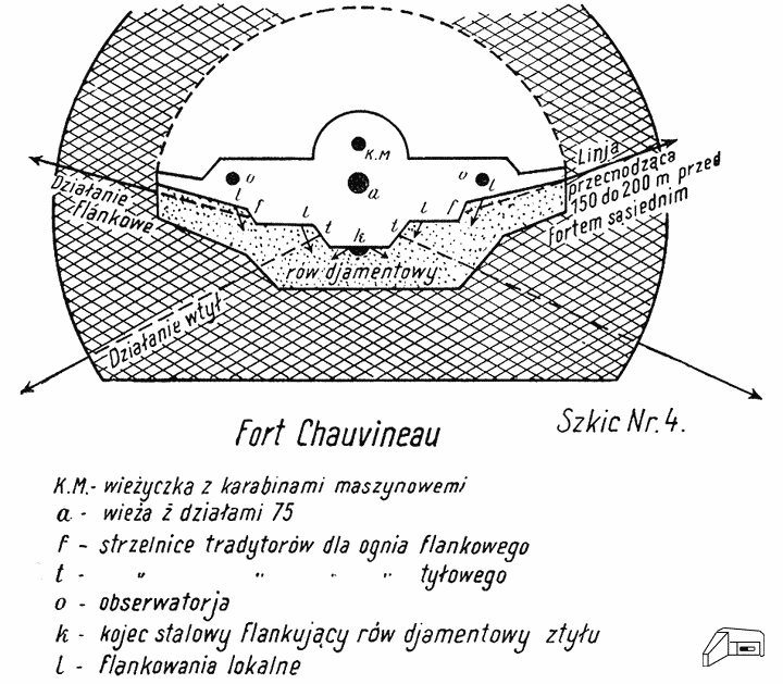

—  31  —
tycznie zamkniętym i najeżonym bardzo licznemi wieżami pancernemu Nie posiadał on wprawdzie tradytorów, a nadzwyczajną ilość pancerzy możemy sobie tłumaczyć faktem, że Mougin pancerze te sam fabrykował, będąc dyrektorem firmy St. Chamond; niemniej jednak pomysł sam był wytworem dobrej analizy nowoczesnej walki i o trzydzieści lat wyprzedził epokę powszechnego jej zrozumienia. Natomiast przed wojną Mougin nie uzyskał poparcia. Zarzucano mu zbyt daleko idącą mechanizację; miał jakoby nie liczyć się z siłami duchowemi: maszyny mogą się popsuć, tylko człowiek jest niezawodny, tylko człowiek, a w szczególności piechur, zdobędzie lub przeszkodzi zdobyć fort. Lecz wielka wojna wielokrotnie wykazała słabość człowieka wobec potęgi sił materjalnych; silny materjalnie i stale silny duchem będzie przedewszystkiem ten, kto będzie rozporządzał dobremi środkami walki. Skomplikowana mechanika fortu nowoczesnego będzie wymagała również ludzi silnych; będą oni niejednokrotnie mieli sposobność wykazać moc swojego ducha, kierując maszynami w cięż-
—  32  —
kich warunkach walki. Sam fort z maszynami jest narzędziem, które w rękach silnej duchem załogi będzie groźne dla piechoty, nacierającej choćby z pomocą czołgów: piechota ta będzie wprost nieuzbrojona.
Zresztą nietylko załoga fortu będzie miała możność wykazać swe siły duchowe. Sposobność po temu będzie miała i piechota, aczkolwiek przypada jej w układzie Chauvineau zadanie raczej pomocnicze.

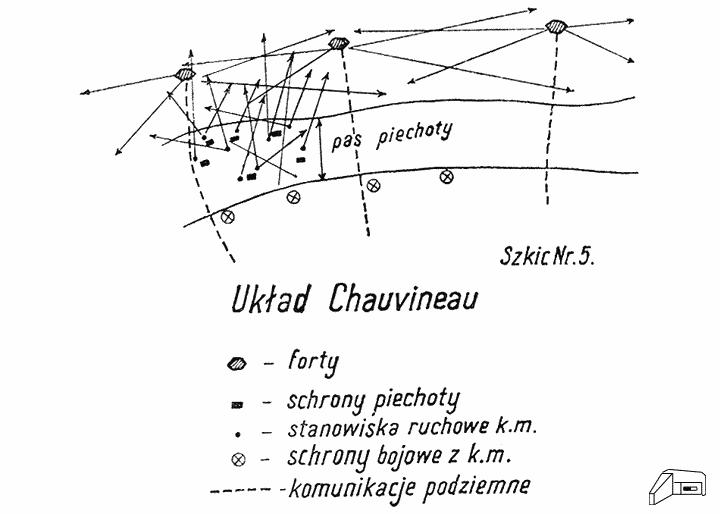

Chauvineau wystrzega się wysuwania jej przed forty: byłoby to odebranie fortom ich roli flankującej, obronnej. Czy będzie umieszczona narówni z fortami? Również nie, gdyż rola fortu szybko by się skończyła po zwarciu się obydwóch stron w walce zbliska; fort nie mógłby interwenjować wobec pomieszania się ze sobą przeciwników. Dopóki można, należy nie dopuszczać do walki piechoty na bliską odległość a da się to osiągnąć, umieszczając ją daleko wtyle. Wówczas pomiędzy linją fortów a pasem obrony piechoty powstanie pas śmierci o głębokości 300 do 500 metrów, w którym będą działały ognie tyłowe i ukośne fortów oraz czołowe i ukośne piechoty (szkic Nr. 5). Ażeby umożliwić ogień fortów wtył, ku własnej piechocie, Chauvineau proponuje umie-

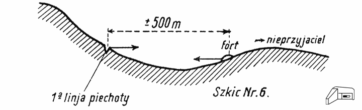

szczenie fortów i pasa piechoty na dwóch zwróconych ku sobie stokach przecięcia terenowego (szkic Nr. 6). W ten sposób ogień fortów, zwrócony ku dołowi, nie będzie raził własnej piechoty.
Rzecz prosta, że takie ukształtowanie terenu nie zawsze się nadarzy i wówczas forty poprzestać będą musiały na ogniach ukośnych.
Pas piechoty będzie obsadzony dosyć luźno: około 1500 metrów frontu na bataljon. Obsada gęstsza nie jest potrzebna, gdyż pichocie przypada głównie zadanie powstrzymania przesączania się przeciwnika przez przerwy. Nieprzyjaciel ten, z trudem zaopatrywany od tyłu, nie będzie zbyt groźny.
Obrona piechoty będzie ruchowa, ze stanowisk doraźnie wybranych i zmiennych, zależnych od terenu a ponadto i od okoliczności, które się wytworzą. Jednak, ażeby wytrwać pod ogniem artylerji, piechota będzie musiała rozporządzać w pobliżu swych stanowisk dobremi schronami. Schrony te będą jedynemi budowlami, wykonanemi w pasie piechoty podczas pokoju.
Ażeby zapewnić sobie zupełną nienaruszalność pozycji, nawet w razie lokalnych niepowodzeń, Chauvineau proponuje urządzenie za pasem piechoty linji schronów bojowych z karabinami maszynowemi, najlepiej pod kopułami pancernemi, rozsypanych rzadko i dobrze maskowanych; w razie lokalnego niepowodzenia, powstrzymają one ruch nieprzyjaciela aż do chwili przeciwnatarcia. Dalej ztyłu będą się znajdowały zamaskowane wejścia do chodników podziemnych, wiodących do fortów. Tam też będą się znajdowały pozycje artylerji i obserwatorja., Najlepszemi obserwatoriami pierwszej linji będą jednak forty, dobrze połączone telefonicznie z baterjami dzięki podziemnym chodnikom.
Układ Chauvineau jest bardzo elastyczny. Z pewnemi zmianami dostosowuje się do różnych terenów. Forty na przeciwstoku stwarzają najtrudniejsze dla nieprzyjaciela pole walki, jed-
