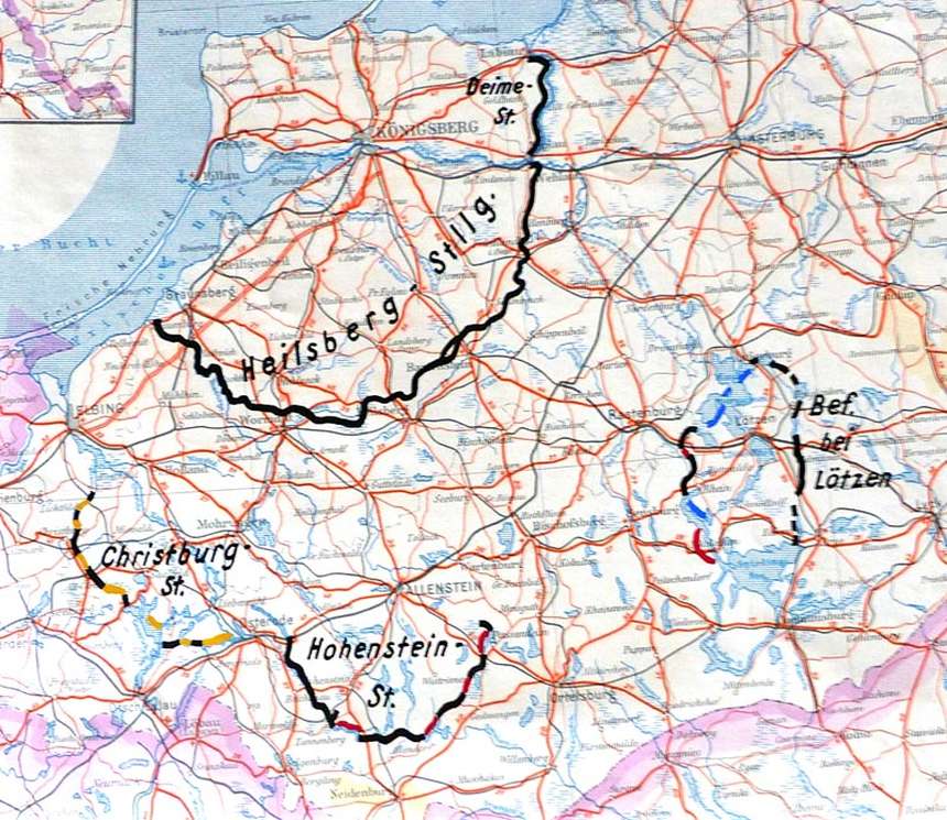

![[mapa]](images/dzier003.jpg) |
Il. 1 - Zachodnia część fortyfikacji międzywojennych dawnych Prus Wschodnich. Kolorem czerwonym zaznaczona Pozycja Dzierzgońska z wariantami jej przebiegu w kierunku Malborka (a) i Elbląga (b). Różowe kropki pokazują lokalizację nadgranicznych schronów zaporowych. Pokazane inne pozycje obronne: Lidzbarska (HD), Olsztynecka (HS) i Szczycieńska (OS). (A. Woźniakowski) |

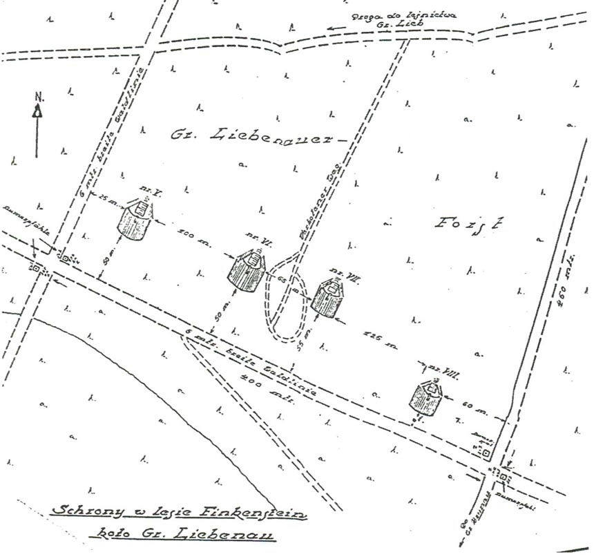

![[mapa]](images/powis018.jpg) |
Il. a9 - Lokalizacja dołów po schronach biernych (II-VIII) w lesie pod Lubnowami Wielkimi. (Podkład mapy - opentopomap.org) |

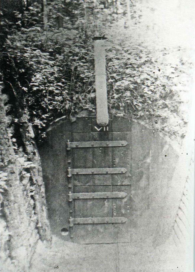

![[schron]](images/dzier004.jpg) |
Il. 7 - Fotografia elewacji schronu nr VII wykonana przez agenta w 1932 roku. (CAW) |

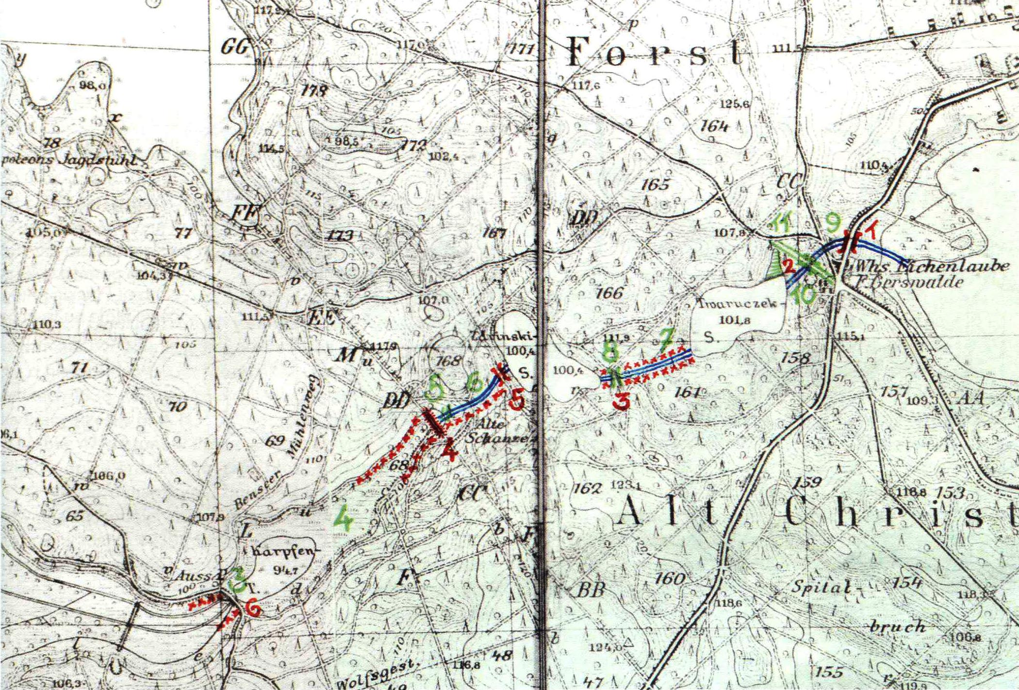

![[mapa]](images/dzier002m.jpg) |

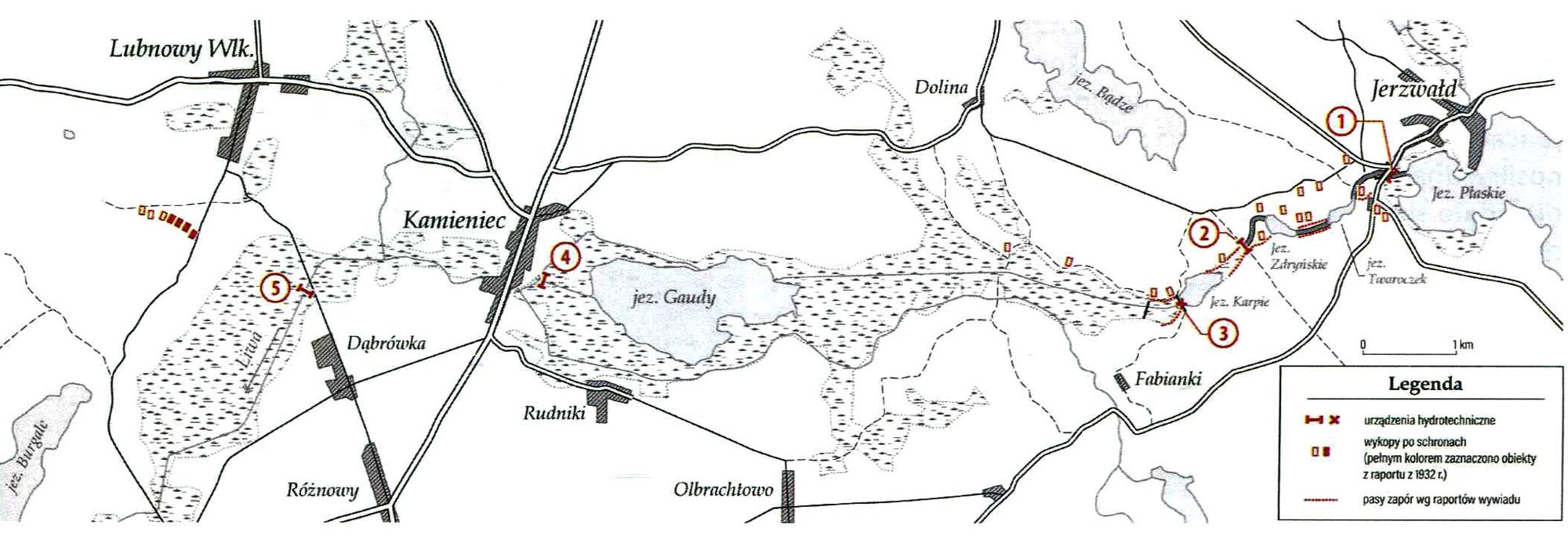

Il. 2 - Fragment badanej Pozycji Dzierzgońskiej z zaznaczonymi rozpoznanymi elementami. (A. Woźniakowski). Powiększ mapę |

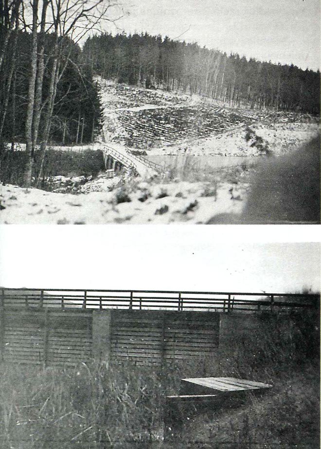

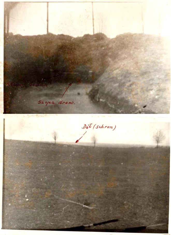

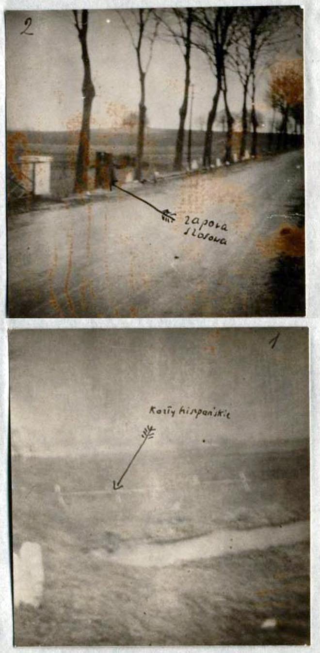

![[zapora]](images/dzier006.jpg) |
Il. 8 - Zapora (nr 4 czerwony na mapie z raportu, nr 2 na planie współczesnym) na zdjęciach z 1937 r. (CAW) |

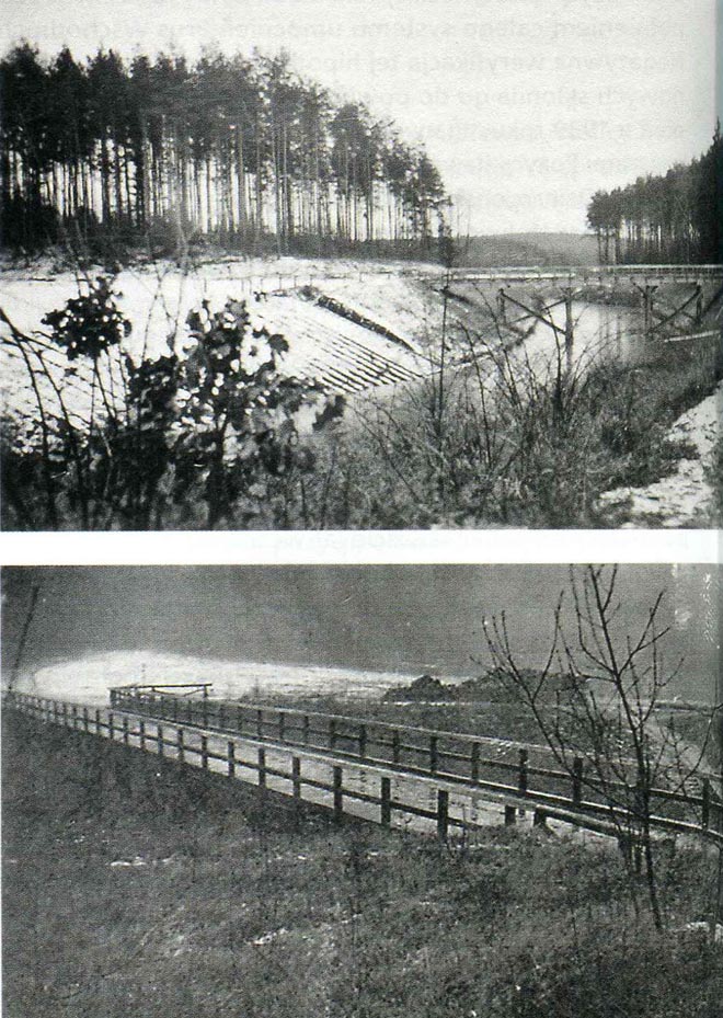

![[most]](images/dzier005.jpg) |
Il. 9 - Zdjęcia z raportu z 1937 r. most drewniany na kanale - czerwony nr 2 na mapie z raportu. (CAW) |
![[most]](images/dzier007.jpg) |

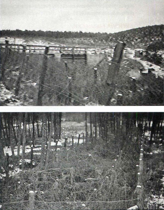

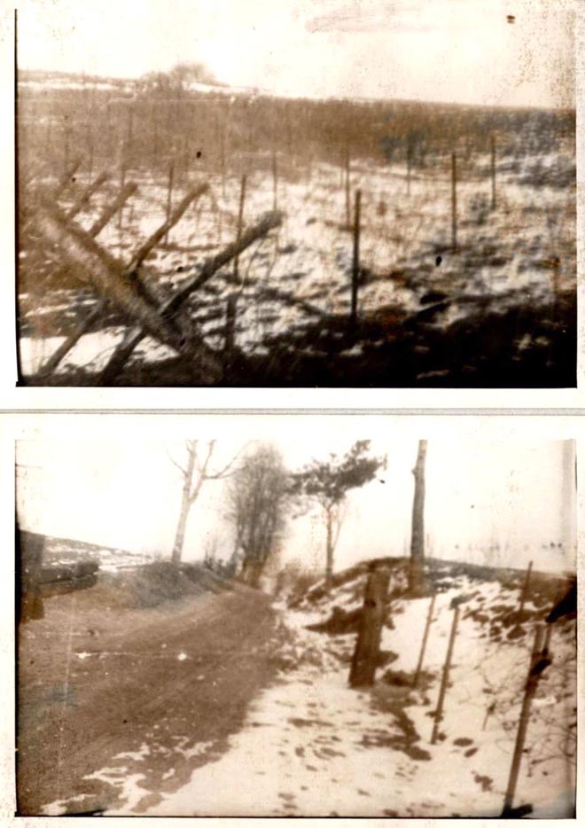

Il. 10 - Przeszkody drutowe przy zaporze i kanale na zdjęciach z 1937 r. (CAW) |

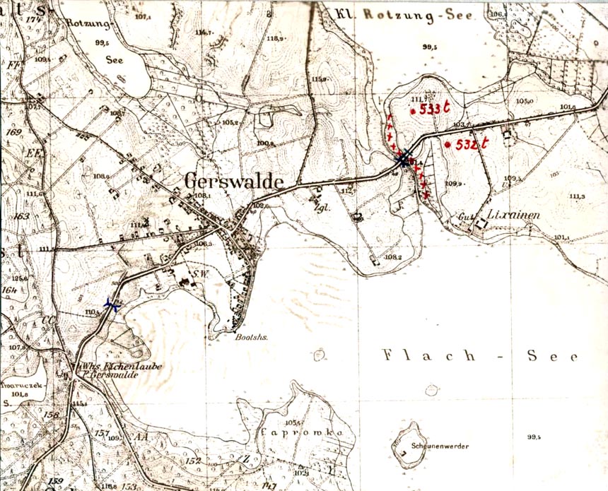

Jeszcze w końcu maja 1939 r. polski agent odkrył na odcinku Stary Dzierzgoń [Alt - Christburg] - Bucznik [Buchwalde] oraz na przesmykach jez. Rucewo Wielkie [Gr. Rotzung-See], Rucewo Małe [Kl. Rotzung-See] i Płaskie dziewięć niedokończonych ziemianek, chronionych przez przeszkody drutowe rozpięte na 5-6 szeregach palików stalowych. Dla zablokowania dróg przygotowano kozły hiszpańskie oraz zapory drogowe z drewna ( Il. 5). Patrz źródła -> Dokument nr4.
![[mapa]](images/dzier018.jpg) |
Il. a1 - Mapa z raportu wywiadowczego z maja 1939 r., pokazująca rozpoznane przeszkody i wykopy pod ziemianki na odcinku Stary Dzierzgoń - Bucznik. (CAW) |
![[zapora]](images/dzier021.jpg) |
Il. a2 - Zapora na południe od Bucznika (CAW) |
![[zapora]](images/dzier019.jpg) |
Il. a4 - Nieukończona ziemianka Nr 530/T na zachód od Bucznika (CAW) |
![[mapa]](images/dzier009.jpg) |
Il. 5 - Mapa z raportu wywiadowczego z maja 1939 r., pokazująca rozpoznane przeszkody i wykopy z przypuszczalnymi schronami na przesmyku pomiędzy Jeziorami Płaskie i Rucewo Małe na wschód od Jerzwałdu. (CAW) |

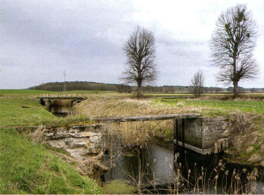

![[zapora]](images/dzier022.jpg) |
Il. a5 - Zapora przy moście na przesmyku pomiędzy Jeziorami Płaskie i Rucewo Małe na wschód od Jerzwałdu. (CAW) |
![[ziemianka]](images/dzier020.jpg) |
Il. a3 - Niedokończona ziemianka Nr 532/T na przesmyku pomiędzy Jeziorami Płaskie i Rucewo Małe na wschód od Jerzwałdu. (CAW) |

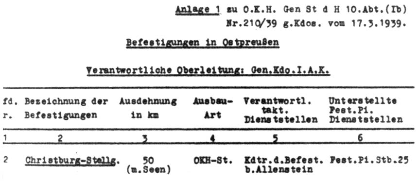

O tym jak dynamicznie zmieniały się koncepcje ufortyfikowania zachodniej części Prus Wschodnich świadczy to, że jeszcze w marcu 1939 r. na Pozycji Dzierzgońskiej i Olsztyneckiej planowano budowę 8 średnich schronów bojowych i 4 lekkich schronów biernych na kilometr, czyli łącznie 2160 schronów (sic!). W tym projekcie opisywana linia o statusie O.K.H.-Stellung miała długość 50 km. Odpowiadał za nią 25. Sztab Saperów Fortecznych (Festungs-Pionierstab 25) podporządkowany Komendanturze Fortyfikacji pod Olsztynem (Kommandantur der Befestigungen bei Allenstein).
![[dokument]](images/dzier023.jpg) |
Il. a6 - Fragment dokumentu z marca 1939 r. (NARA) |

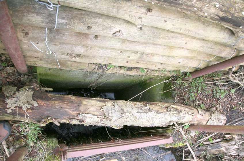

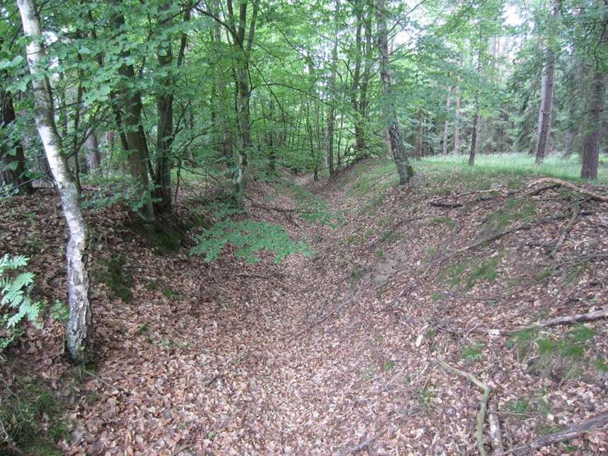

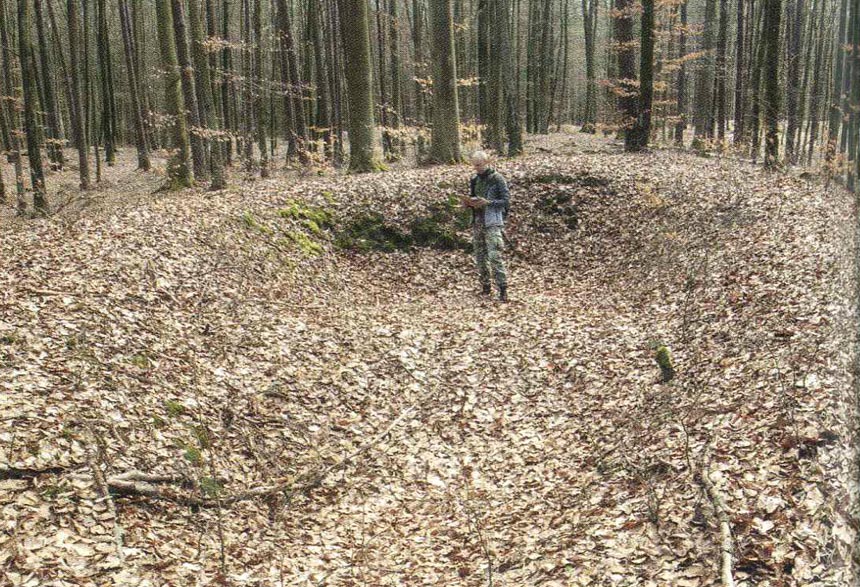

Wstępna analiza obszaru badań na numerycznym modelu terenu (LIDAR) potwierdziła wyraźne prace ziemne oraz hydrotechniczne. W trakcie weryfikacji w terenie odnaleziono wykopy nie tylko po raportowanych obiektach koło wsi Lubnowy Wielkie, ale także sąsiednich, prawdopodobnie o numerach II-IV. Ponadto zidentyfikowano szesnaście dalszych wykopów na odcinku jez. Gaudy (Gauden-See) - jez. Płaskie ( Il. 11). Ich forma i wypłaszczone zejście od północy sugerują, że były to także polowe schrony bierne konstrukcji drewniano-ziemnej ze sklepieniem z blachy falistej. Relikty te można wiązać ze wzmiankowanymi w powojennej literaturze "bunkrami" i ziemiankami. Najczytelniejszym obecnie śladem po budowlach hydrotechnicznych jest sam kanał (podzielony na trzy odcinki) szerokości niecałych 10 m, o łamanym przebiegu i wciąż umocnionych brzegach. Największa budowla, znajdujący się za jez. Zdryńskim jaz, jest obecnie ukryta w masywnej ziemnej grobli. Jaz został zasypany po wojnie, zapewne aby uniemożliwić jego niekontrolowane otwarcie i zalanie wodami Jezioraka terenów leżących poniżej /jaz istniał jeszcze w roku 1959/. Wciąż czynny jest następny przepust z zastawką na grobli zamykającej jez. Karpie (Karpfen-See). Zachowany, choć przebudowany, jest też betonowy most na drodze do Jerzwałdu. Na jego przyczółkach widoczne są bruzdy na szandory (belki zaporowe do zamykania kanału). Po pozostałych mostach i kładkach drewnianych zachowało się tylko kilka ziemnych przyczółków i reliktów układu drogowego. Odnaleziono także pojedyncze metalowe słupki potykaczy w rejonie zapory oraz mostu przy leśniczówce Bukownica (Fr. Gerswalde), co potwierdza raporty dostarczone polskiemu wywiadowi ( Il. 12).

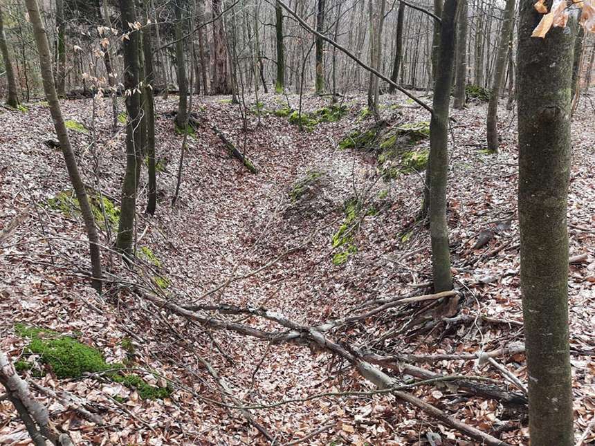

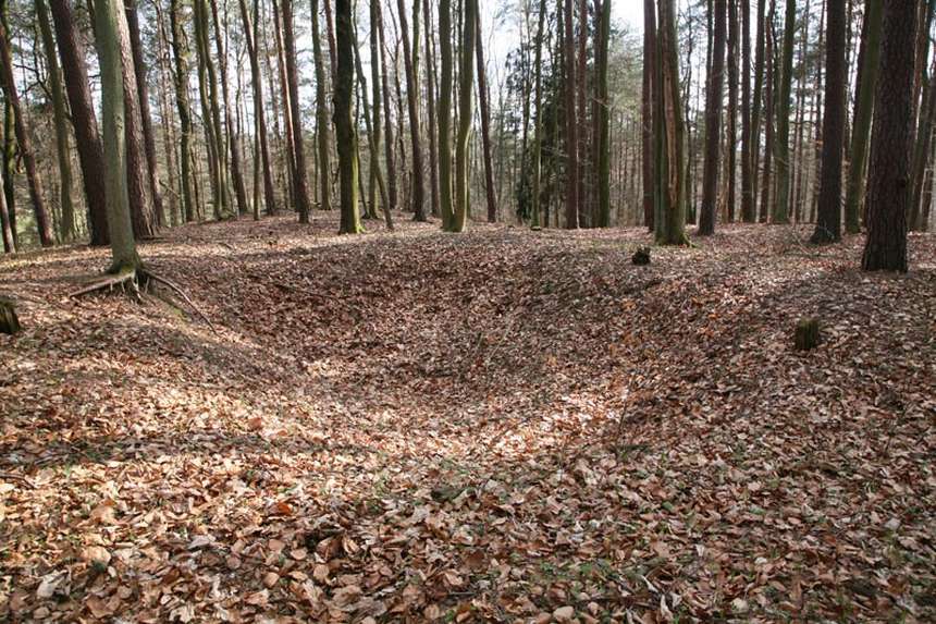

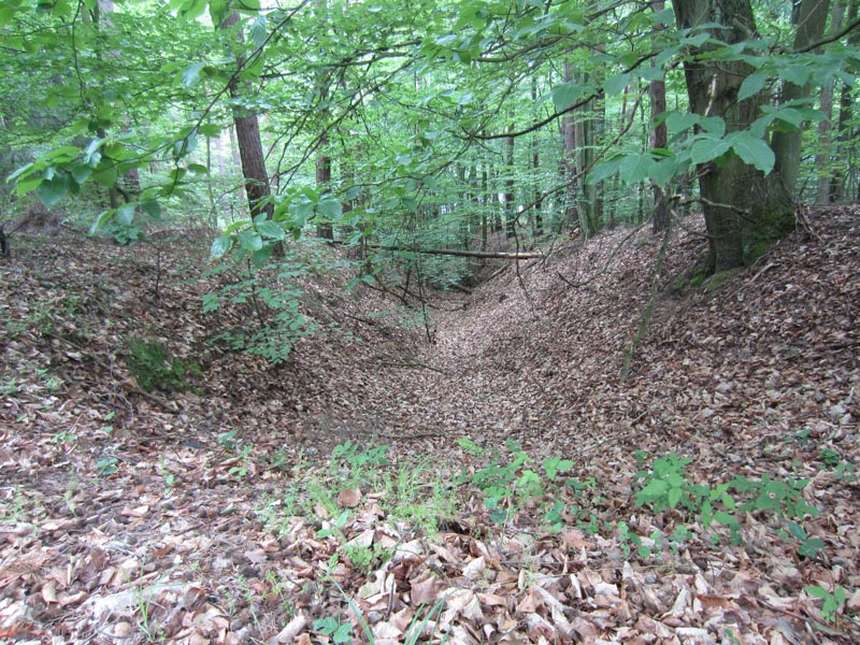

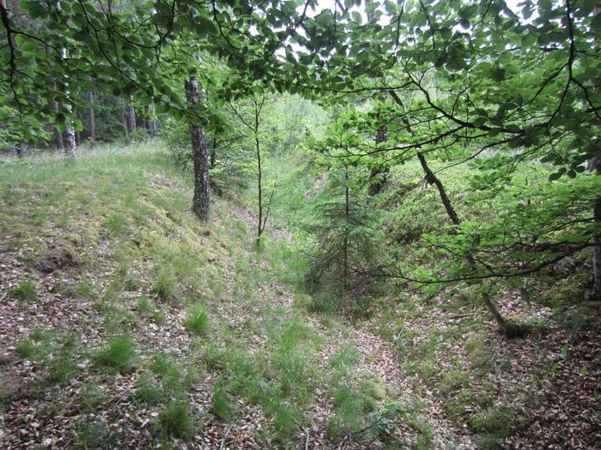

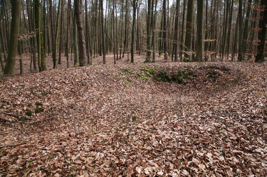

![[ziemianka]](images/dzier013.jpg) |
Il. 11 - Relikt wykopu po jednym ze schronów. (P. Mściwojewski) |

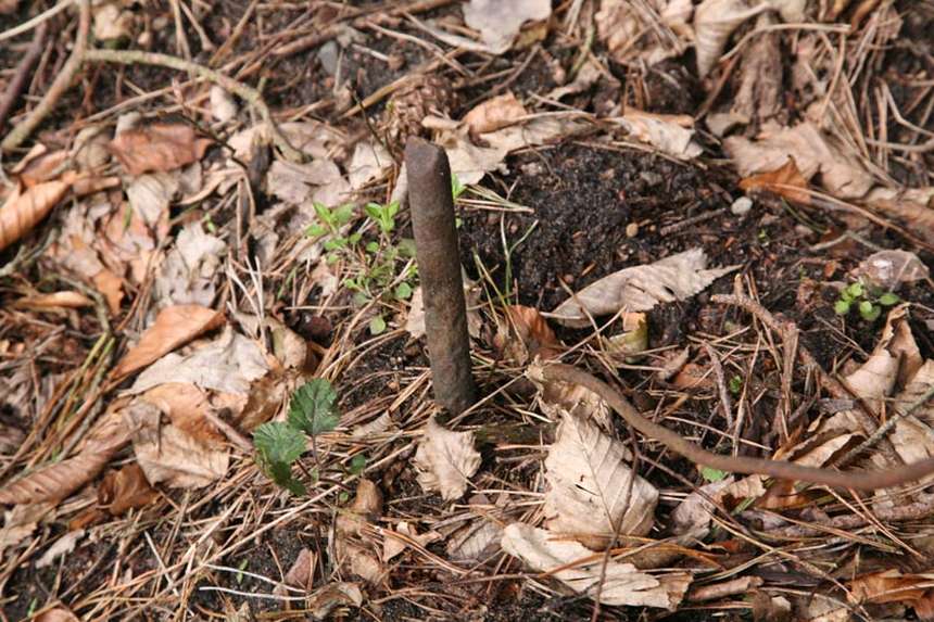

![[słupek]](images/dzier012.jpg) |
Il. 12 - Stalowy słupek przeszkód drutowych - jeden z niewielu reliktów tego typu z rejonu pozycji. (A. Woźniakowski) |

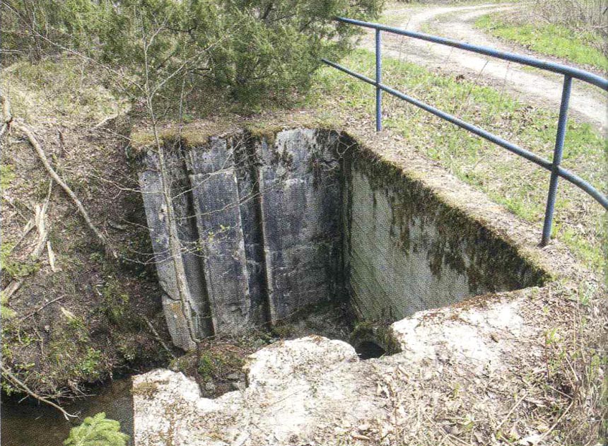

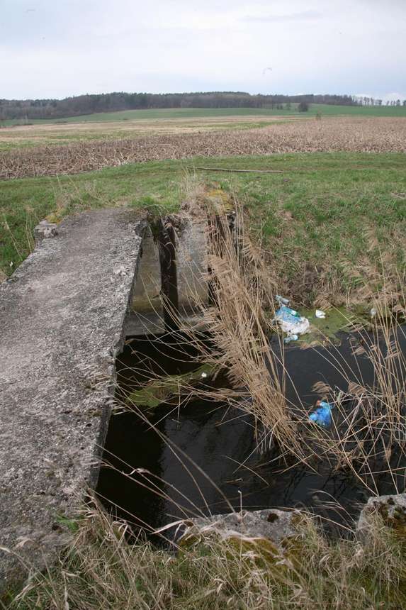

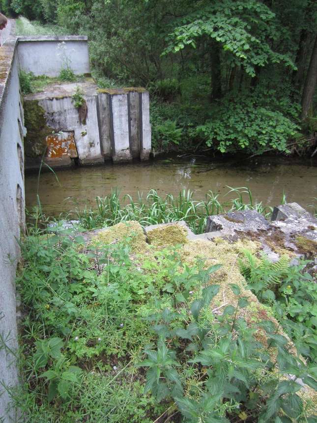

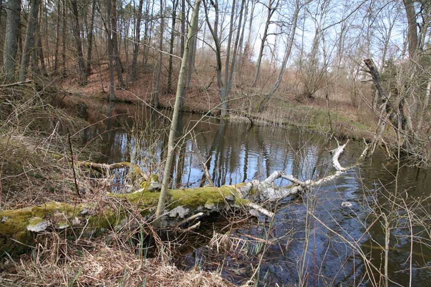

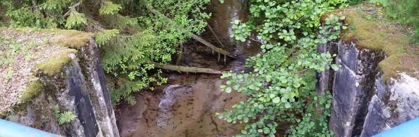

Ponadto sprawdzono inne miejsca w ciągu cieku wodnego Liwy (Liebe). Dobrze zachowane są relikty zapory na Liwie na łąkach pomiędzy Kamieńcem i Dąbrówką (Mutterseegen),, które pojawiły się jakiś czas temu w internetowej dyskusji o potencjalnym przebiegu Pozycji Dzierzgońskiej ( Il. 13). W samym Kamieńcu znajduje się kolejny jaz zamykający wypływ z jez. Gaudy, choć brak jest bliższych informacji o jego historii.
Niestety nie udało się odnaleźć żadnych śladów fortyfikacji budowanych w latach 1938-1939 od jez. Płaskiego do Starego Dzierzgonia, które z uwagi na położenie na terenach rolniczych zapewne szybko zostały rozebrane i zniwelowane.
![[most]](images/dzier011.jpg) |
Il. 13 - Zapora na Liwie na zachód od Kamieńca (nr 5 na planie współczesnym). (A. Woźniakowski) |

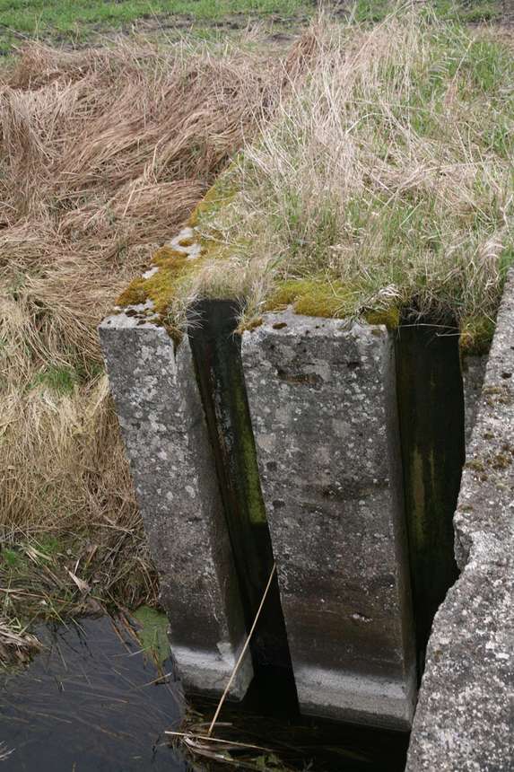

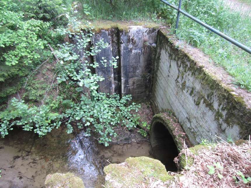

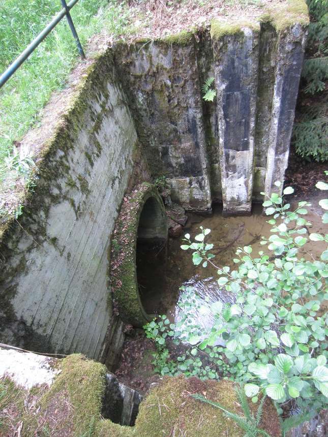

Trzeba także wspomnieć o odcinku umocnień blokujących przesmyk między jeziorami Jeziorak (Geserich-See), Gil Wielki (Gr. Gehl-See) i Drwęckie (Drewenz-See), które były wykonane po 1936 r. prawdopodobnie jako wschodnia część przyszłej Pozycji Dzierzgońskiej, ale na mapach niemieckich z 1944 r. są pokazywane jako skrajna, zachodnia część Pozycji Olsztyneckiej. Pomyślane jako linia zapór, wykorzystały bagnistą dolinę rzeki Iłgi, (Ilge) na której dla dokonania zalewów dobudowano przy dwóch mostach istniejące do dziś zastawki ( Il. 14 i Il. 15). Pozycję uzupełniał dobrze zachowany rów przeciwpancerny o przekroju trójkątnym długości 1,5 km, dochodzący do Jezioraka. Na mapie polskiego wywiadu z czerwca 1937 r. odcinek od Jezioraka do Kalitek (Kalittken) jest chroniony także pojedynczym pasem przeszkód z drutu kolczastego o 5 rzędach, a między jeziorami Iłgi (Ilgen-See) a Drwęckim pasem o 15-20 rzędach. Wzdłuż tego odcinka znaleziono tylko jedną dużą ziemiankę z zewnętrznym stanowiskiem karabinu maszynowego, z którego można by ostrzeliwać jeden z mostów.
![[zapora]](images/powis023.jpg) |
Il.a10 - Odcinek wschodni Pozycji Dzierzgońskiej (między Jeziorakiem a jeziorem Drwędzkim) na mapie z 1944 r. przedstawiony jako skrajny, zachodni odcinek Pozycji Olsztyneckiej. (NARA) |

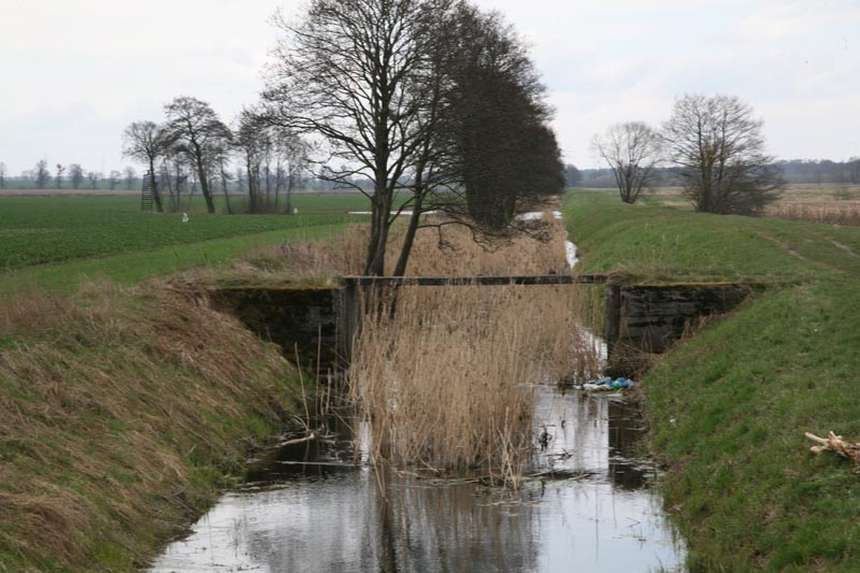

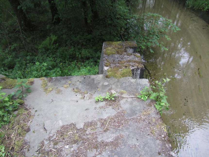

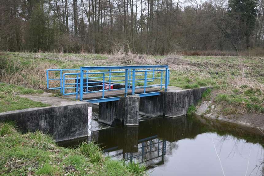

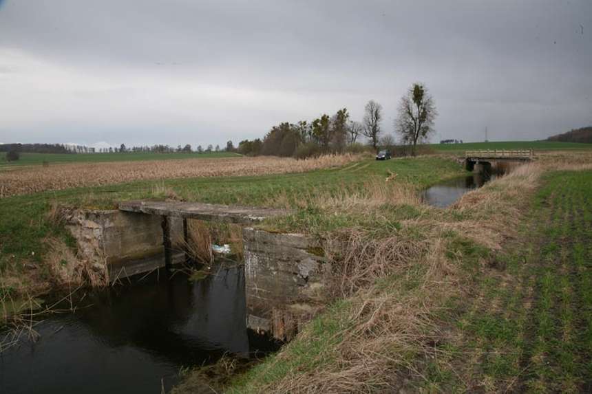

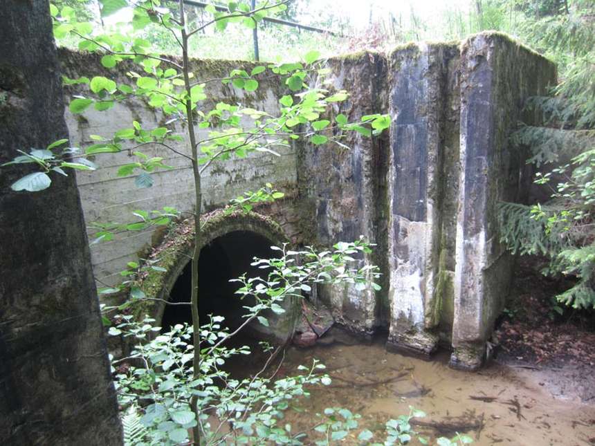

![[zapora]](images/dzier010.jpg) |
Il. 14 - Zapora przy moście na Iłdze na południe od Boguszewa. (A. Woźniakowski) |

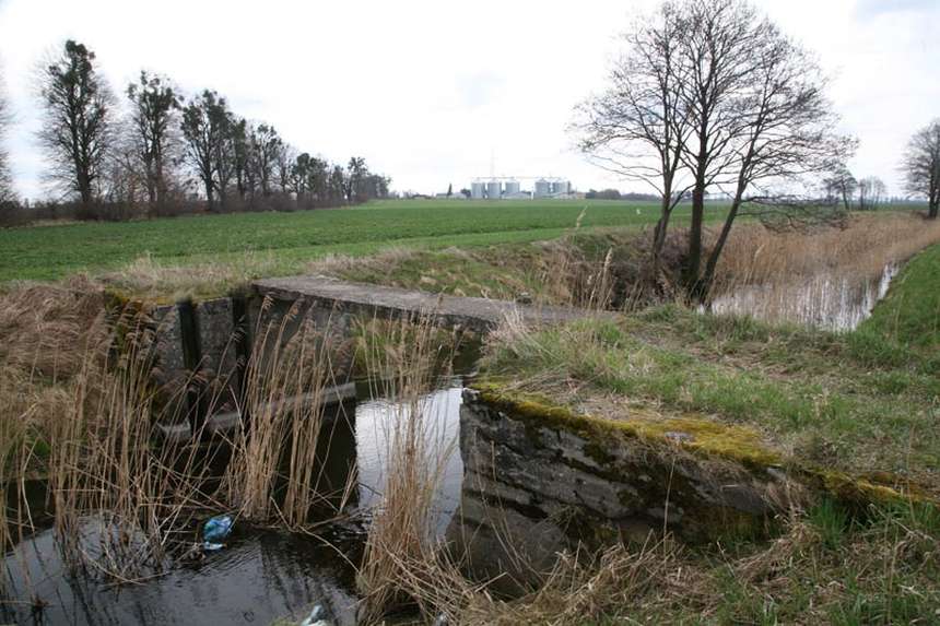

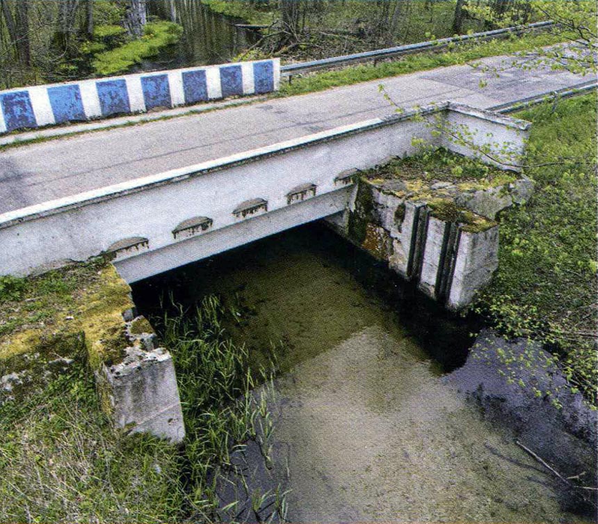

![[zapora]](images/dzier014.jpg) |
Il. 15 - Zapora na Iłdze przy drodze leśnej. (A. Woźniakowski) |

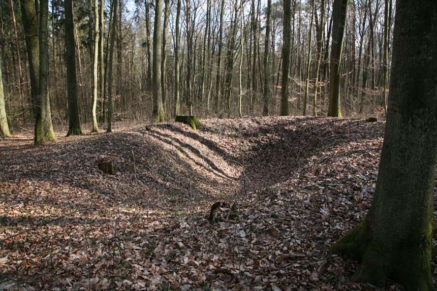

![[ziemianka]](images/dzier025.jpg) |
Pozostałości po schronie biernym w lesie pod Lubnowami Wielkimi |

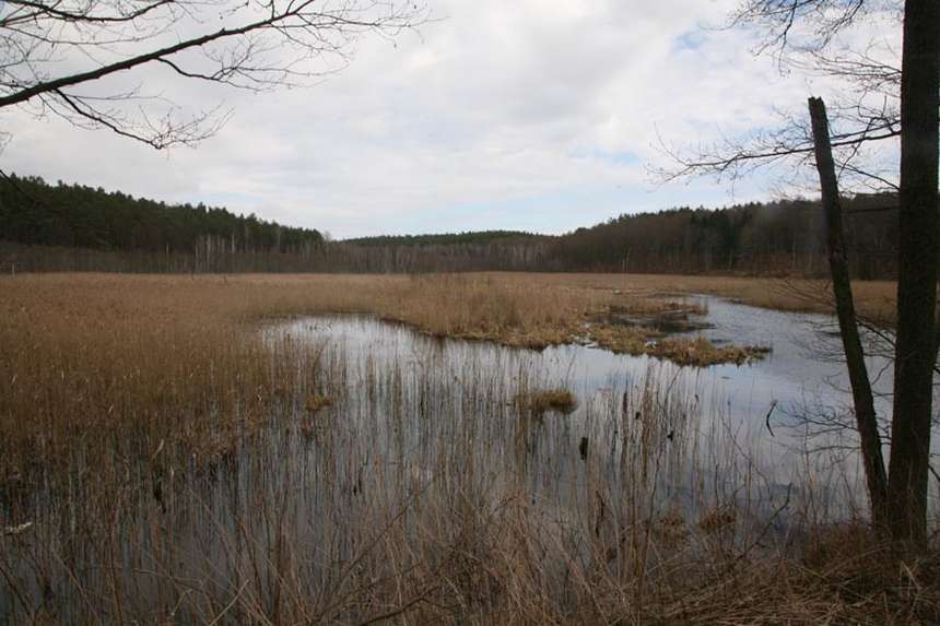

![[jezioro]](images/dzier034.jpg) |
Jezioro Karpie |

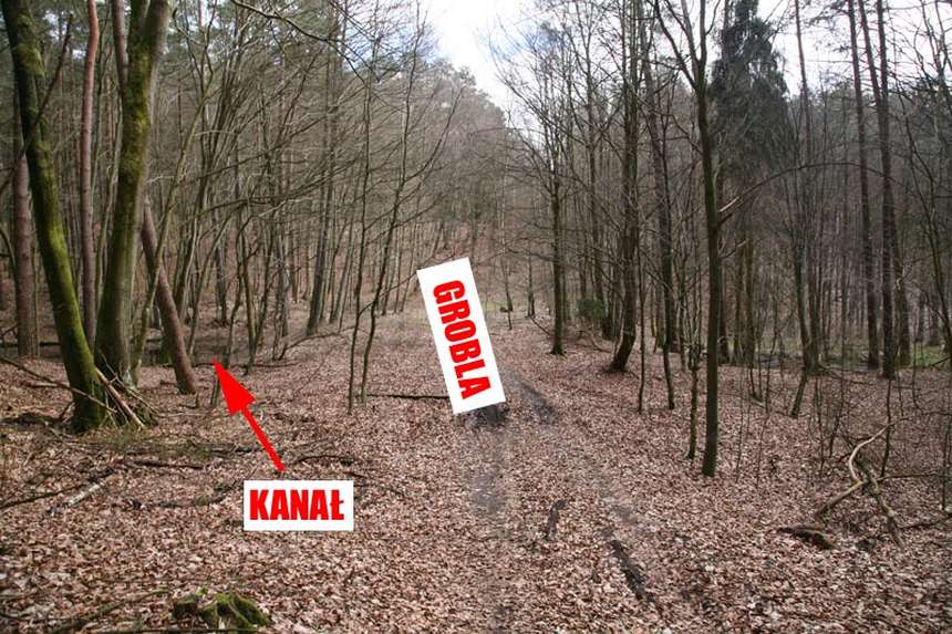

![[grobla]](images/dzier035.jpg) |
![[grobla]](images/dzier036.jpg) |
Grobla z przepustem zamykająca jezioro Karpie |
![[ziemianka]](images/dzier037.jpg) |
Relikty ziemianki koło grobli |

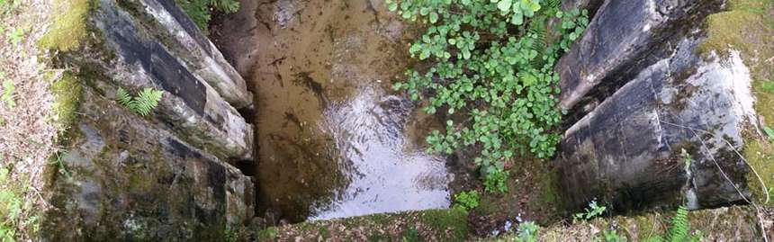

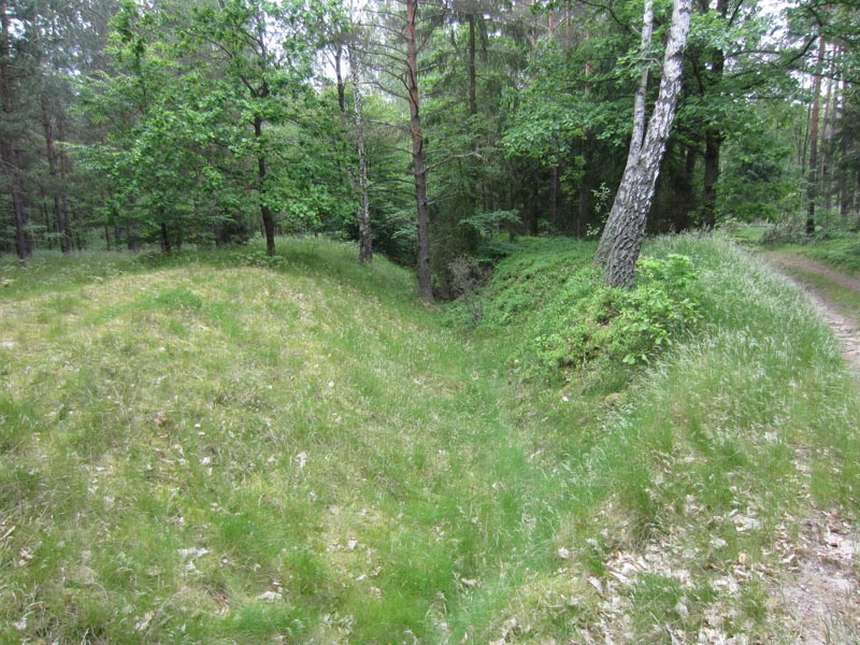

![[grobla]](images/dzier038.jpg) |
![[grobla]](images/dzier039.jpg) |
Grobla powstała po zasypaniu jazu na końcu kanału Jerzwałdzkiego |

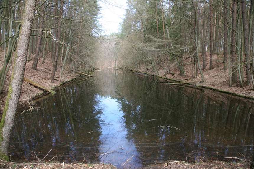

![[kanał]](images/dzier040.jpg) |
![[kanał]](images/dzier041.jpg) |
Koniec kanału Jerzwałdzkiego |

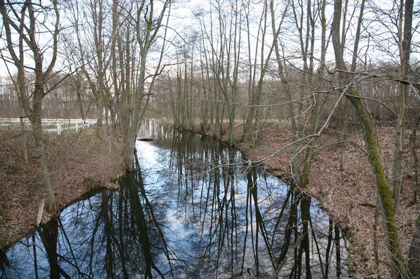

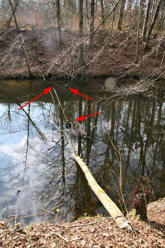

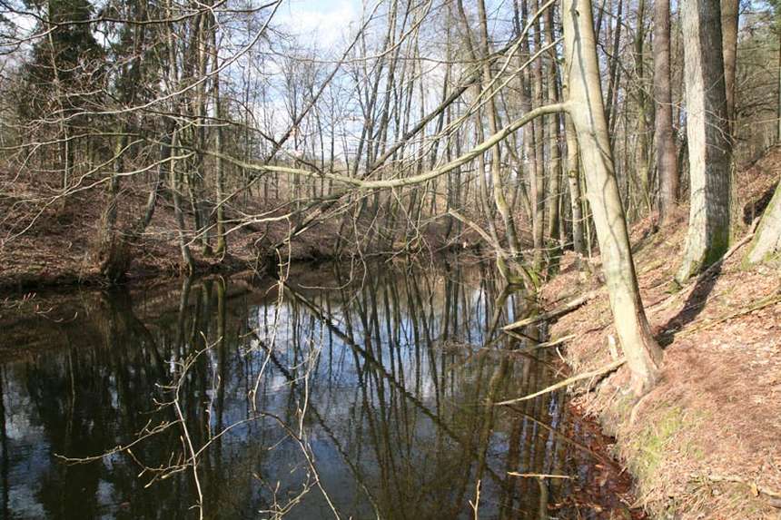

![[kanał]](images/dzier049.jpg) |
![[kanał]](images/dzier050.jpg) |

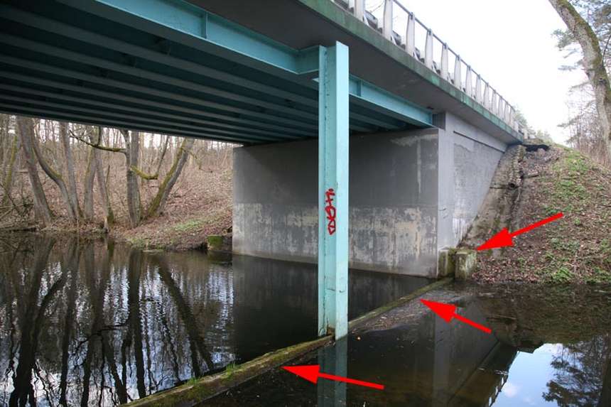

Kanał Jerzwałdzki koło leśniczówki Bukownica |

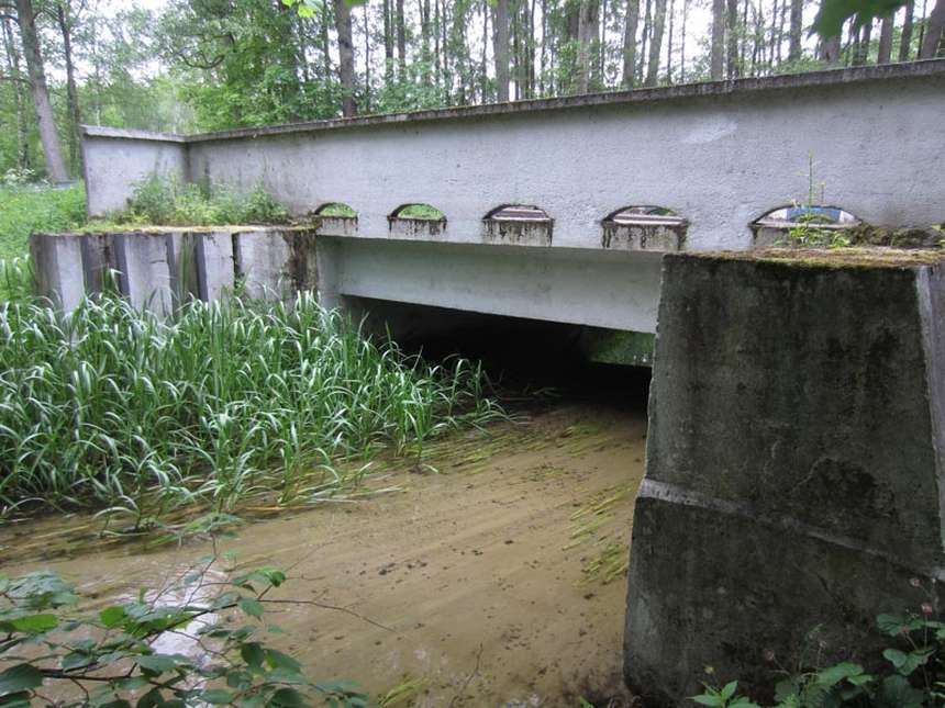

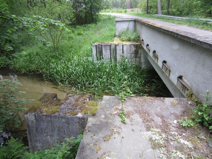

![[most]](images/dzier051.jpg) |
![[most]](images/dzier052.jpg) |
Most nad kanałem na południe od Jerzwałdu |

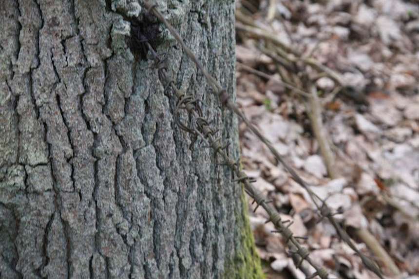

![[drut]](images/dzier053.jpg) |
Niemiecki drut kolczasty koło mostu |

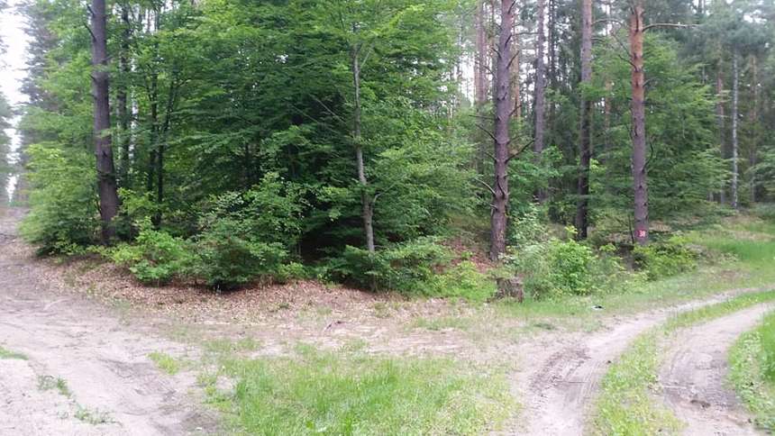

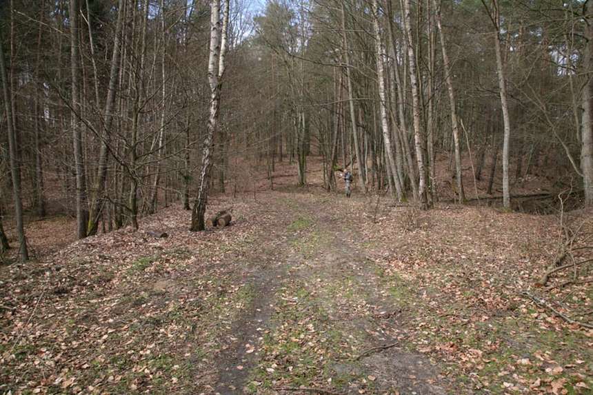

![[ziemianka]](images/dzier066.jpg) |
Miejsce z ziemianką, z której można było ostrzeliwać okolice mostku |
