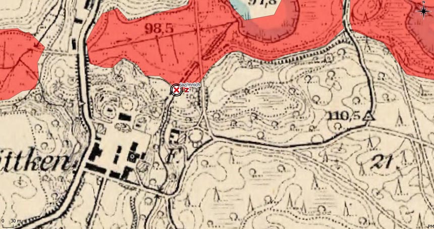

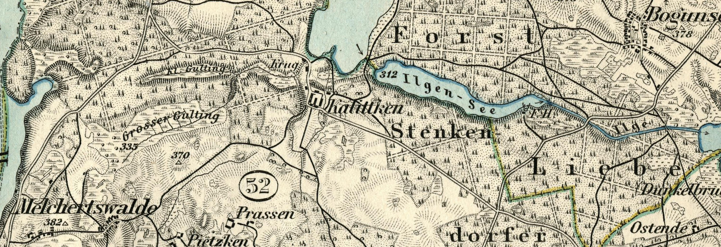

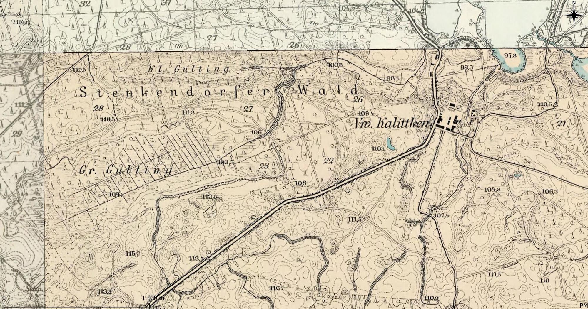

Na Rys.02 widać ten teren w 1912 roku na mapie 25k (tak samo wyglądały mapy publikowane do 1944 roku). Z dwóch podmokłych łąk Gr. Gulling (zmeliorowana) i Kl. Gulting wypływają strumyki, które przez prawdopodobnie naturalne jary dopływają do nienazwanej łaki, a z niej woda wypływa dalej do jeziora Gr. Gehl-See.

![[mapa]](images/dzier111m.jpg) |
Rys.02. Fragment mapy 2384 Bergfriede z 1912 roku. (MAPSTER). Powiększ mapę |

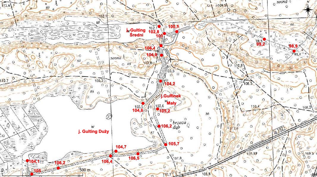

Na Rys.03. widzimy wysokości zmierzone z modelu cyfrowego na podkładzie aktualnej mapy topograficznej 10k.
![[mapa]](images/dzier114m.jpg) |
Rys.03. Pomiar wysokości. (Podkład mapy - geoportal.gov.pl). Powiększ mapę |

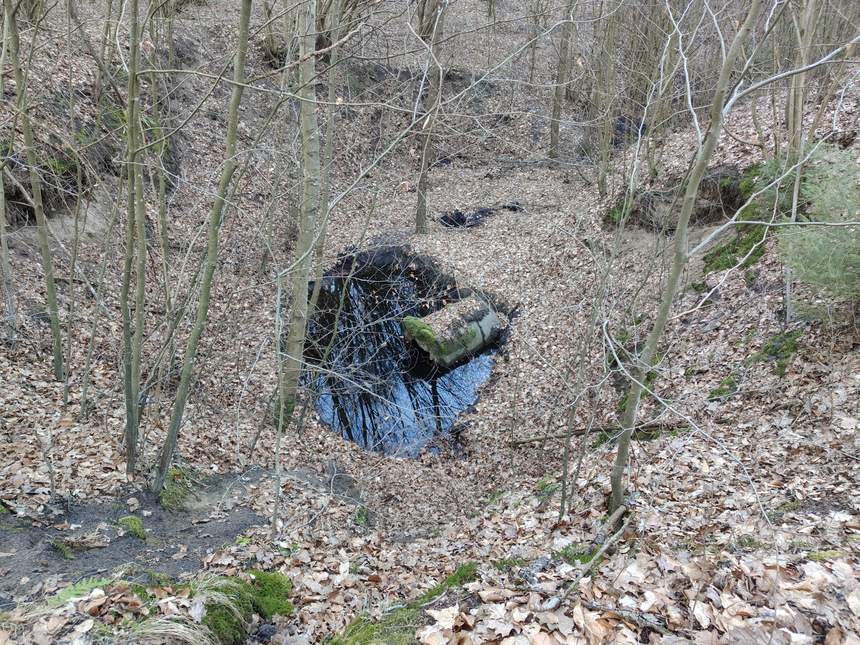

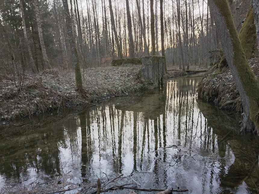

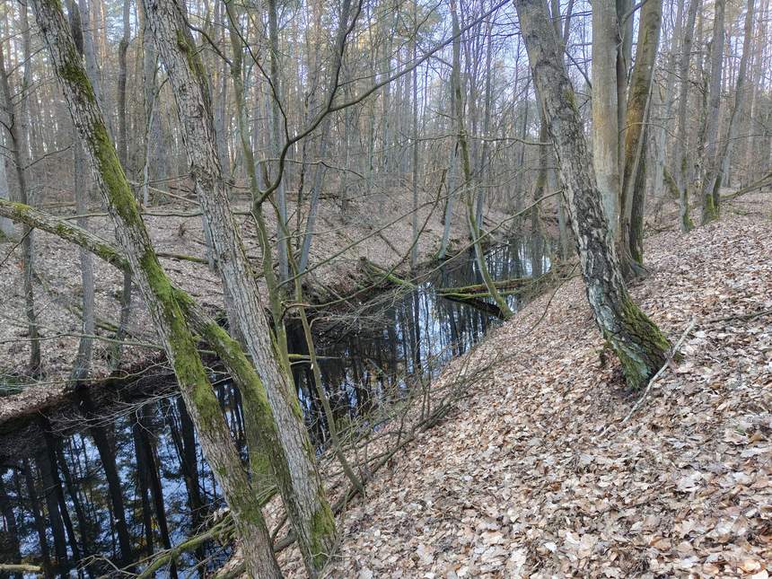

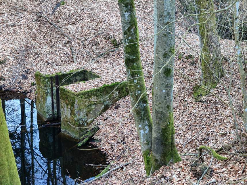

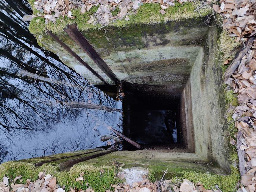

Pogłębiając i poszerzając istniejący jar utworzono 400 metrowy kanał (4) szerokości 8-10 m, bardzo przypominajacy kanał Jerzwałdzki. Północny koniec kanału został zamknięty ziemna groblą, w która został wbudowany duży, betonowy mnich (10) (budowla hydrotechniczna służąca do piętrzenia i regulowania przepływu wody w stawach składający się ze: stojaka - pudło z wsuwanymi zastawkami i leżaka - rury wbudowanej w groblę). Aktualna wysokość mnicha ponad taflę wody w kanale ok. 1,5 m, woda w ilosci kilkudziesieciu litrów na sekundę spada ok. 3 m i niknie w grobli. Prawdopodobnie betonową rurą (14) (być może 3 kręgi tej rury leżą na północ od grobli) długości stu kilkudziesięciu metrów woda pojawia się na końcu jaru. Niestety nie zostało to jeszcze stwierdzone naocznie, to tylko wniosek z analizy mapy, więc tajemnica gdzie podziewa się tysiące litrów wody znikające pod ziemią nazywam HYDROZAGADKĄ...

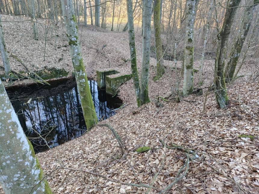

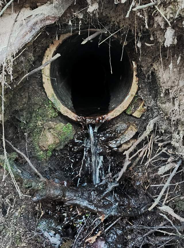

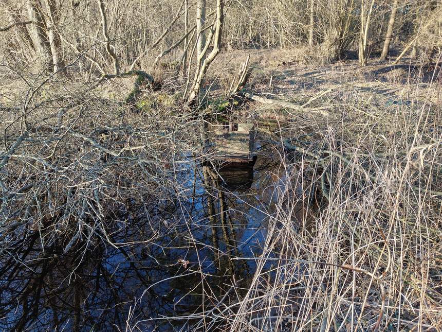

Na zachód od dużego mnicha (10) jast mniejszy betonowy mnich (11), którym madmiar wody z kanału przelewa się przez rurę kamionkową do pobliskiego jeziora Gulting Średni (2). W systemie są jeszcze 2 stalowe mnichy: (8) łączący jezioro Gultinek Mały (3) z kanałem Gultinek (4) oraz (15) łączący jezioro Gultting Średni (2) z jarem, którym woda dopływa do łaki (5). Mała grobla ziemna (7) wyglada na współczesną.

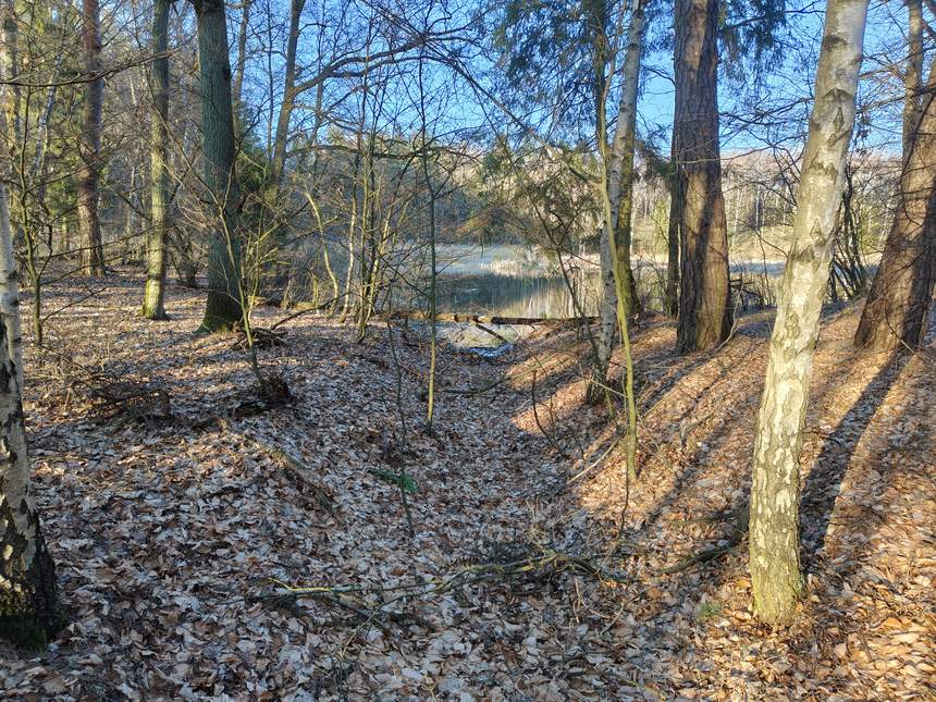

Tu już same domysły. Podczas budowy kanału woda z łąki Gr. Gulting została skierowana przez istniejące rowy (być może z czasów melioracji), do zagłębienia terenu, z którego powstało jezioro Gultinek Mały. Po wpuszczeniu wody do kanału zamkniętego groblą (9) łąka Gr. Gulting pewnie w dłuższym czasie została zalana, tworząc jeziolo Gulting Duży. Jak powstało jezioro Gulting Średni? Czy po zamknięciu zastawek w mnichu (15) zostało napełnione z jakiegoś źródła z łaki Kl. Gutlig czy powstało z wody przelewanej z kanału przez mnich (11)? Można by podnieść poziom wody od dzisiejszego stanu w kanale wsadzając deski w zastawki mnichów (10) i (11) oraz w jeziorach wstawiając deski w zastawki mnichów (8) i (15). Po wyjęciu tych desek nastapił by dopływ do łaki (5) dużej ilości wody, tworzącej zalew trudny do przebycia, w każdym razie w jakimś okresie po zalaniu.

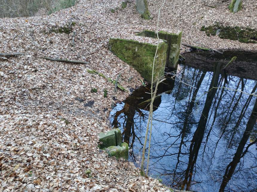

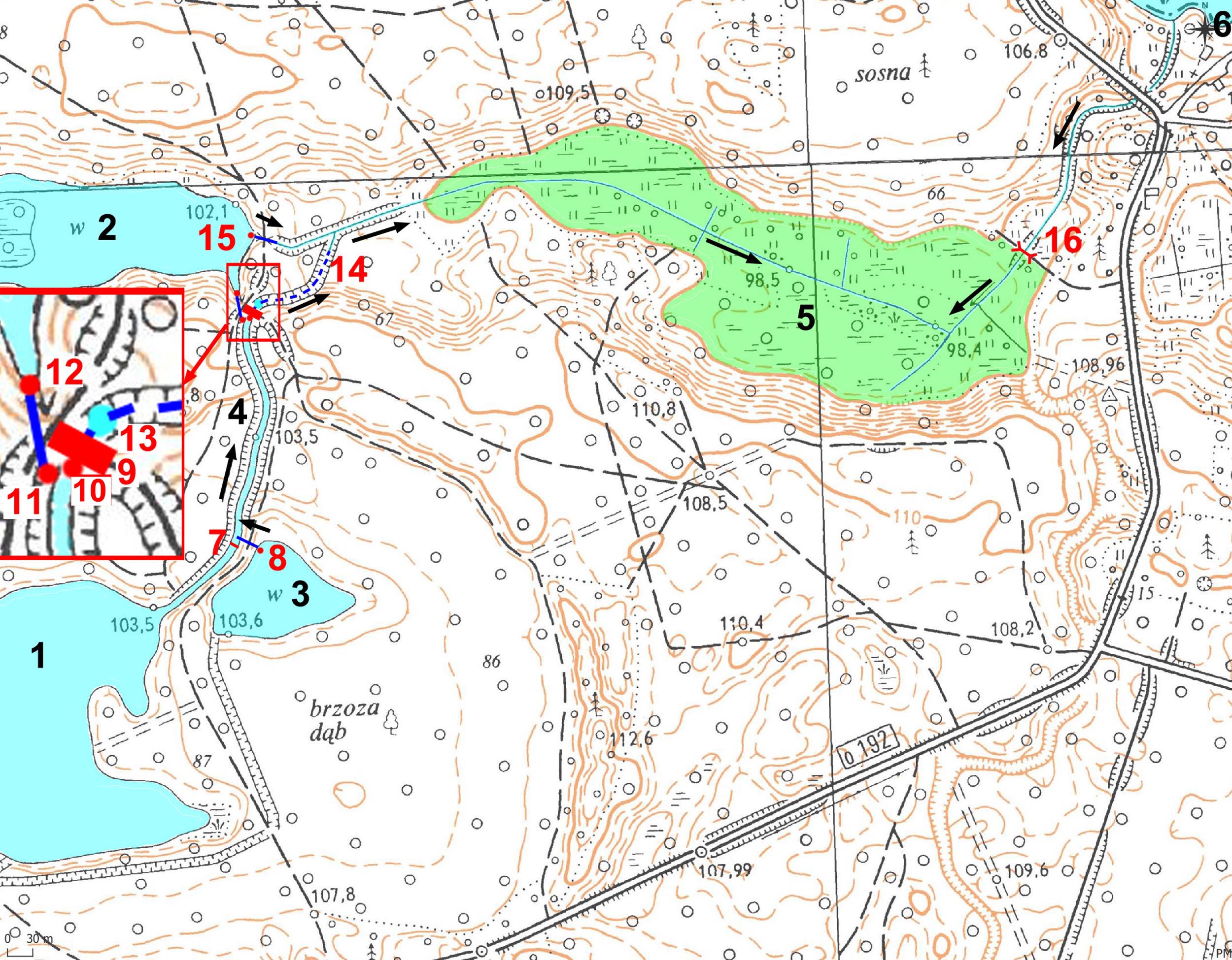

![[mapa]](images/dzier110m.jpg) |
Rys.04. Budowle hydrotechniczne domniemanie służące do zalania obszaru na zachód od Folwarku Kalitki. (Podkład mapy - geoportal.gov.pl). Legenda: 1 - jezioro Gulting Duży, 2 - jezioro Gulting Średni, 3 - jezioro Gultinek Mały, 4 - kanał Gultinek, 5 - obszar domniemanego zalewu przy założeni rzędnej ok 100 m.n.p.m, 6 - jezioro Gil Wielki, 7 - grobla z drewnianą zastawką, 8 - mnich stalowy z przelewem z jeziora Gultinek Mały, 9 - grobla zamykająca kanał, 10 - duży mnich betonowy, 11 - mały mnich betonowy, 12 - wylot rury kamionkowej, 13 - małe 'jeziorko' z przewróconą studzienką lub fragmentem leżaka, 14 - domniemany wylot podziemnego kanału/rury, 15 - mnich stalowy z przelewem z jeziora Gulting Średni, 16 - domniemany jaz blokujący wypływ wody do jeziora Gil Wielki po napełnieniu doliny wodą. Powiększ mapę |

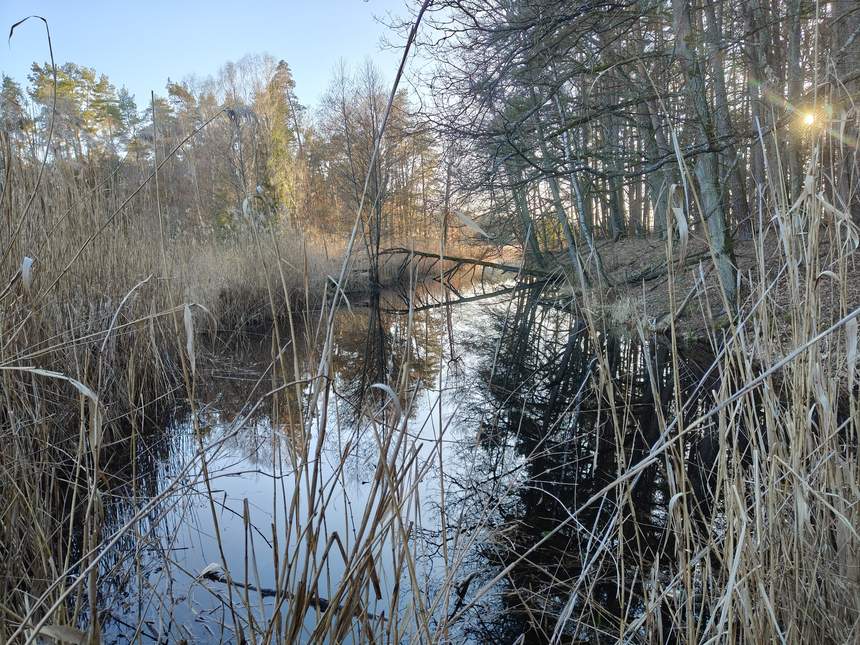

![[zdjęcie]](images/dzier116.jpg) |
Rys.06. Wlot do kanału Gultinek. |

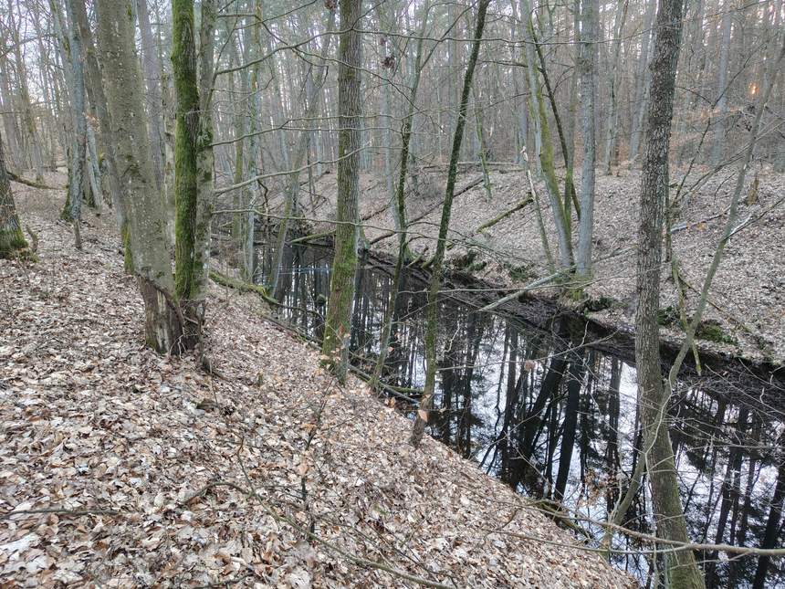

Rys.07. Środkowy odcinek kanału Gultinek. |
![[zdjęcie]](images/dzier118.jpg) |
Rys.08. Środkowy odcinek kanału Gultinek. |

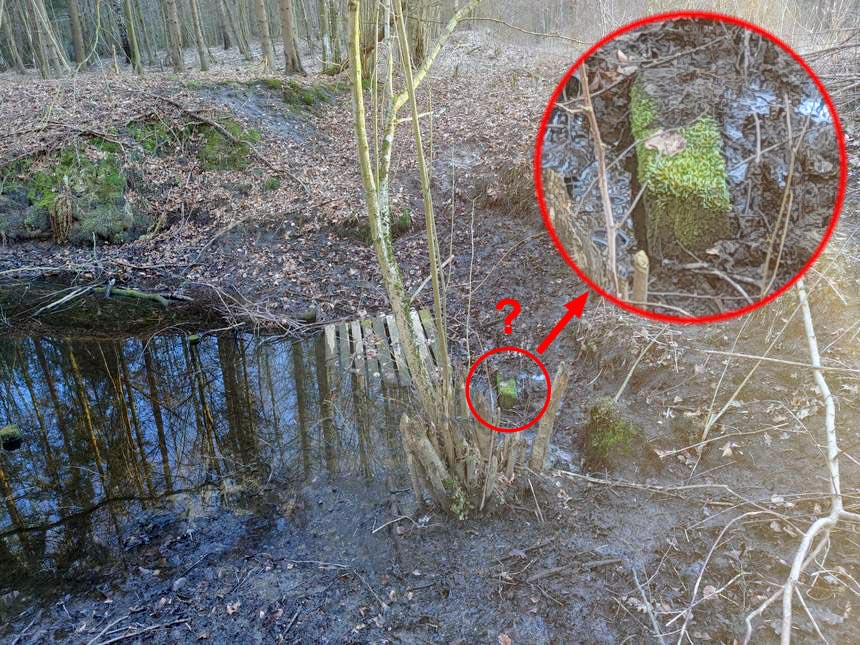

![[zdjęcie]](images/dzier119.jpg) |
Rys.09. Prawdopodobnie współczesna grobla (7). |

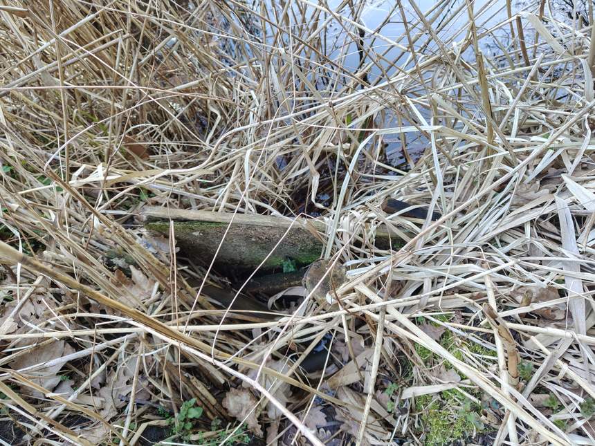

![[zdjęcie]](images/dzier120.jpg) |
Rys.10. Zastawka z płyty pilśniowej w grobli (7). |

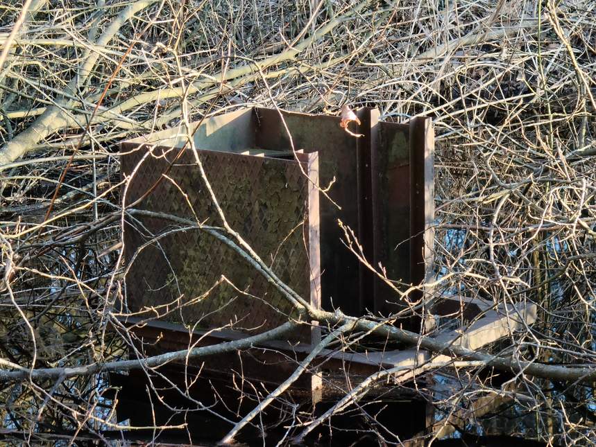

![[zdjęcie]](images/dzier121.jpg) |
Rys.11. Mnich (8). |

Rys.12. Koniec kanału z groblą (9) i mnichem (10). |

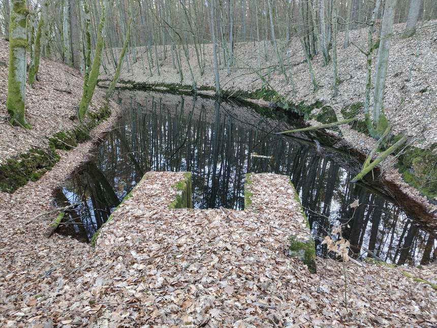

![[zdjęcie]](images/dzier124.jpg) |
Rys.13. Mnich (10). |
![[zdjęcie]](images/dzier125.jpg) |
Rys.14. Mnich (10). |
![[zdjęcie]](images/dzier126.jpg) |
Rys.15. Mnich (10). |

Rys.16. Jar na północ od grobli (9). "Jeziorko" z leżącym fragmentem rury leżaka lub zniszczoną studzienką rewizyjną. |

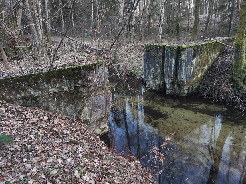

![[zdjęcie]](images/dzier128.jpg) |
Rys.17. Mnichy (10) i (11). |
![[zdjęcie]](images/dzier129.jpg) |
Rys.18. Mnich (11). |

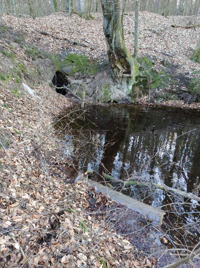

Rys.19. Wylot rury - leżaka (12) przelewającego wodę z kanału przea mnich (11) do jeziora Gulting Średni. Na pierwszym planie końcówka rury, która wypadłą popodmyciu fragmentu skarpy. |
![[zdjęcie]](images/dzier131.jpg) |
Rys.20. Wylot rury (12) kamionkowej. |

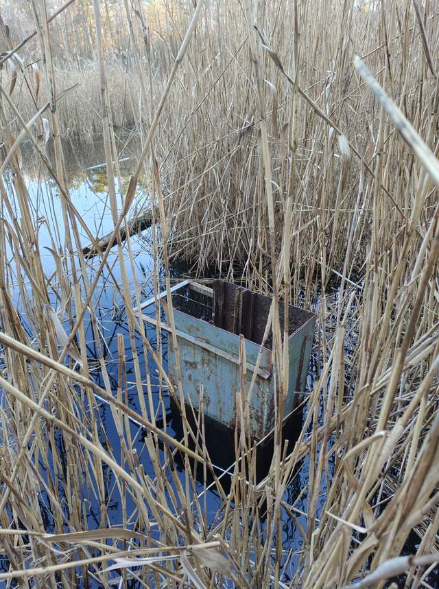

![[zdjęcie]](images/dzier132.jpg) |
Rys.21. Mnich (15). |
![[zdjęcie]](images/dzier133.jpg) |
Rys.22. Mnich (15). |

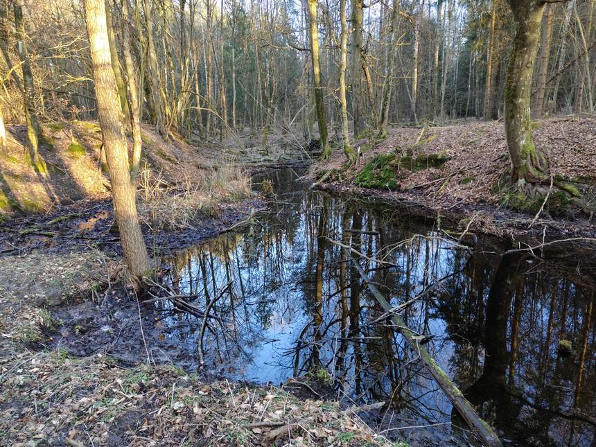

![[zdjęcie]](images/dzier134.jpg) |

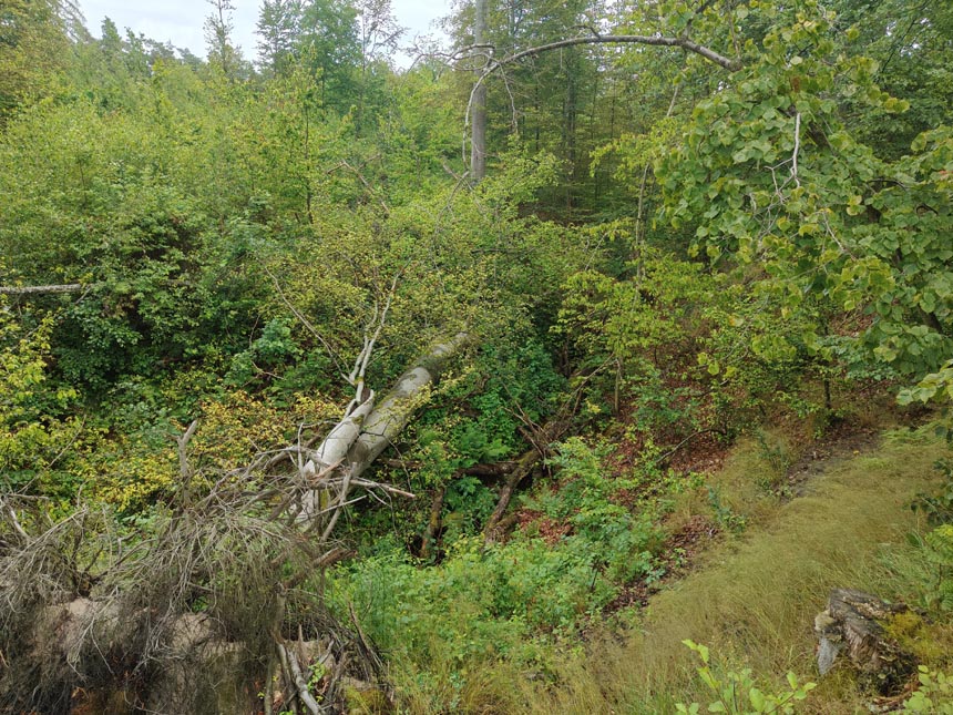

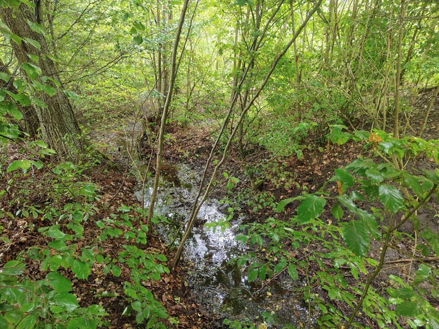

Rys.23. Jar za mnichem (15). |
![[zdjęcie]](images/dzier135.jpg) |
Rys.24. Jar za mnichem (15) Wylot rury?. |

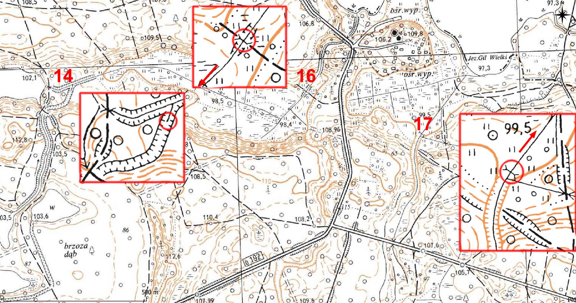

Woda ginie na mnichu (10) i gdzieś się musi pojawić. Potrzeba przejścia wzdłuż jaru i sprawdzenia gdzie się woda pojawia. Według mapy topo gdzieś tu (14) - 53.69726352, 19.69011654
Teza do dalszych badań nr 2:
Na miejscu jazu (16) na mapie z 1912 roku znajduje się przepust w drodze. Teoretycznie według aktualnej mapy 10k ciek płynie od jeziora Gil Wielki, ale przepust w drodze asfaltowej jest na rzędnej ok. 100 m, poziom jeziora ok. 97 m, a łąka która miała być zalewem ok. 98 m.
Do sprawdzenia, czy istnieje jaz na pozycji 53.69718785, 19.70260988, jak wygląda i w którym kieruknu płynie strumyk przez niego.
Teza do dalszych badań nr 3:
Do sprawdzenia jaz (17) 53.69581477, 19.70871992, na mapie z 1912 roku w tym miejscu jest mostek. Teoretycznie jaz w tym miejscu powinien dać zalew na południe od jeziora Gil Wielki. Pytanie: czy jest jaz, jak wygląda, w którą stronę płynie ciek przez niego, jak wygląda jar na południe od niego? Punkt odniesienia - mapa z 1944 roku (Rys.25.) - w tym miejscu pokazuje fragment pozycji obronnych.

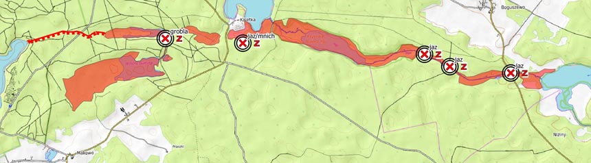

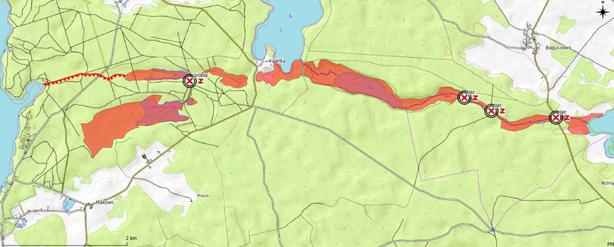

Na rysunku Rys.27. przedstawiono zasięg możliwych zalewów, gdyby potwierdziło się istnienie jazów (4) i (5).
![[mapa]](images/dzier137m.jpg) |
Rys.27. Prawdopodobny zasięg zalewów jako bariera zamykająca przesmyk między jeziorami Jeziorak, Gil Wielki i Drwędzkie. (Podkład mapy - opentopomap.org). 1,2 - jazy dostawione do mostów, 3 - jaz, 4,5 - domniemane jazy, 6 - grobla z mnichem. Powiększ mapę |

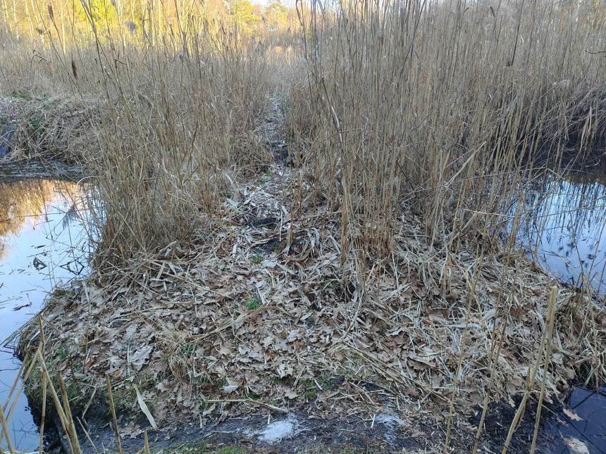

Jaz (16) nie istnieje i nie ma żadnego śladu po nim. W każdym razie ja nie zauważyłem. Byłem na miejscu. w którym na mapie topo 10k był jaz, ale może był przesunięty, a ja w trawie po pas, krótko po ulewnym deszczu, długo nie szukałem...

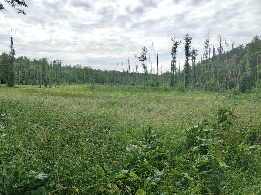

![[jaz]](images/dzier145.jpg) |
Rys.28. Widok spod nieistniejącego jazu (36) na łąkę (5), która miała być zalana. |

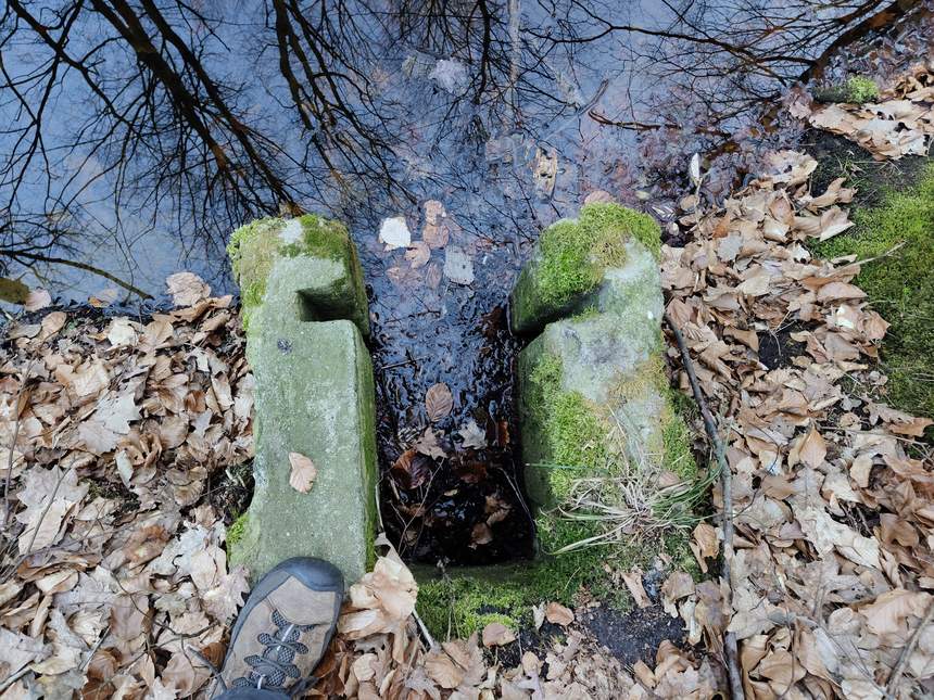

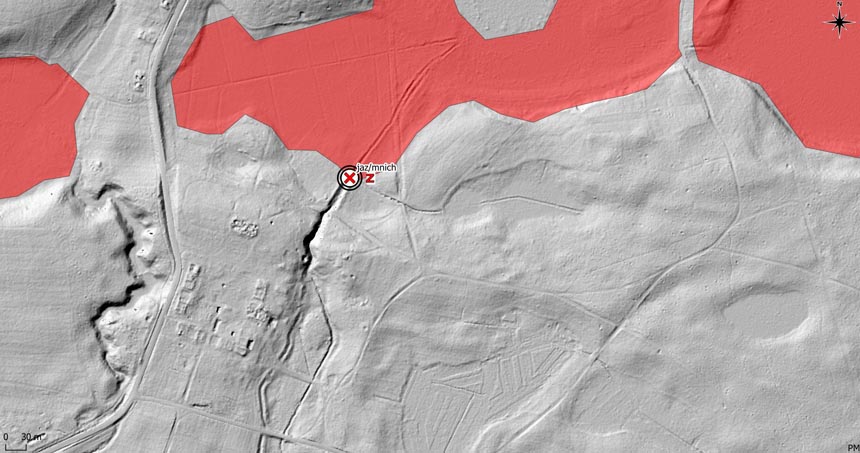

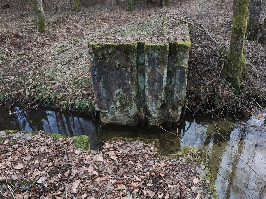

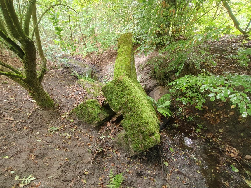

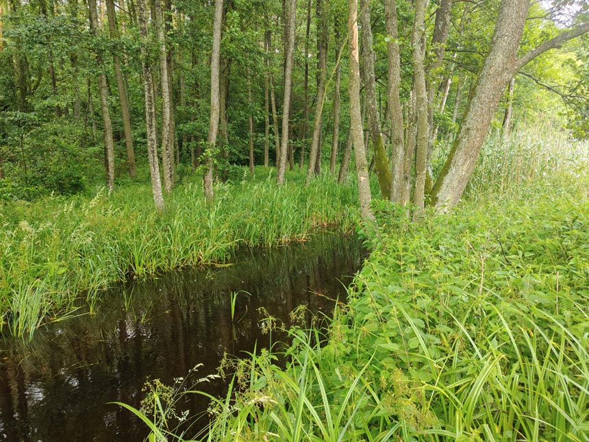

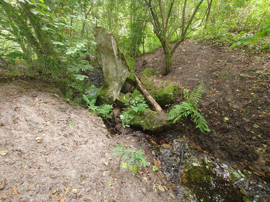

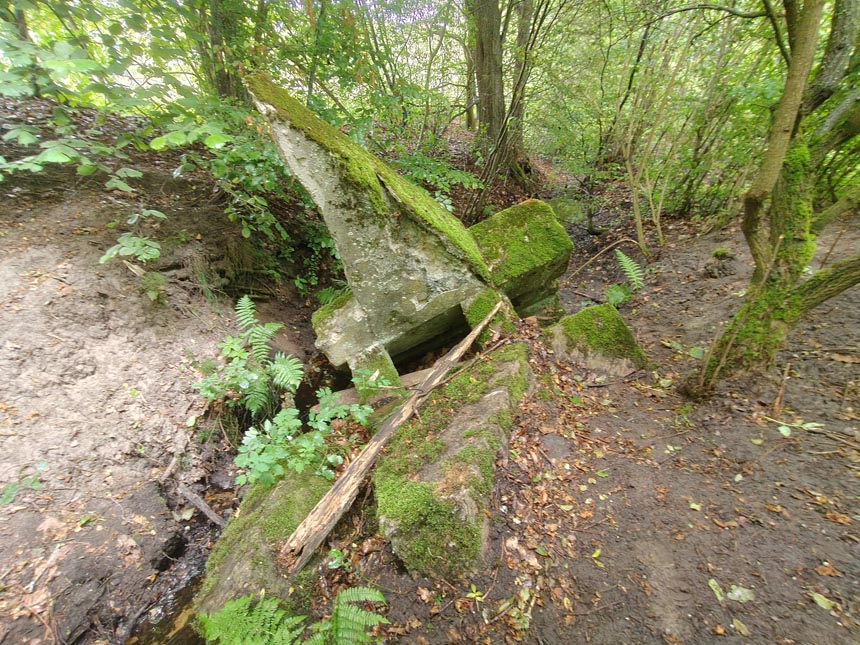

Na północ od nie istniejącego Folwarku Kalitki zachowała się betonowa budowla hydrotechniczna. Nie używana przez kilkadziesiąt lat, pewnie podmyta w czasie jakiejś burzy, leży przewrócoona. To Jaz (17) z wcześniejszych rozważań. To chyba nie jest jaz, wygląda jak mnich, ale nie widać resztek rury leżaka. Najpewniej to urządzenie należy nazwać zastawką. Ciek wodny płynie w kierunku jeziora Gil Wielki. Według mnie cywilnego celu tego urządzenia nie ma. Po włożeniu desek we wnęki zastawki można było zgromadzić w wyglądającym naturalnie parowie (być może pogłębionym) i następnie podmokłą łąkę znajdującą się na południe od zastawki. Prawdopodobnie po otwarciu zastawki ilość wody zgromadzona wystarczała do zalania łąk przy jeziorze.

Rys.32. Zastawka (17) na mapie LIDAR. (geoportal.gov.pl). |
![[jaz]](images/dzier147.jpg) |
Rys.33. Ciek wodny na północ od zastawki (17). |
![[jaz]](images/dzier148.jpg) |
Rys.33. Obalona zastawka (17). |
![[jaz]](images/dzier149.jpg) |
Rys.34. Obalona zastawka (17). |
![[jaz]](images/dzier150.jpg) |
Rys.35. Obalona zastawka (17). |
![[jaz]](images/dzier151.jpg) |

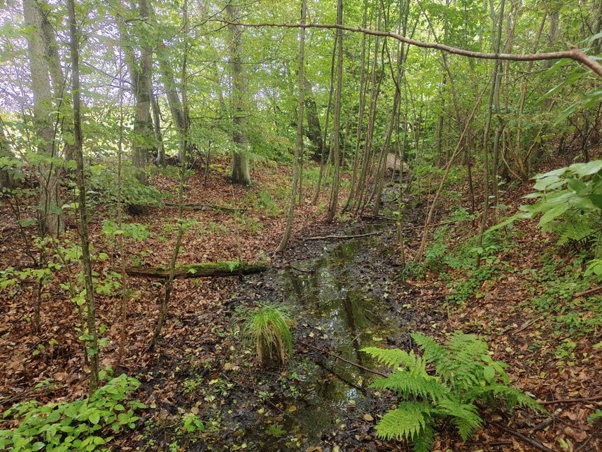

Rys.36. Ciek wodny na południe od zastawki (17). |
![[jaz]](images/dzier152.jpg) |
Rys.37. Kiedyś podmokła łąka, teraz zarośnięty szeroki parów na południe od zastawki (17). |

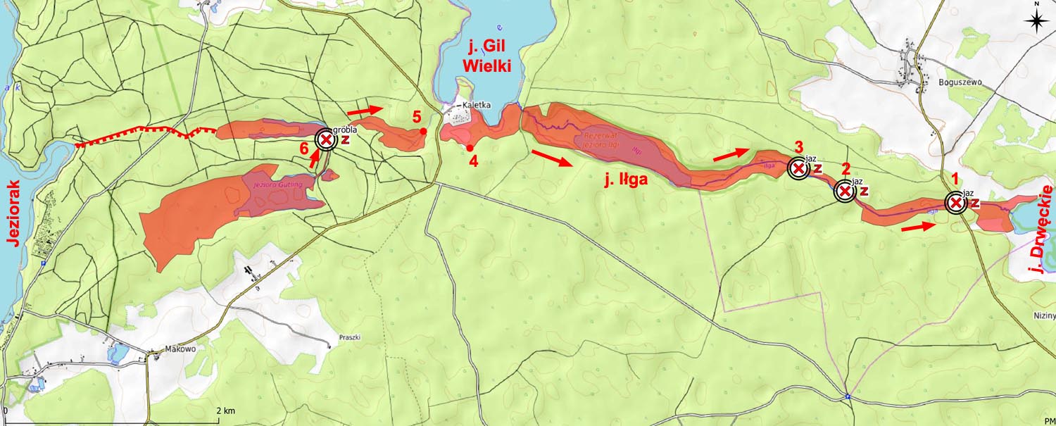

![[mapa]](images/dzier141.jpg) |
Rys.38. Budowle hydrotechniczne służące do zalania obszaru między Jeziorakiem, a jeziorem Drwędzkim. (Podkład mapy - opentopomap.org). Stan wiedzy na 06.2025 r. |
