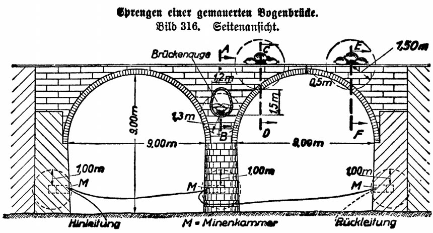

[most]
Wysadzenie murowanego sklepienia łukowego. Rysunek z niemieckiej instrukcji saperskiej H.Dv.316 Pionierdienst aller Waffen (All.Pi.D.) vom 11.2.1935.

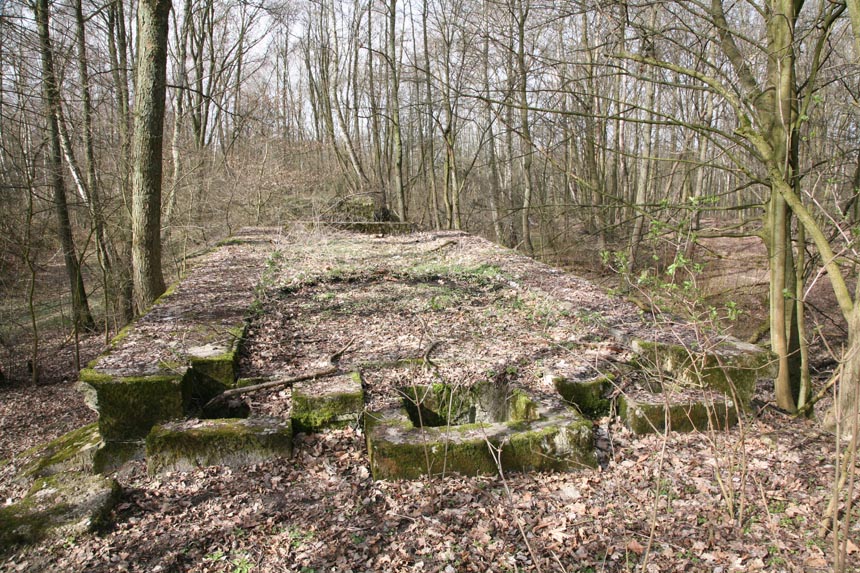

Poligon saperski koło Elbląga. Most ćwiczebny.

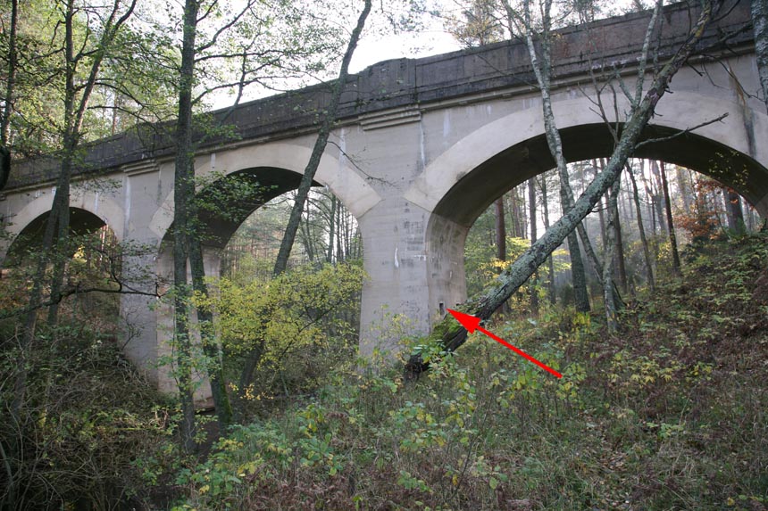

Most w Starym Osiecznie w czerwcu 2012 roku. Szyb minowy z zachowaną autentyczną pokrywą. (Google Street View).

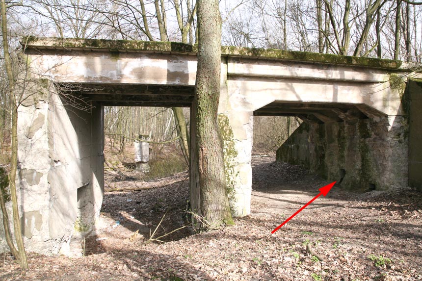

Most koło Krępska na Rurzycy.
[most]

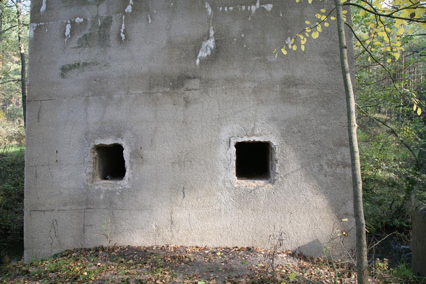

[most]
Most koło Krępska na Rurzycy. Komory minowe.

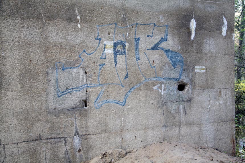

[most]
Most koło Krępska na Rurzycy. Zamurowane komory minowe na drugim filarze.

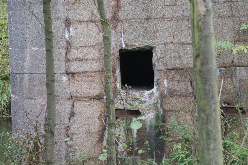

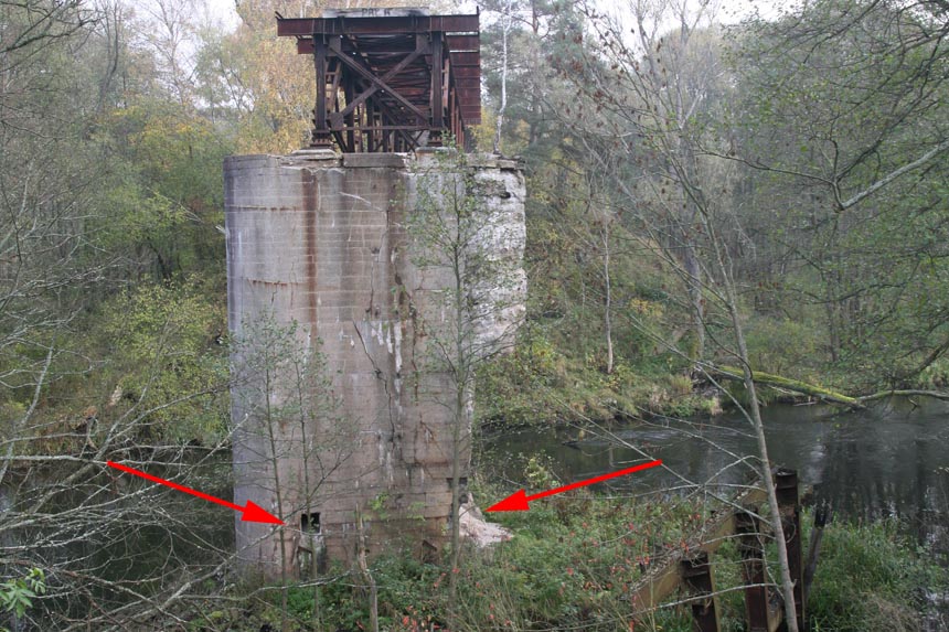

Most koło Płytnicy nad Gwdą. Komory minowe. Prawdopodobna porażka saperów. Lewy ładunek nie odpalił, a prawy był za słaby by obalić filar.

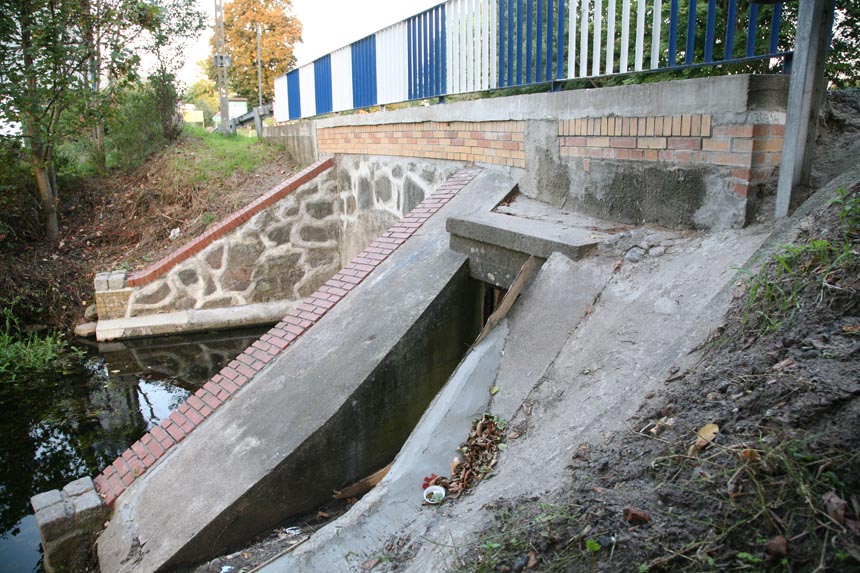

Most w Zdroisku.
[most]

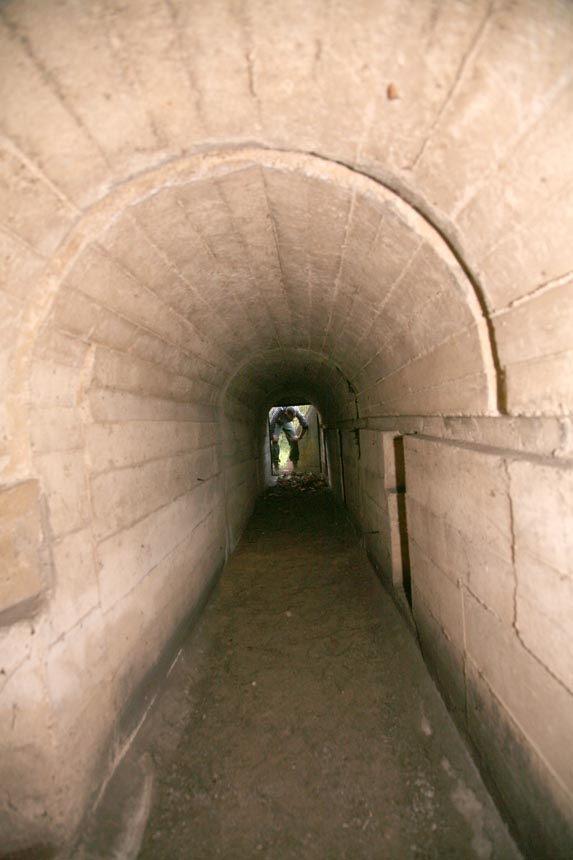

Most w Zdroisku. Korytarz do komory minowej.

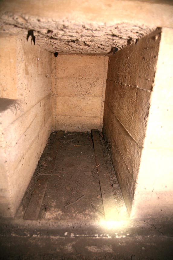

Most w Zdroisku. Komora minowa.

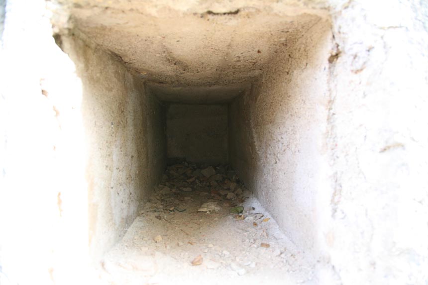

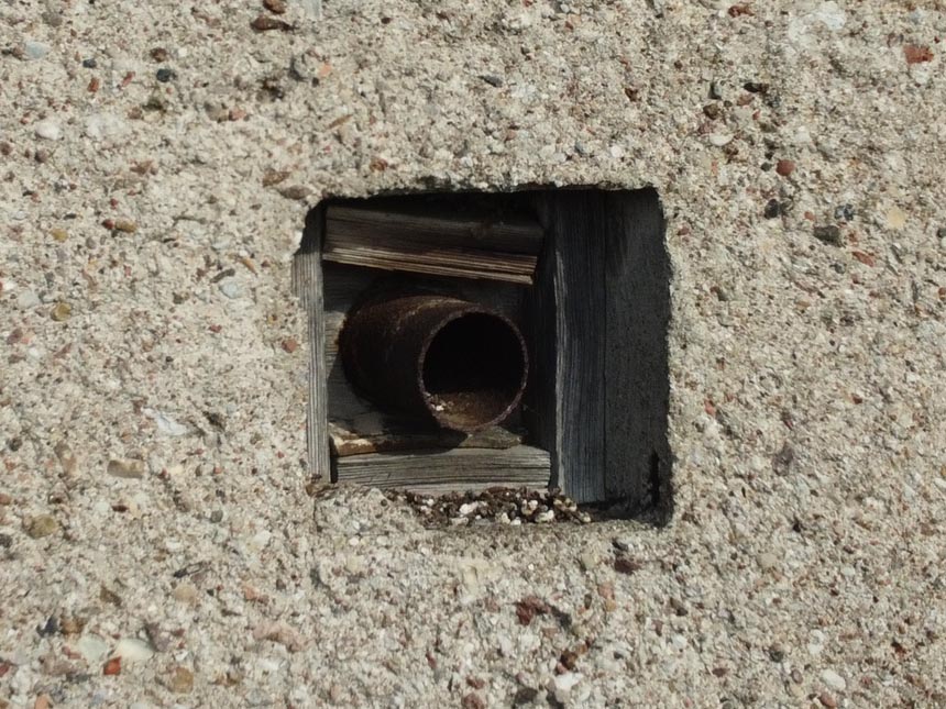

Rura minowa na moście w Szropach. (Fot. Czarek Piotrowski).

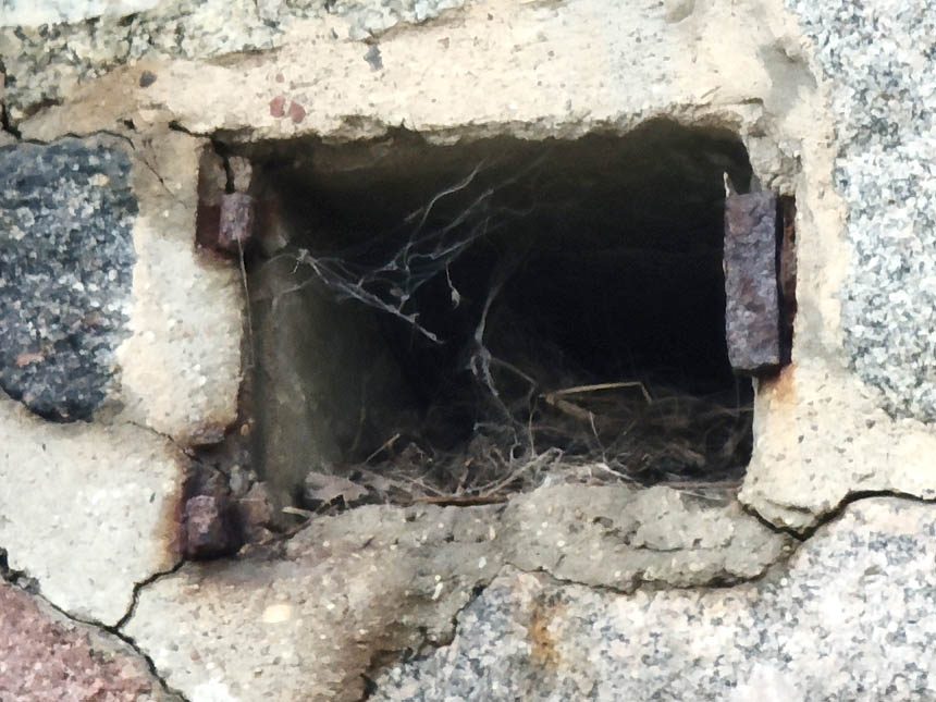

Mała komora minowa na moście w Białkach. W dokumentach opisana jako rura.
