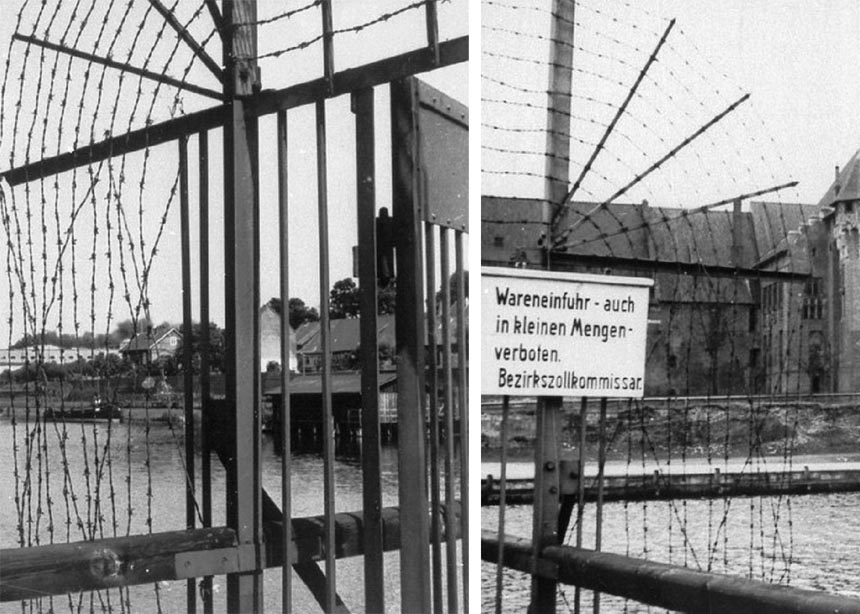

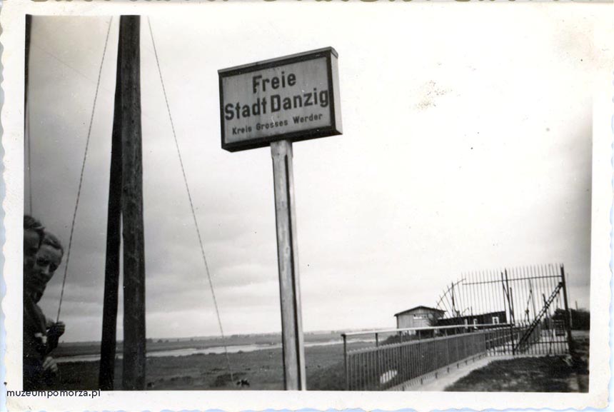

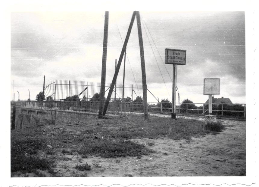

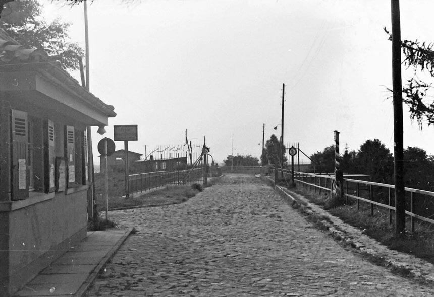

Granica Niemcy - Wolne Miasto Gdańsk. Krata graniczna na nowej śluzie w Białej Górze i prawdopodobnie z tyłu budynek strażnicy granicznej po stronie gdańskiej. (Muzeum Pomorza Cyfrowe Muzeum Dziedzictwa Kulturowego Województwa Pomorskiego -> muzeumpomorza.pl).
[śluza]
Granica Niemcy - Wolne Miasto Gdańsk. Krata graniczna na nowej śluzie w Białej Górze. Chłopak siedzi na słupku granicznym F003. (Fotopolska -> fotopolska.eu).
[śluza]
Granica Niemcy - Wolne Miasto Gdańsk. Krata graniczna na nowej śluzie w Białej Górze znajdująca się już na terenie WMG. (Bilderarchiv Ostpreußen -> bildarchiv-ostpreussen.deu).
[śluza]
Granica Niemcy - Wolne Miasto Gdańsk. Zollamt po stronie niemieckiej, krata graniczna na nowej śluzie w Białej Górze i prawdopodobnie z tyłu budynek strażnicy granicznej po stronie gdańskiej. (Fotopolska -> fotopolska.eu).
[śluza]

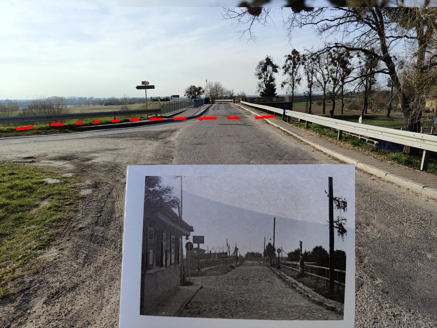

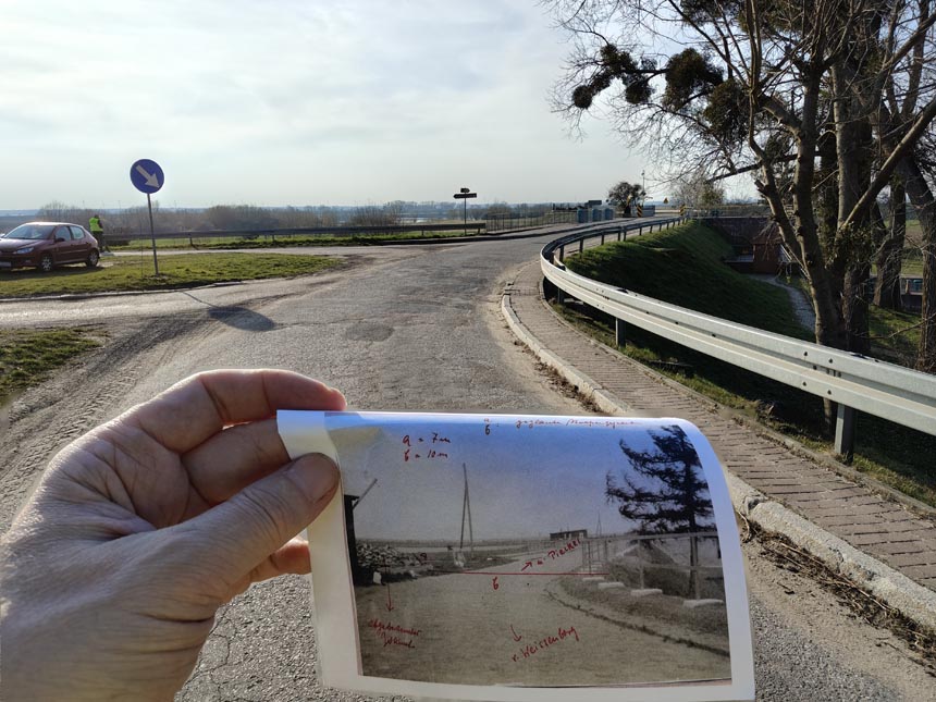

Dziś.
[śluza]

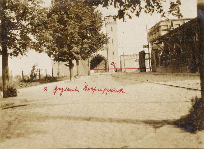

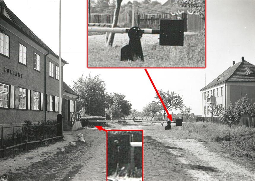

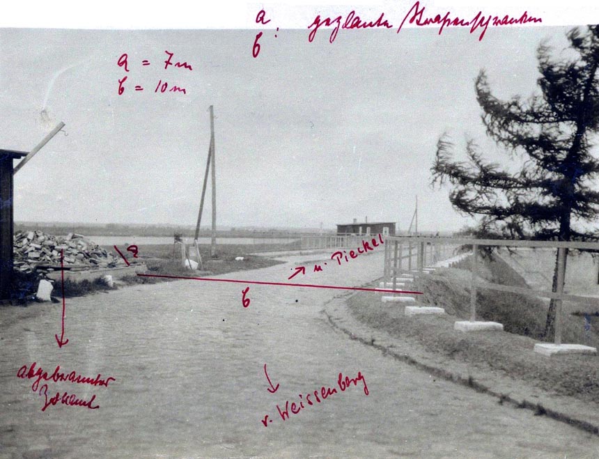

Zdjęcie z 1929 roku z planowanym umieszczeniem szlabanów koło niemieckiego Zollamtu. (BAMA).
[śluza]
Dziś.

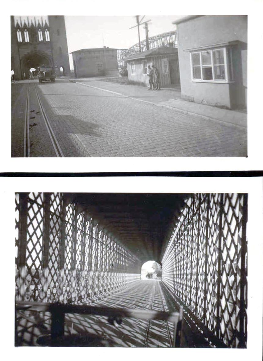

[most]
Granica Niemcy - Wolne Miasto Gdańsk. Krata graniczna na moście Jagow Brücke na północ od Białej Góry. (tomek.strony.ug.edu.pl).
[krata]
[krata]

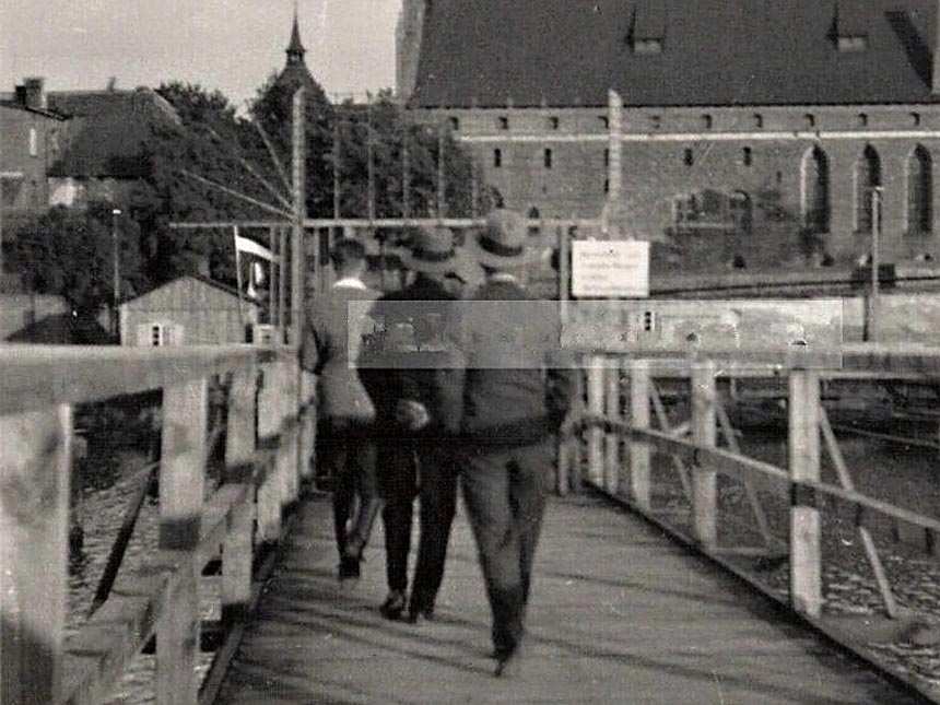

Granica Niemcy - Wolne Miasto Gdańsk. Krata graniczna na kładce pieszej koło zamku w Malborku. (fotopolska.eu).
Zdjęcie kraty na kładce w kierunku Kałdowa można zobaczyć -> alamy.com

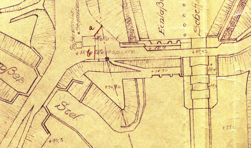

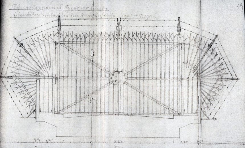

Zachował się rysunek bramy z jakiegoś mostu na Nogacie (opis dla mnie nie czytelny). Nie znalazłem zdjęcia podobnej, a że mostów granicznych na Nogacie było chyba tylko 5, myślę, że to niezrealizowany projekt. Pozostają jeszcze trzy śluzy na Nogacie (Szonowo, Rakowiec, Michałowo) obok których przebiegała granica Niemcy - Wolne Miasto Gdańsk, ale brak tu czytelnego, dostępnego materiału ilustracyjnego.
[krata]
Niezrealizowany (?) projekt bramy. (BAMA). Powiększ rysunek

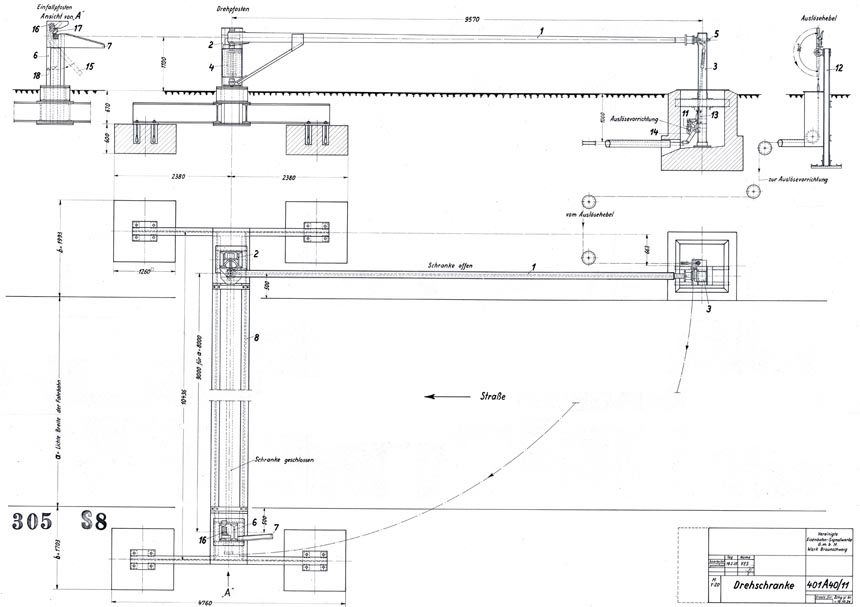

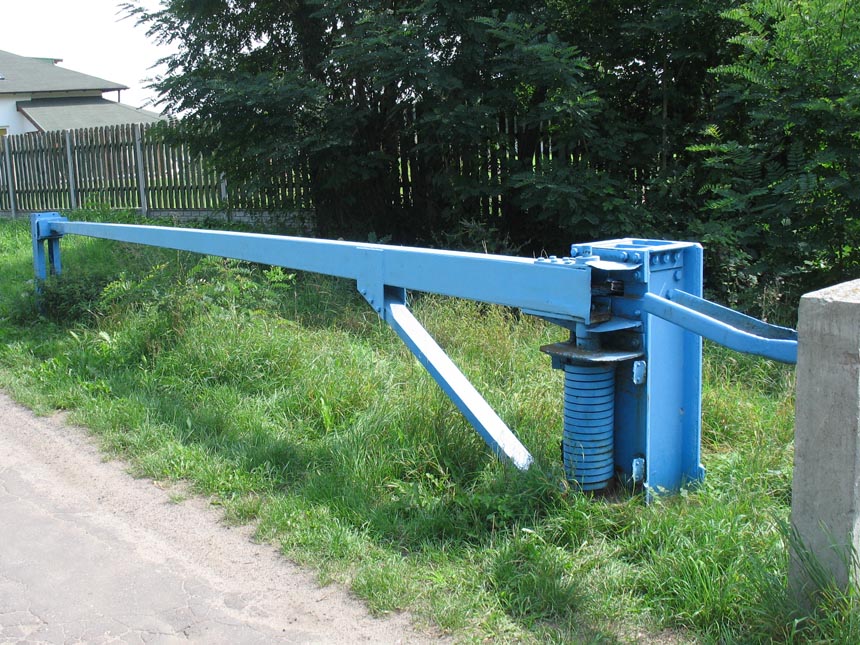

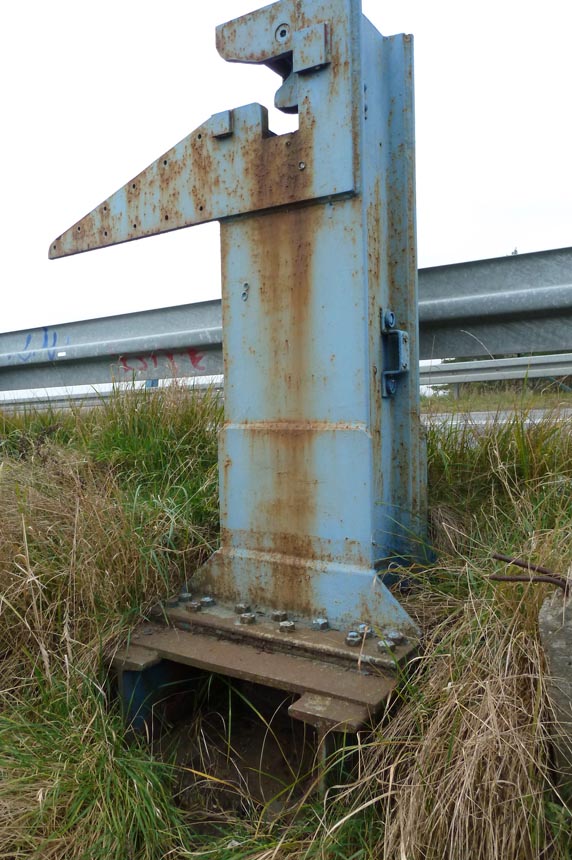

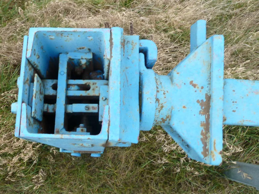

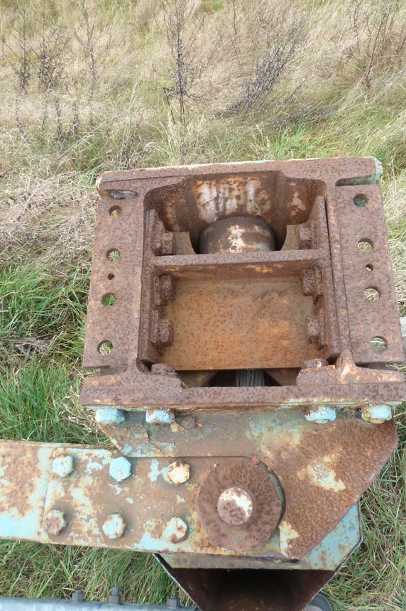

Opis zapory drogowej.

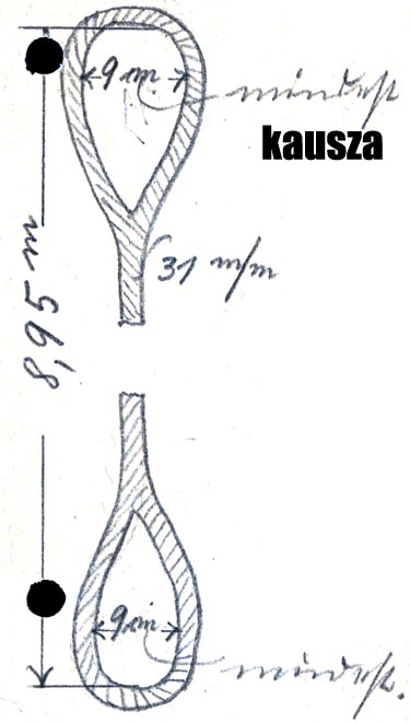

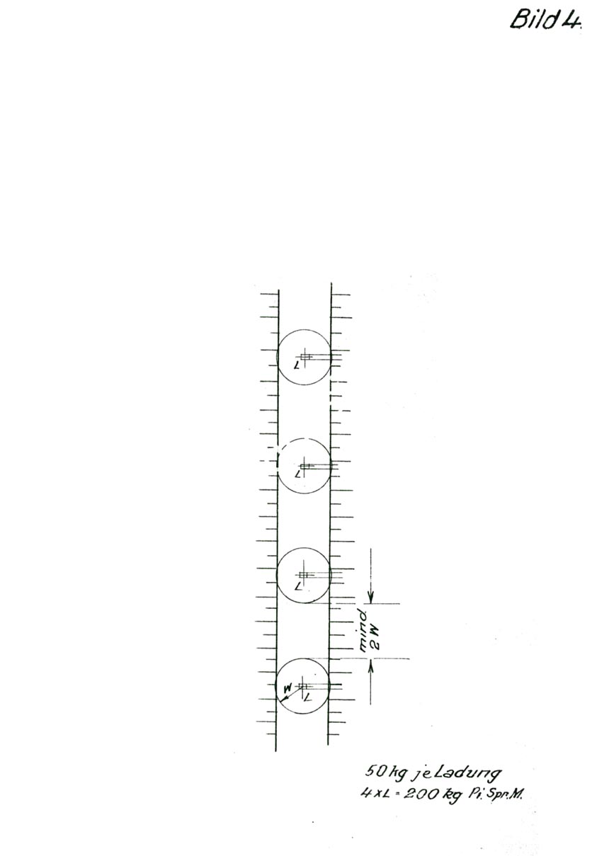

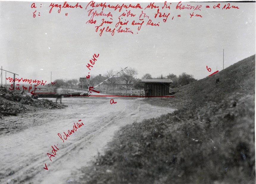

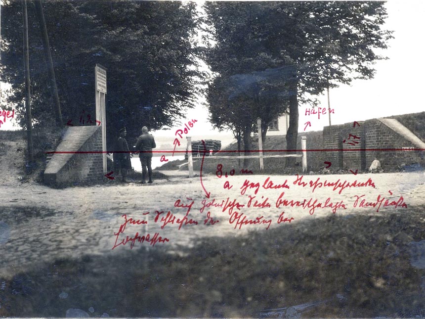

Zapora ma formę i wygląd typowych szlabanów kolejowych (patrz zdjęcie 1). W celu prawidłowej, terminowej i zabezpieczonej obsługi, nadzoru i konserwacji należy ją instalować przy budynku (budynki straży granicznej). Jej konstrukcja umożliwia obsługę (podnoszenie i opuszczanie) z wnętrza budynku. Zapora składa się z mocno wykonanego, silnie wzmocnionego, osadzonego w betonowym cokole kozła obrotowego (patrz zdjęcie 2, po lewej), odpowiednio ukształtowanego kozła odbojowego i ryglującego (patrz zdjęcie 2, po prawej) oraz odpowiadającego szerokości drogi długiego ramienia wykonanego z bezszwowej stalowej rury, która mieści stalową linę o grubości 42 mm.
Poprzez przekładnię linową i dźwigniową obrotowo osadzony w koźle obrotowym drąg połączony jest z tarczą stopniową, która jest uruchamiana przez zainstalowany w budynku mechanizm korbowy, co powoduje otwieranie (podnoszenie) i zamykanie (opuszczanie) ramienia.
Przy zamykaniu szlabanu ramię układa się swoją końcówką (górnym końcem) w widełkowato ukształtowanym koźle odbojowym i ryglującym. Mocny, przesuwany nad częścią uderzeniową ramienia, zamykany rygiel stalowy (patrz zdjęcie 5) zapobiega nieuprawnionemu podnoszeniu ramienia. Otwarcie szlabanu jest możliwe tylko po otwarciu zamka zabezpieczającego, wycofaniu rygla stalowego i przekręceniu korby w budynku.
Przy gwałtownym uderzeniu ciężkich pojazdów w szlaban stalowa rura ramienia ulega wprawdzie deformacji (patrz zdjęcie 3), ale nie zostaje istotnie zniszczona; przede wszystkim jednak lina stalowa ułożona w niej z przewieszeniem pozostaje nieuszkodzona, ponieważ może ustąpić. Osiąga się to dzięki specjalnej konstrukcji części uderzeniowej ramienia: składa się ona z osobnego kawałka rury stalowej, która kończy się mocną i szeroką płytą żelazną; w tej części końcowej ramienia lina stalowa jest zalana ołowiem w stożkowym (zwężającym się w kierunku drogi) otworze.
Przy uderzeniu pojazdu końcówka ramienia zostaje wprawdzie oderwana (jak widać na zdjęciu 5), ale końcówka liny stalowej zostaje tylko mocniej wciągnięta w stożkowy otwór.
Zdjęcia 3, 4, 7 i 8 pokazują wytrzymałość zapory przy najechaniu wagonu kolejowego o masie 10 t z prędkością 30 km/h.

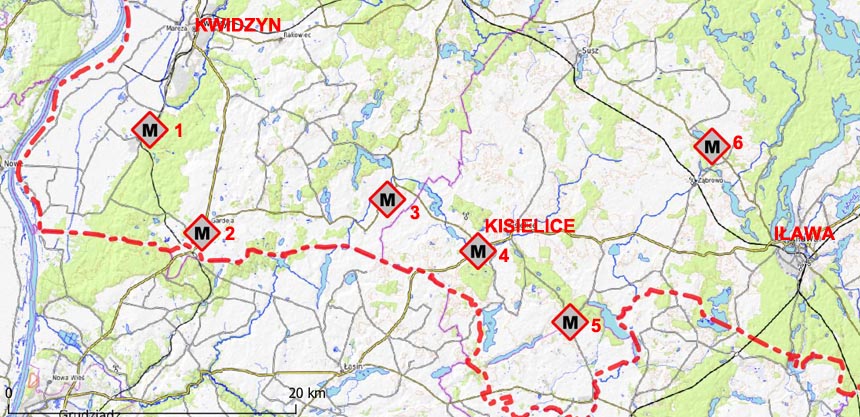

9-go bieżącego miesiąca odbyło się ostateczne ustalenie miejsc montażu 4 zapór drogowych (szlabanów) zleconych dla Komendantury Malbork. W rozpoznaniu uczestniczyli: Komendant z 2 towarzyszami, Kierownik Głównego Urzędu Celnego Kwidzyn (Radca Celny Bigusch), oraz inżynier Kreuz, Dyrektor firmy Vereinigte Bauunternehmung Breslau A.G.
Przy wyborze miejsc montażu kierowano się podkreślonym w ostatnim zarządzeniu punktem widzenia, według którego maskowanie powinno być priorytetem i dlatego szlabany powinny być montowane w bezpośrednim sąsiedztwie granicznych budynków celnych.

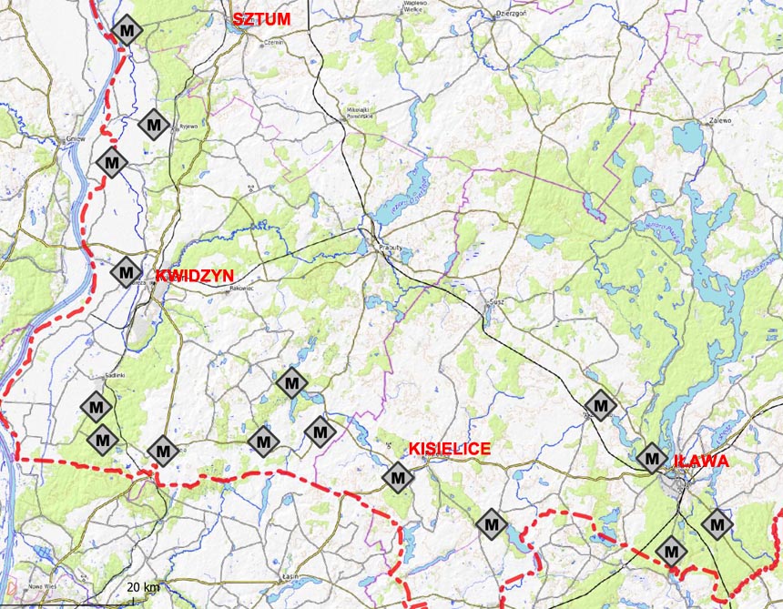

W związku z tym zrezygnowano z części pierwotnie przewidzianych miejsc i ostatecznie ustalono następujące 4 punkty:
1.) Urząd Celny Pastwa (8 km na północny-północny zachód od Kwidzyna)
2.) Urząd Celny Gardeja (15 km na południe od Kwidzyna)
3.) Urząd Celny Biskupiczki (7 km na południowy zachód od Kisielice)
4.) Urząd Celny Rodzone (10 km na południowy wschód od Iławy)
We wszystkich 4 urzędach celnych zapora drogowa ma zostać zamontowana w miejsce istniejących szlabanów, przy czym winda ma zostać umieszczona w biurze służbowym odpowiedniego kierownika urzędu. Radca celny wyraził zgodę na montaż. Kierownicy urzędów zostali poinstruowani i pouczeni o zachowaniu tajemnicy.
Pan Dyrektor Kreuz przeprowadził na miejscu pomiary niezbędne do produkcji szlabanów.
Znaczenie wojskowe rozpoznanych miejsc można określić jako korzystne, ponieważ we wszystkich 4 przypadkach pojazdy pancerne (z napędem kołowym) nie będą mogły ominąć zapór przez teren po bokach, gdyż po obu stronach znajdują się rowy, zbocza lub ogrodzenia, które stanowią przeszkody.
Przedmiotowe drogi są drogami powiatowymi (1 i 2 powiat kwidzyński, 3 i 4 powiat suski). Przed montażem szlabanów należałoby zatem skontaktować się z odpowiednimi starostwami w sprawie wykonania cokołów betonowych i przycięcia niektórych gałęzi drzew przydrożnych.
Załącznik: Mapa 1:100 000 z zaznaczeniem 4 rozpoznanych miejsc.

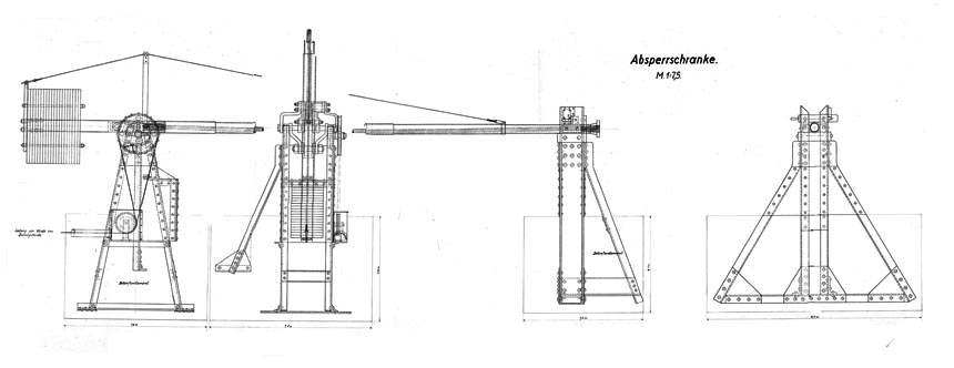

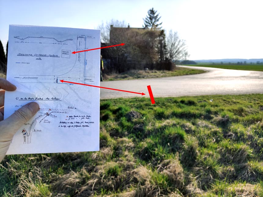

Wyjaśnienia do projektu szlabanu na przejściu granicznym w Gardeji.
Urząd Celny: Gardeja Powiat Kwidzyn (Prusy Zachodnie)
Najbliższa stacja kolejowa: Gardeja (linia kolejowa Malbork - Kwidzyn - Gardeja)
Rampa przeładunkowa jest dostępna.
Odległość do stacji kolejowej: 2,0 km. - Szosa -
Konstrukcja budynku celnego: Murowana.
Pod pomieszczeniem służbowym jest piwnica.
Pokrycie murów: Pustaki cementowe 0,38 m.
Przepust rurowy o średnicy 0,15 m .
Rodzaj gruntu: Przed budynkiem celnym glina.
Długość nowego szlabanu między podporami po obu stronach 8,80 m.
Lokalizacja nowego szlabanu: Dokładnie w miejscu starego szlabanu.
Lokalizacja wciągarki: W południowo-zachodnim rogu pomieszczenia służbowego.
Miejsce na beton pod fundamenty jest dostępne.
Przybliżona skala 1:250
[szlaban]
Granica Polska - Niemcy. Projekt szlabanu na przejściu granicznym w Gardeji. (BAMA).

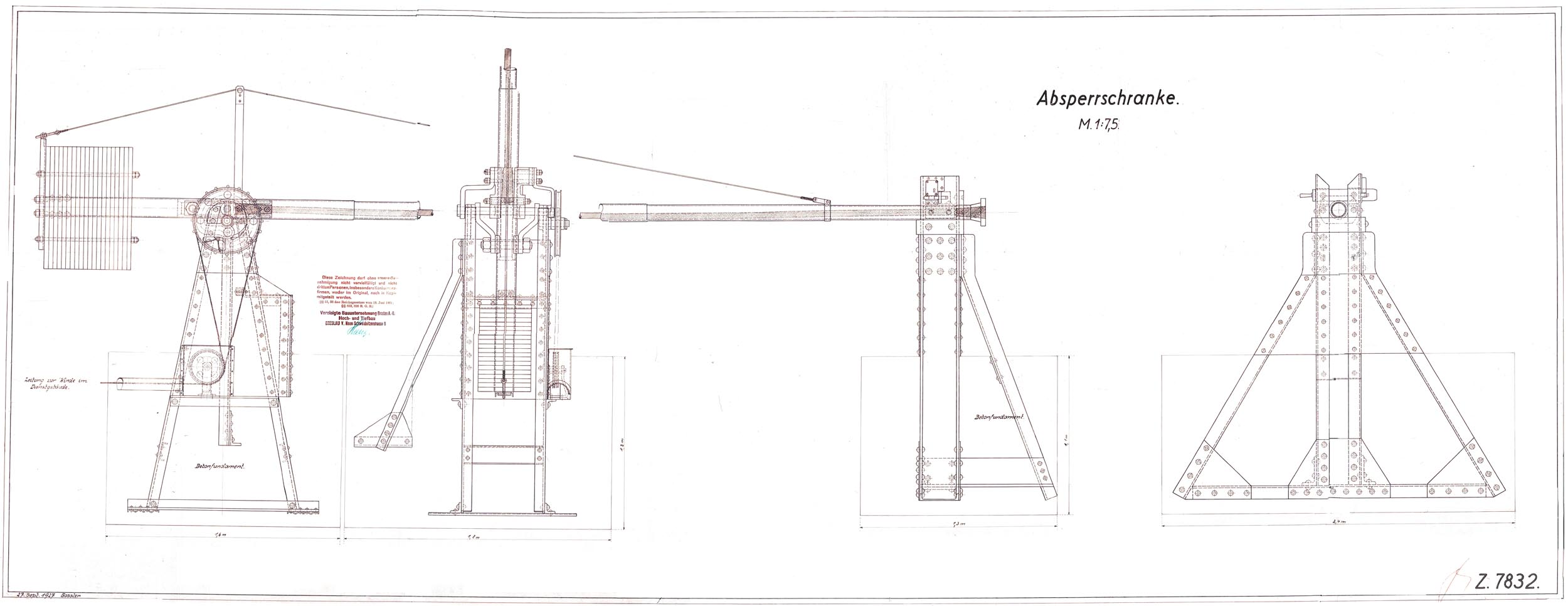

W załączeniu przesyła się odpis wraz z rysunkiem umowy zawartej ze Zjednoczonym Przedsiębiorstwem Budowlanym Wrocław S.A. [Vereinigten Bauunternehmung Breslau A.G.] dotyczącej ustawienia zapór drogowych. Montaż rozpocznie się wkrótce i zostanie przeprowadzony w miesiącu kwietniu - maju.
Załączniki: 2+1
Komendant
von Taysen Pułkownik
Odpis.
Ściśle Tajne.
Pomiędzy Skarbem Państwa Rzeszy (Wojskowym), reprezentowanym przez Festungskommandantur Wrocław a Vereinigten Bauunternehmung Breslau A.G. zostaje zawarta następująca Umowa:
§ 1 Firma podejmuje się dostawy i budowy 48 szlabanów blokujących w miejscach lub punktach ustalonych z lokalnymi komendanturami na obszarze Okręgów Wojskowych I, II, III i IV.
§ 2 Wykonanie szlabanów ma nastąpić zgodnie z załączonym do umowy rysunkiem Z.7832 i dołączoną ofertą firmy z dnia 22.9.27.
§ 3 Prace należy rozpocząć niezwłocznie i zamówić niezbędne elementy konstrukcji stalowych, tak aby odbiór ostatnich szlabanów mógł nastąpić najpóźniej do 1.5.28.
§ 4 Komendantura Twierdzy zastrzega sobie prawo do zlecenia badania dostarczanych elementów stalowych, lin itp. przed ich odbiorem na koszt firmy pod względem jakości materiału oraz jego wytrzymałości na rozciąganie i ściskanie.
§ 5 Koszty wynoszą zgodnie z wyżej wymienioną i załączoną ofertą, rozdział c 5 z dnia 22.9.27, 4 100,-- RM za szlaban. W tej cenie zawarte są również wszelkie prace projektowe wykonywane przez firmę - koszty podróży, transportu itp.
§ 6 Firma otrzyma płatność zaliczkową na część udokumentowanych wydatków gotówkowych powstałych w wyniku zamówień, o ile kwota na ten cel jest dostępna dla komendantury. Ponadto firma jest zobowiązana do samodzielnego pozyskania niezbędnych kwot, bez powodowania kosztów dla komendantury. Dalsze płatności zaliczkowe firma otrzyma w ramach udokumentowanych wykonanych prac.
§ 7 Ewentualne koszty opłat skarbowych ponosi firma.
§ 8 Umowa zostaje sporządzona w dwóch egzemplarzach. Kopię otrzymuje firma. Wchodzi ona w życie po zatwierdzeniu przez Dowództwo Okręgu Wojskowego III w Berlinie.
Wrocław, dnia 12.03.1928.
Za Festungskommandantur Wrocław: Komendant w zast. podpisano Königsdorfer Pułkownik i Oficer Saperów Twierdzy.
Za Vereinigten Bauunternehmung Breslau A.G. S.A. podpisano Kreuz.
Zatwierdzono: Berlin, dnia 21 marca 1928 Wehrkreiskommando III. w zast. podpisano Bohnstedt.
[szlaban]
Szlaban firmy Vereinigten Bauunternehmung Breslau A.G.. (BAMA). Powiększ rysunek

Jedyne zdjęcie z 4 miejsc, gdzie w 1928 roku zainstalowany został szlaban, które udało mi się znaleźć, to przejście graniczne w Pastwie. Widać na nim szlaban, ale czy to szlaban firmy Vereinigten Bauunternehmung Breslau A.G. trudno stwierdzić.
[szlaban]
Granica Polska - Niemcy. Zollamt Gr. Weide - Pastwa. Obok szlaban. (Forum Dawny Gdańsk).
Kolega MxBx podesłał link do wyraźniejszego zdjęcia na deutschefotothek.de. błędnie identyfikowanego jako Korzeniewo. Tu już widać, że to szlaban firmy Vereinigten Bauunternehmung Breslau A.G.
[szlaban]
Granica Polska - Niemcy. Zollamt Gr. Weide - Pastwa. Obok szlaban. (deutschefotothek.de).
Jak widać z powyższego pisma 4 szlabany zostały wykonane, choć nie mam pisma o ich odebraniu. Później zaczęto dyskutować o następnych lokalizacjach (z opisywanego terenu Wygoda (Ruhwalde)), ale Minister Finansów Rzeszy pewnie z powodu braku środków wynikających z pogłębiającego się kryzysu, zabroniło instalowania nowych szlabanów na granicach.
Berlin, dnia 13.10.28.
Reichswehrministerium Heeresleitung. Nr. 537/28 Ściśle Tajne. Wehramt In 5 IV.
Dotyczy: Szlabanów drogowych.
Do Wehrkreiskommando I, II, III, IV. z 3, 1, 4, 1 egz.
1.) W nawiązaniu do pisma z dnia 27.4.28 Nr 273/28 Ściśle Tajne. Wehramt In 5 IV.
Zgodnie z załączonym w odpisie pismem z dnia 3.8.28, Minister Finansów Rzeszy odmówił udostępnienia środków swojej administracji jako udziału w budowie szlabanów drogowych. Dalsze kroki w tym kierunku należy zaniechać.
Dowództwo Wojsk Lądowych [Heeresleitung] zakłada, że przejęcie kosztów utrzymania przez krajowe urzędy skarbowe zostało powszechnie osiągnięte.
2.) Tutaj zgłoszono poszczególne życzenia dotyczące ulepszenia szlabanów:
a) Wzmocnienie pustych słupków szlabanów przez zabetonowanie. Podczas testów słupki okazały się wystarczająco mocne. Zabetonowanie wzmocniłoby je, szczególnie przeciwko wysadzeniu.
b) Ulepszenie zamknięcia szlabanu, które obecnie wymaga specjalnego dojścia do szlabanu, poprzez zastosowanie automatycznie zatrzaskującej się dźwigni. Zamknięcie szlabanu w obecnej formie jest proste i uznawane za wystarczające. Nagłe zagrożenie nie jest przewidywane.
c) Zamek szlabanu jest zbyt lekki. Podniesienie szlabanu nawet po usunięciu zamka nie jest możliwe bez dodatkowych działań, ponieważ ramię szlabanu - zarówno w pozycji poziomej - jest automatycznie blokowane przez korbę wciągarki wewnątrz pomieszczenia obsługi. Gdy tylko korba zostanie obrócona do urządzenia blokującego, podniesienie ramienia nie jest możliwe, nawet jeśli zamek zostanie usunięty i rygiel zamykający wyciągnięty.
Zamek służy więc jedynie temu, aby osoby nieupoważnione nie mogły po prostu wyciągnąć rygla i próbować podnieść szlaban siłą.
d) Koło linowe nie jest zabezpieczone. Zabezpieczenie koła linowego w celu zapobiegania wypadkom jest konieczne.
e) Szlaban w pozycji spoczynkowej stoi pionowo; zaproponowano lekkie ustawienie ukośne w celu zwiększenia trwałości. Nie ma zastrzeżeń do pionowej pozycji spoczynkowej.
f) Na korbie brakuje strzałki wskazującej kierunki obrotów "Otwórz" i "Zamknij", a także wskaźnika położenia, który nawet w ciemności pokazywałby, czy szlaban jest otwarty czy zamknięty. Oznaczenie kierunku obrotu jest pożądane, wskaźnik położenia nie jest konieczny.
Ulepszenia wymienione w punktach a) i f) należy wykonać przy okazji z dostępnych środków.

W celu zabezpieczenia przejść granicznych pilnie potrzebujemy na następujących stanowiskach zapór granicznych względnie szlabanów. 1. Przy Urzędzie Celnym Biała Góra po obu stronach budynku po jednym szlabanie, razem = 2 szlabany.
2. Na moście Jagow [Jagowbrücke], który został zbudowany między Uśnicami i Białą Górą nad przekopem Nogatu, - środek toru wodnego przekopu stanowi granicę - zapora drogowa w formie masywnej żelaznej kraty.
3. Przy Urzędzie Celnym na moście na Nogacie w Malborku 1 szlaban.

W obszarze Festungskommandantur Malbork rozpoznanie wykazało możliwość instalacji 4 kolejnych zapór drogowych:
1. Most kolei wąskotorowej nad Nogatem, 300 m na północny wschód od Zamku w Malborku, przy punkcie kontroli paszportowej,
2. 400 m na południowy zachód od Białej Góry, przy kontroli paszportowej,
3. W Szadówku, 8 km na południowy zachód od Białej Góry na skrzyżowaniu dróg Szadówko - Kwidzyn, Szadówko - Gniew,
4. Zachodni wyjazd z Korzeniewa. zob. załącznik 6.
Do 1: zob. załącznik 1. Obsługa i utrzymanie przez administrację celną.
Do 2: zob. załącznik 2. Urząd celny ma zostać solidnie przebudowany. Jeśli w interesie wojskowym pożądana jest konstrukcja betonowa, powstałyby dodatkowe koszty ok. 2000 marek, które musiałby ponieść fiskus Reichswehry [Reichswehrfiskus]. Obsługa i utrzymanie przez administrację celną [Zollverwaltung].
Do 3: zob. załącznik 3. Obsługa i utrzymanie nie byłyby tu prowadzone przez administrację celną, lecz przez krajową policję kryminalną [Landeskriminalpolizei]. Należałoby nawiązać odpowiedni kontakt z administracją Kwidzyna.
Do 4: zob. załącznik 4. Nie można dokonywać żadnych zmian w przyczółkach, ponieważ są one w połowie niemieckie, w połowie polskie. Utrzymanie i obsługa byłyby tu prowadzone, podobnie jak w punkcie 3, przez krajową policję kryminalną. Należałoby nawiązać kontakt z administracją Kwidzyna. Odpowiednie stanowiska karabinów maszynowych do nadzoru szlabanów w przypadku wojny są dostępne we wszystkich 4 lokalizacjach.

[szlaban]
Granica Wolne Miasto Gdańsk - Niemcy. Malbork. Projekt umiejscowienia szlabanu. (BAMA).
[szlaban]
[szlaban]
Granica Wolne Miasto Gdańsk - Niemcy. Biała Góra. Projekt umiejscowienia szlabanów. (BAMA).
[szlaban]
[szlaban]
Granica Polska - Niemcy. Szadówko. Projekt umiejscowienia szlabanu. (BAMA).
[szlaban]
Granica Polska - Niemcy. Korzeniewo. Projekt umiejscowienia szlabanu. (BAMA).

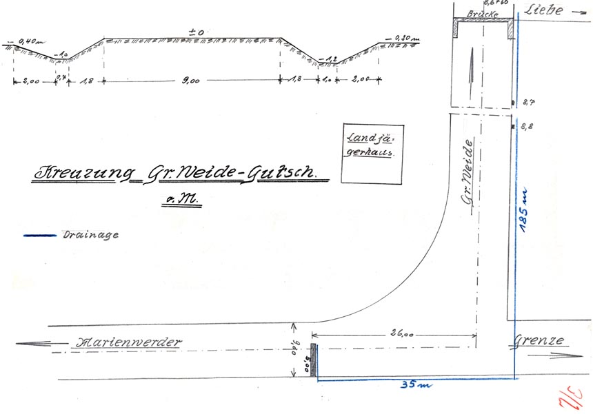

W szczególności, w odniesieniu do propozycji, na podstawie wczorajszej rozmowy z radcą budowlanym Bollacherem, zauważa się:
Do 1) Do zamknięcia dotychczasowego przejazdu wystarczają istniejące żelazne bramy. Instalacja szlabanu drogowego wchodzi zatem w grę tylko dla planowanego nowego objazdu.
Do 2) Przy Białej Górze. Szlaban i konstrukcja betonowa według tamtejszej propozycji znajdują się bezpośrednio przy granicy; tutaj nie do utrzymania. Bardziej wchodzi w grę wykonanie przy urzędzie celnym na wschód od Białej Góry, jeśli tutaj warunki terenowe po bokach drogi wykluczają objechanie zapory. Czy wydatkowanie środków wojskowych na budowę betonowej piwnicy we wschodnim urzędzie celnym jest uznawane za uzasadnione, zostanie wyjaśnione podczas okazjonalnej rozmowy w In 5.
Do 3) Proponuje się rozważenie instalacji zapory drogowej na moście drogowym nad Starym Nogatem na wschód od Szakrdowo Szlacheckie.
Do 4) Wchodzi w grę instalacja zapory drogowej w okolicy cegielni na wschód od Korzeniewie w miejscu, gdzie rowy wodne po obu stronach drogi wykluczają objechanie zapór.

Plany z 1929 roku instalacji szlabanu celnego przy niemieckiem Urzędzie Celnym koło mostu drogowego w Malborku nie zostały zrealizowane. Aby zabezpieczyć most od nagłego wtargnięcia ze strony Wolnego Miasta Gdańska pojazdów pancernych w 1932 roku zaplanowano i wykonano przy wschodnim, niemieckim przyczółku zaporę składającą się z trzech lin stalowych powieszonych jedna nad drugą. Wzmocnieniem jej miało być zdejmowanie specjalnych metalowych płyt zastępujących nawierzchnię mostu.

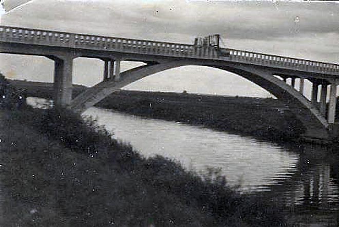

W sprawie zablokowania mostu na Nogacie (most drogowy) przeciwko nagłemu pojawieniu się pojazdów pancernych z Wolnego Miasta przedstawia się następującą propozycję:
1.) potrójna zapora z lin stalowych. Liny jedna za drugą, na różnych wysokościach w odstępach 1-2 m.
2.) 10 m przed mostem zostanie wykonane już w czasie pokoju zdejmowane pokrycie. Urząd Gospodarki Wodnej [Wasserbauamt] wykona pokrycie przy najbliższej naprawie za zwrotem kosztów.
Obsługa: Liny stalowe znajdują się bezpośrednio przy wjeździe na most w budynku celnym. Obsługa przez urzędników celnych, porozumienie zostało zawarte. Jako pierwsze zabezpieczenie byłoby zawieszenie lin stalowych, następnie zdjęcie wjazdu na most, aby uniemożliwić pojazdom pancernym wjazd z pełną prędkością na zaporę.
Koszty: 3 liny stalowe 60.- Mk. = 180.- Mk.
Przygotowanie luźnych płyt i urządzeń mocujących dla lin stalowych przez Urząd Gospodarki Wodnej ok. 200.- Mk.
Suma: 380.- Mk.
Prosi się o zgodę i przydzielenie środków.
Komendant [podpis] Podpułkownik

1.) Załączony zostaje rysunek przedstawiający planowane zawieszenie. Ochrona przeciwpożarowa jest przewidziana przez komendanturę.
2.) Usunięcie pokładu mostu jest planowane jako drugi środek, jeśli będzie dostępny potrzebny czas. (Przygotowanie pokładu - jak przewidziano - zostanie wykonane podczas naprawy mostu.)
3.) Jak widać na rysunku, szlaban celny może być umieszczony albo przy wschodnim wyjściu z mostu, wtedy znajduje się około 50 m od urzędu celnego i nie może być stamtąd obserwowany, albo w pobliżu urzędu celnego, wtedy można go objechać i nie spełnia zamierzonego celu. Dlatego wydaje się bardziej praktyczne zatwierdzenie blokady w zaproponowany sposób.
a.) Koszty są niskie w porównaniu do szlabanu celnego (system Kreuz). 380 RM wobec około 1500 RM. Lokalny urząd celny odmówił udziału, ponieważ nie jest zainteresowany szlabanem celnym.
b.) Bezpieczeństwo jest znacznie większe; przy podniesieniu pokładu pojazd pancerny nie może jechać z pełną prędkością przeciwko przeszkodzie i natrafia wtedy na potrójną blokadę.
4.) Plan sytuacyjny jest załączony.

Festungskommandantur potrzebuje 3 sztuki lin stalowych o długości 8,95 m każda (mierzone od wewnętrznej krawędzi do wewnętrznej krawędzi kauszy, patrz szkic na marginesie) i grubości 31 m/m, z kauszami na obu końcach. Wymagana całkowita wytrzymałość na zerwanie pojedynczej liny: 44 000 kg. Prosimy o możliwie niezwłoczne przedstawienie oferty z podaniem ceny za dostawę 3 sztuk lin loco stacja kolejowa Malbork oraz jednoczesne podanie terminu dostawy, licząc od dnia otrzymania ewentualnego zlecenia.
[podpis] Kapitan.
[lina]
Rysunek liny do zamówienia. (BAMA).

Kartka ze zleceniem do wypłaty. (BAMA).
Instrukcja dotycząca blokady mostu drogowego na Nogacie.
1.) Liczebność oddziału: 1 - 16.
2.) Składowanie wymienionych materiałów: Urząd Celny Most na Nogacie. 3 liny stalowe 6 strzemion żelaznych ze stali rzecznej (lub: miękkiej) o grubości 50 mm 3 dwuteowniki żelazne N.P.8, każdy o długości 40 cm 4 łomy 1 młot torowy 1 obcęgi.
Wykonanie:
3.) Prace do wykonania: Dostarczenie i zawieszenie lin stalowych. Zdjęcie ułożonych drewnianych płyt pomostowych.
4.) Kolejność prac: Zawieszenie 3 lin po stronie górnego biegu rzeki (nurtu górnego) w miejscach oznaczonych białymi krzyżami z farby olejnej. Użycie długich sworzni, patrz rysunek. Zawieszenie 3 lin po stronie dolnego biegu rzeki (nurtu dolnego). Mocowanie lin poprzez założenie klinów i mocne drutowanie drutem o średnicy 5 mm. Do pkt. 4.) potrzeba: 4 ludzi. Czas: 10 minut.
5.) Równocześnie z zawieszaniem lin, zdjęcie luźno ułożonych płyt pomostowych, rozpoczynając od strony nieprzyjaciela przy torze kolejki wąskotorowej. Tymczasowe składowanie płyt na jezdni mostu, pomiędzy zdejmowanymi płytami pomostowymi a zawieszonymi linami stalowymi. Początkowa liczebność oddziału: 12 ludzi. Później dołączają 4 osoby od zawieszania lin.
6.) Całkowity czas na wykonanie blokady: 20 - 25 minut. Dowódca oddziału odpowiada za wykonanie pkt. 4.) i 5.).
7.) Po całkowitym wykonaniu blokady, jeśli czas pozwoli, odtransportowanie tymczasowo składowanych na pomoście luźnych płyt pomostowych.
a.) Działanie to ma być wykonane na rozkaz Komendantury Twierdzy przez Urząd Celny w Malborku.
b.) Jeśli blokada mostu nie została jeszcze wykonana w momencie użycia plutonu saperów z batalionu wartowniczego nr 165, zostanie ona natychmiast przeprowadzona przez oddział poinstruowany (przeszkolony) w czasie pokoju.
Kilkanaście lat temu na jednej z aukcji sprzedawano zestaw 4 zdjęć z oboma mostami w Malborku. Zdjęcia zostały zrobione już w czasie 2 wojny światowej. Poniżej 2 z nich. Górne przedstawia wschodni portal mostu drogowego. Gdyby było zrobine z bliższej odległości byc może widać by było zawiesia do trzech lin blokujących i zdejmowane pomosty. Na dolnym widzimy widok z mostu drogowego w kierunku wschodniego wylotu. Na pierwszym planie widać jakąś zaporę stalową (?) czy koniec pojazdu?
[most]
Most drogowy w Malborku w czasie 2 wojny światowej.
Szlabany 1935
W 1935 roku dyskutowano o instalacji nowych, obrotowych szlabanów przeciwpancernych. Ze względu na wysokie koszty w zachodniej części Prus Wschodnich zrezygnowano z budowy takowych, a podobne efekty próbowano osiągnąć prostszymi i tańszymi metodami.

Układ i sposób działania szlabanu obrotowego według rysunku 401 A 40/11.
1. Układ
Przedstawiony na rysunku 401 A 40/11 szlaban obrotowy składa się z poziomo obracającego się ramienia szlabanu (1), które jest osadzone na słupie obrotowym (2).
W pozycji otwartej (jak przedstawiono na rysunku) ramię szlabanu biegnie równolegle do jezdni i jest utrzymywane oraz blokowane na słupie (3). Siła potrzebna do zamknięcia szlabanu jest generowana przez sprężynę skrętną (4), umieszczoną w słupie obrotowym (2), która pozostaje napięta w pozycji otwartej. Po zwolnieniu rygla (5) na słupie (3) za pomocą mechanizmu zwalniającego (11), sprężyna skrętna (4) obraca ramię szlabanu o kąt 90° do pozycji zamkniętej (patrz rysunek - przerywana linia; ramię szlabanu pokazano w skróconej formie).
Po przeciwnej stronie ulicy, naprzeciwko słupa obrotowego, znajduje się słup oporowy (6). Jego nachylona powierzchnia (7) unosi końcówkę ramienia szlabanu i spowalnia ruch zamykający. Mechanizm zatrzymujący, składający się z rygla (17) dociskanego silną sprężyną, zatrzymuje końcówkę ramienia szlabanu i automatycznie ją blokuje.
Zarówno słup obrotowy, jak i słup oporowy są zamocowane na stalowej kratownicy nośnej (8) z profili dwuteowych, która przechodzi pod drogą i jest przymocowana śrubami do dwóch betonowych fundamentów po obu stronach drogi.
Mechanizm zwalniający jest obsługiwany za pomocą linki poprowadzonej w rurach szczelinowych, a jej napięcie regulowane jest dźwignią zwalniającą (12). Mechanizm może być uruchamiany z dowolnego miejsca w promieniu do 300 metrów.
2. Sposób działania
A) Zamknięcie szlabanu
Dźwignia zwalniająca (12), utrzymywana w pozycji wyjściowej przez blokadę ręczną, zostaje opuszczona o 180° (patrz rysunek - linia przerywana). W wyniku tego linka sterująca, na końcu której działa sprężyna naciągowa (13) mechanizmu zwalniającego (11), zostaje poluzowana. Sprężyna naciągowa przesuwa element prowadnicy (14), co powoduje odciągnięcie rygla (5) w górnej części słupa (3).
Uwolnione ramię szlabanu, napędzane przez sprężynę skrętną (4), obraca się poprzecznie nad jezdnią i zatrzymuje się w słupie oporowym (6). Droga zostaje zamknięta.
Ramię szlabanu, wzmocnione stalową liną, jest bezpiecznie osadzone w obu słupach i może wytrzymać znaczne siły niszczące próbujące je przełamać. Czas zamykania wynosi w zależności od długości ramienia około 3-4 sekundy.
B) Otwarcie szlabanu
Szlaban można otworzyć tylko ręcznie, lokalnie, za pomocą specjalnego urządzenia.
Dźwignia zwalniająca (12) musi zostać uprzednio przywrócona do pozycji wyjściowej. Następnie, za pomocą dźwigni pomocniczej (15), która jest mocowana na trzpieniu słupa oporowego (16), zwalnia się rygiel (17) mechanizmu blokującego.
Hak zabezpieczający (18) utrzymuje dźwignię pomocniczą na miejscu.
Następnie końcówka ramienia szlabanu jest podnoszona ręcznie ze słupa oporowego, a ramię obraca się o 90°. W pozycji otwartej jest ono blokowane poprzez zatrzaśnięcie w mechanizmie blokującym słupa (3).
Po otwarciu szlabanu dźwignia pomocnicza (15) musi zostać usunięta.
3. Montaż i informacje dotyczące zamówienia
Szlaban montuje się w taki sposób, aby w pozycji otwartej jego ramię wskazywało w stronę, z której mogą nadjeżdżać pojazdy podlegające kontroli. Ramię szlabanu i słupy są wymienne.
Długość ramienia zależy od szerokości jezdni. Środek słupa obrotowego i słupa oporowego znajduje się 0,5 m poza krawędzią jezdni.
Podczas składania zamówienia należy podać wymiar "a" - szerokość przejazdu oraz sprawdzić, czy po obu stronach drogi jest wystarczająco dużo miejsca na betonowe fundamenty ("b").
Maksymalna szerokość jezdni dla pojedynczego szlabanu wynosi 9,0 m. W przypadku szerszych dróg konieczne jest podzielenie ich wysepką i zastosowanie dwóch niezależnych szlabanów.
Waga całej instalacji, bez elementów sterujących, wynosi około 6000 kg.
[szlaban]
Szlaban firmy Vereinigte Eisenbahn-Signalwerke GmbH. (BAMA). Powiększ rysunek

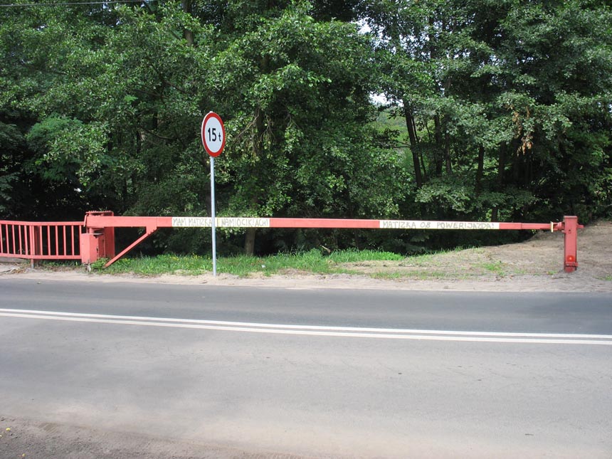

[szlaban]
MRU. Szlaban z Ołoboku.
[szlaban]

[szlaban]
Pozycja Pomorska. Szlaban z Drawin.
[szlaban]
[szlaban]
[szlaban]

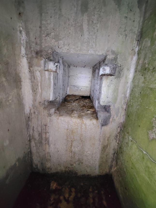

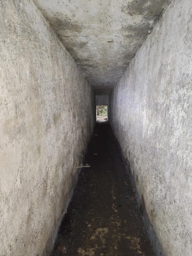

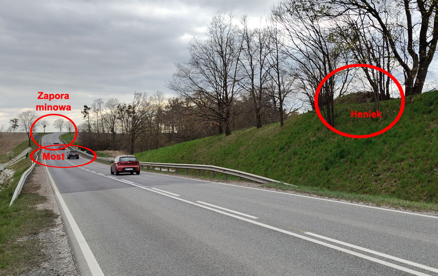

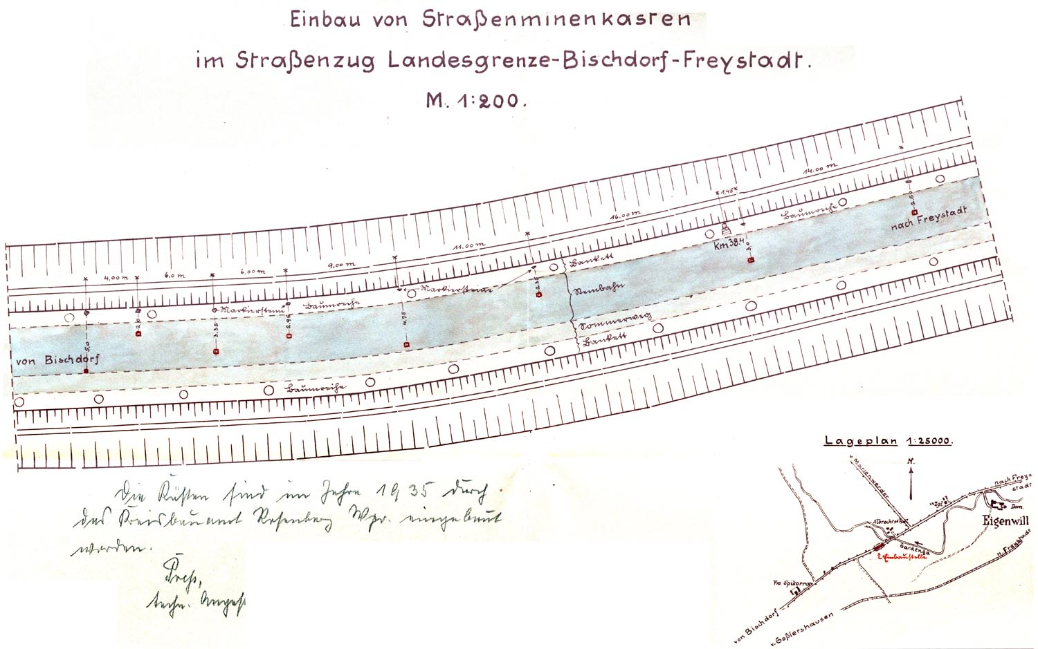

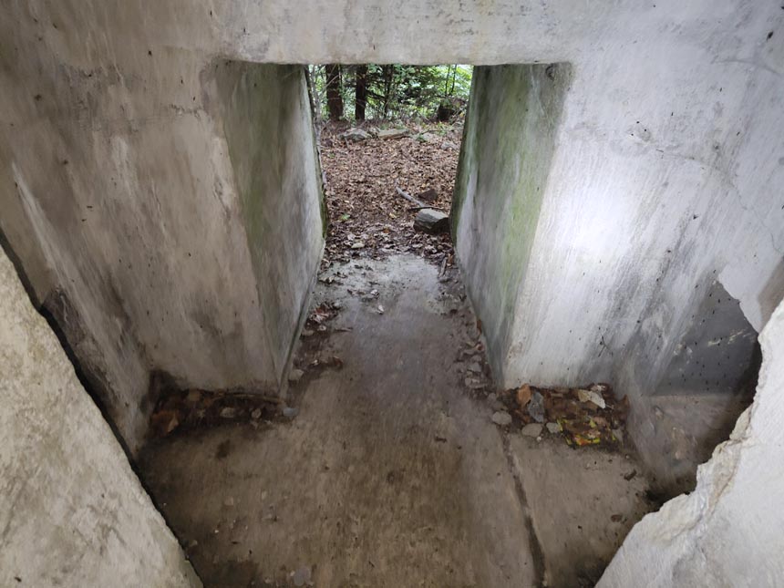

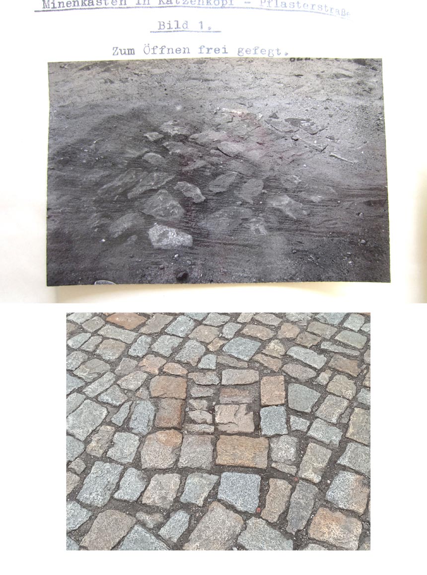

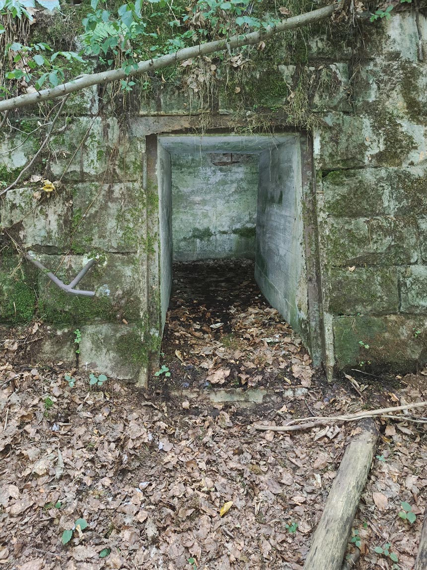

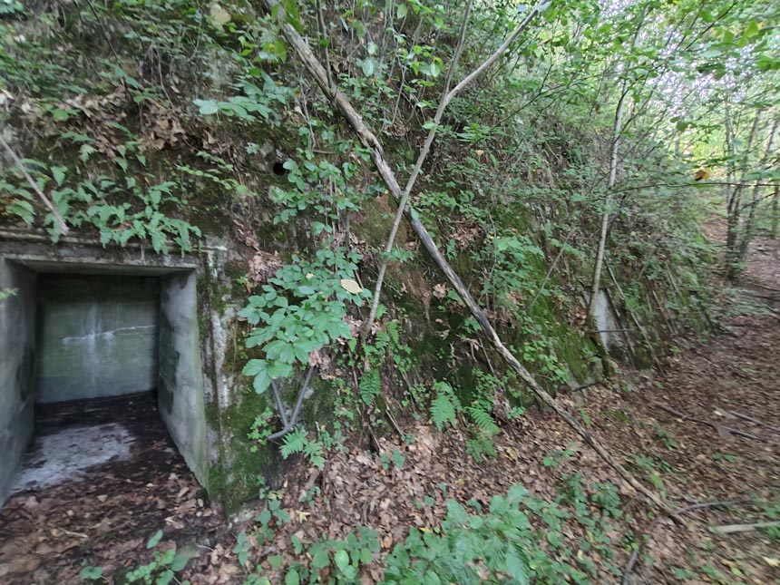

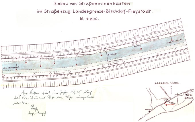

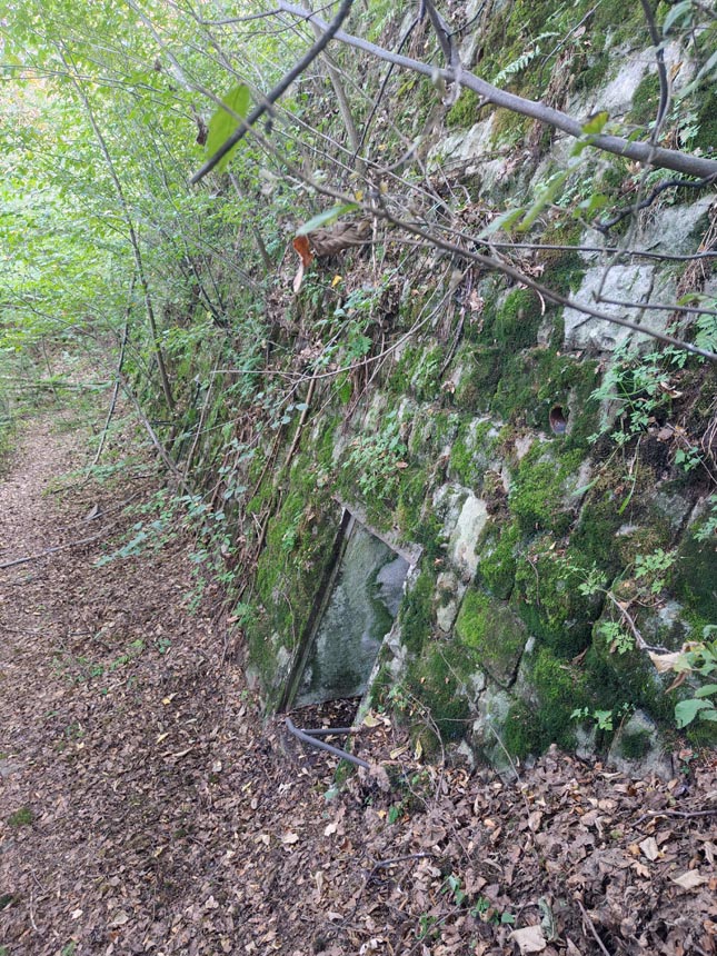

Komory minowe pod drogą
Ciekawy obiekt typy komora minowa pod jezdnią znajduje się pod Drogą Sudecką w Górach Bystrzyckich. Składa się z 3 kródkich chodników z 2 niszami po bokach, których wysadzenie miało spowodować osunięcie się skarpy drogi i jednego dłuższego, który oprócz 2 nisz koło wejścia, poterną prowadził do dużej izby pod jezdnią. Struktura ta była opisana chyba po raz pierwszy w artykule Marek Battek, Robert Jurga i Anna Kędryna, Hitlerowskie fortyfikacje Drogi Sudeckiej w Górach Bystrzyckich [w:] Karkonosz, 5, 1991 -> Pobierz artykuł. Brakującą w skanie wkładkę z rysunkami komór minowych można zobaczyć tu.
Podobnie rozbudowany zespół komór minowych zachował się na innym odcinku Drogi Sudeckiej, na Zakręcie Śmierci koło Szlarskiej Poręby. Jak obecnie wyglądają można zobaczyć na zdjęciach Jana Fedorowicza z blogu Architektura Znikająca.
[komora minowa]
Droga Sudecka. Skarpa zkomorami minowymi.
[komora minowa]
Droga Sudecka. Skarpa z komorami minowymi.
[komora minowa]
Droga Sudecka. Krótka komora minowa.
[komora minowa]
Droga Sudecka. Krótka komora minowa. Nisza minowa.
[komora minowa]
Droga Sudecka. Wejście do długiej komory z dwoma niszami po bokach.
[komora minowa]
Droga Sudecka. Poterna długiej komory do izby pod jezdnią.
[komora minowa]
[komora minowa]
Droga Sudecka. Blokada wejścia do izby pod jezdnią.
[komora minowa]
Droga Sudecka. Izba pod jezdnią.

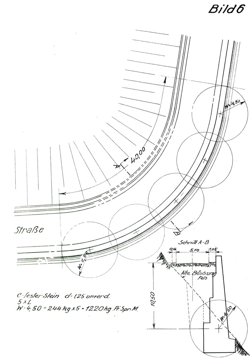

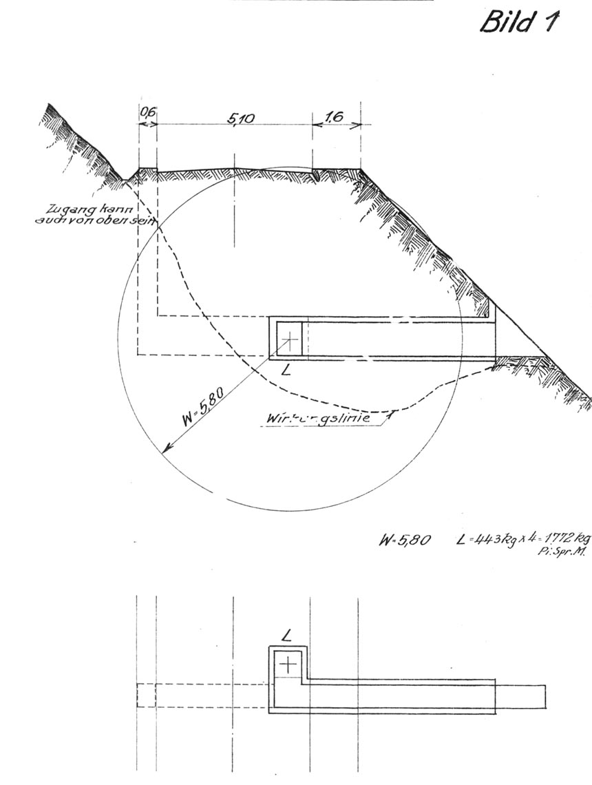

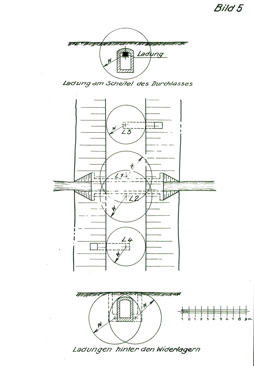

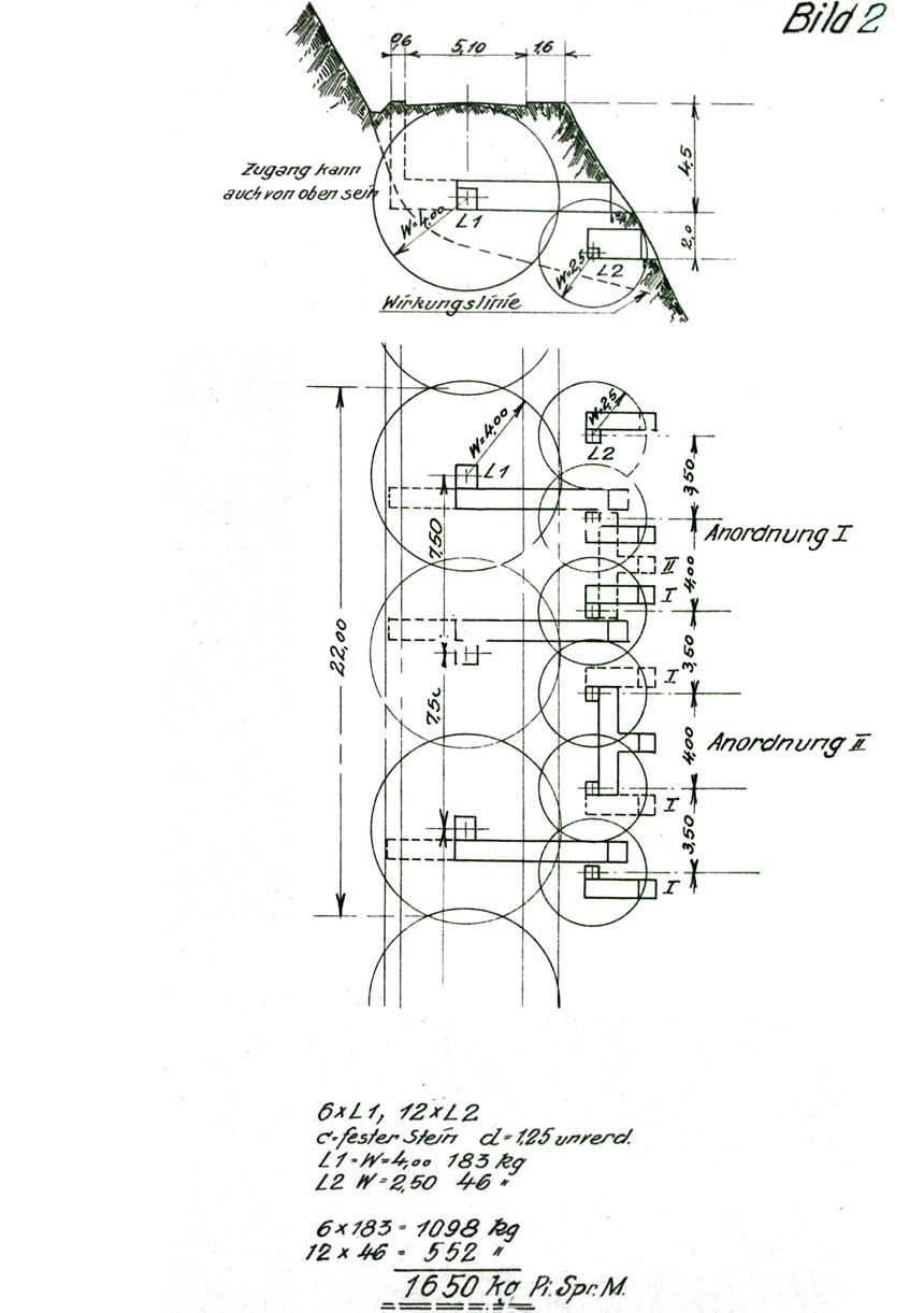

Naczelne Dowództwo Wojsk Lądowych w marcu 1939 roku wydało dokument opisujący wnioski z ćwiczeń wojskowych dotyczących wysadzania dróg w 1938 roku. Podkreśla się w nim, że skuteczne blokowanie przeciwnika wymaga niszczenia mostów, urwisk, skalnych półek i nasypów. Szczegółowo omawia się techniki wysadzania stromych zboczy, wąwozów, nasypów i przepustów, zwracając uwagę na odpowiednie rozmieszczenie ładunków wybuchowych, aby maksymalnie utrudnić odbudowę dróg. Zaleca się również przygotowania inżynieryjne w czasie pokoju, w tym konsultacje z geologami, budowę murów oporowych oraz wcześniejsze przygotowanie materiałów do wysadzania.
"Oberkommando des Heeres B 39 g 10 AH A / In Fest VI 8200/38 tajne
Berlin, dnia 15.03.1939.
Tajne!
Odniesienie: H.Dv.220/4, pkt. 184-187, D 580 pkt. 204 i 205.
Temat: Doświadczenia z ćwiczeń budowy dróg w 1938 r. dotyczące wysadzania dróg.
Załączniki: 7 (zszyte).
I. Wnioski z ćwiczeń budowy dróg w 1938 roku
Ćwiczenia budowy dróg w 1938 roku na Szwabskiej Jurze dostarczyły doświadczeń dotyczących zamykania dróg poprzez wysadzanie, które powinny być uwzględniane przy pokojowych przygotowaniach do blokad.
Najważniejszym wnioskiem z tych ćwiczeń jest to, że istotne zatrzymanie przeciwnika można osiągnąć jedynie poprzez wysadzanie obiektów inżynieryjnych (mostów, przepraw rzecznych itp.), urwisk, skalnych półek i nasypów na terenach podmokłych. Wybór miejsc do wysadzenia w ciągach dróg wymaga zatem starannego i fachowego przygotowania.
II. Wysadzanie urwisk
1. Efektywność wysadzania urwisk zależy, oprócz kąta nachylenia zbocza, głównie od właściwości (twardości) i uwarstwienia skały (patrz pkt. 11). Należy uwzględnić, że część odrzuconego materiału opada z powrotem do krateru (patrz pkt. 7).
2. Układ ładunków zgodnie z rys. 1 (oraz H.Dv. 220/4 rys. 222, 224 i 225) wykazał, że ich działanie w głąb oraz na stronę górską było zgodne z oczekiwaniami.
Negatywnym efektem jest jednak powstający po stronie doliny krawędź krateru (patrz linia przerywana na rys. 1), która poprzez swoją podwyższoną pozycję w stosunku do dna krateru umożliwia jego łatwe sforsowanie i stosunkowo szybkie odbudowanie drogi.
3. Aby uniknąć tego efektu, należy przewidzieć dodatkowe ładunki zgodnie z rys. 2 i 3a, b.
Układ ładunków według rys. 3a i 3b prowadzi do pogłębienia krateru, co utrudnia lub wręcz uniemożliwia zastosowanie podpór (kozłów, stosów podkładów kolejowych itp.). Ze względu na duże zużycie materiałów wybuchowych, taki układ powinien być stosowany tylko w przypadku dróg o szczególnym znaczeniu.
4. Aby utrudnić przeciwnikowi budowę tymczasowych mostów nad kraterem, należy stworzyć w drodze jak największą wyrwę (minimum 40-50 m). Obszary oddziaływania ładunków powinny się stykać lub, najlepiej, nakładać na siebie w około 1/3.
Jeśli na podstawie charakterystyki terenu (uwarstwienie, rodzaj skały lub gleby) można przewidywać osuwanie się zbocza, to nakładanie się obszarów oddziaływania górnych głównych ładunków nie jest konieczne (patrz rys. 3b).
Nie jest również konieczne, aby obszary oddziaływania ładunków przecinały profil drogi i zbocza, ponieważ ich główne działanie skierowane jest w stronę najmniejszego oporu, czyli w stronę zbocza.
5. Obliczając siłę ładunków, należy przyjąć brak uszczelnienia, jednakże ich uszczelnienie jest konieczne, aby zapobiec wydmuchiwaniu ładunków z otworów.
III. Wysadzanie wąwozów i nasypów
6. Tworzenie kraterów w wąwozach nie zapewnia długotrwałej blokady, ponieważ wypełnienie ich ziemią ze zboczy można przeprowadzić w bardzo krótkim czasie. W przypadku wąwozów wykutych w skale, korzystniejsze może być utworzenie blokad skalnych (patrz D 580 E II).
7. W przypadku wysadzania nasypów oraz zboczy o mniejszym nachyleniu, układ ładunków zgodnie z H.Dv.220/4 rys. 227 i D 580 rys. 62 okazał się błędny, ponieważ kratery nawzajem się zasypują.
Obszary oddziaływania ładunków powinny być oddalone o co najmniej 2W (?).
Lepszy efekt blokujący osiąga się przez zastosowanie większych ładunków w większej odległości od siebie niż przez mniejsze ładunki rozmieszczone w układzie przesuniętym zgodnie z rys. 62 D 580, ponieważ pozostające fragmenty nasypu nie pomagają w odbudowie drogi.
Rys. 62 należy zastąpić załączonym rys. 4.
IV. Wysadzanie przepustów
8. W przypadku wysadzania mniejszych obiektów inżynieryjnych (przepustów) trwałą blokadę można osiągnąć poprzez zwiększenie ładunków za przyczółkami (patrz rys. 5), co prowadzi do powstania większych kraterów.
W szczególności w przypadku przepustów rzecznych, gdzie może dojść do ich zalania wodą, efekt blokujący jest wyjątkowo skuteczny.
Zatkanie przepustu przed wysadzeniem, tak aby całkowicie go wypełnić, może dodatkowo zwiększyć skuteczność blokady.
Zastosowanie ładunków na sklepieniu przepustu może być również korzystne (wymaga to wodoszczelnych pojemników na ładunki).
9. Efekt blokujący można zwiększyć poprzez rozmieszczenie dodatkowych ładunków przed i za przepustem (patrz ładunki 3 i 4 na rys. 5).
V. Przygotowania w czasie pokoju
10. Instalacja min w drogach na stromych zboczach będzie zazwyczaj przeprowadzana metodą górniczą. Zamiast drewnianych ram podtrzymujących, należy stosować ramy żelbetowe, np. typu Dywidag.
W innych przypadkach prostszą, tańszą i mniej czasochłonną metodą jest montaż rur minowych lub komór minowych od góry lub od strony drogi przez nacięcia w nawierzchni.
Jeżeli instalacja ładunków ma nastąpić dopiero w czasie mobilizacji, to w odpowiednich rodzajach gleby, np. w glinie, rury minowe można przygotować przy użyciu świdrów ziemnych.
Świdry i wodoszczelne pojemniki na ładunki powinny być przygotowane w czasie pokoju.
11. W przypadku budowy nowych dróg w terenach górskich należy w planach uwzględnić budowę murów oporowych w miejscach przewidywanych blokad, aby ułatwić wysadzanie drogi.
Kręte odcinki dróg są szczególnie dogodne do blokowania, ponieważ w takich miejscach instalacja wojskowych mostów tymczasowych, np. mostów K, jest niemożliwa lub bardzo trudna (przykład na rys. 6).
12. Przy planowaniu wysadzania dróg wskazane jest zaangażowanie geologów oraz ekspertów z miejscowych kamieniołomów, aby uzyskać dane na temat warunków geologicznych i rodzaju skał.
Skuteczność wysadzania jest w dużej mierze zależna od tych czynników.
13. Istniejące instalacje minowe (na zboczach i kraterowe) powinny zostać zweryfikowane i w razie potrzeby dostosowane do powyższych zaleceń."
[komora minowa]
[komora minowa]
[komora minowa]
[komora minowa]
[komora minowa]
[komora minowa]
[komora minowa]
Załączniki do dokumentu. (germandocsinrussia.org).

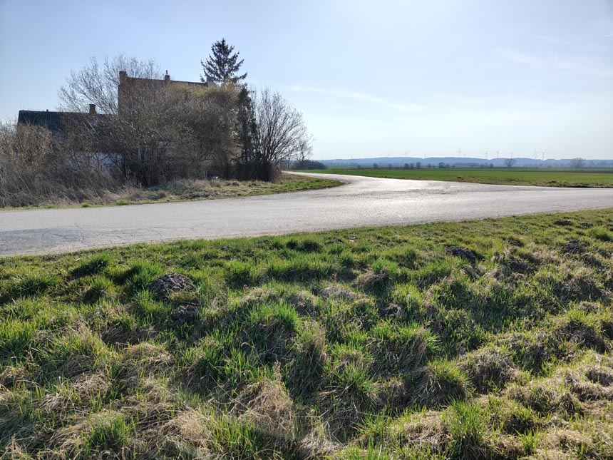

Jedyną znaną mi komorą minową planowaną do wykonania pod drogą na opisywanym terenie jest zapora (E.O.K.39/44a) w okolicy miejcowości Gurcz.
Zachował się rysunek z lokalizacją i kosztorys firmy Klostermann & Neumann, Tiefbau z Kwidzyna z 02.05.1936 roku z opisem prac do wykonanania, w którym napisano:
"Kosztorys dotyczący ułożenia rurociągu cementowego pod nawierzchnią drogi na odcinku Pastwa - Gurcz.
Zakres prac:
. Demontaż i ponowne ułożenie bruku poligonalnego po zasypaniu wykopu - koszt za 1 m2.
. Wykonanie wykopu o głębokości 1,0-3,5 m na całej długości rurociągu, ułożenie szczelnie dopasowanych rur cementowych o średnicy 80 cm, zamknięcie końca przepustu betonową płytą, montaż żeliwnej pokrywy zamykającej, zasypanie wykopu i jego zagęszczenie. Głowicę przepustu obsiać trawą maskującą, oznaczyć miejsce kamieniem - koszt za 1 metr bieżący.
. Wykonanie rowu drenażowego o średniej głębokości 3,5 m dla odwodnienia najniższego punktu przepustu O 80 cm, doprowadzenie wody do Nogatu, ułożenie rur drenarskich O 10 cm, dostawa rur, deskowanie, zasypanie wykopu i odwodnienie - koszt za 1 metr bieżący.
Wszystkie materiały budowlane w cenie, dostawa na plac budowy wliczona."
Całość prac wyceniono na 1475 RM. Nie wiadomo czy komora minowa pod drogą została wykonana, nie znalazłem dokumentów odbioru, a dziś nie widać w tym miejscu żadnych śladów po zaporze...
[mapa]
Plan usytułowania komory minowej. Na dwóch parach mostów przeznaczonych do wysadzenia w 1939 roku brak śladów komór minowych. (Podkład mapy - opentopomap.org).
[komora minowa]
Plan usytułowania komory minowej. (BAMA).
[komora minowa]
Kosztorys budowy komory minowej. (BAMA).
[komora minowa]
Współczesny widok.
[komora minowa]
Współczesny widok z miejscem lokalizacji komory minowej i domkiem w którym w 1936 roku był posterunek policji wiejskiej Landjägerhaus.
Wątłym śladem po innym planowanym tunelu pod drogą jest pismo dotyczące nowobudowanego mostu na kanale Juranda koło Pierzwałdu (53.94223388, 19.12470512).
Malbork, dnia 25.3.1935.
Kommandantur Elbląg, Abt. Pi. Zweigstelle Malbork Nr. 57/35 Poufne!
Projekt
Do Pana Przewodniczącego Wydziału Powiatowego w Sztumie.
W załączeniu, z podziękowaniem, zwracamy nadesłany projekt budowy żelbetowego mostu płytowo-belkowego nad kanałem Juranda w Pierzwałdzie. Biorąc pod uwagę niewielką rozpiętość, nie mamy zastrzeżeń co do jego wykonania.
Kładziemy jednak nacisk na inne możliwości zaporowe, a mianowicie poprzez wbudowanie rur cementowych w odcinkach grobli na drodze Pierzwałd - Ramty. W tej sprawie przedstawiciel Komendantury przybędzie w najbliższych dniach do Sztumu na konsultacje.
[Podpis]

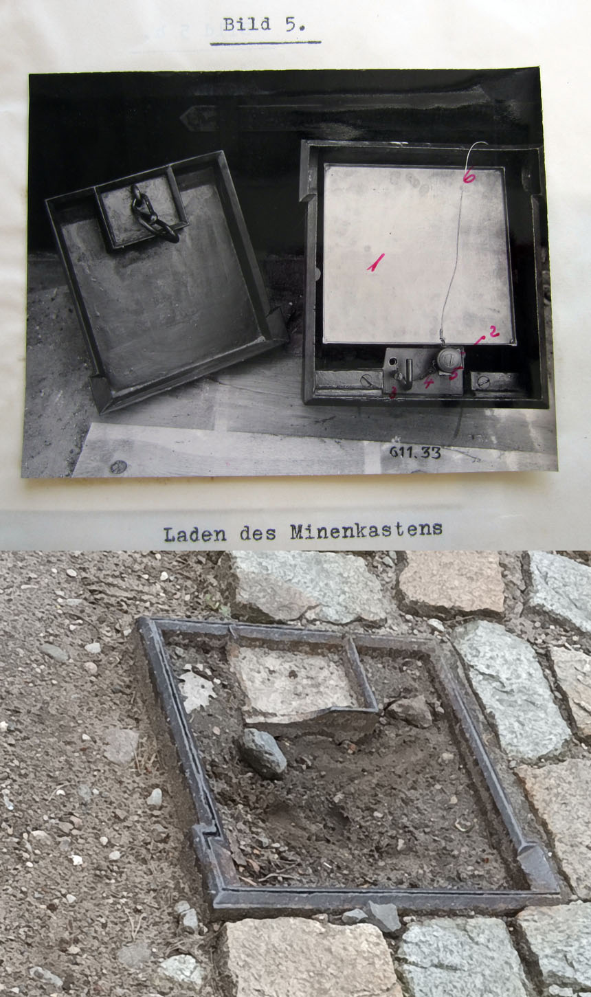

Skrzynka minowa
Ciekawostką jest skrzynka minowa [Minenkästen], którego instrukcję "Broszura na temat instalacji skrzynek minowych na drogach" z 1933 r. dostałem w skanie od kolegi z zasobów BAMA. Zdawało by się, że to jeszcze jeden z wynalazków, który nie wszedł do użytku, ale...
Ze dwa lata temu dowiedziałem się, że kolega Elvis wypatrzył na blogu pewnego regionalisty, a później zbadał in situ dziwne struktury metalowe zachowane pod kostką jednej z dróg w okolicach Pozycji Trzcielskiej. Porównajcie zdjęcia współczesne ze zdjęciami z broszury.
[skrzynka minowa]
[skrzynka minowa]
Skrzynka minowa. Zdjęcia z 1933 r. i współczesna autorstwa Elvisa.
W piśmie z 11.11.1932 roku Komendantura w Wystruciu (Insterburgu) proponuje wbudowanie betonowych skrzyń w nawierzchnie dróg o twardej konstrukcji, aby umożliwić szybkie układanie min przeciwpiechotnych. Skrzynie te miałyby być stabilne, nie wpływać na płaskość drogi i być dyskretnie oznaczone. Planowano ich montaż podczas budowy lub remontu dróg w strategicznych miejscach.
Dowództwo Okręgu Wojskowego w Królewcu, w piśmie z 22.12.1932 roku, przedstawiło propozycje przygotowania w czasie pokoju specjalnych komór minowych pod nawierzchnią dróg w strategicznych miejscach. Celem było umożliwienie szybkiego rozmieszczenia min w razie konfliktu, aby przeciwdziałać przełamaniu linii przez zmotoryzowane siły przeciwnika. Wehrkreiskommando I. neguje użyteczność wykonywania komór minowych preferując skrzynki minowe.

"Kommandantur Insterburg. Abt. Pi. Nr. 453/32 ściśle tajne.
Insterburg, dnia 11 listopada 1932 r.
Do 1. Divison - Wehrkreiskommando I. Królewiec.
Komendantura planuje w czasie pokoju przygotowanie do szybkiego układania min przeciwpiechotnych w nawierzchni dróg w następujący sposób:
W nawierzchniach dróg, które ze względu na swoją twardość i konstrukcję nie pozwalają na szybkie układanie min, mają zostać wbudowane betonowe skrzynie. Skrzynie te będą na tyle stabilne i solidnie osadzone, że płaskość nawierzchni drogi zostanie zachowana nawet przy intensywnym ruchu ciężkich pojazdów. Oznacza to, że wierzchnia warstwa nawierzchni drogi będzie przechodzić nad betonowymi skrzyniami. Lokalizacja tych skrzyń będzie możliwa jedynie poprzez dyskretne oznaczenie ich dokładnego położenia, co można osiągnąć poprzez umieszczenie charakterystycznych kamieni na poboczu drogi (por. Załącznik 2).
Montaż skrzyń jest przewidziany w przyszłości podczas budowy nowych dróg lub remontów w miejscach, gdzie taktyczne zastosowanie min przeciwpiechotnych jest uzasadnione i skuteczne.
Opis skrzyń: (por. Załącznik 1)
Skrzynia będzie wykonana z betonu ubijanego. Górna zewnętrzna krawędź zostanie wzmocniona kątownikiem o równych ramionach i grubości 40 mm. Skrzynia będzie przykryta blachą ryflowaną o grubości 3 mm, która będzie osadzona w ramie z kątownika, uniemożliwiając jej przesunięcie. Wnętrze skrzyni zostanie wypełnione betonowym blokiem z wbudowanym uchwytem pierścieniowym, aby zapobiec uszkodzeniom skrzyni spowodowanym przez ruch ciężkich pojazdów przejeżdżających nad nią. Dla ułatwienia obsługi, betonowy blok może składać się z dwóch części. Po umieszczeniu min przeciwpiechotnych, pokrywająca blacha ryflowana może służyć jako płyta naciskowa.
Montaż skrzyni:
W przypadku nawierzchni tłuczniowej na głębokości około 10 cm, a w przypadku dróg asfaltowych na głębokości około 6 cm poniżej górnej powierzchni nawierzchni. W przypadku brukowanych dróg montaż nie jest przewidziany, ponieważ miny przeciwpiechotne można szybko układać pod brukiem nawet bez wcześniejszych przygotowań w czasie pokoju.
Koszt jednej skrzyni:
Około 22 RM; przy większych zamówieniach cena może być niższa o 3-4 RM za sztukę.
Komendantura wnioskuje o przyznanie 100 RM na wykonanie 4 skrzyń próbnych.
Komendant.
podpisano: Braemer, generał major."
[skrzynka minowa]
Załącznik Nr1. (BAMA).
[skrzynka minowa]
Załącznik Nr2. (BAMA).

W piśmie Komendantury Malbork z 15.11.1933 roku zaproponowano 16 lokalizacji blokad z ukrytymi 5-6 sztukami skrzynek minowych.
Kommandantur Marienburg Abtlg. Pi. Tgb.Nr.147/33 Ściśle Tajne.
Malbork, 15.11.1933.
Dotyczy: Skrzynek minowych w drogach.
Odniesienie: 1. Div. Abtlg. Stopi. Nr 547/33 Tajne z dnia 19.09.1933.
Do: 1. Div. Abtlg. Stopi.
W nawiązaniu do powyższego zarządzenia proponuje się następujące lokalizacje do wbudowania skrzynek minowych:
1. (1.) Droga granica - Gardeja - Kwidzyn, na rozwidleniu dróg na północnym wylocie z Gardeji = 6 skrzynek minowych
2. (2.) Droga granica - Biskupiczki - Kisielice, 100 m na południowy zachód od mostu na rzece Gardenga przy Albrechtsthal = 6 skrzynek minowych
3. (4.) Droga Szepierzyzna - Iława - Susz, 500 m na północ od rozwidlenia, gdzie jezioro Jeziorak styka się z drogą w lesie = 6 skrzynek minowych
4. (5.) Droga Radomno - Iława, 500 m na północ od leśnictwa Katarzynki przy północno-zachodnim krańcu jeziora Czerwone Katarzynki = 5 skrzynek minowych
5. (6.) Droga Rodzone - Iława, w lesie 800 m na południowy wschód od Grünkrug i na wschód od jeziora Zielone = 6 skrzynek minowych
6. (11.) Droga Cypel Mątawski - Sztum, bezpośrednio na wschód od zakrętu na wschodnim wylocie wsi Biała Góra = 5 skrzynek minowych
7. (12.) Droga Nowe Lignowy - Szkadrowo Szlacheckie - Ryjewo, 100 m na zachód od skrzyżowania z drogą Benowo - Mątawskie Pastwiska = 6 skrzynek minowych
8. (13.) Droga Nowe Lignowy - Gurcz, na wschód od mostu w Gurczu = 5 skrzynek minowych
9. (7.) Droga granica - Okrągła Łąka - Sadlinki - Kwidzyn, w wykopie około 2 km na południowy zachód od Sadlinek = 5 skrzynek minowych
10. (8.) Skrzyżowanie dróg Mastweg + Franzosenweg, w lesie Kwidzyńskim = 10 skrzynek minowych
11. (9.) Droga Czarne Dolne - Rosajny - Krzykosy - Kwidzyn, w wykopie 300 m na północ od północnego wylotu Czarne Dolne = 5 skrzynek minowych
12. (10.) Droga granica Pawłowo - Trumieje, bezpośrednio na południe od przejazdu kolejowego przy stacji Wilkowo, przy wlocie drogi do zabudowań stacyjnych = 6 skrzynek minowych
13. (3.) Droga Biskupiec - Trupel - Jędrychowo, 300 m na południowy zachód od jeziora Trupel, w wykopie = 5 skrzynek minowych
14. (14.) Droga Korzeniewo - Kwidzyn, na zachód od mostu drogowego, 1,3 km na północny zachód od Kwidzyn = 6 skrzynek minowych leśne
15. (15.) Droga Kisielice - Turmieje - Kwidzyn, na wysokości kanału łączącego jeziora Kucki i Leśne w lesie Neudörfchener Forst = 6 skrzynek minowych
16. (16.) Droga Gulb - Laseczno - Ząbrowo, na południe od kanału łączącego jeziora Ząbrowskie i Szymborskie, 200 m na zachód od zamku Szymbark = 5 skrzynek minowych
Łącznie: 93 skrzynki minowe
Poszczególne lokalizacje są uszeregowane według pilności. [w nawiasach zmieniona ołówkiem kolejmość]
Nie proponuje się zmian w nawierzchni dróg, ponieważ według opinii dowództwa nagła zmiana struktury nawierzchni mogłaby wzbudzić podejrzenia przeciwnika.
Przy wyborze lokalizacji uwzględniono, że miejsca te wykazują różne rodzaje konstrukcji drogowych.
Średnie koszty instalacji skrzynek minowych wyniosą około 5,00 RM za jedną skrzynkę.

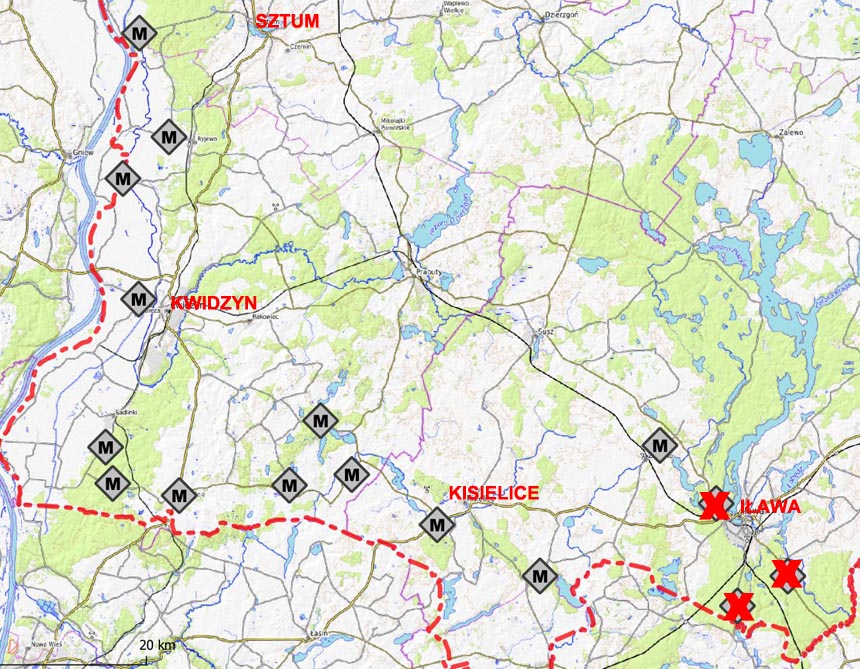

[mapa]
Mapa planowanego rozmieszczenia skrzynkek minowych według dokumentu z 1933 roku. (Podkład mapy - opentopomap.org). (BAMA)
W piśmie Komendantury Malbork z 14.09.1934 roku ograniczono liczbę miejsc do 13, jednocześnie zwiększając liczbę skrzynek do 8-12 sztuk na blokadę.
[mapa]
Mapa planowanego rozmieszczenia skrzynkek minowych według dokumentu z 1934 roku. (Podkład mapy - opentopomap.org). (BAMA)

Ostateczne plany montażu skrzyń minowych na drogach są następujące:
1) Droga granica - Okrągła Łąka - Sadlinki - Kwidzyn, na skrzyżowaniu z linią kolejową Gardeja - Kwidzyn w Sadlinkach, między rozwidleniem drogi a przejazdem kolejowym = 8 skrzyń minowych
2) Droga granica - Gardeja - Kwidzyn, w Gardeji, wyjazd na południe = 8 skrzyń minowych
3) Droga granica - Pawłowo - Trumieje, tuż na południe od przejazdu kolejowego przy stacji Wilkowo, na wjeździe drogi Butowo - stacja Wilkowo = 9 skrzyń minowych
4) Droga graniczna - Biskupiczki - Kisielice, 100 m na południowy zachód od mostu na Gardędze przy Albrechtfeld = 8 skrzyń minowych
5) Droga graniczna - Biskupiec - Piotrowice - Kisielice, 600 m na południe od rozwidlenia drogi Biskupiec - Kisielice/Jędrychowo, km 7,6 - 7,7 = 8 skrzyń minowych
6) Droga Iława - Susz, 1,5 km na północny zachód od Szymbark, na wysokości punktu 108. = 8 skrzyń minowych.
[mapa]
Mapa ostatecznego rozmieszczenia skrzynkek minowych według dokumentu z końca 1934 roku. (Podkład mapy - opentopomap.org). (BAMA)

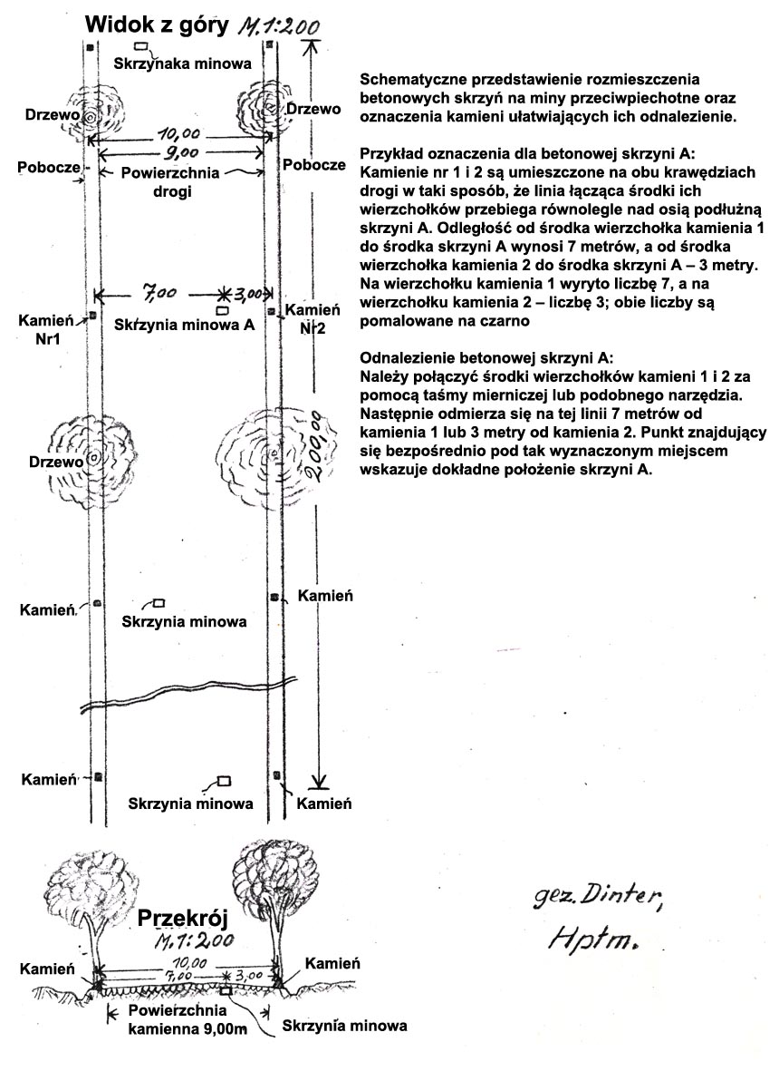

Na przełomie 1935 i 1936 roku osiem sztuk skrzynek minowych zainstalowano między km 7,6 a 7,7 drogi Kisielice - Biskupiec. Nie znam niemieckiego kilometrażu, ale miejsce to leżało ok. 500 m na południe od później wybudowanego schronu MG-Schrtenstand. W 1936 droga miała nawierzchnię żwirową, aktualnie droga jest pokryta asfaltem i pewnie nie ma po skrzynakach śladu.
Dowodem jest zachowany rysunek i rachunek z 14.01.1936 roku z opisem wykonanych prac, w którym napisano:
"8 sztuk żeliwnych skrzynek minerskich do dróg, dostarczonych przez pana mistrza budowlanego Sternberga z Kisielic, zabrano na miejsce montażu. Skrzynki z blachy cynkowej pozostawiono w Kisielicach. Żeliwne skrzynki wmontowano pod nawierzchnię drogi: 3 sztuki w drodze sezonowej (letniej), 5 sztuk pod utwardzoną kruszywem nawierzchnią. Żeliwne skrzynki wypełniono piaskiem. Do oznaczenia dostarczono 8 surowych kamieni polnych o wymiarach ok. 15 × 20 × 65 cm, które ustawiono, zaopatrjąc je na odwrocie w wyryty wzór (o długości 10 cm i szerokości 1 cm). W zakres prac włączono także dostawę piasku oraz wszystkie prace dodatkowe."
[skrzynka minowa]
[skrzynka minowa]
Plan rozmieszczenia skrzynkek minowych na drodze Kisielice - Biskupiec. (BAMA).
[mapa]
Plan rozmieszczenia skrzynkek minowych na drodze Kisielice - Biskupiec. (BAMA).Powiększ mapę
[zapora minowa]
Przybliżona lokalizacja skrzynkek minowych na drodze DK16.
Na wszystkich sześciu miejscach gdzie w 1936 roku zainstalowano skrzynki minowe drogi mają aktualnie nawierzchnie asfatową, nie ma co szukać śladów.
