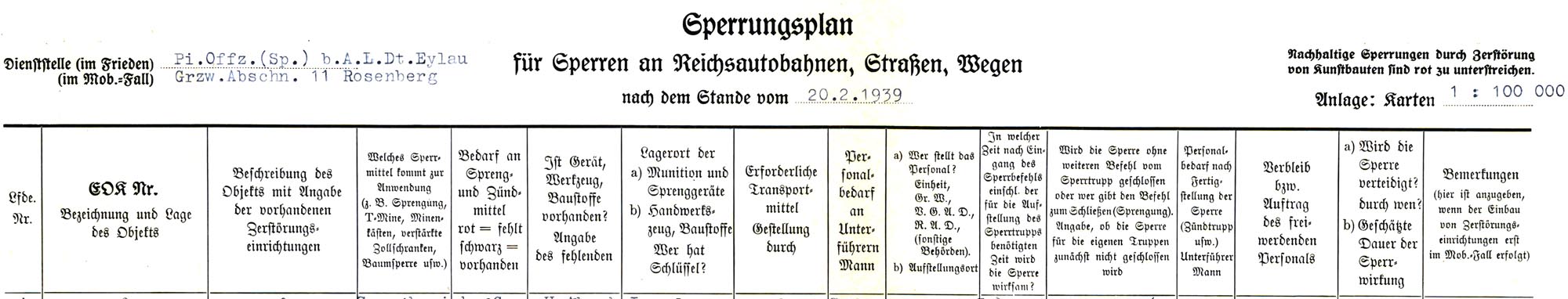

W BAMA zachowały się dwa dokumenty Festungs-Kommandantur Marienburg (niestety bez map) z początku 1939 roku przedstawiające planowane zapory na opisywanym terenie: od Elbląga przez Kwidzyn, Kisielice, Iławę do Ostródy. Znajdziemy tu głównie mosty przeznaczone do wysadzenia lub zniszczenia, ale też blokady z drzew, blokady na rzekach czy zapory z wozów lub wysadzonych budynków w miejscowościach.
Prawdopodobnie chwilę później po podpisaniu 11 kwietnia 1939 roku przez Adolfa Hitlera rozkazu ataku na Polskę ze strony Niemiec o kryptonimie "Fall Weiss" plany te uległy zarzuceniu, a personel przydzielony do innych zadań.
Dokumenty w postaci tabel zawierają następujące dane:
- Strefa zaporowa [Sperrzone], Obszar zaporowy [Sperrbezirk]: batalion Grenzwachtu, Grupa zaporowa [Sperrgruppe]: drużyna zaporowa;
- Nr E.O.K., nazwa i lokalizacja obiektu;
- Opis obiektu wraz ze szczegółowymi informacjami na temat istniejących instalacji niszczących;
- Jaka bariera jest używana (np. ładunki wybuchowe, miny typu T, skrzynie minowe, wzmocnione bariery celne, bariery z drzew itp.);
- Zapotrzebowanie na materiały wybuchowe i detonatory, czerwony = brak, czarny = dostępne;
- Czy sprzęt, narzędzia, materiały budowlane dostępne? Specyfikacja brakujących elementów;
- Miejsce przechowywania, a) Amunicji i urządzeń wybuchowych, b) Narzędzia, materiały budowlane, Kto ma klucze?;
- Wymagane środki transportu, przez kogo zapewnione;
- Wymagania dotyczące personelu dla niższej kadry;
- a) Kto zapewnia personel*? Jednostka: Grenzwacht, V.G.A.D., R.A.D., (władze państwowe). b) Miejsce wydania;
- Po jakim czasie od otrzymania nakazu blokady, wliczając w to czas potrzebny na utworzenie zespołu blokującego, blokada wchodzi w życie?;
- Czy blokada jest zamykana przez oddział blokujący bez dalszych rozkazów lub kto wydaje rozkaz jej zamknięcia (detonacji)? Wskazanie, czy bariera nie jest początkowo zamknięta dla własnych oddziałów.;
- Wymagania dotyczące personelu po ukończeniu bariery (zespół saperów itp.), Dowódca pododdziału;
- Miejsce pobytu lub przydział zwalnianego personelu;
- a) Czy zapora jest broniona? Przez kogo? b) Szacowany czas trwania skutku blokady;
- Uwagi (w tym miejscu należy wskazać, czy instalacja urządzeń niszczących będzie miała miejsce tylko w przypadku mobilizacji).

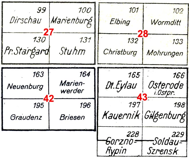

Niemiecki skrót "E.O.K. Nr." to numer w Einheitsobjektkartei, co można przetłumaczyć na język polski jako: "Kartoteka Obiektów Jednolitych" lub "Kartoteka Obiektów Standardowych".
W kontekście wojskowym oznaczała ona znormalizowany rejestr (kartotekę) istotnych obiektów inżynieryjnych (takich jak mosty, przepusty, tunele itp.), zawierający dane techniczne oraz plany związane z ich wykorzystaniem, zabezpieczeniem lub zniszczeniem w działaniach wojennych.
W jednym z dokumentów z 1930 roku dotyczącym mostu w Iławie pojawia się fraza "Einheitsblatt 43, Objekte Nr. 50". To obiekt E.O.K. 43/50 lub E.O.K. 43/165/50. 43 to numer mapy Karte des Deutschen Reiches 1:100 000, Großblatt/Einheitsblatt. 165 numer jednej z czterech map składających się na Großblatt. 50 to numer obiektu na mapie Großblatt 43. W ten sposób z numeru można zgrubnie wywnioskować rejon, w którym zapora się znajdowała, a kiedyś musiały istnieć mapy z naniesionymi wszystkimi zaporami, niestety ja do nich nie dotarłem...
Interesujący nas teren pokazują następujące mapy Einheitsblatt:
27 Malbork - Starogard - Prabuty
28 Elbląg - Orneta - Morąg
42 Nowe - Kwidzyn - Grudziądz - Wąbrzeźno
43 Iława - Ostróda - Działdowo
![[mapa]](images/powis192.jpg) |
Podział mapy Einheitsblatt 1:100000 na pojedyncze arkusze. |
Poniżej przedstawiłem skrót tabel z tłumaczeniem najważniejszych trzech kolumn dla zapór, które mogły się zachować do dziś - czyli mostów i wiaduktów, z na czerwono oznaczono elementy obiektów, które musiały być wykonane przed 1939 rokiem, jedyny ślad po niemieckich przygotowaniach do obrony (oprócz betonowych schronów i kanałów z jazami), które można szukać w terenie.
Plan zamknięcia autostrad, dróg i ścieżek na dzień 20.2.1939
Dienststelle (im Frieden) Pi.Offz. (Sp.) b.A.L.Dt.Eylau
Dienststelle (im Mob.-Fall) Grzw.Abschn. 11 Rosenberg |

Plan zamknięcia autostrad, dróg i ścieżek na dzień 15.3.1939
Dienststelle (im Frieden) A.L.(G.) Marienburg
Dienststelle (im Mob.-Fall) Abt. Pi Offz. (Sp.) Az....Nr... |
| E.O.K. Nr/Nazwa obiektu/pozycja |
Opis obiektu |
Rodzaj obrony |
21/100/99
