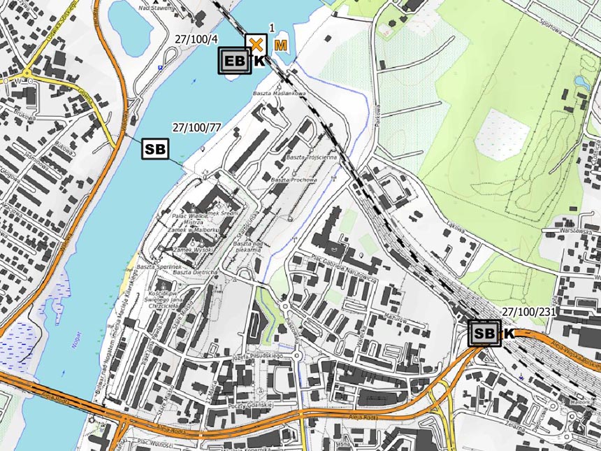

Malbork
![[mapa]](images/powis327.jpg) |
Mosty przeznaczone do wysadzenia przed 1939 r. w Malborku. (Podkład mapy - opentopomap.org). |

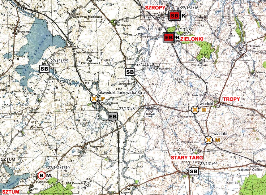

Mosty przeznaczone do wysadzenia przed 1939 r. między Malborkiem a Dzierzgoniem (Podkład mapy - geoportal.gov.pl). |

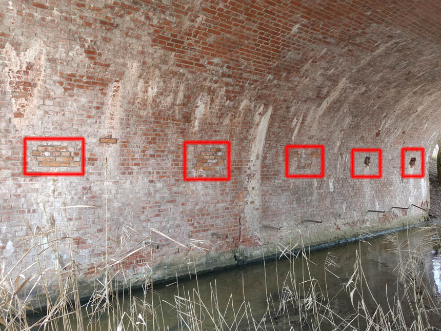

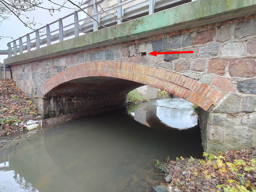

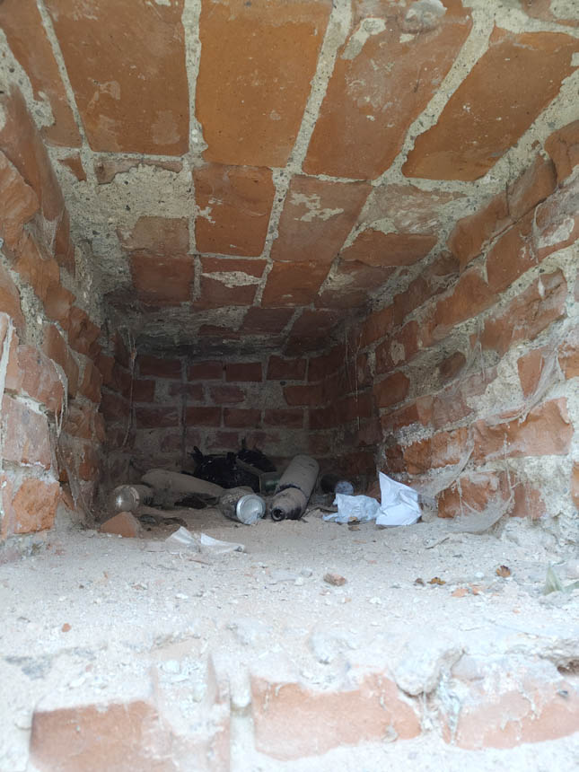

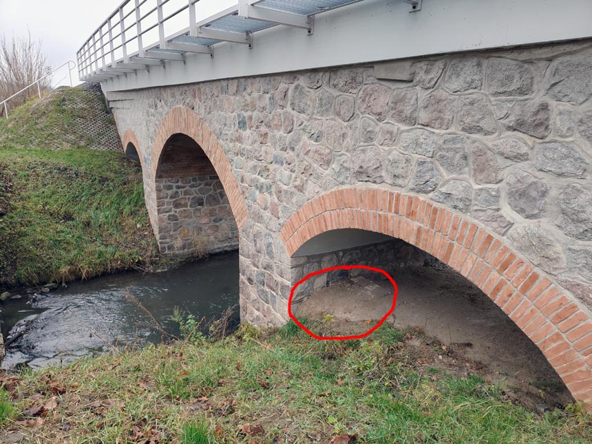

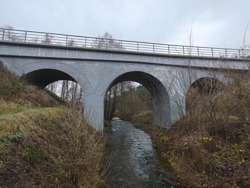

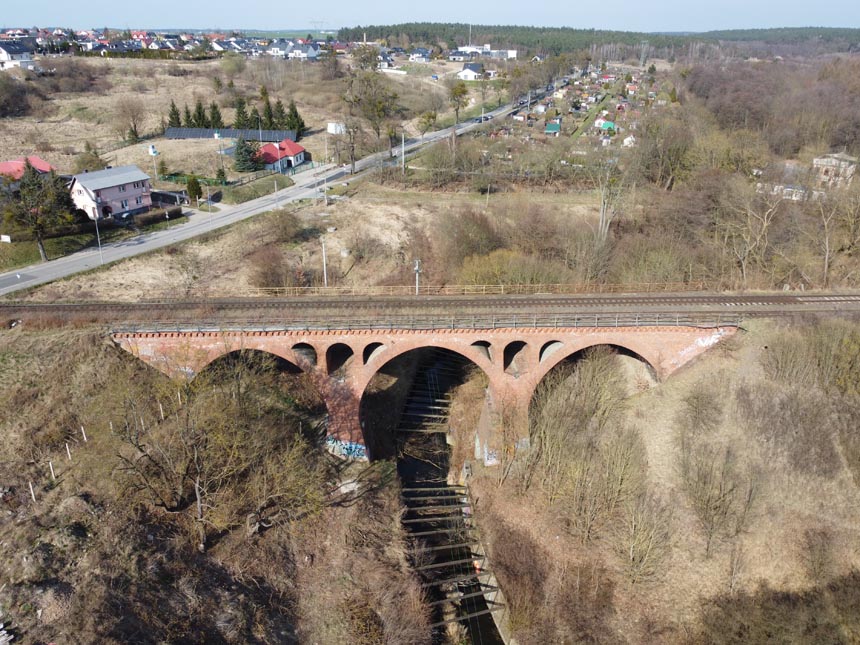

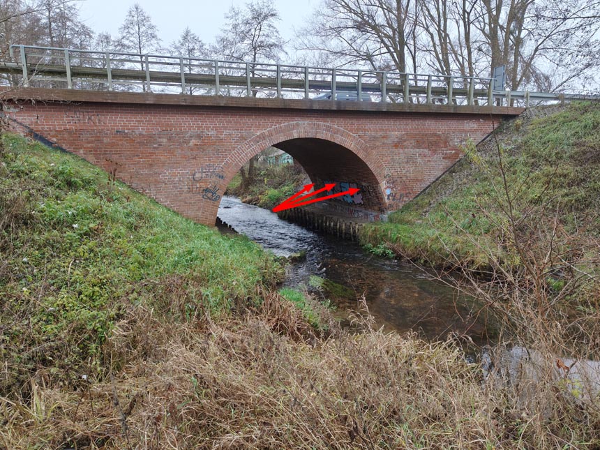

| Obiekt/konstrukcja historyczna |
most kolejowy |
most łukowy wykonany z cegły, całkowita długość 12,00 m. |
| Skrzyżowanie |
linia kolejowa Malbork - Myślice (nieczynna) |
rzeka Tina Wysoka |
| Urządzenie minowe/stan obecny |
komory minowe w przyczółkach, wysadzenie obu przyczółków |
po 5 komór minowych w obu przyczółkach, z czego 6 zamurowanych |
| Stan obiektu |
most w średnim stanie |
![[most]](images/powis316.jpg) |
Widok od wschodu. (Fot. Czarek Piotrowski). |

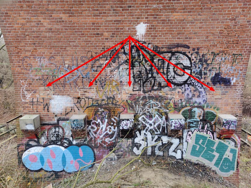

![[most]](images/powis317.jpg) |
Widok od wschodu. |
![[most]](images/powis318.jpg) |

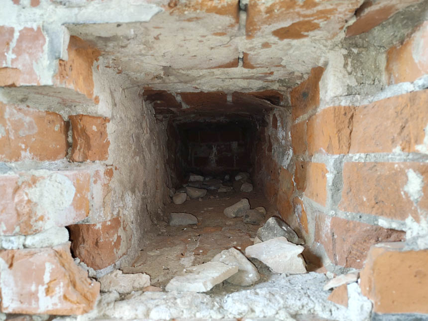

Widok od wschodu. Po 5 komór minowych w obu przyczółkach oraz podpory pod pomosty, po północnej stronie wycięte. (Fot. Czarek Piotrowski). |

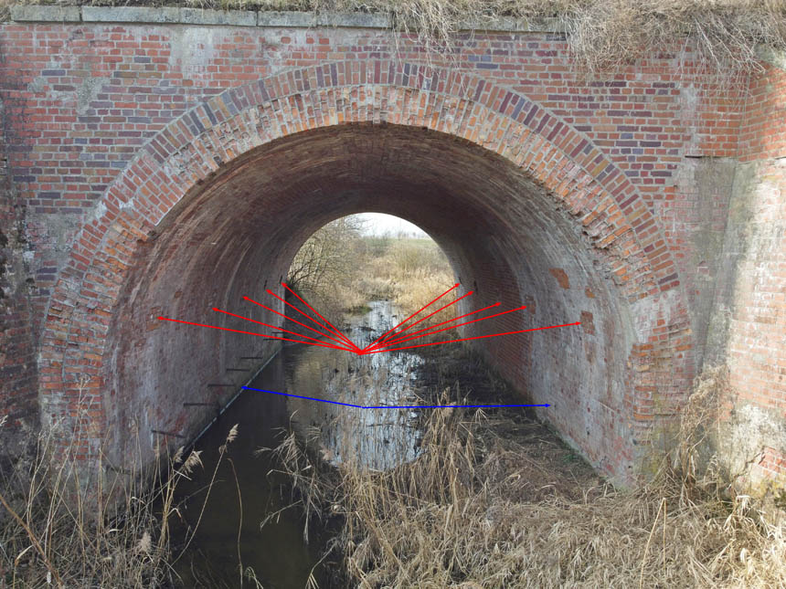

![[most]](images/powis319.jpg) |
5 komór minowych w południowym przyczółku. |
![[most]](images/powis320.jpg) |
Komora minowa. |
![[most]](images/powis321.jpg) |
Zamurowana komora minowa. |
![[most]](images/powis322.jpg) |
Sąsiedni most drogowy bez śladów po urządzeniach minowych. |

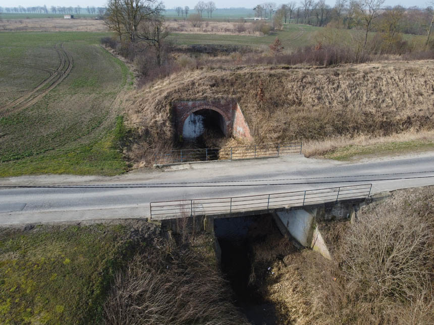

| Miejscowość/pozycja |
Szropy |
Schroop |
53.98668789, 19.16060043 |
most drogowy |
betonowy przyczółek i żelazna konstrukcja nośna, całkowita długość 25,00 m. |
| Skrzyżowanie |
droga Dąbrówka Malborska - Bukowo |
rzeka Tina Wysoka |
komory minowe w przyczółku, wysadzenie przyczółka i jezdni |
rury minowe po obu stronach wschodniego przyczółka |
| Stan obiektu |
most w dobrym stanie |

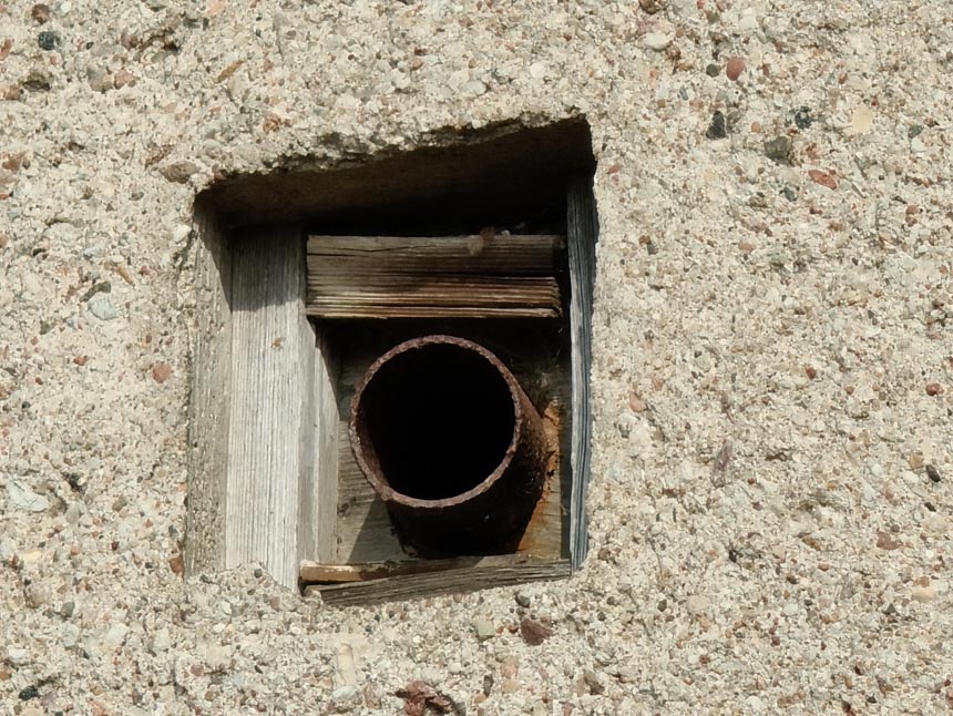

Rura minowa po południowej stronie mostu. |
![[most]](images/powis326.jpg) |
Rura minowa po północnej stronie mostu. (Fot. Czarek Piotrowski). |

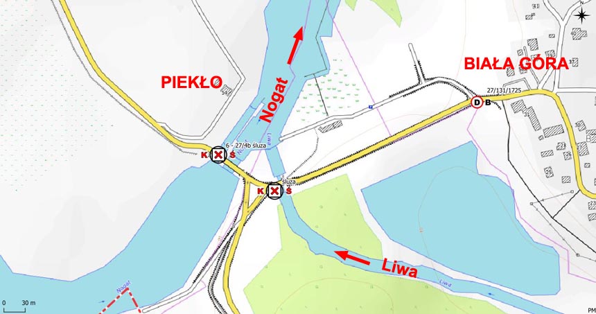

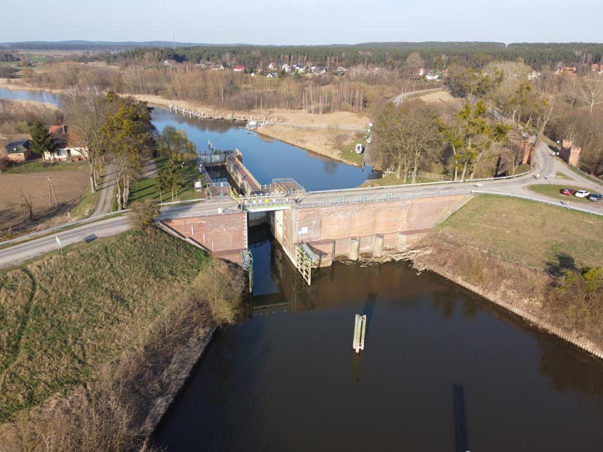

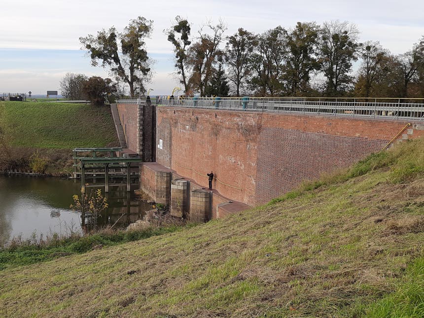

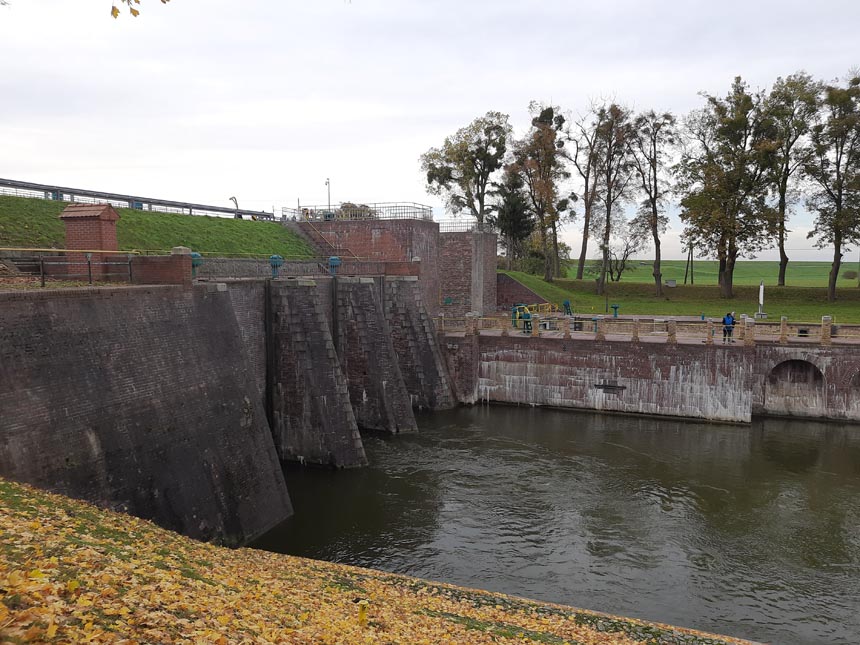

Stopień wodny na Nogacie w Białej Górze
![[mapa]](images/powis389.jpg) |
Mosty przeznaczone do wysadzenia przed 1939 r. w Białej Górze. (Podkład mapy - opentopomap.org). |

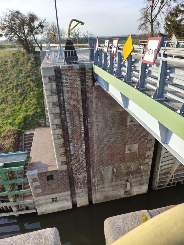

W dokumencie z 1938 r. czytamy, że planowano na moście drogowym nad głową nowej śluzy "montaż uchwytów wspinaczkowych i rusztowań załadunkowych do trudno dostępnych instalacji urządzeń minowych". Na przyczółkach widać sześć na wschodnim i pięć na zachodnim otworów obramowanych piaskowcem. Dziwnie wyglądają, ale być może są to komory minowe, pewnie z okresu budowy śluzy (1916 r.), przecież pomosty chcieli zamontować w 1938 r. do jakiś "urządzeń minowych". Ciekawostka - śluza leżała w całości na terenie Wolnego Miasta Gdańska, a nie III Rzeszy. A w szopie po północnej stronie służbę powiniem pełnić polski celnik, wszak WMG należało do polskiego obszaru celnego.
Niewątpliwie 3 komory minowe wtórmie wykonano w łuku starej śluzy wałowej zwanej Wielki Upust, aktualnie zamurowanych cegłą o innym kolorze.

![[mapa]](images/powis383.jpg) |
Stopień wodny od północy. Na lewo Wielki Upust na Liwie, na prawo śluza na Nogacie. (Fot. Czarek Piotrowski). |
![[mapa]](images/powis382.jpg) |
Stopień wodny od poludnia. (Fot. Czarek Piotrowski). |

![[śluza]](images/powis384.jpg) |

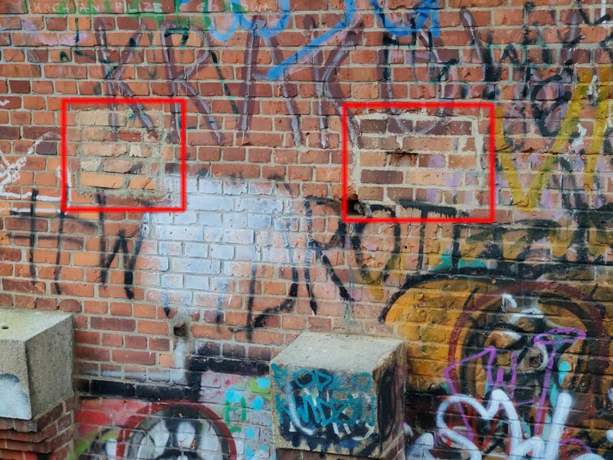

Wielki Upust w Białej Górze. Domniemane komory minowe. |
![[śluza]](images/powis385.jpg) |
![[śluza]](images/powis386.jpg) |
Domniemana komora minowa. |

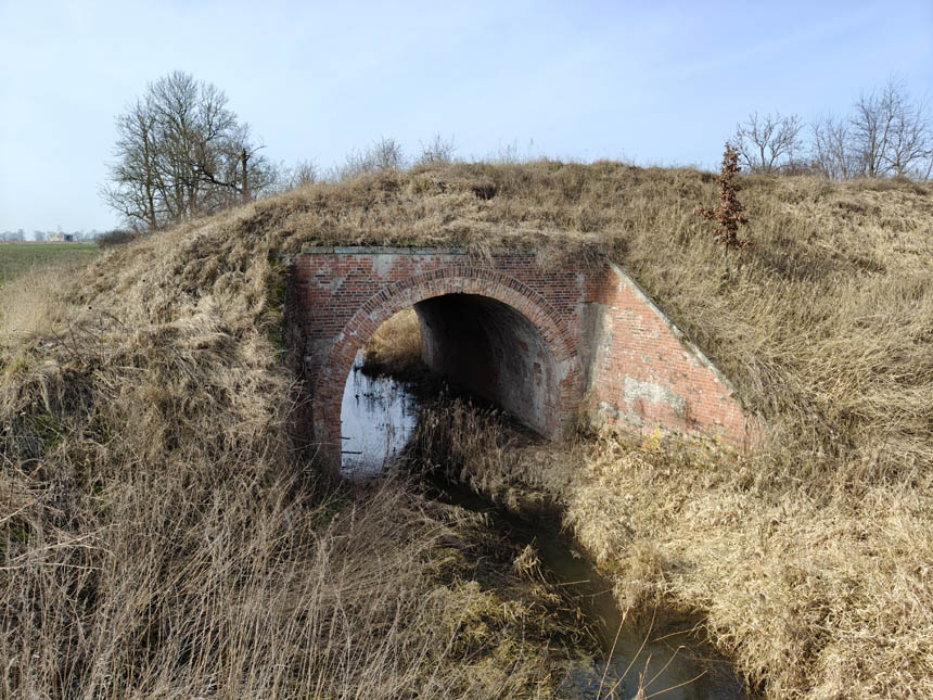

Most kolejowy linii kolejowej Sztum - Kwidzyn o numerze E.O.K.27/37 występuje na mapie z 1939 roku jako wyposażony w urządzennia minowe. Mapa jest schematyczna, być może był to most koło Borowego Młyna.
![[most]](images/powis534.jpg) |
Wiedok od wschodu. |

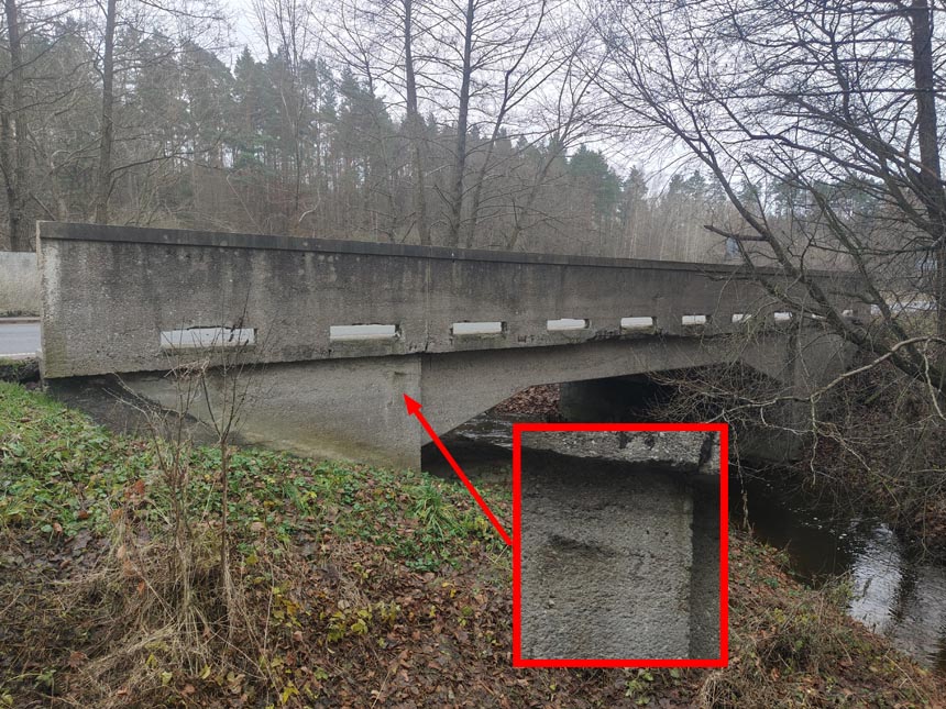

27/131/233 |
Borowy Młyn |
Heidemühl |
53.86677991, 18.96334952 |
most drogowy |
żelbetowy most ramowy z podwójnymi przęsłami, całkowita długość 18,15 m |
| Skrzyżowanie |
droga DW607 Sztum - Ryjewo |
rzeka Podstolińska Struga |
rury minowe - wysadzanie jezdni i przyczółku |
nie sprawdzone |
| Stan obiektu |
historyczny most w dobrym stanie |

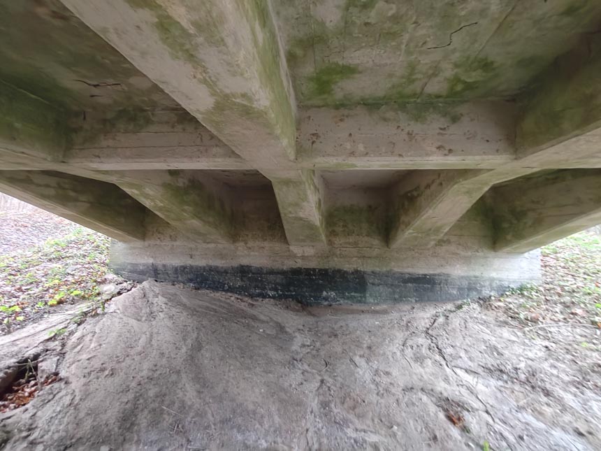

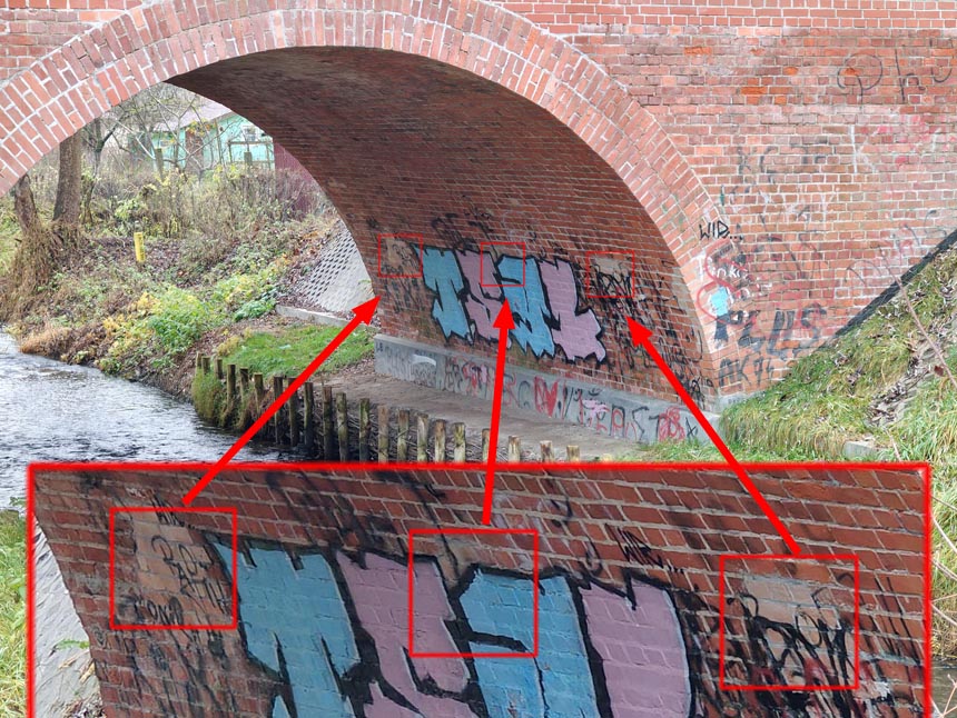

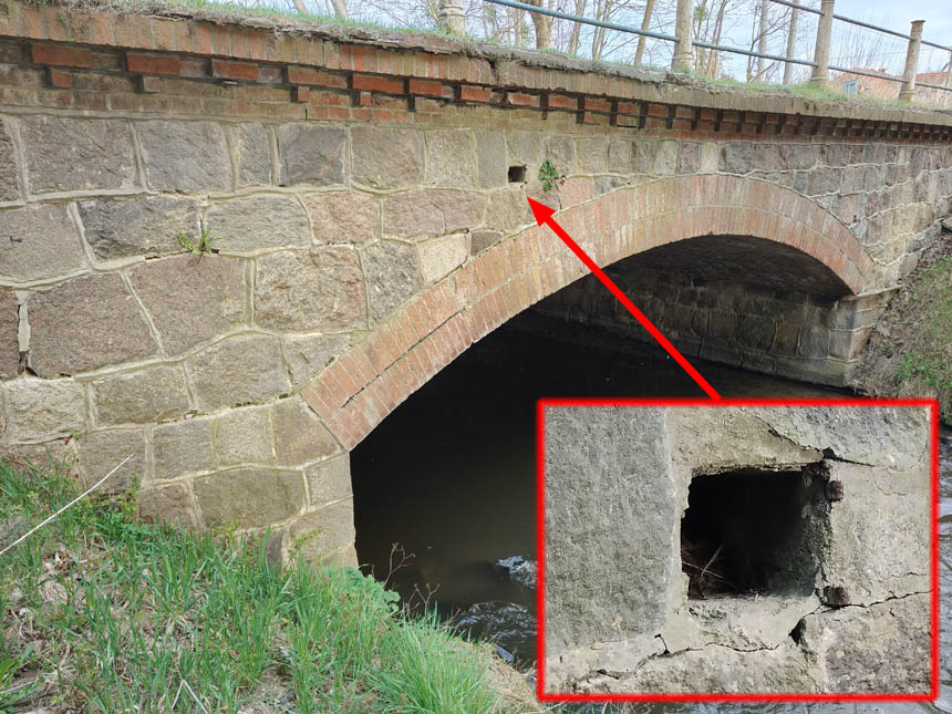

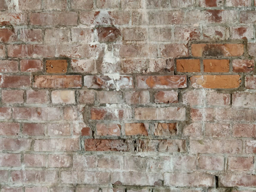

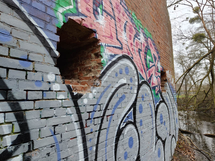

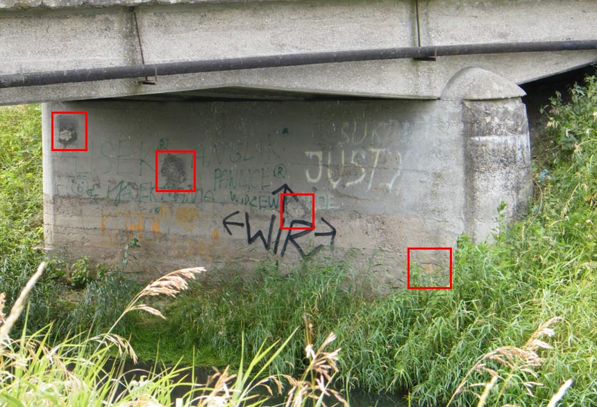

Most zaliczam do zweryfikowanych negatywnie. Dopiero oglądając zdjęcia zauważyłem po zachodniej stronie północnego przyczółka jakby zamurowany prostokątny otwór. Miejsce i wielkość mógłby wskzywać, że to pozostałość po rurze minowej. Po drugiej stronie na zdjęciu nie widać takiego otworu.
![[most]](images/powis530.jpg) |
Widok od północnego zachodu. Zamurowany otwór po rurze? |
![[most]](images/powis531.jpg) |
Widok od południowego zachodu. |
![[most]](images/powis532.jpg) |
Przyczółek północny. |
![[most]](images/powis533.jpg) |
Przyczółek południowy. |

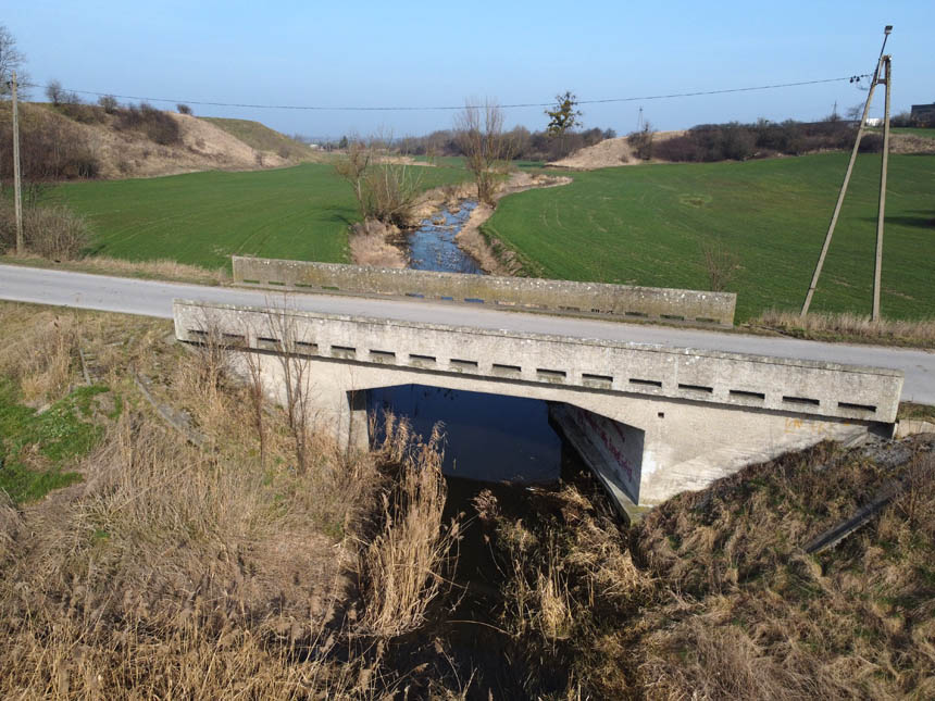

27/131/32 |
Szkaradowo Wielkie |
Adl. Schardau |
53.85276382, 18.90341096 |
most drogowy |
żelbetowy most słupowo-belkowy, całkowita długość 18,00 m |
| Skrzyżowanie |
droga DW525 Rudniki - Ryjewo |
rzeka Liwa/Stary Nogat |
komory minowe za przyczółkami - wysadzanie przyczółków |
brak |
| Stan obiektu |
nowy most |

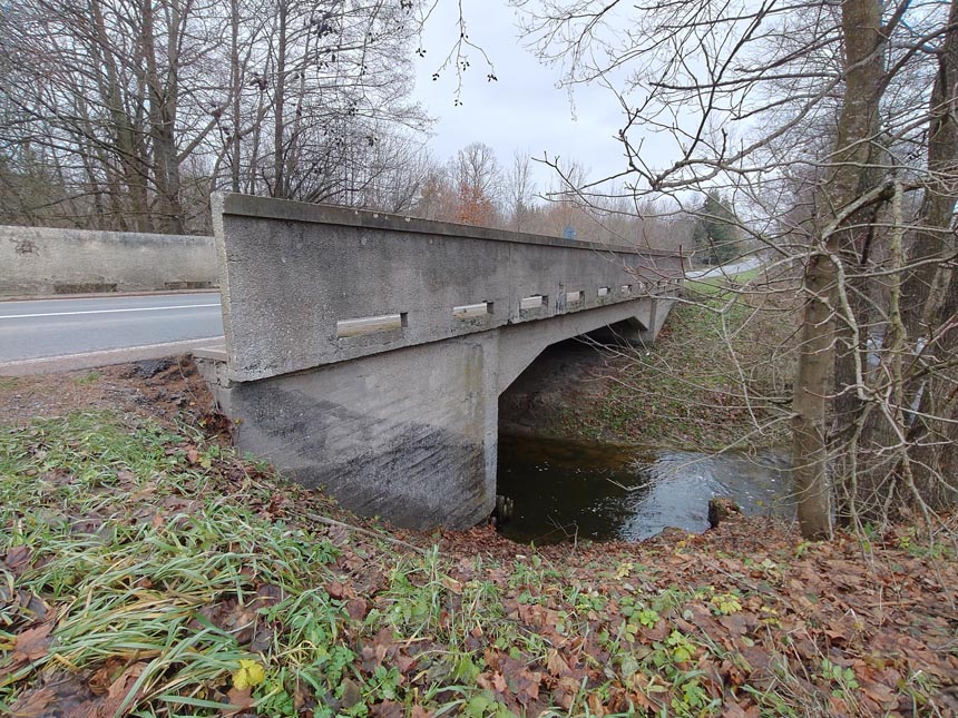

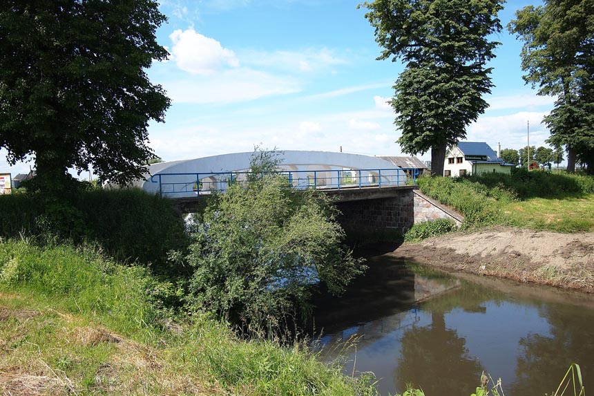

W piśmie Festungskommandantur Tgb.Nr. 64/31 z dnia 03.08.1931 roku czytamy:
Dowództwo Twierdzy przedstawia światłokopię mostu na drodze powiatowej Rudniki - Ryjewo, 700 m na zachód od Montowa.
Montaż pomostu z desek (patrz rysunek) został zatwierdzony.
![[most]](images/powis394.jpg) |
Widok od południa w czerwcu 2010 roku. (Źródło wikipedia.pl. Fot. Tomasz Przechlewski). |

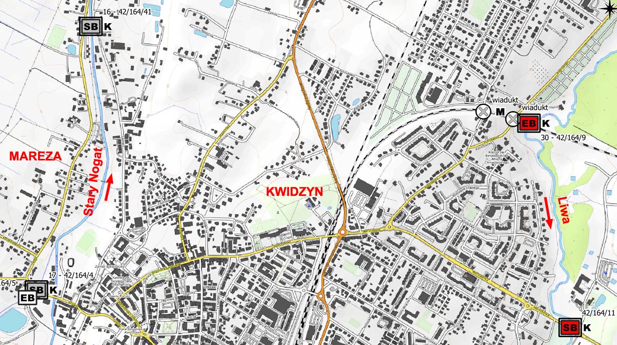

Północ Kwidzyna
![[mapa]](images/powis391m.jpg) |
Mosty przeznaczone do wysadzenia przed 1939 r. na północy Kwidzyna. (Podkład mapy - opentopomap.org). Powiększ mapę |

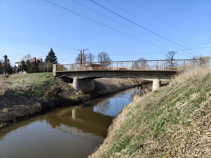

Mareza |
Schloß Mareese |
53.76443311, 18.92263128 |
most drogowy |
stalowy most kratownicowy, całkowita długość 16,00 m |
| Skrzyżowanie |
droga DW518 Kwidzyn - Janowo |
rzeka Stary Nogat |
prawdopodobnie nie było |
brak |
| Stan obiektu |
nowy most |

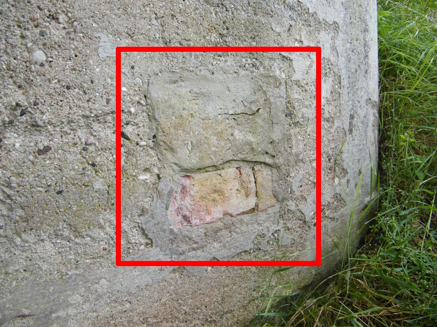

Mareza |
Mareese |
53.74717484, 18.91949442 |
most drogowy |
most belkowy z płyt żelbetowych, filary z betonu ubijanego, całkowita długość 22,40 m |
| Skrzyżowanie |
droga lokalna |
rzeka Stary Nogat |
komory minowe w filarach - wysadzanie filaru i jezdni |
zamurowane po cztery komory w obu filarach ułożone pod kątem |
| Stan obiektu |

![[most]](images/powis397.jpg) |
Filar zachodni. |

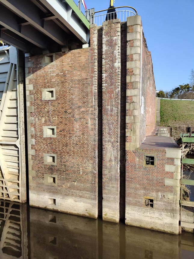

![[most]](images/powis508.jpg) |
Filar zachodni. Zamurowane komory minowe. (Fot. MxBx). |
![[most]](images/powis509.jpg) |
Filar zachodni. Zamurowana komora minowa. (Fot. MxBx). |
![[most]](images/powis398.jpg) |
Filar wschodni. |
![[most]](images/powis510.jpg) |
Filar wschodni. Zamurowane komory minowe. (Fot. MxBx). |

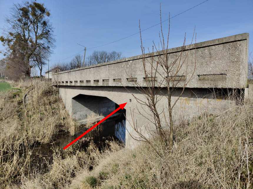

| brak |
17 |
42/164/4 |
Mareza |
Mareese |
53.73508712, 18.91577786 |
most drogowy |
most belkowy z płyt żelbetowych., przyczółki z betonu ubijanego, całkowita długość 14,00 m |
| Skrzyżowanie |
ulica Wiślna |
rzeka Stary Nogat |
komory minowe w obu przyczółkach - wysadzanie obu przyczółków |
brak śladów |
| Stan obiektu |
nowy most ? |

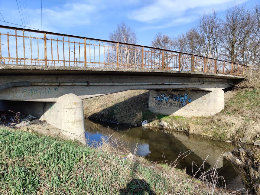

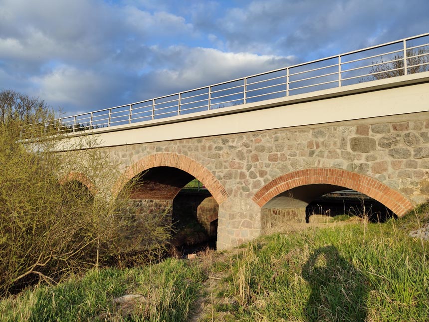

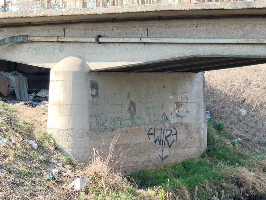

![[most]](images/powis395.jpg) |
Widok od północy. |
| Numer zapory w roku |
1911 |
1928 |
1929-30 |
1939 |
| brak |
brak |
42/164/11 |
Kwidzyn Górki |
Gorken |
53.73350721, 18.95427680 |
most drogowy |
ceglany most łukowy, całkowita długość 15,00 m |
| Skrzyżowanie |
droga DW521 Kwidzyn - Prabuty |
rzeka Liwa |
komory minowe w sklepieniu - wysadzenie sklepienia |
3 zamurowane komory w zachodnim przyczółku |
| Stan obiektu |

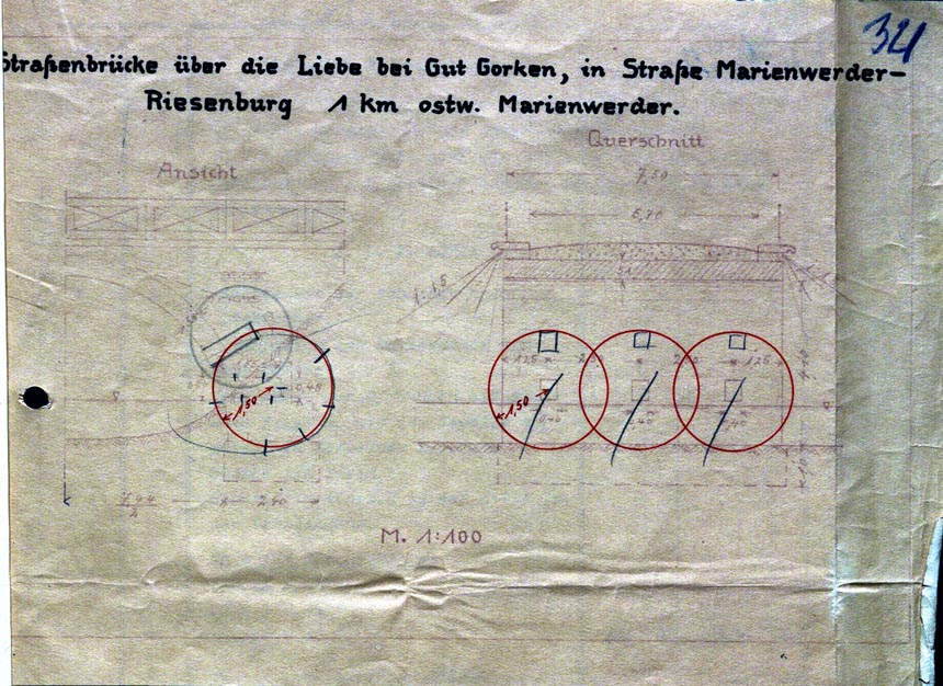

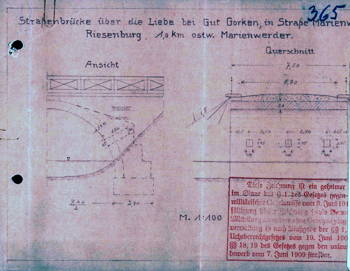

W zachowanej dokumentacji znajdują się dwa projekty z 1931 roku: niezrealizowany z 3 poziomymi komorami minowymi w przyczółku zachodnim i zrealizowany z skośnymi komorami w sklepieniu.
W piśmie Festungkommendantur Marienburg 106/31 Ściśle Tajne z 22.05 1931 roku znajdujemy:
Kosztorys na wykonanie szybów inspekcyjnych w moście drogowym nad rzeką Liwa w ciągu drogi Kwidzyn - Prabuty, w pobliżu majątku Górki, 1,00 km na wschód od Kwidzyna. E.O.K. 42/11
Wykucie szybów zgodnie z planem (kalką techniczną).
Tynkowanie dna komory zaprawą cementową w proporcji 1:3. Oblicowanie otworów cegłami o takiej samej strukturze jak sklepienie, w tym samym układzie warstw. Grubość: 1/2 cegły. Wyrycie litery "U" pośrodku każdej oblicówki.
Wymiary szybów: Długość: 1,55 m, Wysokość: 0,48 m, Szerokość: 0,39 m
Razem za 3 szyby 1500 RM.
![[most]](images/powis403.jpg) |
Widok od północy. |

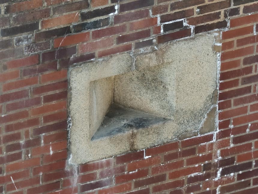

![[most]](images/powis404.jpg) |
Zamurowane komory w zachodnim przyczółku. |

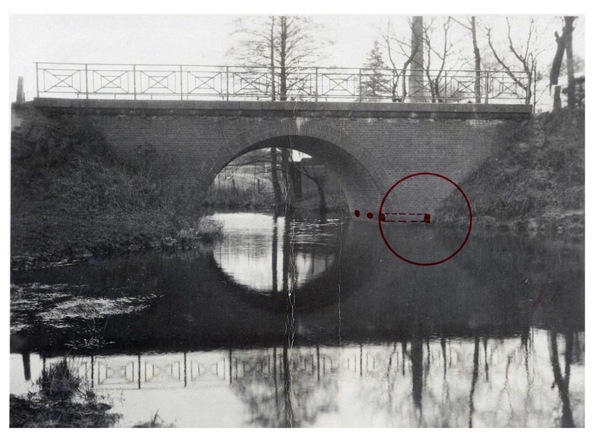

![[most]](images/powis405.jpg) |
Zdjęcie z 1931 roku przedstawiające pierwszą koncepcję umiejscowienia komór. (BAMA). |
![[most]](images/powis406m.jpg) |
Korekta projektu komór minowych z 1931 roku z 3 komorami w zachodnim przyczółku na 3 komory w sklepieniu. (BAMA). Powiększ rysunek |
![[most]](images/powis407m.jpg) |
Zrealizowany projekt komór minowych z 1931 roku z 3 komorami w sklepieniu. (BAMA). Powiększ rysunek |

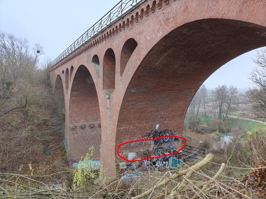

most kolejowy |
ceglany most z trzema utwierdzonymi łukami, całkowita długość 63,40 m |
| Skrzyżowanie |
linia kolejowa Kwidzyn - Prabuty |
rzeka Liwa |
komory minowe w filarach - wysadzenie filarów |
5 zamurowanych komór w zachodnim filarze, wschodniego nie sprawdzono |
| Stan obiektu |
![[most]](images/powis399.jpg) |
Widok mostu od południa. (Fot. Czarek Piotrowski). |
![[most]](images/powis400.jpg) |
Lokalizacja zamurowanych komór w zachodnim filarze. |
![[most]](images/powis401.jpg) |
Zamurowane komory w zachodnim filarze. |
![[most]](images/powis402.jpg) |
![[mapa]](images/powis392m.jpg) |
Mosty przeznaczone do wysadzenia przed 1939 r. na południa Kwidzyna. (Podkład mapy - opentopomap.org). Powiększ mapę |

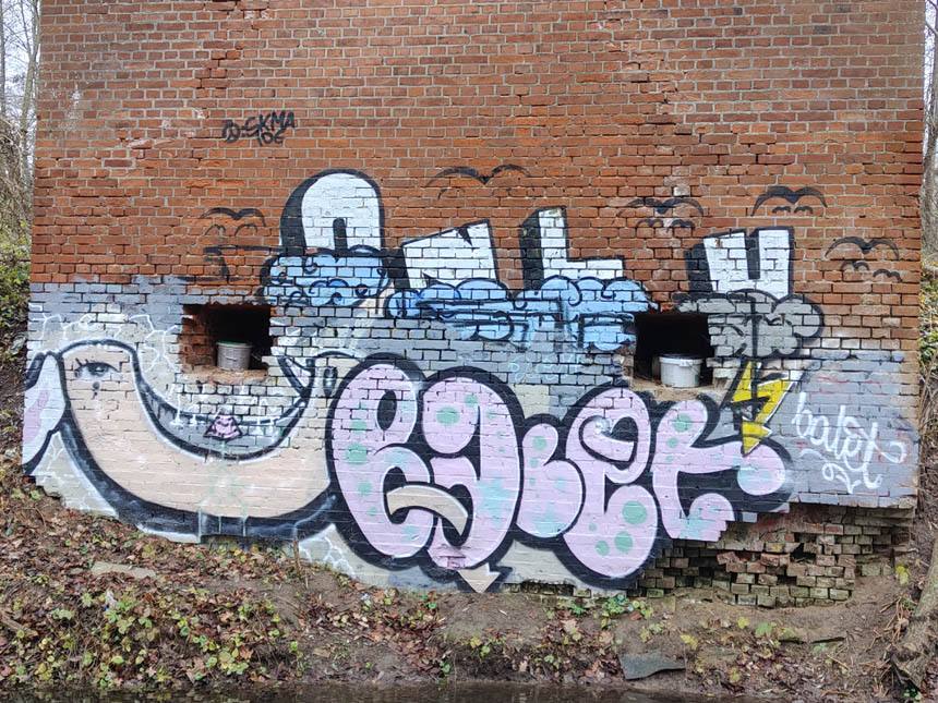

![[most]](images/powis425.jpg) |
![[most]](images/powis408.jpg) |
Wschodni filar. Widok od zachodu. |
![[most]](images/powis409.jpg) |
Komory minowa w filarze wschodnim. |
![[most]](images/powis410.jpg) |
Komory minowe w filarze zachodnim. |
![[most]](images/powis411.jpg) |
Komora minowa w filarze zachodnim. |

nowy most |
Zachowała się korespondencja o wykonaniu w tym moście 4 komór minowych z listopada 1930 roku.
W piśmie 1. Division (Wehrkreiskommando I.) Abt. Stopi Nr.506/30 Tajne z 30.09.1930 roku zdecydowano, że:
Most drogowy nad rzeką Liebe (42/14), około 250 m na północny zachód od mostu 42/147, otrzyma urządzenia do szybkiego zniszczenia, ale nie - jak przewidziano przez Komendanturę Twierdzy Marienburg - w przyczółkach, lecz pod pomostem mostu, bezpośrednio przy południowo-wschodnim przyczółku, zostaną zamontowane wsporniki do umieszczenia ładunków do rozkruszenia belek.
w styczniu 1931 roku zdecydowano się na ten inny wariant, a firma Klostermann & Neumann Tief- und Eisenbahn-Baugeschäft z Kwidzyna przedstawiła "Kosztorys na zamocowanie kątowników z deskowanym chodnikiem na moście drogowym nad rzeką Liwą", a zaoszczędzone 90 RM przeznaczono na wykonanie drewnianych skrzyń ładunkowych. 04.04.1934 roku firma przedstawiła fakturę za te prace.
W dokumencie z marca 1939 roku zapora na tym moście ma być wykonana przez "wysadzenie przyczółka i pomostu mostu", a materiał wybuchowy miał być przymocowany do mostu w skrzyniach, do czego miały służyć wybudowane kładki.

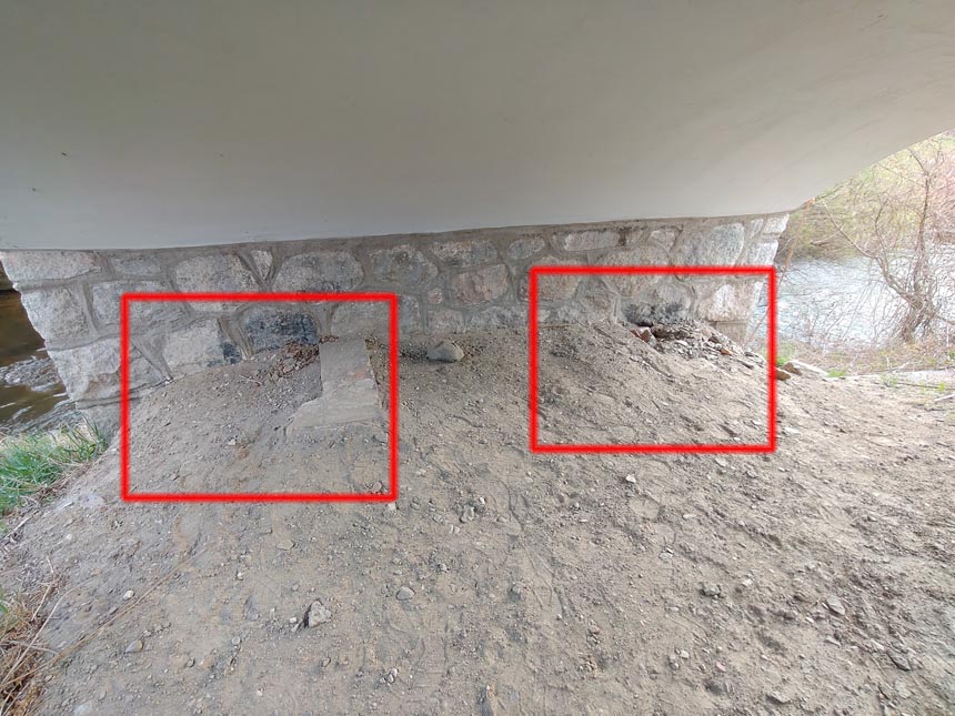

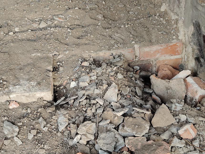

po 2 komory minowe w obu filarach |
istnieją zasypane żwirem |
| Stan obiektu |
most w bardzo dobrym stanie |

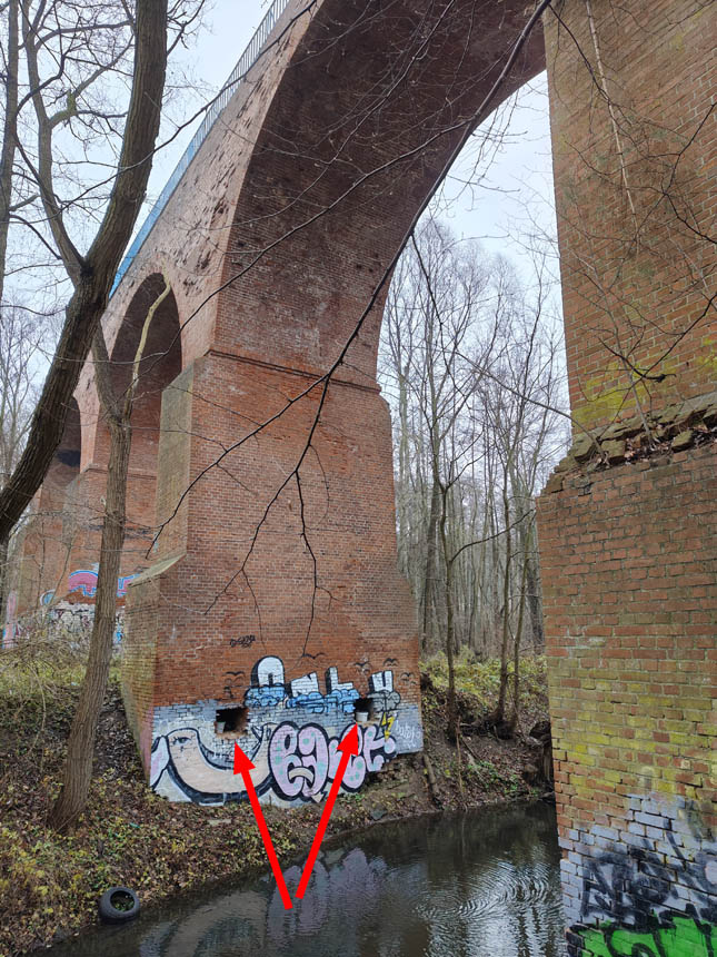

W moście istnieją po 2 komory/szyby minowe po wewnętrznej stronie filarów prawdopodobnie takiej konstrókcji jak dobrze zachowana komora na moście w Latkowie. Według słów mieszkającego obok człowieka zostały zasypane, bo wpadały do nich bawiące się koło mostu dzieci.
W piśmie Zarządu Eksploatacji Kolei Kolei Rzeszy w Malborku z dnia 31.10.1929 roku czytamy:
Do Komendantury Malbork
W załączeniu przesyłam uzupełniający rachunek firmy Klostermann & Neumann za wykonane roboty budowlane - do dalszego, uprzejmego załatwienia.
Czyli most był w tym czasie wyposarzony w komory minowe.

![[most]](images/powis417.jpg) |
Komory minowe w filarze północnym. |
![[most]](images/powis418.jpg) |
Komora minowa w filarze północnym. |
![[most]](images/powis419.jpg) |
Zasypane komory minowe w filarze południowym. |

2 rury (komory) minowe w sklepieniu po obu stronach mostu - wysadzenie łuku mostu |
istnieją |
| Stan obiektu |

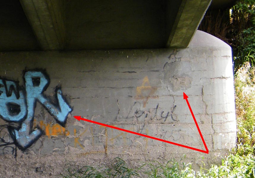

W dokumencie opisano, że na moście były zainstalowane rury minowe, a wyglądają jak małe komory. Być może w otworach była zainstalowana rury, które zostały usunięte po wojnie.
![[most]](images/powis412.jpg) |
Widok od wschodu. |
![[most]](images/powis413.jpg) |
Wschodnia rura/komora minowa. |
![[most]](images/powis414.jpg) |
Widok od zachodu. |

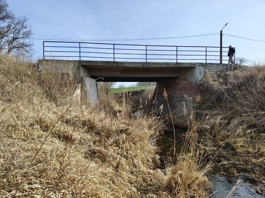

1911 |
1928 |
1929-30 |
1939 |
| brak |
brak |
E.O.K.42/164/43 |
Olszanica |
Hohensee |
53.69886140, 18.86103226 |
most drogowy |
żelbetowy most belkowy, żelbetowy przyczółek, całkowita długość 22,20 m - wysadzenie przyczółka |
| Skrzyżowanie |
droga Grabówek - Białki |
Kanał Palemona |
4 komory minowe w jednym przyczółku |
brak śladów |
| Stan obiektu |
nowy most ? |
