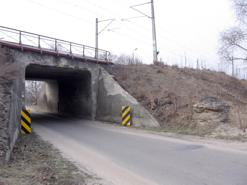

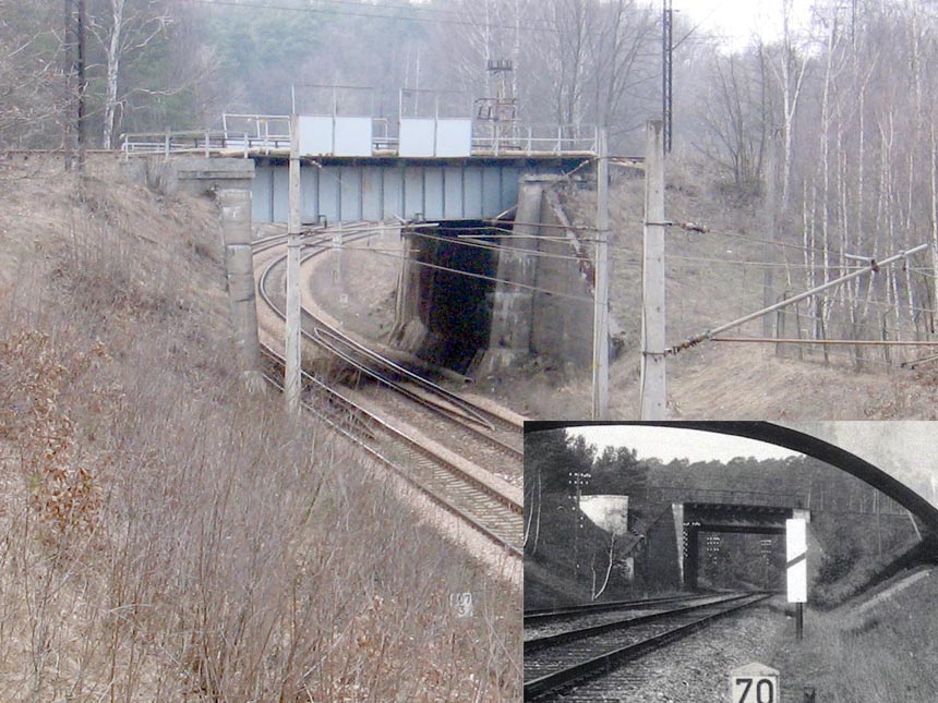

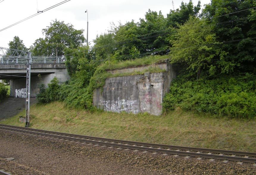

![[most]](images/powis381.jpg) |
Nowy wiadukt i miejsce po rozebranych przyczółkach. (Fot. Czarek Piotrowski). |
![[most]](images/powis257.jpg) |
Nowy wiadukt w 2014 roku podczas budowy. |
![[most]](images/powis258.jpg) |
Miejsce w którym stał przyczółek ze zdjęcia lyck'a. |

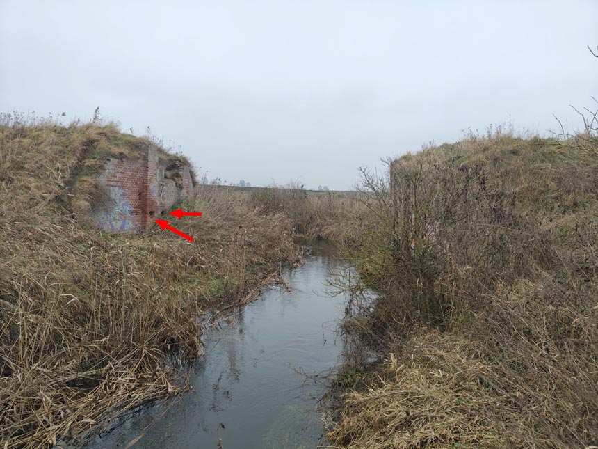

nie istnieje, nowy wiadukt zbudowano ok. 200 m na południe |
10.06.1931 roku w piśmie Wehrkreiskommando I Abt. Stopi Nr282/31 do Festungkommandantur Marienburg pyta o brak skrzyń ładunkowych do istniejących komór minowych w obiekcie 27/107, tak więc komory takie wtedy musiały istnieć...
| Numer zapory w roku |
1911 |
1928 |
1929-30 |
1939 |
| brak |
21 |
| Miejscowość/pozycja |
Grazymowo |
Grasnitz |
53.71972793, 19.21369112 |
| Obiekt/konstrukcja historyczna |
most kolejowy |
nieznana |
| Skrzyżowanie |
linia kolejowa Prabuty - Kisielice (nieczynna) |
ciek wodny między jeziorami Małeczne i Grazymowskie |
| Urządzenie minowe/stan obecny |
nieznane |
brak |
| Stan obiektu |
nie rozpoznano, prawdopodobnie dziś to przepust |

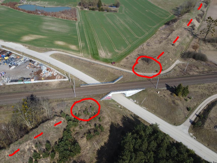

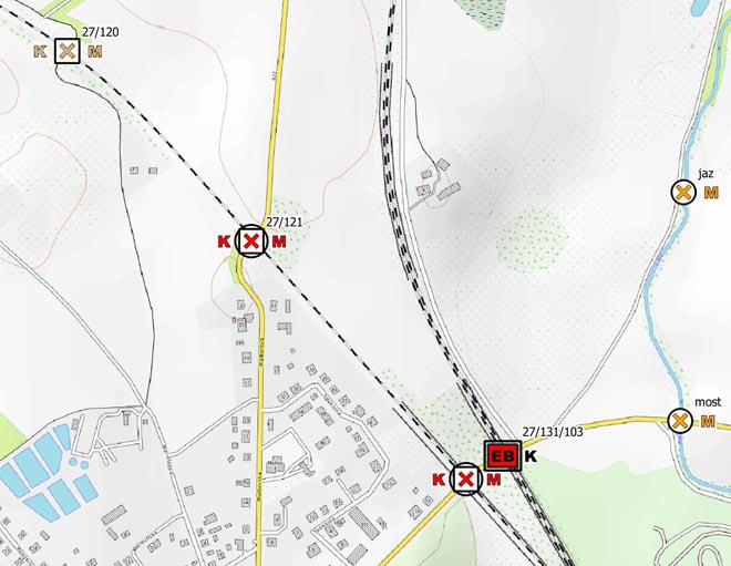

![[mapa]](images/powis094.jpg) |
Mosty przeznaczone do wysadzenia przed 1939 r. na północy Prabut (Podkład mapy - opentopomap.org). |
1911 |
1928 |
1929-30 |
1939 |
| brak |
brak |
E.O.K.27/131/103 |

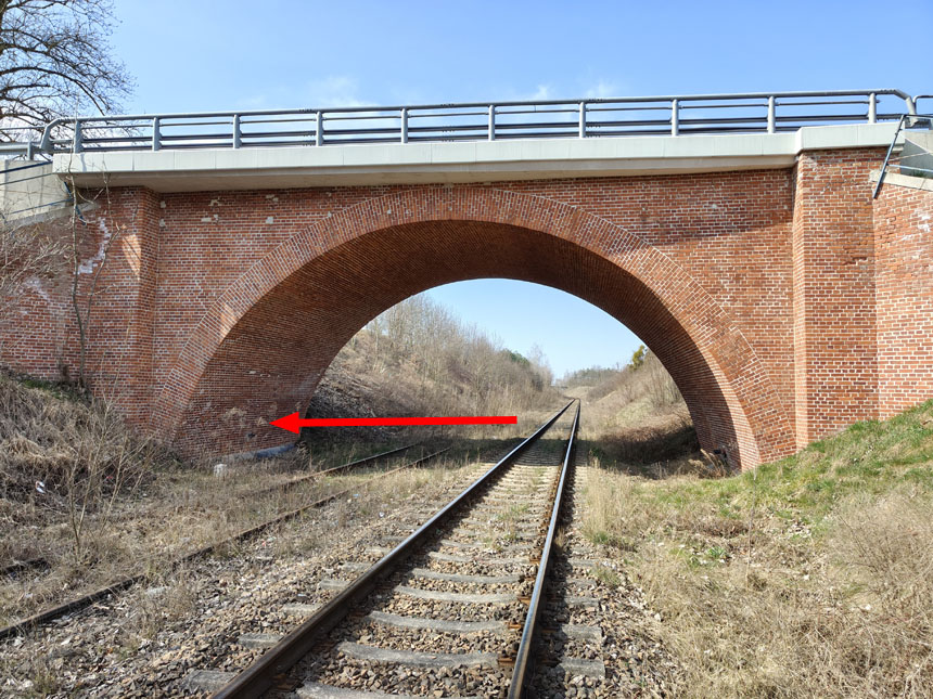

Prabuty |
Riesenburg |
53.76544717, 19.20354132 |
wiadukt kolejowy |
wiadukt z ceglanym sklepieniem bez przegubów, przyczółki z kamienia łamanego. Całkowita długość 22,10 m |
| Skrzyżowanie |
linia kolejowa Prabuty - Malbork |
droga DW520 Prabuty - Kamieniec |
komory minowe w południowym przyczółku |
zamurowane komory o nieokreślonej liczbie |

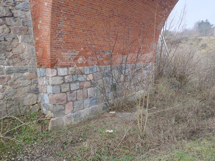

| Stan obiektu |
wiadukt historyczny po remoncie w bardzo dobrym stanie |

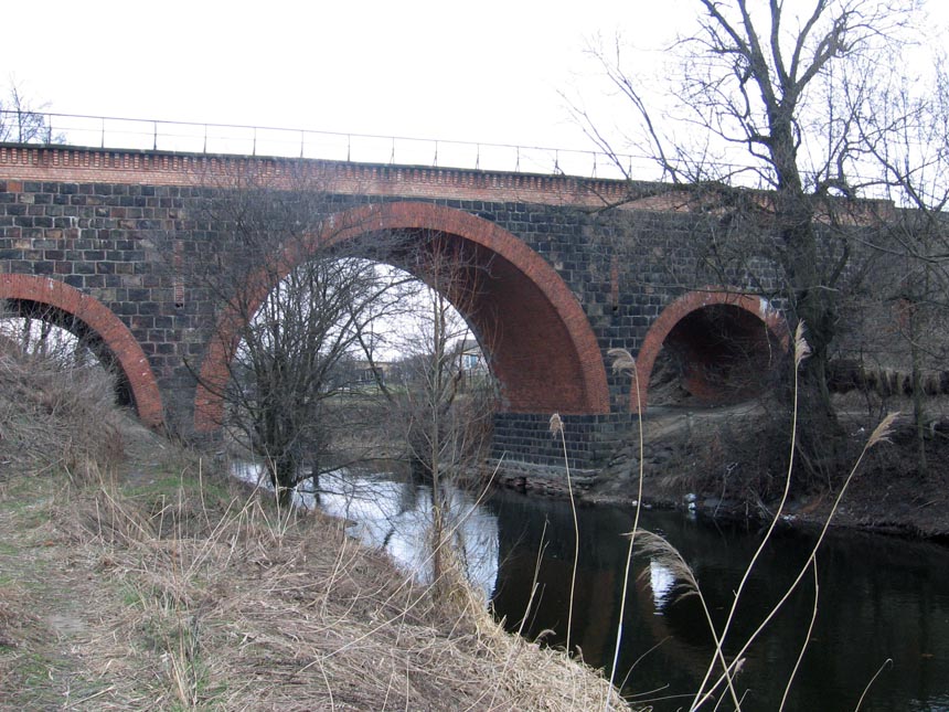

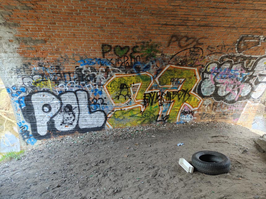

![[most]](images/powis259.jpg) |
Widok mostu od zachodu. |

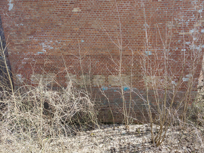

![[most]](images/powis260.jpg) |
![[most]](images/powis539.jpg) |

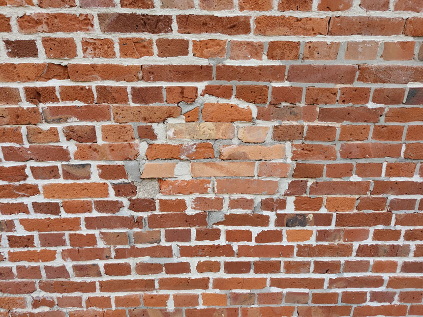

Południowy przyczółek z zamurowanymi komorami minowymi. |
![[most]](images/powis266.jpg) |
Północny przyczółek. |

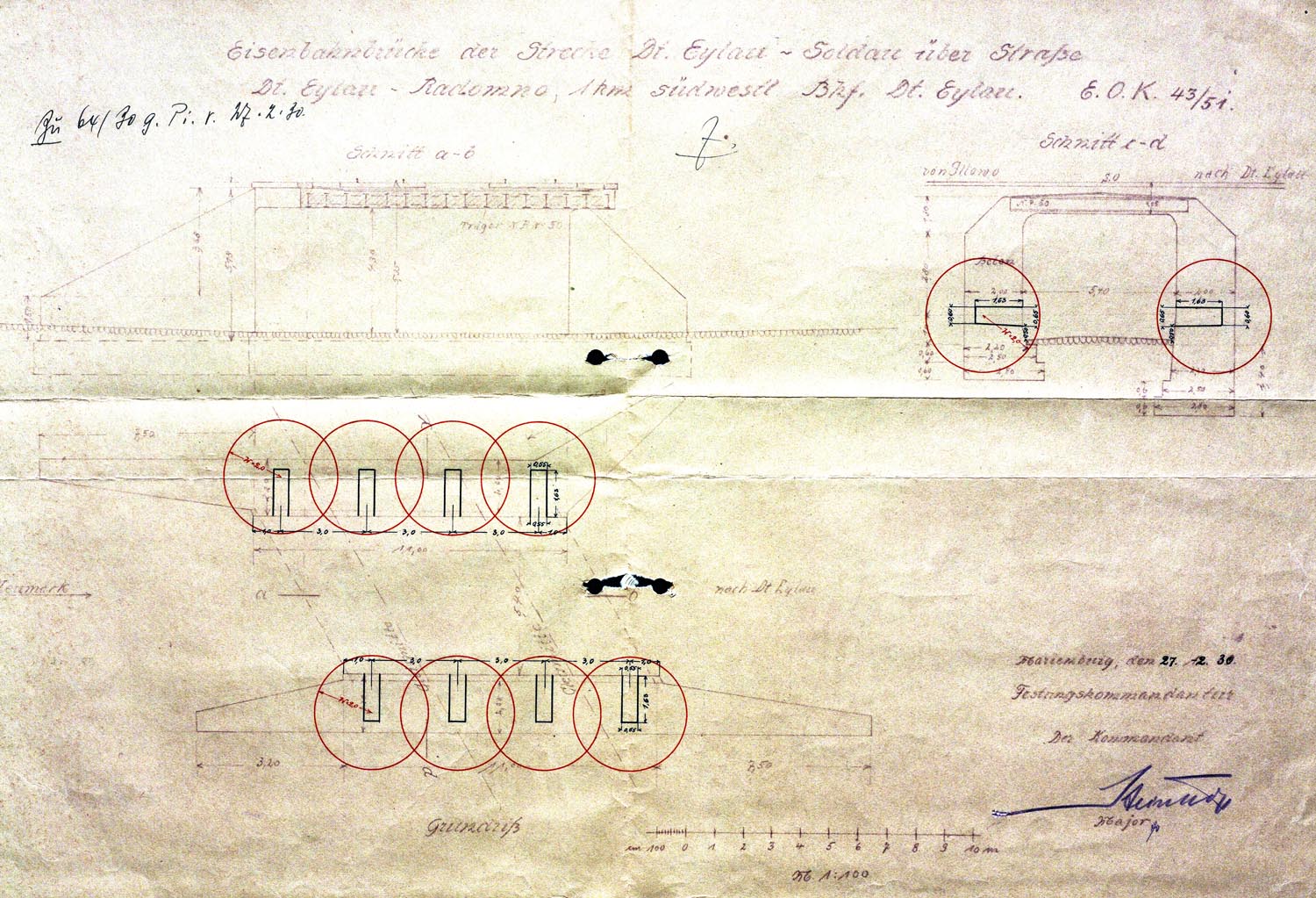

W 1930 roku Kommandantur Marienburg (Abt. Pi.) wystawiła:
Kosztorys dotyczący wykonania komór minowych w moście kolejowym na odcinku Prabuty - Malbork nad drogą Riesenburg - Kamieniec, 1 km na północny zachód od stacji kolejowej Riesenburg (Prabuty). (km 34,6 + 32) Przyczółki = mur z kamienia łamanego. Przęsło = mur z cegły.
E.O.K. 27/103
WWykucie 2 komór minowych według rysunku, tynkowanie dna komór zaprawą cementową w proporcji 1 : 3, obłożenie gotowych komór płytami cementowymi o grubości 6 cm z uwzględnieniem układu i koloru przylegającego muru. W środku okładziny należy wykonać wyraźnie wyryte oznaczenie "U".
Komory minowe - wymiary wewnętrzne Długość: 203 cm, Wysokość: 65 lub 60 cm, Szerokość: 55 cm
Łącznie cena 2100 RM
Rysunek do tego wariantu poniżej.

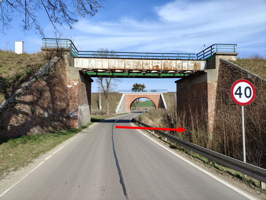

![[most]](images/powis261.jpg) |

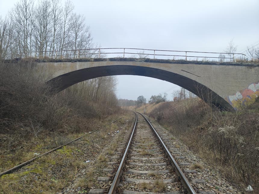

E.O.K.27/120 |
Prabuty |
Riesenburg |
53.77078413, 19.19390966 |

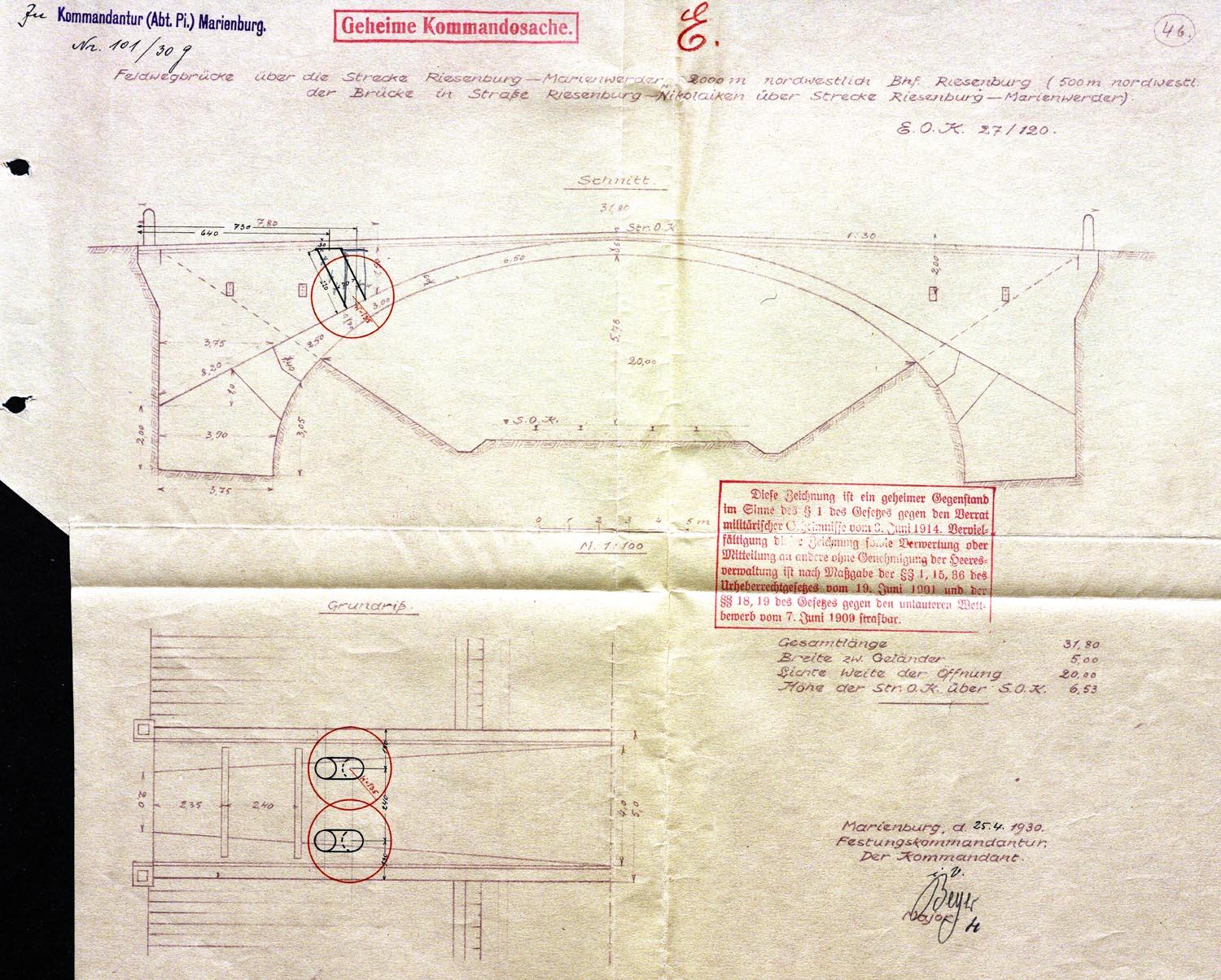

wiadukt drogowy |
betonowy wiadukt łukowy |
| Skrzyżowanie |
droga gruntowa |
2 komory w zachodnim przyczółku |
brak śladów |
| Stan obiektu |
stary wiadukt bez remontu |

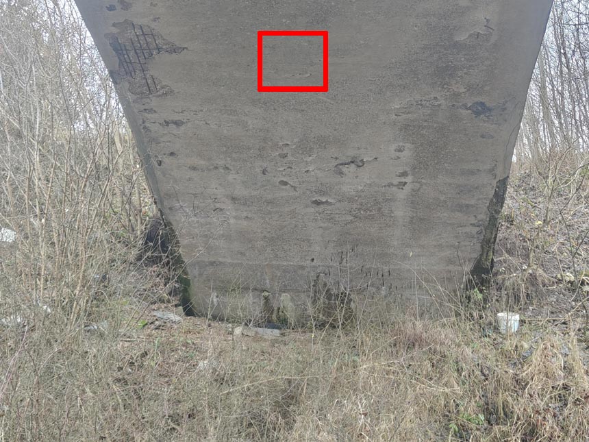

Most zaliczam do zweryfikowanych negatywnie. Dopiero oglądając zdjęcia zauważyłem na zachodnim przyczółka jakby zamurowany prostokątny otwór. Może to ślad po komorze, ale chyba nie.
![[most]](images/powis535.jpg) |
Widok mostu od północy. |
![[most]](images/powis536.jpg) |
Widok mostu od południa. |

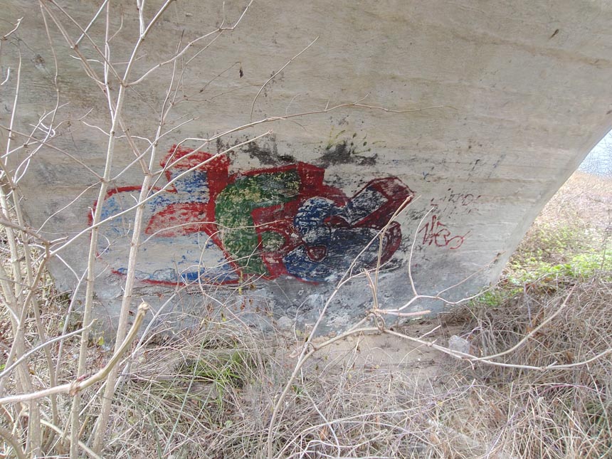

![[most]](images/powis537.jpg) |

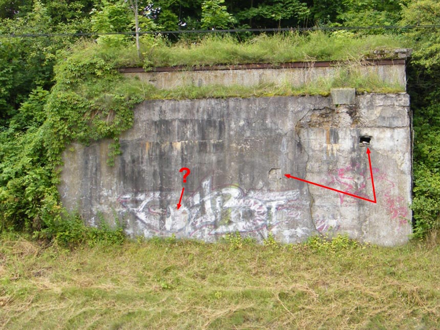

Wschodni przyczółek. |
![[most]](images/powis538.jpg) |
Zachodni przyczółek. |
![[most]](images/powis269m.jpg) |
Niezrealizowany (?) projekt komór minowych z 1930 roku z 2 komorami w zachodnim przyczółku. (BAMA). Powiększ rysunek |

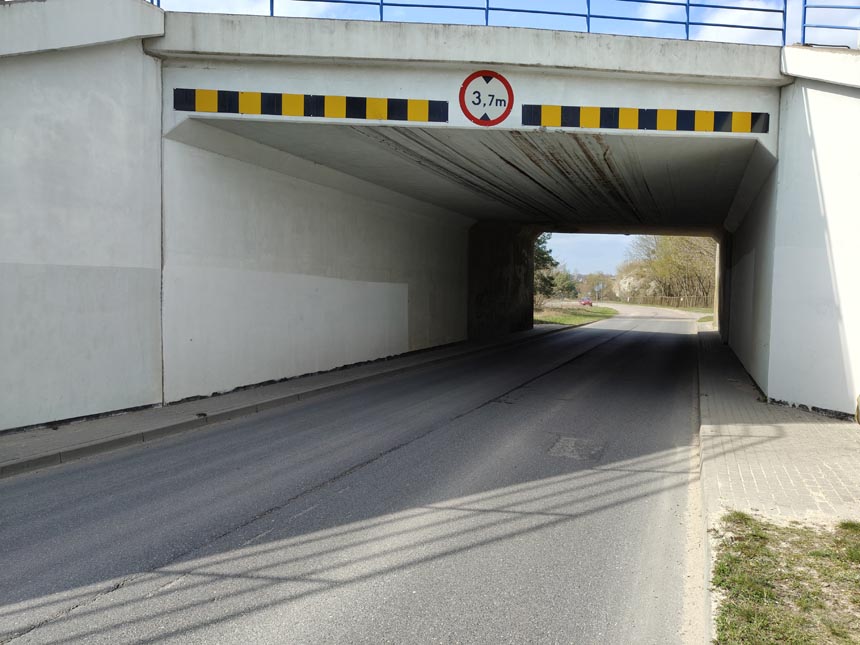

wiadukt drogowy |
ceglany wiadukt łukowy, przyczółki z cegły |
| Skrzyżowanie |
droga DW522 Prabuty - Mikołajki Pomorskie, ul. Malborska |
4 komory minowe w zachodnim przyczółku |
zamurowane komory |
| Stan obiektu |

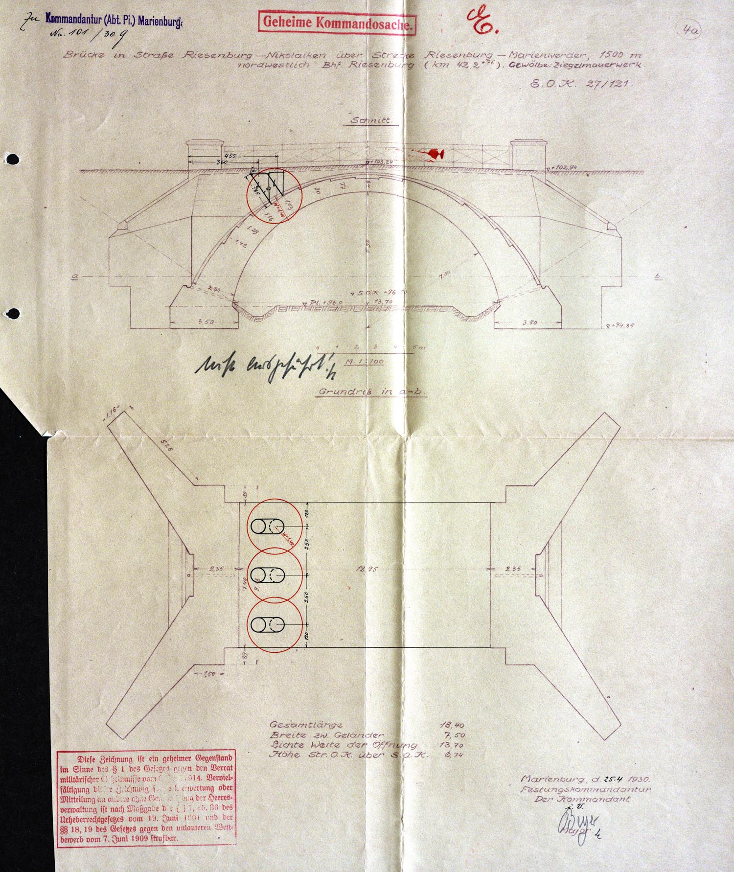

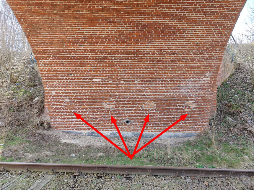

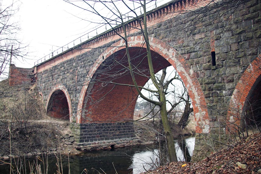

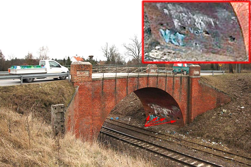

![[most]](images/powis089.jpg) |
Wiadukt na linii kolejowej Prabuty - Kwidzyn na północ od Prabut. 4 Komory minowe. Wiadukt był remontowany w 2015 r., nie wiadomo czy nie zamurowano komór. (portalpomorza.pl) |

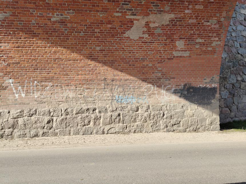

![[most]](images/powis263.jpg) |
Widok od południa. |

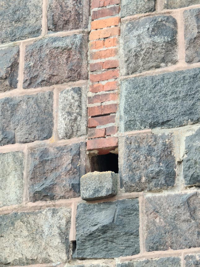

![[most]](images/powis264.jpg) |

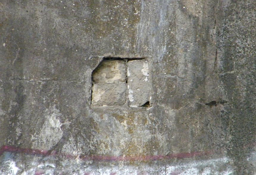

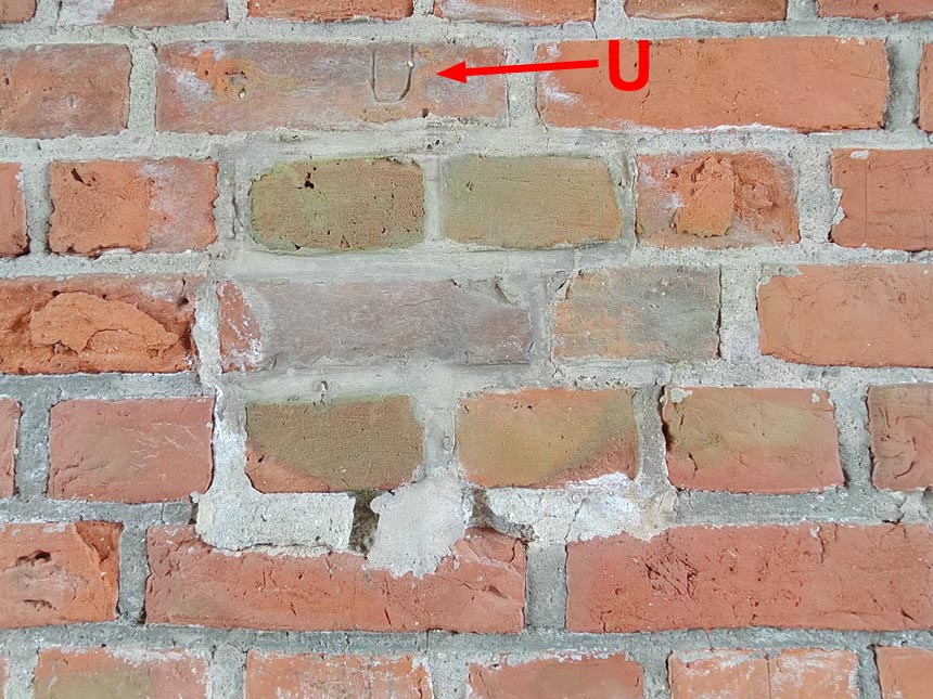

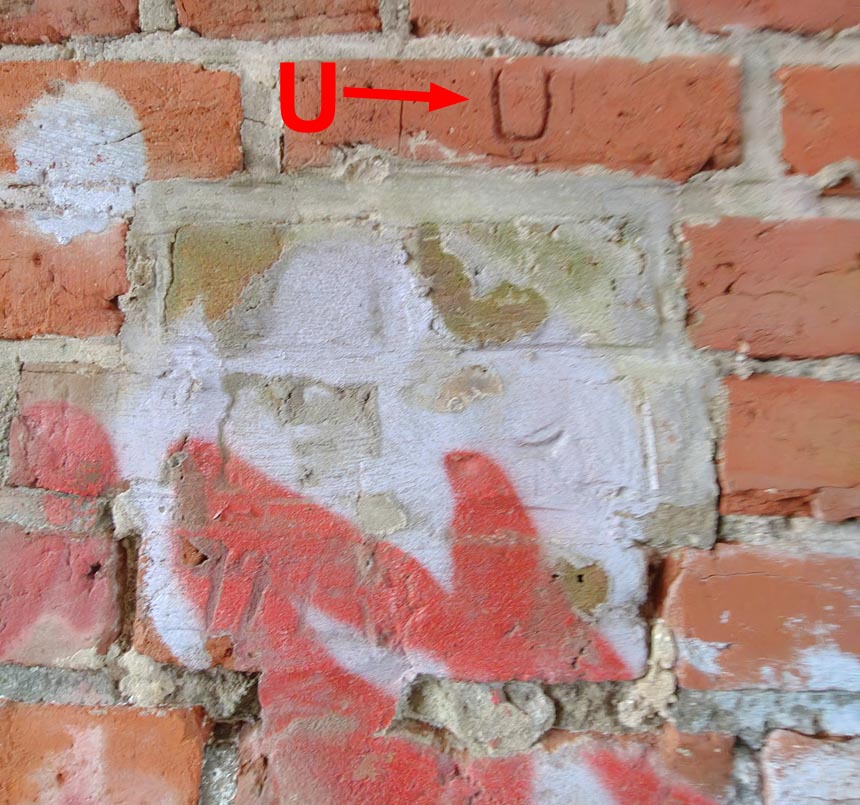

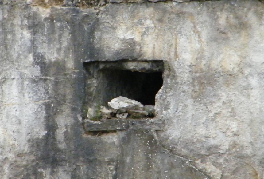

Zachodni przyczółek z zamurowanymi komorami minowymi. |

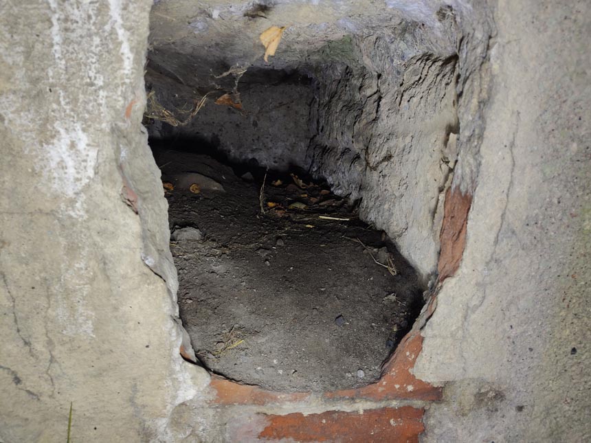

![[most]](images/powis265.jpg) |
Zamurowana komora minowa. |
![[most]](images/powis270m.jpg) |
Niezrealizowany projekt komór minowych z 1930 roku z 3 komorami w zachodnim przyczółku. (BAMA). Powiększ rysunek |

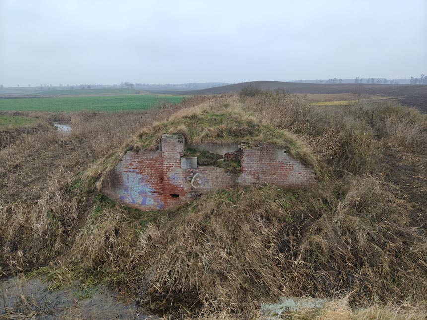

linia kolejowa Prabuty - Myślice (zlikwidowana) |
4 komory minowe w północnym przyczółku |
istnieją |
| Stan obiektu |
wiadukt historyczny |

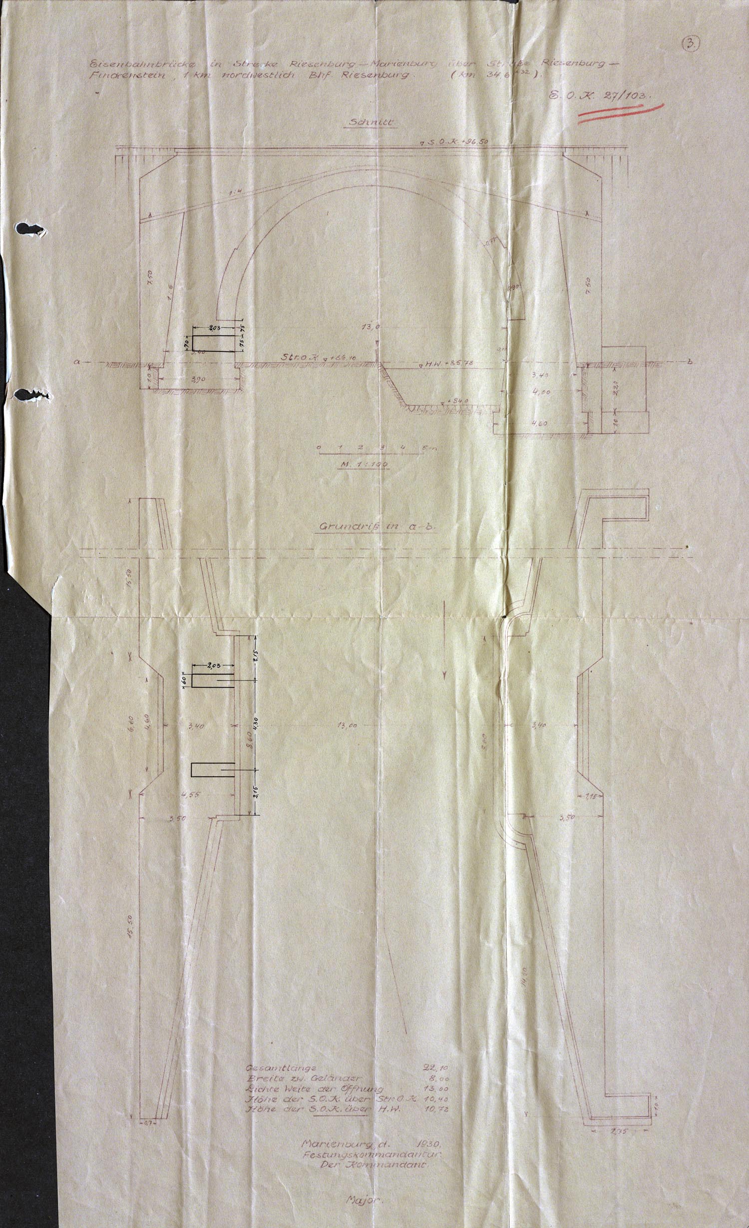

W 1930 roku Kommandantur (Abt. Pi.) Marienburg wystawiła:
Kosztorys na wykonanie instalacji minowej w wiadukcie kolejowym na trasie Prabuty - Myślice przez drogę Prabuty - Kamieniec, 4,5 km na północny wschód od stacji kolejowej Prabuty. (km 51,0 + 9,15 trasy Prabuty - Myślice). Przyczółki = beton. E.O.K. 27/70.
Wykucie 4 komór minowych według rysunku, otynkowanie dna komór zaprawą cementową 1:3, obłożenie otworów płytą betonową o grubości 12 cm (grubość półcegły) w kolorze dopasowanym do przylegającego betonu, środek obudowy komory oznaczyć wyrytym znakiem "U".
Wymiary wewnętrzne komór minowych: Długość 145 cm, wysokość 58 cm lub 44 cm, szerokość 48 cm lub 45 cm

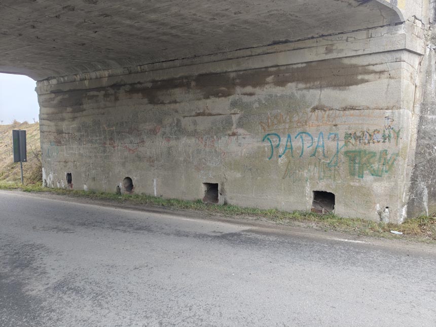

Łącznie cena 2800 RM

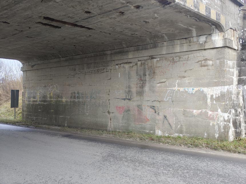

![[most]](images/powis541.jpg) |
Widok od wschodu. |
![[most]](images/powis542.jpg) |
Widok od zachodu. |
![[most]](images/powis543.jpg) |

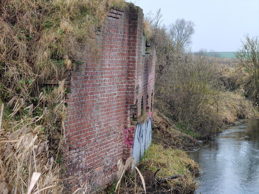

Południowy przyczółek. |
![[most]](images/powis544.jpg) |
![[most]](images/powis545.jpg) |

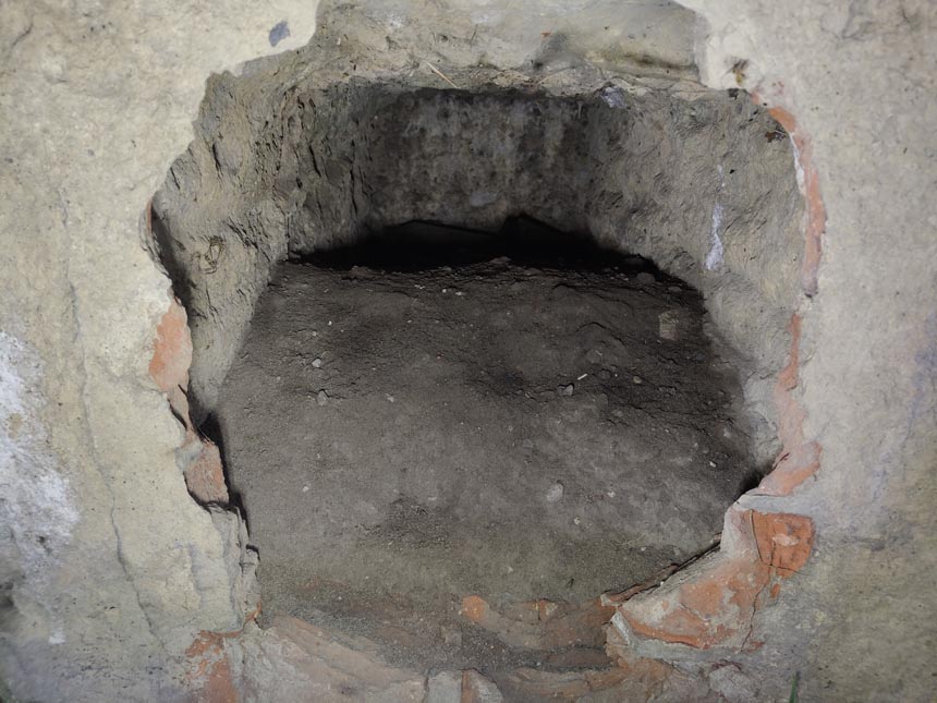

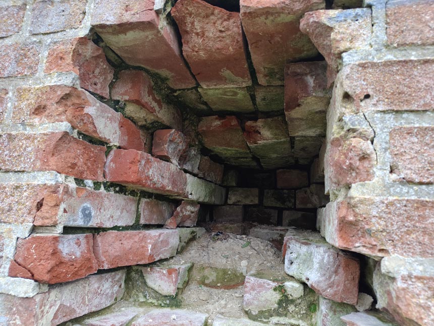

Komora. |
![[most]](images/powis546.jpg) |
Komora. |

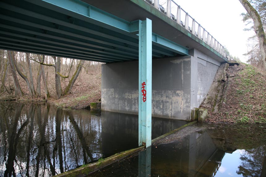

most drogowy |
żelbetowy most płytowy, przyczółek: beton ubijany |
| Skrzyżowanie |
droga DW521 Prabuty - Różnowo |
rzeka Liwa |
2 rury minowe - wysadzenie jezdni |

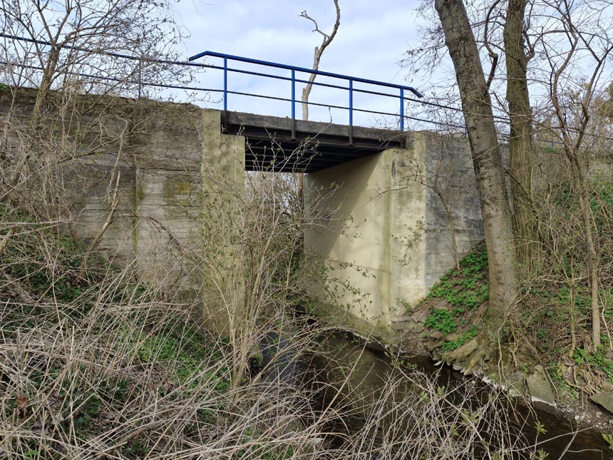

brak |
| Stan obiektu |
nowy most |

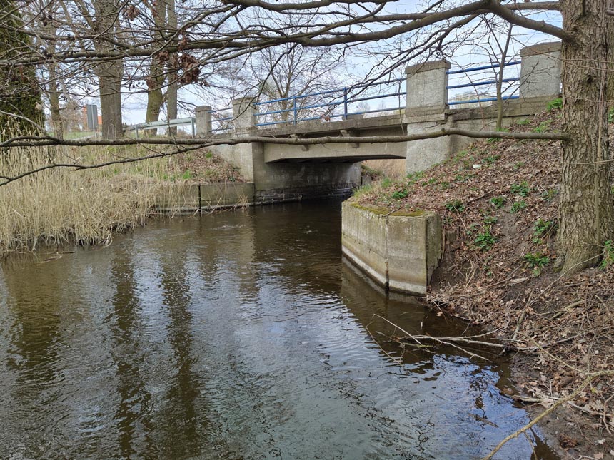

![[mapa]](images/powis281.jpg) |
Mosty przeznaczone do wysadzenia przed 1939 r. w Kamieńcu Suskim (Podkład mapy - opentopomap.org). |
1911 |
1928 |
1929-30 |
1939 |
| brak |
brak |
E.O.K.28/132/57 |
Kamieniec Suski |
Finkenstein |
53.76554842, 19.37237395 |
most drogowy |
żelbetowy most palowy, przyczółek z betonu zbrojonego. |
| Skrzyżowanie |
droga DW515 Susz - Stary Dzierzgoń |
rzeka Liwa |
4 rury minowe - wysadzenie obu przyczółków i jezdni |
brak śladów |
| Stan obiektu |
nowy most ? |

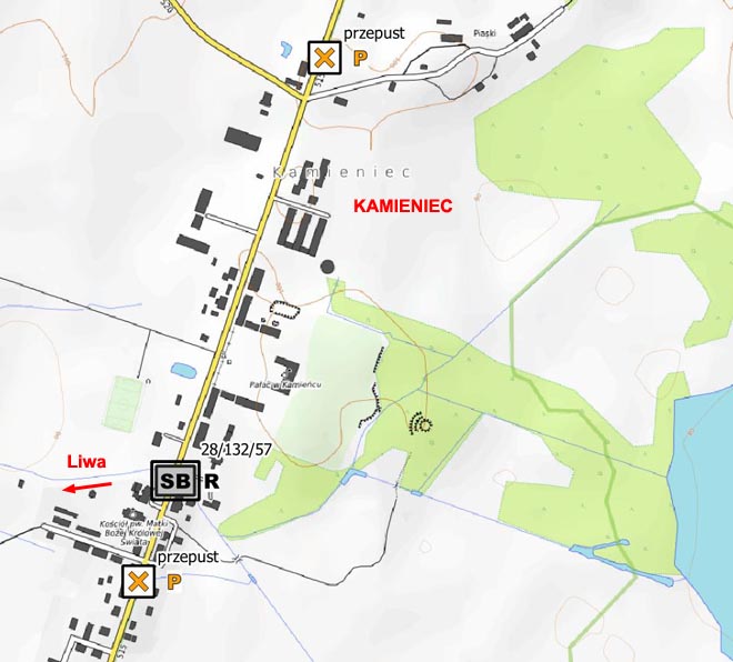

W piśmie z 14.04.1931 roku Festungskommandantur Marienburg napisała:
Z dwóch mostów w Kamieńcu ten położony najdalej na północ ma masywne przyczółki i drewnianą nawierzchnię. Ten położony najdalej na południe to masywny przepust o szerokości około 1 m. Droga w obu miejscach znajduje się około 1 m powyżej terenu. Gruntowne zniszczenie mostu i przepustu przez wysadzenie przyczółków spowodowałoby zasypanie profilu rowu. W efekcie odpływ wód z jeziora Płaskiego w kierunku łąk Pilmy [niem. Pelmweisen - na zachód od Kamieńca] [zostałby zakłócony, ponieważ zanim woda przelałaby się przez drogę, musiałby się najpierw napełnić cały obszar powyżej Kamieńca (jezioro Gaudy - staw karpiowy [na północy miejscowości, dziś nie istnieje]) do wysokości około 1 m. W tym przypadku wystarczy zniszczenie większego mostu przez zerwanie nawierzchni lub nacięcie belek nośnych od spodu.
Prawdopodobnie w latach 1931-39 most o nawierzchni drewnianej został zmieniony na żelbetonowy.

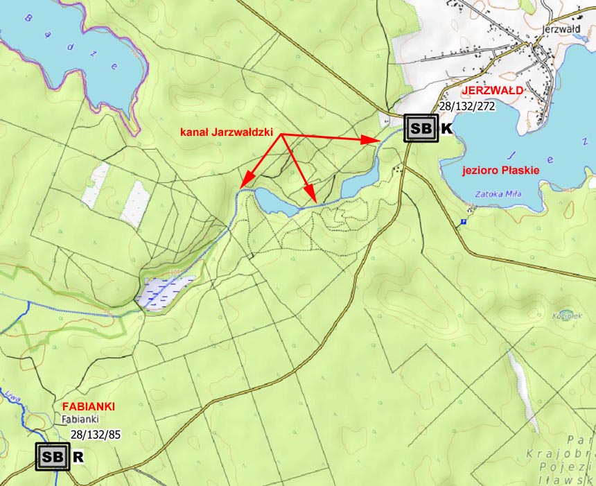

![[mapa]](images/powis097.jpg) |
Mosty przeznaczone do wysadzenia przed 1939 r. w okolicy Jerzwałdu (Podkład mapy - opentopomap.org). |
1911 |
1928 |
1929-30 |
1939 |
| brak |
brak |
E.O.K.28/132/85 |
młyn Fabianki |
Heidemühle |
53.75272577, 19.47083673 |
most drogowy |
most łukowy, przyczółek: murowany z cegły z okładziną z kamienia łamanego |
| Skrzyżowanie |
droga Susz - Jerzwałd |
rzeka Liwa |
2 rury minowe - wysadzenie obu przyczółków |
brak |
| Stan obiektu |
nowy most |
1911 |
1928 |
1929-30 |
1939 |
| brak |
brak |
E.O.K.28/132/272 |
Jerzwałd |
Gerswalde |
most drogowy |
stalowy most dwudźwigarowy, przyczółki kamienny mur |
most drogowy |
żelbetowy most o dźwigarach płytowych, przyczółek z betonu ubijanego |
| Skrzyżowanie |
droga Piotrowice - Biskupiec |
rzeka Młynówka |
szyby minowe na każdym z przyczółków - wysadzenie obu przyczółków |
brak śladów |
| Stan obiektu |
most historyczny w średnim stanie |
![[most]](images/powis273.jpg) |
Widok od wschodu. |
Sobiewola |
Eigenwill |
53.59882879, 19.25453667 |
most kolejowy |

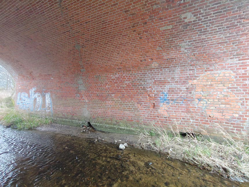

ceglany most łukowy |
| Skrzyżowanie |
linia kolejowa Kisielice - Jabłonowo Pomorskie (nieczynna) |
rzeka Gardęga |
6 komór minowych w przyczółku północnym |
istnieją, zamurowane |
| Stan obiektu |
Zamurowania komór minowych wyglądają na wykonane w latach 30., a litera "U" ["Unterminierung" - "podminowanie" lub "miejsce podłożenia ładunku wybuchowego"] była stosowana jako tajny, ale jednoznaczny znak oznaczenia lokalizacji komory minowej w strukturze mostu. Często była naniesiona w sposób kamuflowany - np. na kamieniu lub murze, jako rzekomy znak kamieniarski albo ślad po narzędziu (np. nacięcie). Pozwalało to saperom szybko zidentyfikować miejsce podłożenia ładunku w razie potrzeby zniszczenia obiektu. Dzięki oznaczeniu "U" osoby postronne nie rozpoznawały przeznaczenia miejsca, ale wykwalifikowani żołnierze wiedzieli, że to miejsce umieszczania ładunków wybuchowych.

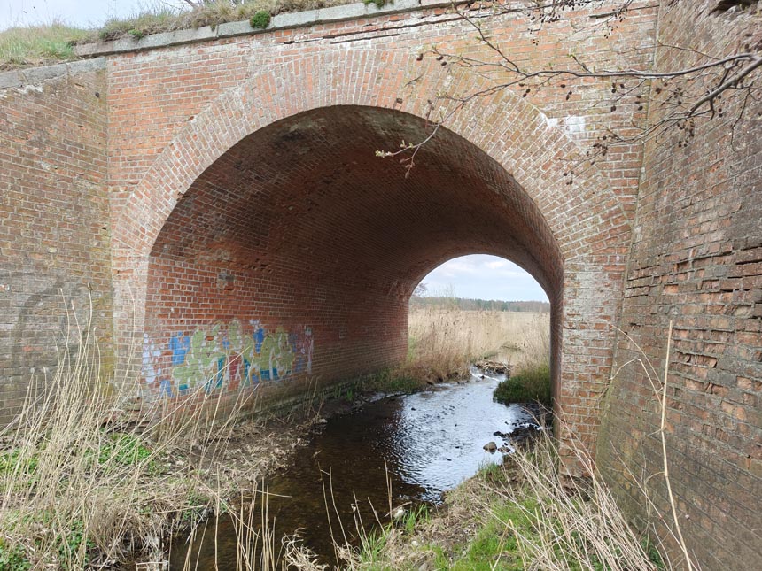

![[most]](images/powis275.jpg) |
Widok na most i północny przyczółek od zachodu. |

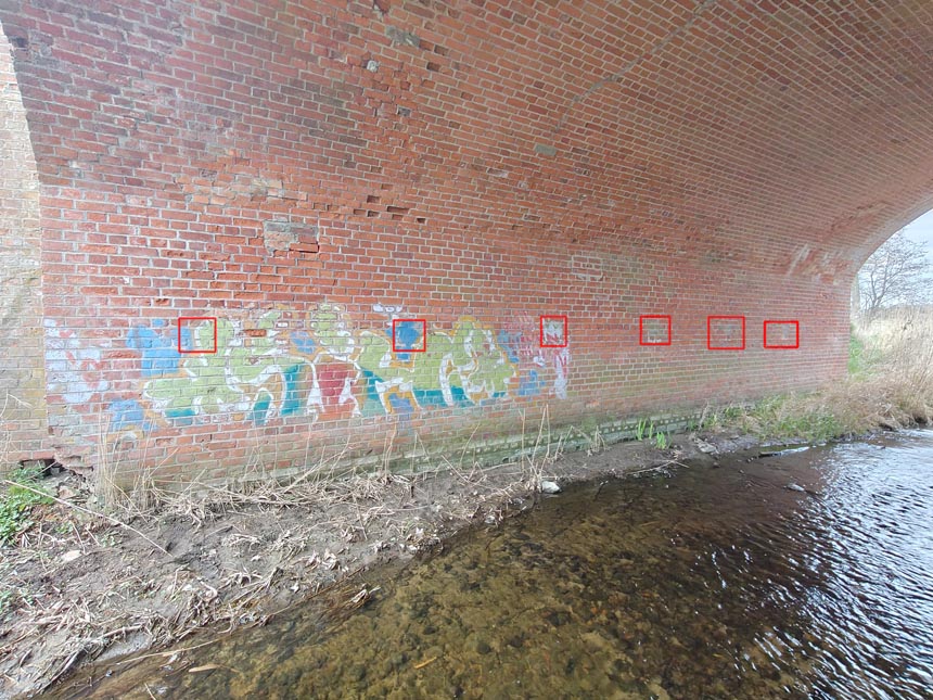

![[most]](images/powis276.jpg) |
Północny przyczółek z zaznaczonymi zamurowanymi komorami minowymi. |
![[most]](images/powis277.jpg) |
Komora minowa. |
![[most]](images/powis278.jpg) |
Komora minowa. |

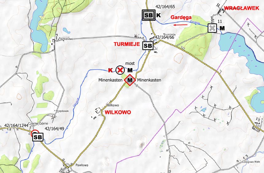

![[mapa]](images/powis280.jpg) |
Mosty przeznaczone do wysadzenia przed 1939 r. w okolicy Trumiej (Podkład mapy - opentopomap.org). |

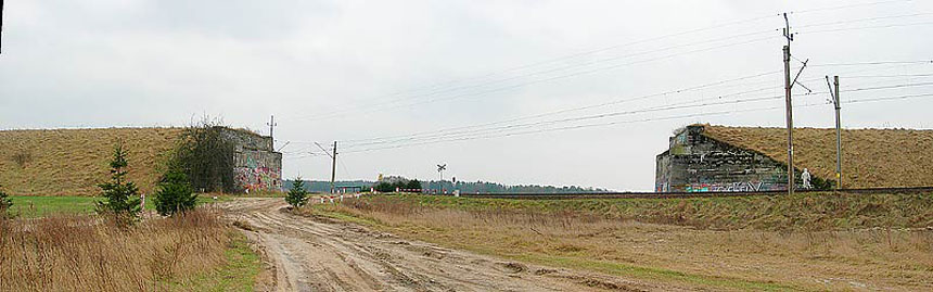

1911 |
1928 |
1929-30 |
1939 |
| brak |
brak |
Wilkowo |
Wilkau |
53.63819939, 19.16591659 |
most kolejowy |
nieznana |
| Skrzyżowanie |
linia kolejowa Kwidzyn - Kisielice (nieczynna) |
rzeka Gardęga |
po 4 komory minowe w obu przyczółkach |
istnieją |
| Stan obiektu |
zachowane przyczółki |

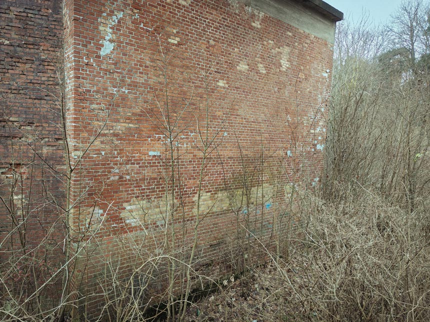

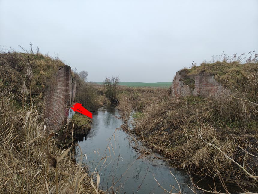

Zdjęcia obu przyczółków mostu nad rzeką Gardęga koło Wilkowa z rozebranej linii kolejowej Kwidzyn - Kisielice pokazują piękne otwory komór minowych, patrz zdjęcia użytkownika Andrzej Dzich na -> google.com).
W zachodnim przyczółku zachowane są 4 duże, otwarte komory. We wschodnim widać 2 częściowo odkute komory, 2 pewnie znajdują się pod hałdą ziemi. Zaskakuje liczba i wielkość komór w tak małym moście. Prawdopodobnie ładunki wybuchowe miały oprócz wysadzenia przyczółków, również zniszczyć większy fragment nasypów, dla utrudnienia odbudowy.
![[most]](images/powis547.jpg) |
![[most]](images/powis548.jpg) |
Widok od północy. |
![[most]](images/powis549.jpg) |
![[most]](images/powis550.jpg) |
![[most]](images/powis551.jpg) |
![[most]](images/powis552.jpg) |
Komory minowe. |
wiadukt drogowy |
wiadukt o dźwigarach płytowych, przyczółki z ubitego betonu |
| Skrzyżowanie |
linia kolejową Iława - Prabuty |
ul. Biskupska |
4 komory minowe w przyczółku południowo-zachodnim i 6 w filarze środkowym |
widoczna jedna komora otwarta i jedna zamórowana w zachowanym przyczółku |
| Stan obiektu |
nowy wiadukt o innej konstrukcji przesunięty o kilkadziesiąt metrów |
![[most]](images/powis520.jpg) |
Przyczółek południowo-zachodni. (Fot. MxBx). |
![[most]](images/powis521.jpg) |
![[most]](images/powis522.jpg) |
Komora minowa. (Fot. MxBx). |
![[most]](images/powis523.jpg) |
Zamurowana komora minowa. (Fot. MxBx). |
Iława |
Dtsch. Eylau |
53.58974141, 19.58077141 |
wiadukt kolejowy |
ceglany wiadukt łukowy, trójprzegubowy, filary z kamienia |
| Skrzyżowanie |
linia kolejową Iława - Ostróda |
rzeka Iławka |
nieznany |
brak śladów |
| Stan obiektu |
wiadukt historyczny w dobrym stanie |
Wiadukt w 1911 roku nie miał urządzeń minowych, o czym świadczy nawias w numerze (87). Nie mam historycznego planu
![[most]](images/powis197.jpg) |
Wiadukt w 2006 roku. |
![[most]](images/powis198.jpg) |
![[most]](images/powis199.jpg) |
![[most]](images/powis200.jpg) |
Widok filarów od wewnątrz. |
![[most]](images/powis201.jpg) |
Filar południowy. |
![[most]](images/powis202.jpg) |
Komora minowa czy odprowadzenie wody z wiaduktu? |

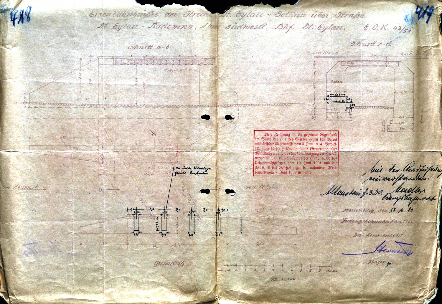

Wiadukt koło dworca w Iławie we wrześniu 2011 roku. Widać po 3 komory minowe po skosie w obu przyczółkach. (Google Street View). |
![[most]](images/powis189m.jpg) |
Wiadukt koło dworca w Iławie. Niezrealzowany projekt 4 komór minowych w północnym przyczółku. (BAMA). Powiększ dokument |
![[most]](images/powis432m.jpg) |
Niezrealzowany projekt po 4 komory minowe w obu przyczółkach. (BAMA). Powiększ dokument |

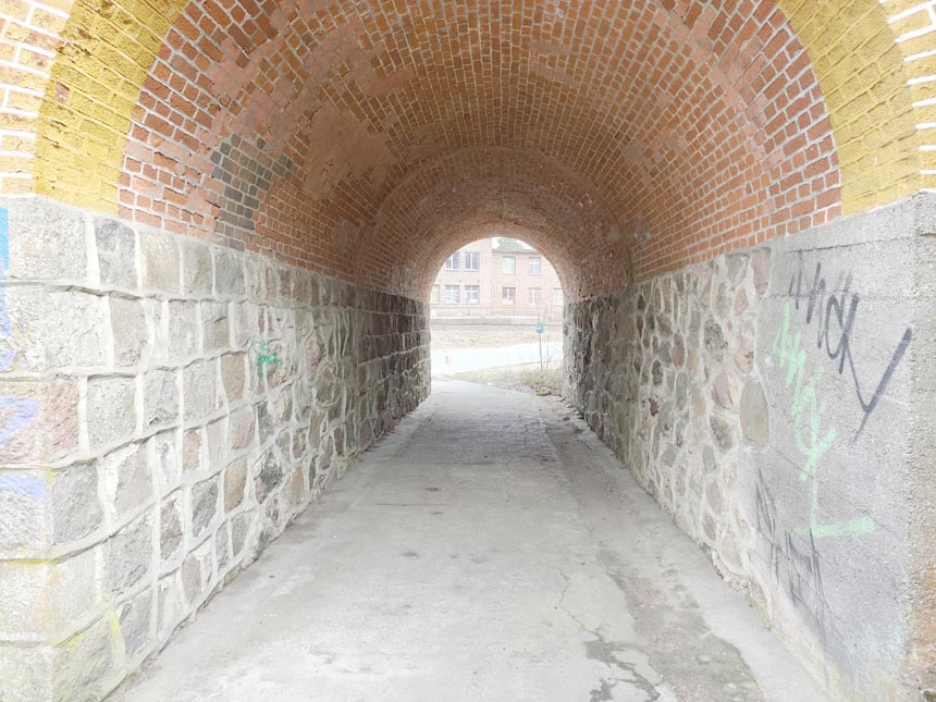

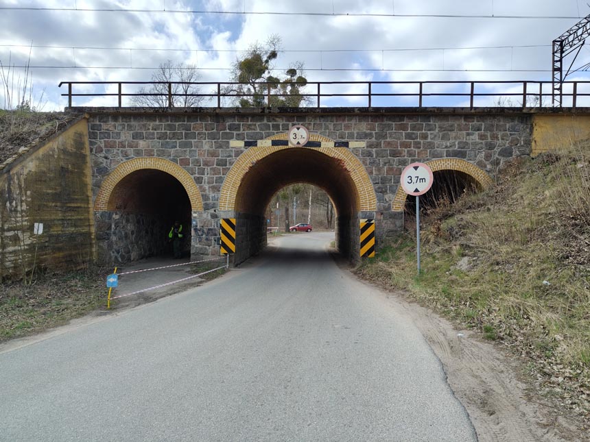

Dtsch. Eylau |
53.56983481, 19.56753531 |

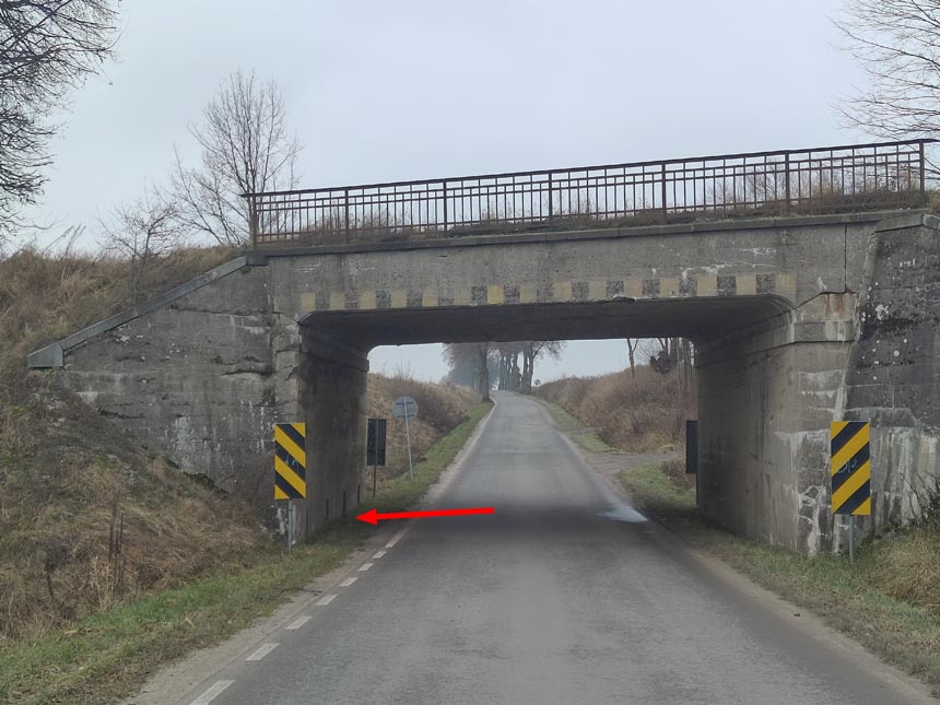

wiadukt kolejowy |
wiadukt łukowy trójprzegubowy z kamienia |
| Skrzyżowanie |
linia kolejową Iława - Działdowo |
DP 1333 N droga Iława - Radomno, ul. Wojska Polskieg |
po 3 komory w obu filarach |
brak śladów |
| Stan obiektu |
nowy wiadukt |
Według kosztorysu z 1928 roku miano wykonać: "6 szt. komór o wymiarach 0,43 x 0,43 x 1,01 m do wmurowania w dwa środkowe filary mostu. Filary wykonane są z kamienia łamanego. Wszelkie większe ubytki powstałe w trakcie prac należy ponownie prawidłowo zabetonować. Po wykonaniu komory mają zostać obłożone okładziną odpowiadającą istniejącej kamiennej konstrukcji, o grubości ok. 8 cm, a na środku należy umieścić wyraźnie widoczną literę U.
Prace należy wykonać ściśle według rysunków i wytycznych. Cena zawiera przygotowanie wszystkich urządzeń, narzędzi oraz innych wymaganych środków pomocniczych, jak również dostawę niezbędnych materiałów."

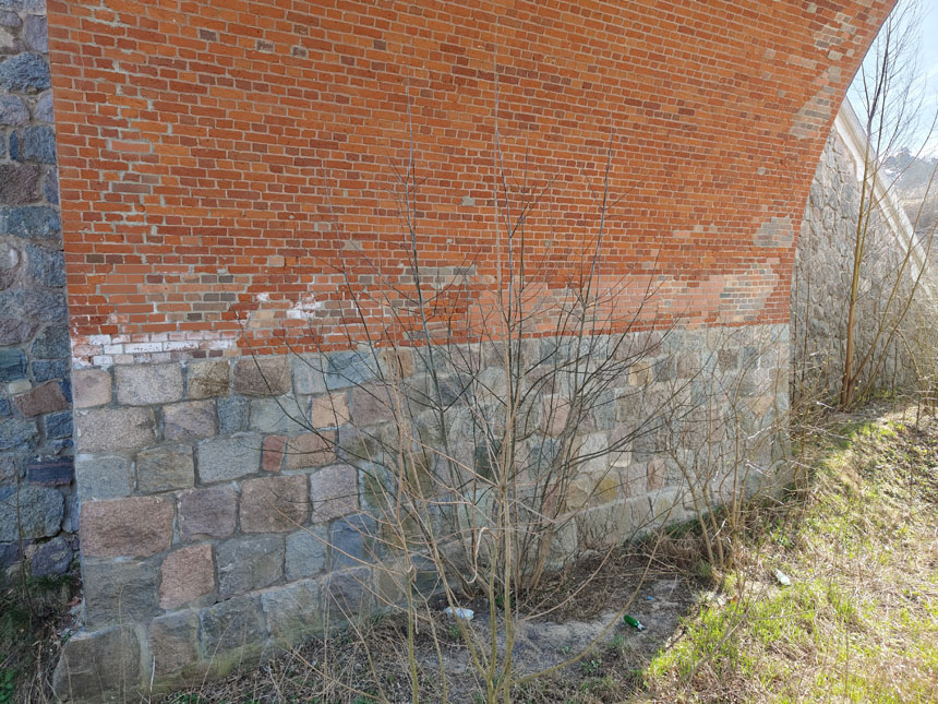

![[most]](images/powis193.jpg) |
Wiadukt w Iławie. |
![[most]](images/powis194.jpg) |
Wiadukt w Iławie. Przejście dla pieszych. |

![[most]](images/powis195.jpg) |
Wiadukt w roku 2006, aktualnie w tej formie nieistniejący. W porównaniu ze zdjęciem z 1930 roku widać, że był to raczej inny obiekt. (BAMA). |

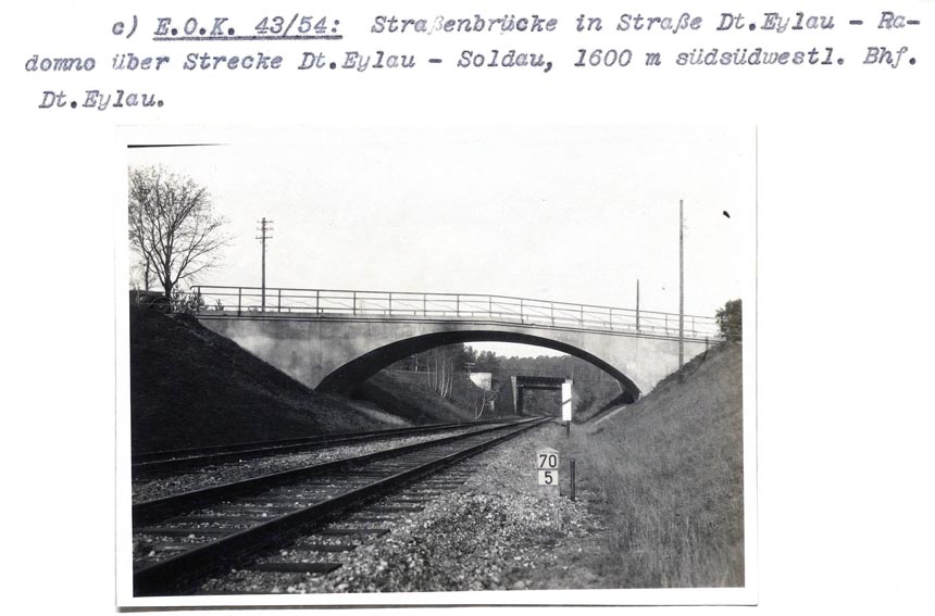

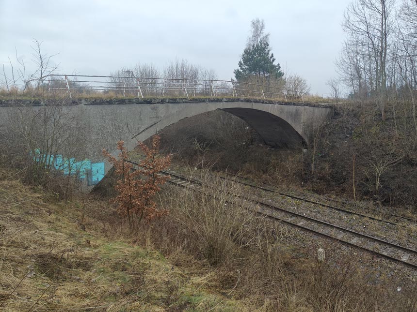

Iława |
Dtsch. Eylau |
53.56803575, 19.56765834 |
wiadukt drogowy |
żelbetowy wiadukt łukowy, przyczółek betonowy |
| Skrzyżowanie |
DP 1333 N droga Iława - Radomno, ul. Wojska Polskiego |
linia kolejową Iława - Jabłonowo Pomorskie |
urządzenia minowe |
nie istnieją |
| Stan obiektu |
nowy wiadukt |
![[most]](images/powis191.jpg) |
Wiadukt E.O.K.43/54 w 1930 roku. Z tyłu wiadukt E.O.K.43/53. (BAMA). |
