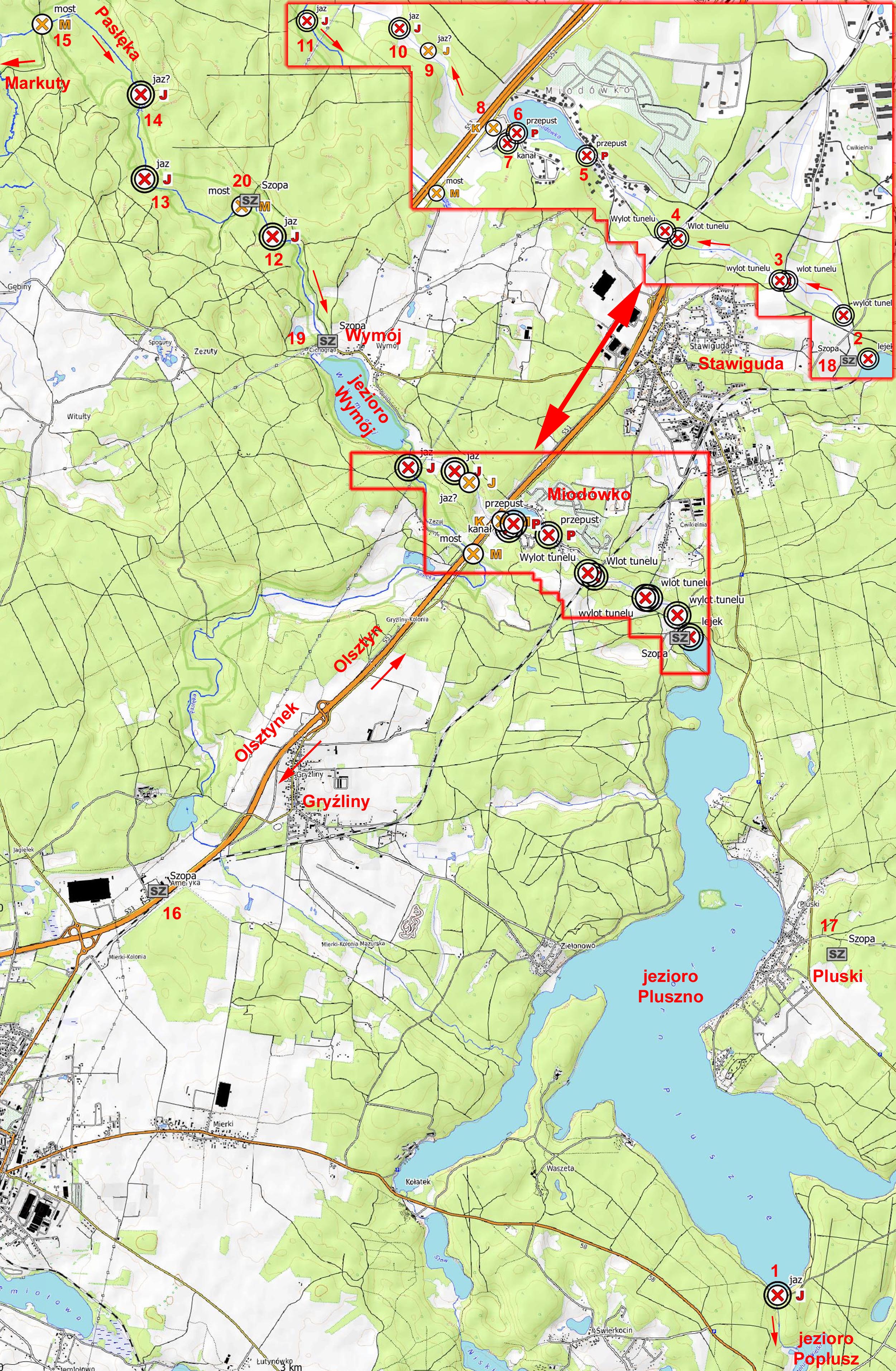

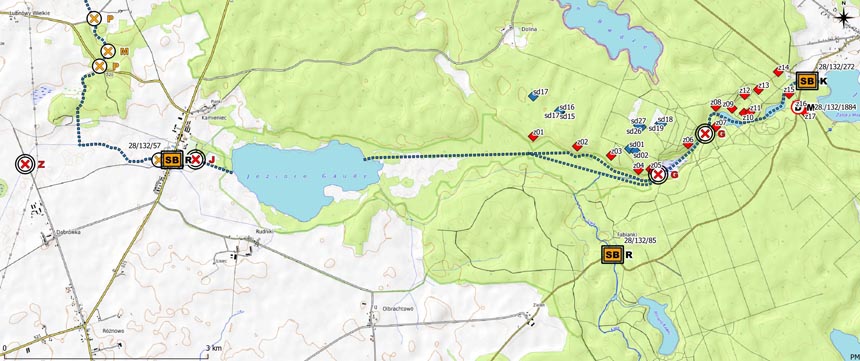

Zalew jezioro Pluszne - Miodówko - Pasłęka - jezioro Sarąg
Powołując się na dokumenty polskiego wywiadu na wojskowe przeznaczenie budowli hydrotechnicznych między jezorem Pluszne a Miodówkiem wskazał już w 2005 r. kolega Schliemann na Pomorskim Forum Eksploracyjnym w wątku "Przedmoście Olsztyńskie"? (funkcja obiektów nad Pasłęką), podpierając się zdjęciami z Olsztyńskiej Strony Rowerowej.
Jak dzisiaj wyglądają te obiekty, można obejrzeć na filmie z kanału Mazurskie Tajemnice
[film]

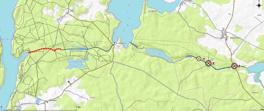

Polski wywiad wykrył (Patrz info 1,3,4,5,8) budowę budowli hydrotechnicznych w okolicy Miodówka na drodze z Olsztynka do Olsztyna już w 1929 r., choć opisane są tylko obiekty z Miodówka w kierunku jeziora Pluszne (obiekty 2 do 10 na poniższej mapie), nie opisane jazy na Drwęcy (12 do 14) być może powstały później, prawdopodobnie w połowie lat 30. XX w.. Miały one za zadanie zalanie okolic drogi i linii kolejowej z Olsztynka do Olsztyna wodami z jeziora Pluszne oraz zablokowanie doliny rzeki Pasłęka aż do jeziora Sarąg. W raporcie z 1931 r. (Patrz info 7) opisane jest też przygotowanie do wysadzenia mostów (komory minowe?) między Makrutami i Unieszewem (15) i w Miodówku (8). Ujawniono też szopy (Patrz info 2) z zmagazynowanymi materiałami i sprzętem fortyfikacyjnym (przybliżone pozycje - 16 do 20).
Stan zachowania obiektów przedstawię za powyższym filmem z rozmową z Panem Januszem Gadzińskim z Towarzystwa Przyjaciół Olsztynka.

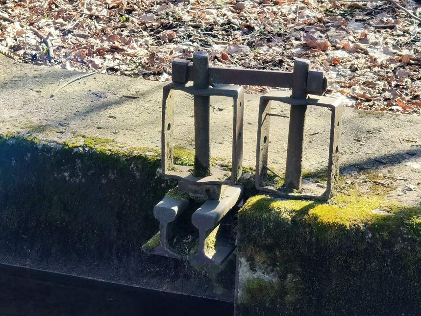

System ma początek na południu jeziora Pluszne od betonowego kanału i jazu (1), którym można było zablokować wypływ wody do jeziora Poplusz, powodując spiętrzenie wody na jeziorze Pluszne. Wodą tą przez 3 podziemne kanały: pierwszy zaczynającym się kwadratowym wlotem koło leśniczówki Stawigudy (2), drugi pod drogą leśną (3), trzeci pod linią kolejową (4), można było zalać kolejne doliny. Przed Miodówką woda wpływała w rurę i przez przepust (5) dopływała do jeziora Miodówko. Na drugim brzegu jeziora przez przepust (6) pod drogą wiejską wpływała do kanału (8) i pod nie istniejącym mostem (8) przygotwanym do wysadzenia przelewała się za drogę Olsztynek - Olsztyn. Wodę można było spiętrzyć przez jaz (9) lub (10) (na lidarze widoczne są 2 podejrzane miejsca), doprowadzając do zalania doliny i drogi. Jaz (11) na Pasłęce jest prawdopodobnie związany z pobliskimi stawami.
System zalewów na Pasłęce składał się z 3 jazów między jeziorami Wymój i Szeląg (12), (13) i (14). Pozycje jazów: (12), (13) - Lidar, (14) - domniemana. Most między Makrutami i Unieszewem (15) prawdopodobnie był/jest wyposażony w komory minowe.
[mapa]
Hydrotechnika na odcinku jezoro Pluszne - Miodówko - Pasłęka - jezioro Sarąg. (Podkład mapy - opentopomap.org). Powiększ mapę

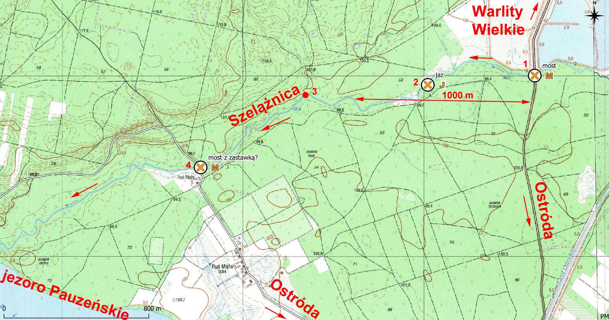

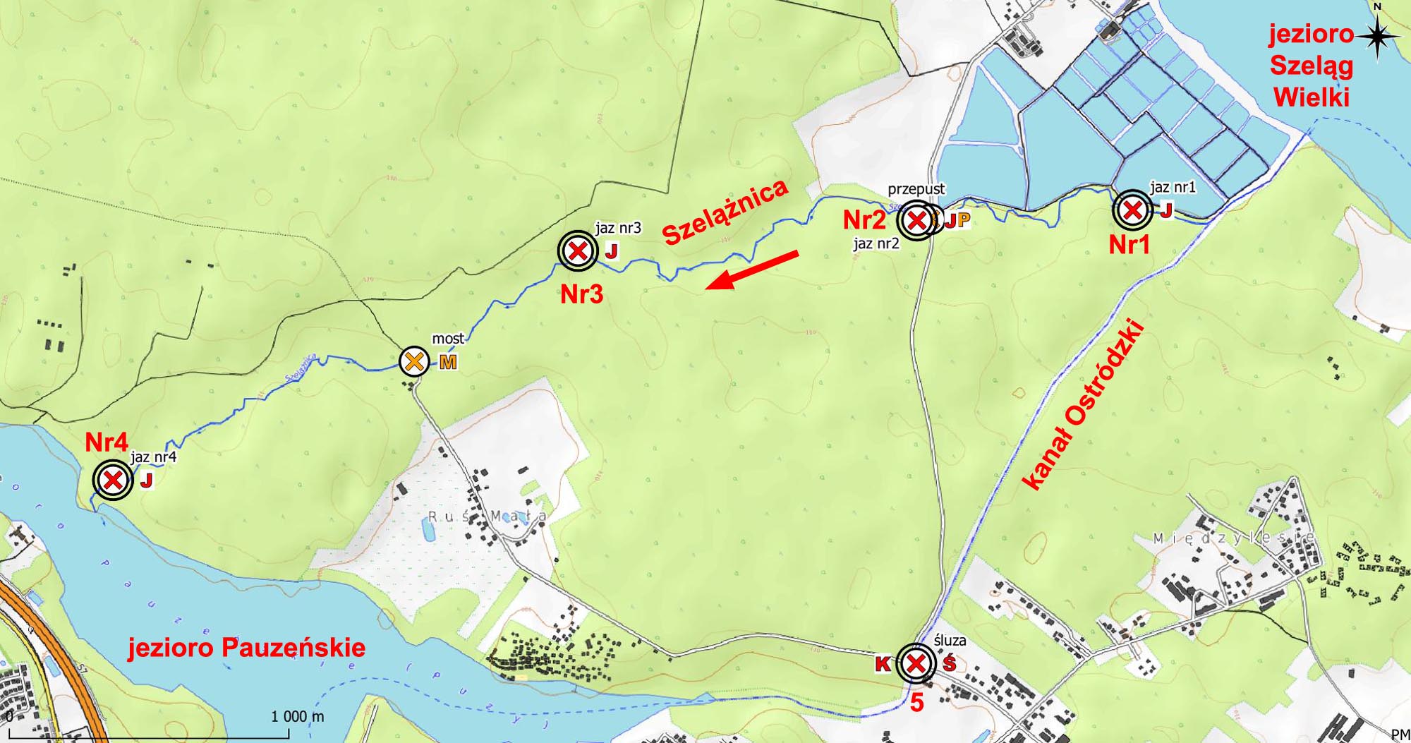

Zalew jezioro Pauzeńskie - Szelążnica - jezioro Szeląg Wielkie

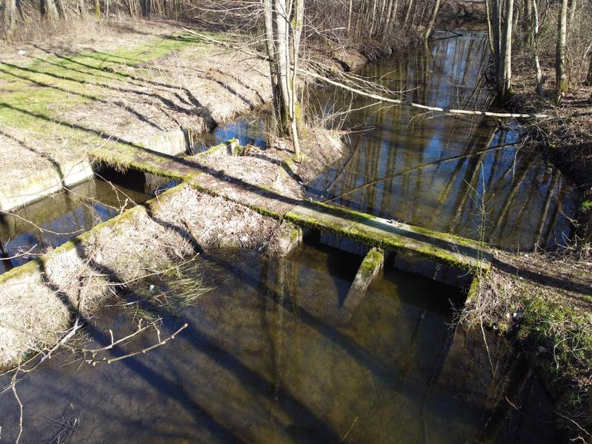

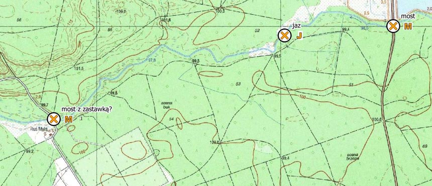

Agent polskiego wywiadu (Patrz info 6) w 1931 r. meldował budowę 3 jazów kilometr na zachód od drogi Ostróda - Warlity Wielkie. Na zdjęciach satelitarnych nic nie widać, z mało wyraźnego w tym miejscu Lidaru wytypowałem miejsca, w którym być może się znajdują. Do czasu potwierdzenia naocznego zakwalifikowałbym jako obiekty domniemane, gdyby nie zdjęcia Pani Anny Majewskiej na stronie Kajakiem przez Olsztyn, patrz -> most 1, jaz 1 i most 2.
Pierwsze zdjęcie przedstawia mostek w Rusi Małej (nr 4 na poniższej mapce) od strony zachodniej. Ma dziwną konstrukcję jak na tak mały obiekt, być może od strony wschodniej ma dwie zastawki. Drugie zdjęcie według opisu "Na lewym brzegu jaz regulujący poziom wód wpływającego tu strumienia. Przepływamy pod reliktami kładki prowadzącej do jazu" (2). Trzecie zdjęcie przedstawia mostek na drodze Warlity Wielkie - Ostróda (1). Według opisu Pani Anny odległość licząc po rzece między (4) i (2) wynosi 1,5 km, tak samo między (2) a (1). Ale ta odległość druga według mapy to ok. 650 m. 1,5 km od (1) na Lidarze coś widać na rzece (3), a od południa do domniemanego obiektu dochodzi niska grobla. Temat do przepracowania, choć z powodu podmokłego terenu sprawdzenie chyba z kajaka byłoby najwłaściwsze.
Jako, że od jezora Pauzeńskiego do mostku w Rusi Małej "brzegi są grząskie i niedostępne", zamknięcie zastawki przy tym mostku po pewnym czasie spowodowałoby zalananie doliny rzeczki Szelążnicy, co z położonym na południe kanałem Elbląskim stanowiłby przeszkodę nie do przebycia na tym odcinku.
[mapa]
Domniemana lokalizacja jazów na rzece Szelążnica. (Podkład mapy - opentopomap.org). Powiększ mapę
Tak bym to pewnie zostawił, ale trafiłem na - L. Budych, Biała karta zabytku Stopień wodny "Mała Ruś - Próg na rzece Szelążnicy 1871-1875/1925 2001. Link patrz -> zabytek.pl, w której czytamy:
" 12. Autorzy, historia obiektu, określenia stylu: Zespół czterech progów na rzece Szelążnicy zbudowano w latach 1871-1875 w czasie gdy przedłużano szlak żeglugowy Systematu Warmińskiego na odcinku od jez. Drwęckiego do jez. Szeląg Wielki. Wykonano wówczas dwa stopnie wodne z jazami i śluzami komorowymi: stopień wodny Ostróda na odcinku między jez. Drwęckim a Pauzeńskim i Mała Ruś z progami na rzece Szelążnicy (Szeląg) na odcinku między jez. Pauzeńskim a Szeląg Wielki. Próg przy ujściu Szelążnicy z Kanału żeglugowego przez piętrzenie zapewniał głębokość żeglugową kanału a z drugiej strony, zabezpieczał optymalny także ze względów przeciwpowodziowych poziom wód jez. Szeląg Wielki. Z kolei wraz z trzema dalszymi progami zabezpieczał przeciwpowodziowo obszary wokół jez. Pauzeńskiego.
13. Opis (sytuacja, materiał i konstrukcja, rzut, bryła, elewacje, wnętrze, wyposażenie, instalacje) Sytuacja: Próg położony jest na rzece Szelążnicy, która łączy dwa jeziora: Szeląg Wielki i Pauzeńskie. Próg usytuowany jest w odległości ok. 200 m od kanału żeglugowego z jeziora Szeląg Wielki do Jeziora Drwęckiego. Przeznaczeniem progu jest utrzymanie piętrzenia na górnym stanowisku śluzy Mała Ruś. Piętrzenie to umożliwia żegluge na szlaku Miłomłyn - Ostróda - Jezioro Szeląg. Obecnie próg nie jest wykorzystywany. Spad występujący na śluzie Mała Ruś uzyskiwany jest w naturalnym spadku rzeki na jej krętym biegu i przez piętrzenie przy zatorach tworzonych przez powalone drzewa oraz gałęzie i inne zanieczyszczenia. W progu na stałe zainstalowany jest tylko jeden szandor. Materiał i konstrukcja. Próg wykonany jest w konstrukcji betonowo-drewnianej.
Pozostałe trzy progi, ostatni ok. 100 m. przed ujściem Szelążnicy do jez. Pauzeńskiego, są od wojny nieużytkowane. Wszystkie posiadają podobną konstrukcję: betonowe przyczółki, żelbetowe kładki (w jednym przypadku przebudowana na drewnianą w 1996 r.), umocnione balami dno przed i za progiem, zamknięcia szandorowe umożliwiające regulację piętrzenia. Progi te pełniły przede wszystkim funkcje przeciwpowodziowe zabezpieczając okoliczne łąki przed zalaniem lub przesuszeniem. W przypadku katastrofalnych wód powodziowych regulowały spływ a rolę polderów przejmowały obszary leśne. Pozostały również relikty grobli, którymi prowadzono drogi komunikacyjne. Wszystkie trzy progi winny zostać odbudowane.
18. Prace budowlane i konserwatorskie: Sytuacja progu stabilna od czasu budowy kanału żeglugowego na odcinku Ostróda - jez. Szeląg Wielki w latach 1871-1875. Prawdopodobnie wykonany był w konstrukcji drewnianej, tak jak większość budowli Kanału Elbląskiego.
W latach 20-tych XX wieku przeprowadzono na kanale szeroko zakrojone prace związane z modernizacją stopni wodnych. Większość obiektów przebudowano z zastosowaniem jako podstawowego materiału betonu. Przez analogię dla śluzy komorowej Mała Ruś, której komora w tych latach zyskała betonowe ściany osłonowe głów należy przyjąć że również wówczas przebudowano zespół czterech progów na rzece Szelążnicy. "
Opierając się na informacjach z "Białej karty" istniejący od lat 70. XIX w. zespół czterech progów na rzece Szelążnicy zapewniających odpowiednią głębokość żeglugową kanału między jeziorami Pauzeńskim a Szeląg Wielki, został w latach 1925-26(?) przebudowany z konstrukcji drewnianej na betonowo - drewnianą. Proces ten uchwycił polski wywiadowca w 1931 r. i zinterpretował jako przygotowania do zalewu tego terenu. Wydawaje się, że dla zapewnienia wysokości wody w kanale wystarczyłby jaz/próg Nr1. Pozostałe trzy ewentualnie mogłyby w czasie pokoju, po zamknięciu, powodować rozlanie się fali powodziowej po lesie, ale równie dobrze mogły tworzyć zalew do celów militarnych. Być może przed 1926 r. istniał tylko jaz Nr1, a reszta była wybudowana w tym roku i o tym donosił polski agent?

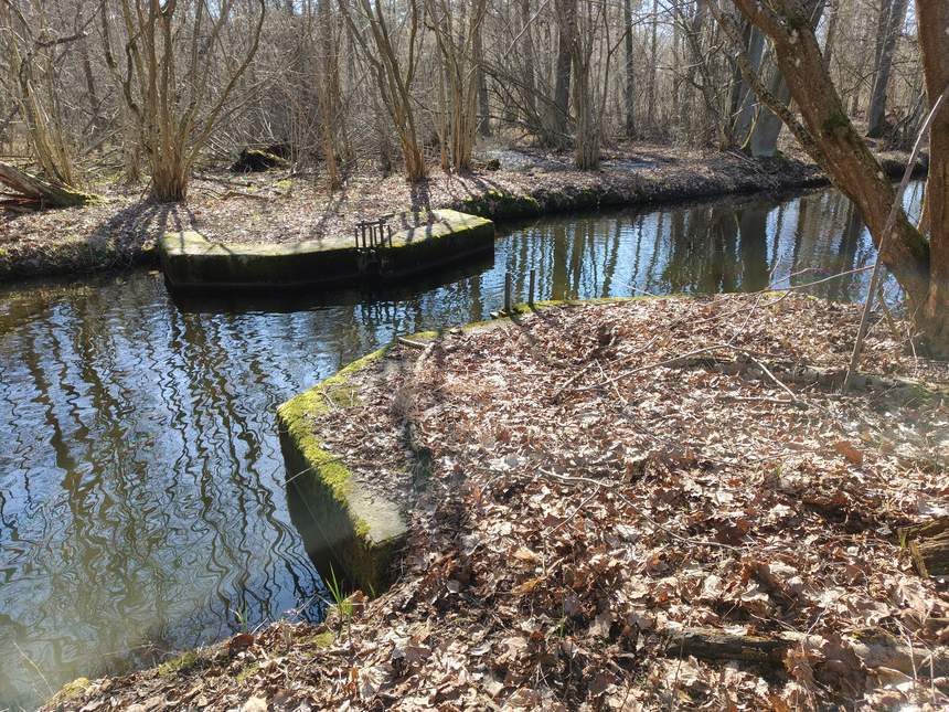

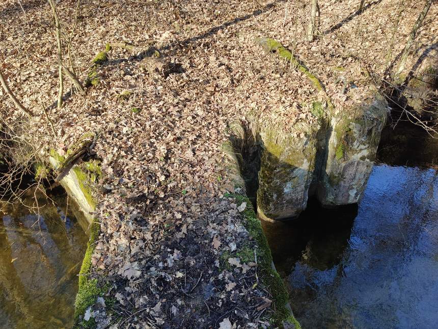

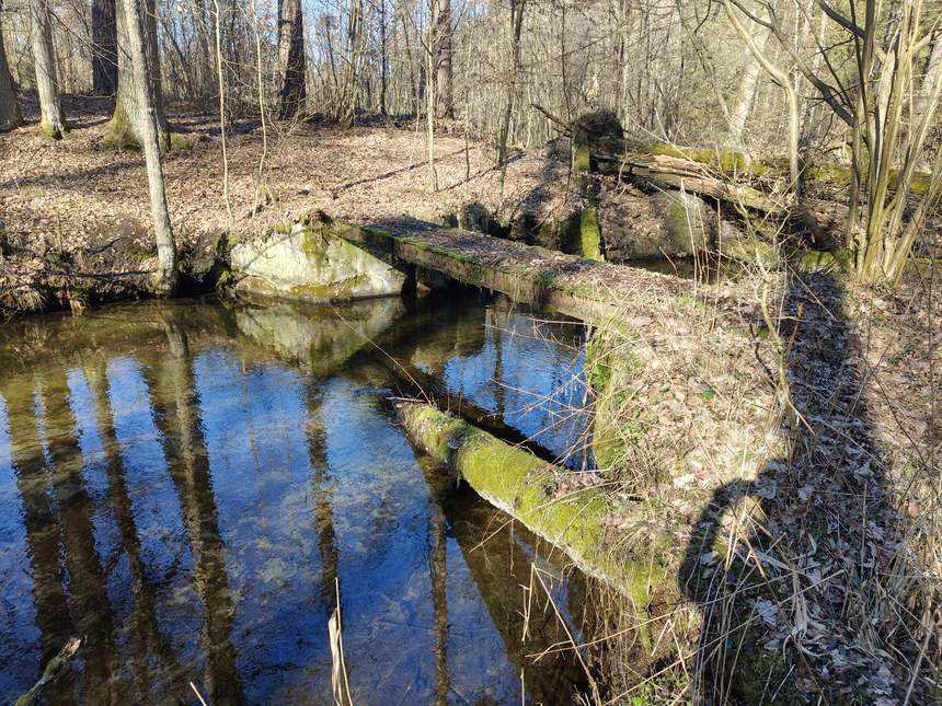

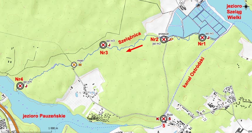

Pozycje jazów/progów (Nr1), (Nr2), (Nr4) i (Nr4) na poniższej mapie oznaczona według pomiarów w terenie, przepust pod drogą do Warlit Wielkich i mostek koło Rusi Małej są współczesne. Jaz (Nr1) miał chyba zastosowanie tylko cywilne, jaz (Nr2) został silnie przebudowany, być może z wyburzeniem wcześniejszej budowli. Jazy (Nr3) i (Nr4) są podobne do budowanych na innych niemieckich liniach fortyfikacji w latach 1929-38, tylko mniejsze. Śluzę komorową Ruś Mała (5) zbudowano w latach 1872-1876. W moście drogowym nad głową tej śluzy wykonano w 1926 r. zachowane do dzisiaj płytkie komory minowe, po 3 z każdej strony.
[mapa]
Lokalizacja jazów na rzece Szelążnica według pomiarów własnych. (Podkład mapy - opentopomap.org). Powiększ mapę

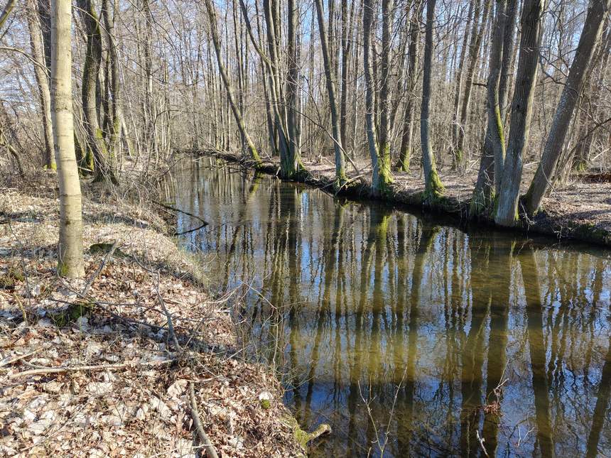

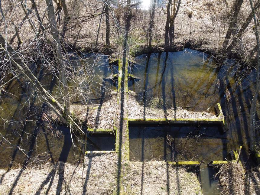

[jaz]
Szelążnica w okolicy wylotu z kanału Ostródzkiego.
[jaz]
Jaz nr 1 na rzece Szelążnica.
[jaz]
[jaz]
[jaz]

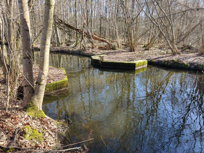

Jaz nr 2 na rzece Szelążnica. (Fot. Czarek Piotrowski).
[jaz]

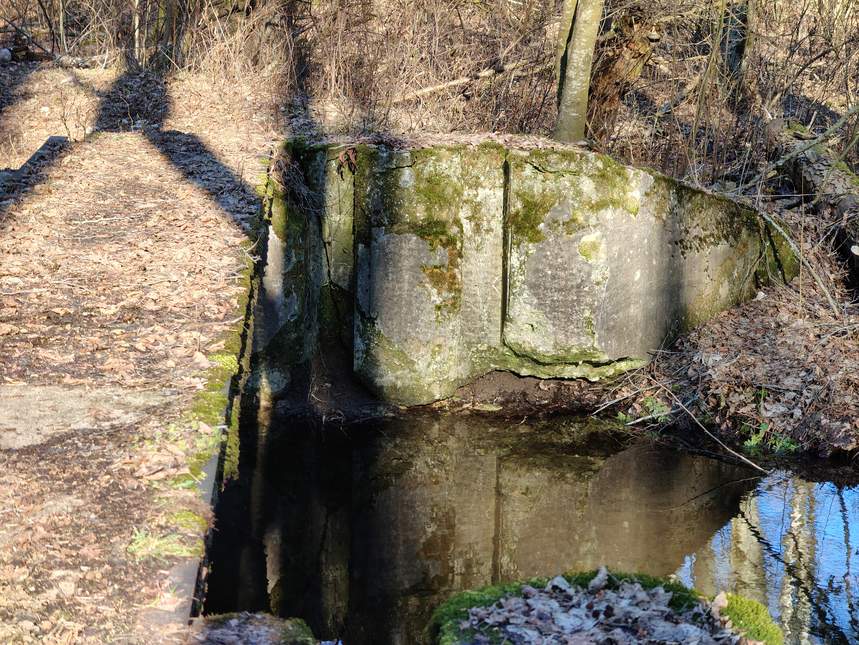

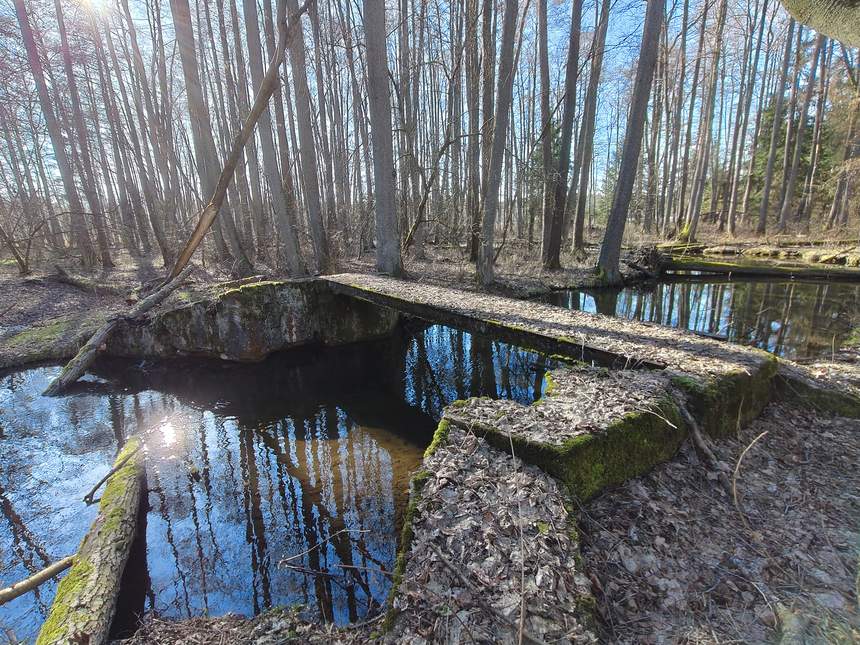

[jaz]

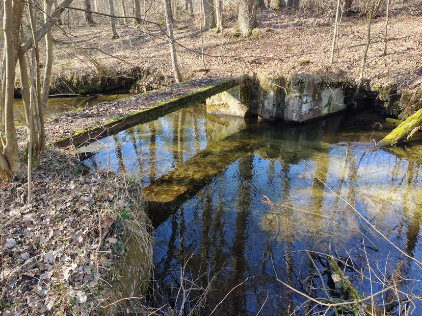

[jaz]
Jaz nr 3 na rzece Szelążnica.
[jaz]
[jaz]
[jaz]

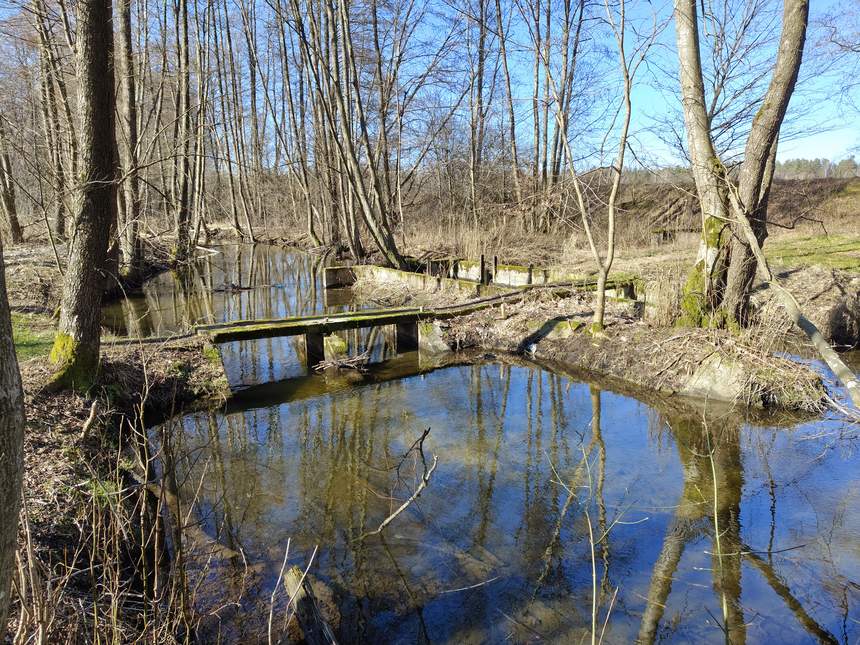

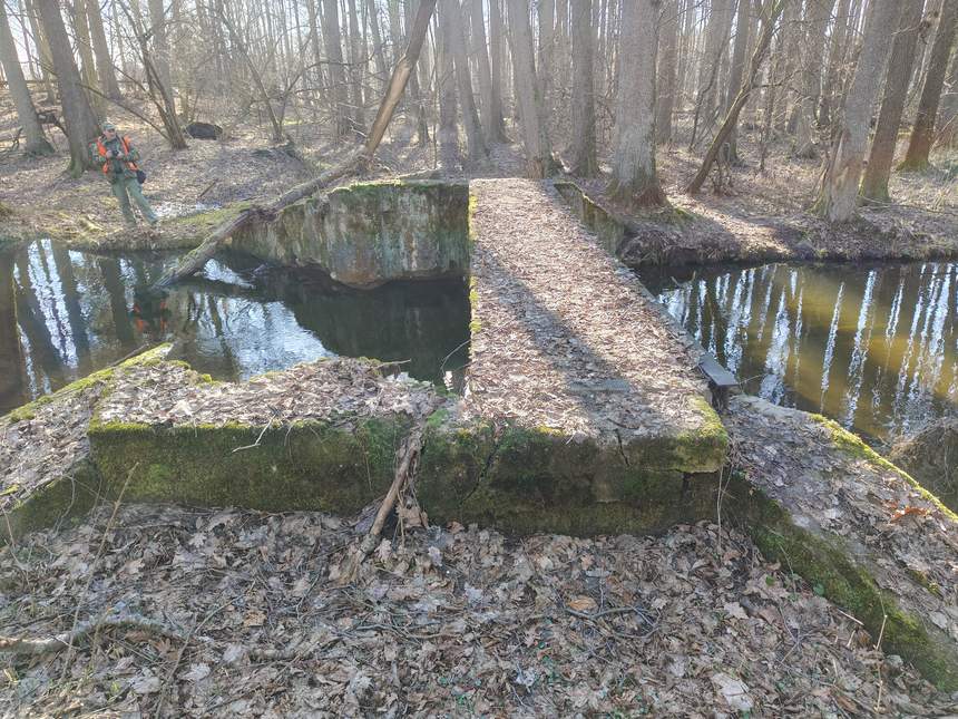

[jaz]
Jaz nr 4 na rzece Szelążnica.
[jaz]
[jaz]
[jaz]
[jaz]
[jaz]

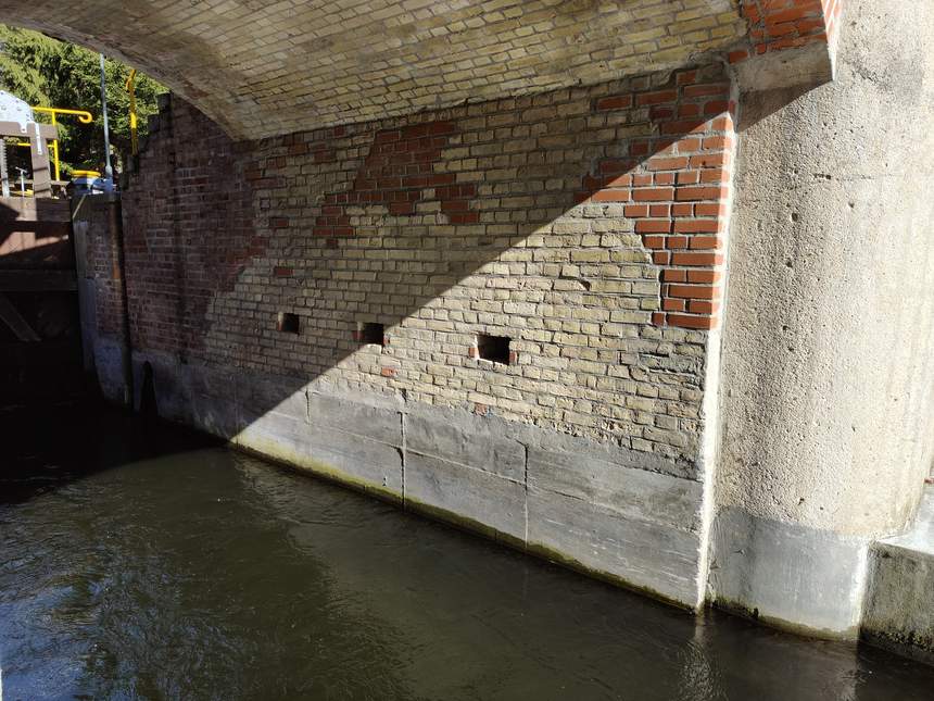

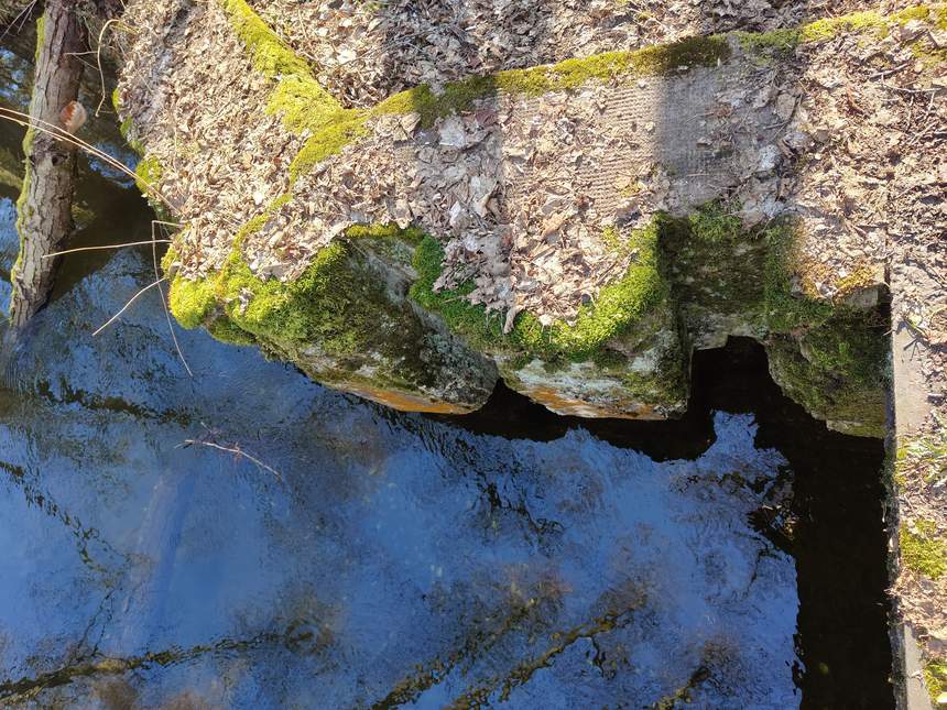

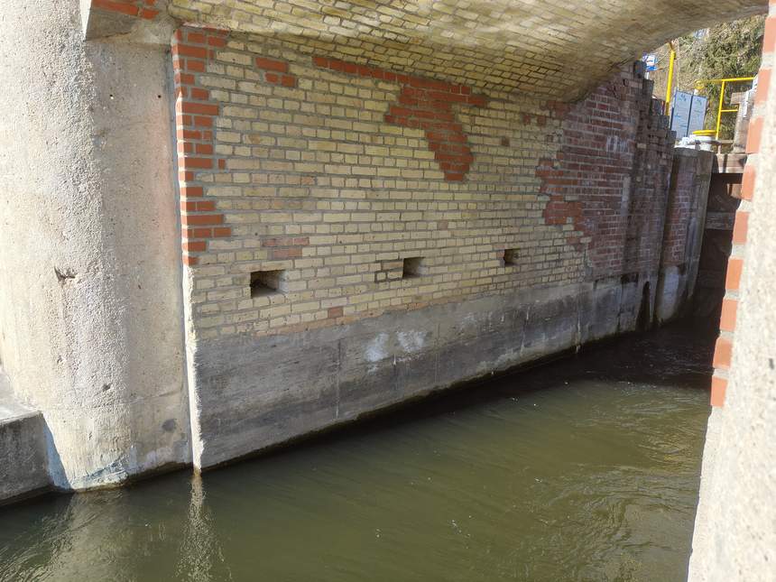

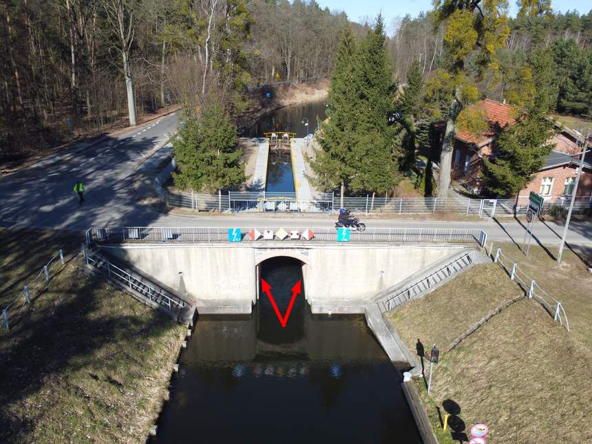

[śluza]
Śluza Ruś Mała. (Fot. Czarek Piotrowski).
[śluza]
[śluza]
Śluza Ruś Mała. Komory minowe.

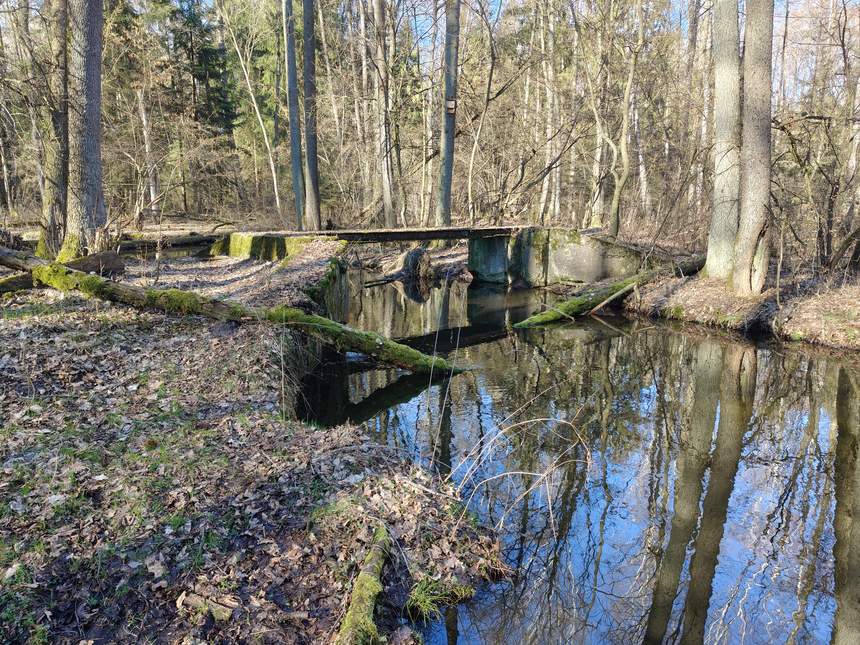

Jazy cywilne
Na opisywanym terenie znajdują sie budowle hydrotechniczne, które zbudowano dla regulacji wysokości wody w kanale Elbląskim, o czym możemy przeczytać - L. Budych, Biała karta zabytku Jaz na rz. Drwęcy - Jaz piętrzący Samborowo 1844-1871 2001. Link patrz -> zabytek.pl.
" Kanał Elbląski obfituje W wiele budowli hydrotechnicznych, składających się na jego trasę. techniczną, służących jego utrzymaniu i żegludze. To oryginalne pochylnie, jazy piętrzące, śluzy, przepusty, upusty i inne.
Wśród nich istotne znaczenie spełniają jazy utrzymujące poziomy wody W jeziorach i umożliwiające żeglugę na kanałowych odcinkach drogi wodnej systematu warmińskiego. Na Kanale Elbląskim funkcjonują jazy: Miłomłyn, Zielona, Ostróda, Iława, Mała Ruś (jaz na Szelążnicy) i Samborowo. Jazy w Iławie, Samborowie i Małej Rusi spełniają istotną rolę w systemie hydrotechnicznym warmińskiej drogi wodnej. Utrzymują one piętrzenia na rzekach Iławce, Drwęcy i Szelążnicy. Jazy zostały wykonane w pierwszym okresie wznoszenia Kanału Elbląskiego, którego budowę rozpoczęto w 1844 roku. Istota budowy drogi wodnej polegała na zrównaniu poziomu jezior Pojezierza: od jez. Jeziorak po Ruda Woda, Sambród i Piniewo - do stanowiska szczytowego Kanału w Buczyńcu. W tym celu obniżono poziom wód tych jezior, przy czym jez. Piniewo niemalże osuszono, pozostawiając jedynie rejon przebiegu koryta Kanału. Nadmiar wody spuszczano przez skanalizowaną rzekę Liwę do jez. Drwęckiego a stamtąd rzeką Drwęcą do Wisły. "
Oczywiście nie oznacza się, że obiekty zbudowane w celach cywilnych, nie mogły być wykorzystywane w celach militarnych.

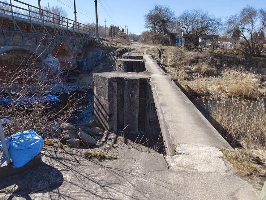

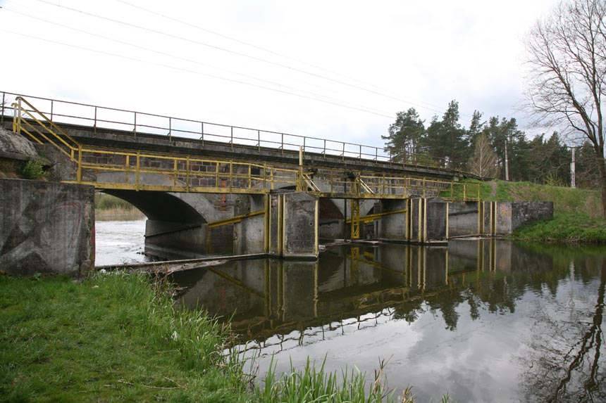

[jaz]
Jaz i most kolejowy na Drwęcy w Samborowie.
[jaz]
Jaz i most kolejowy na Drwęcy w Ostródzie.

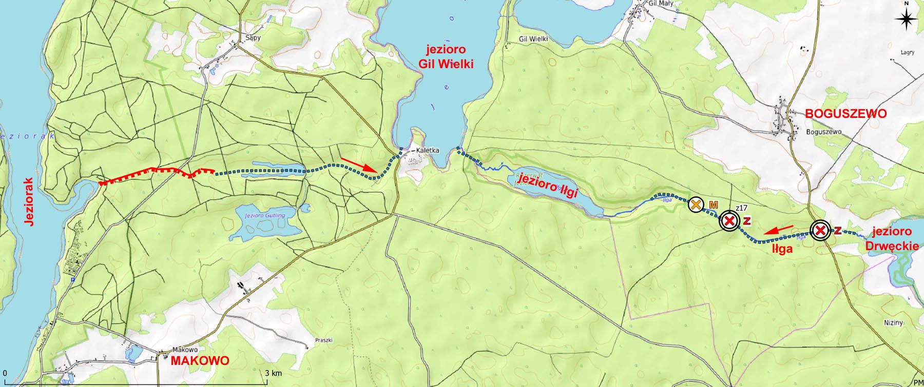

[mapa]
Obszar Jeziorak - rzeka Iłga - jezioro Drwęckie. (Podkład mapy - opentopomap.org). Powiększ mapę
