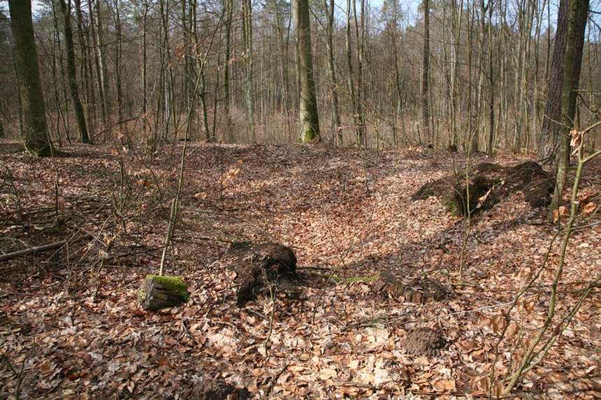

[ziemianka]
Pozostałości po schronie biernym w lesie pod Lubnowami Wielkimi

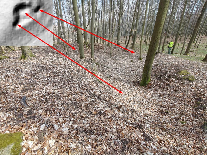

[ziemianka]
Widok na pozostałości "ziemianki" od lewego dobiegu. (Lidar - geoportal.gov.pl).
[ziemianka]
Widok na pozostałości "ziemianki" od tyłu. (Fot. Czarek Piotrowski).
