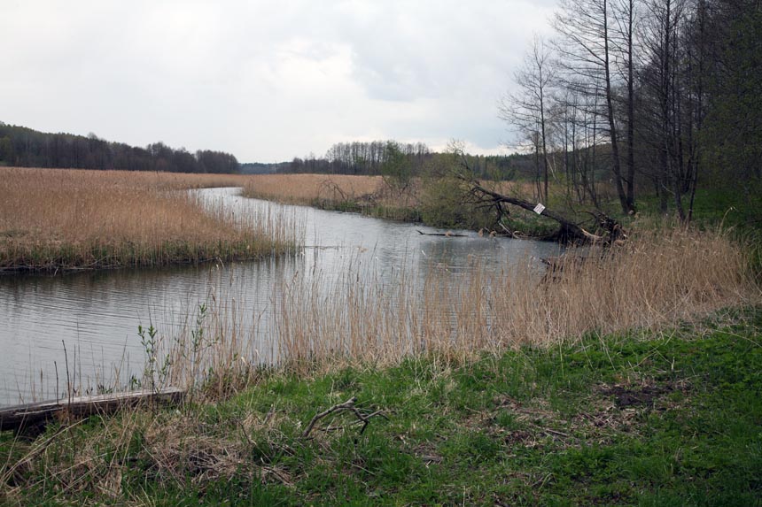

Kanał forteczny na zachód od Ostrowina.

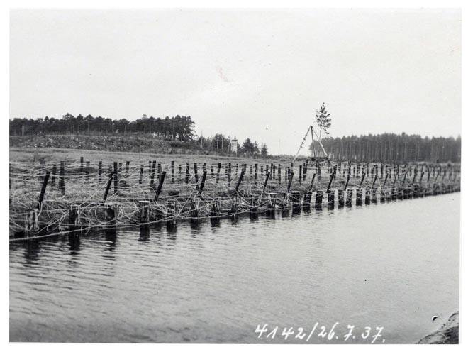

Jak takie kanały forteczne mogły wyglądać w roku 1939 przedstawiają poniższe zdjęcia, chyba z terenu MRU.
[kanał]
Widok od strony przeciwnika. (BAMA).

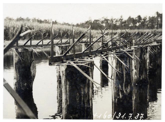

[kanał]
Widok od strony przeciwnika. 2 rzędy pali z przymocowanymi żelaznymi belkami z przyspawanymi płaskimi żelaznymi ostrzami skierowanymi w stronę wroga. (BAMA).

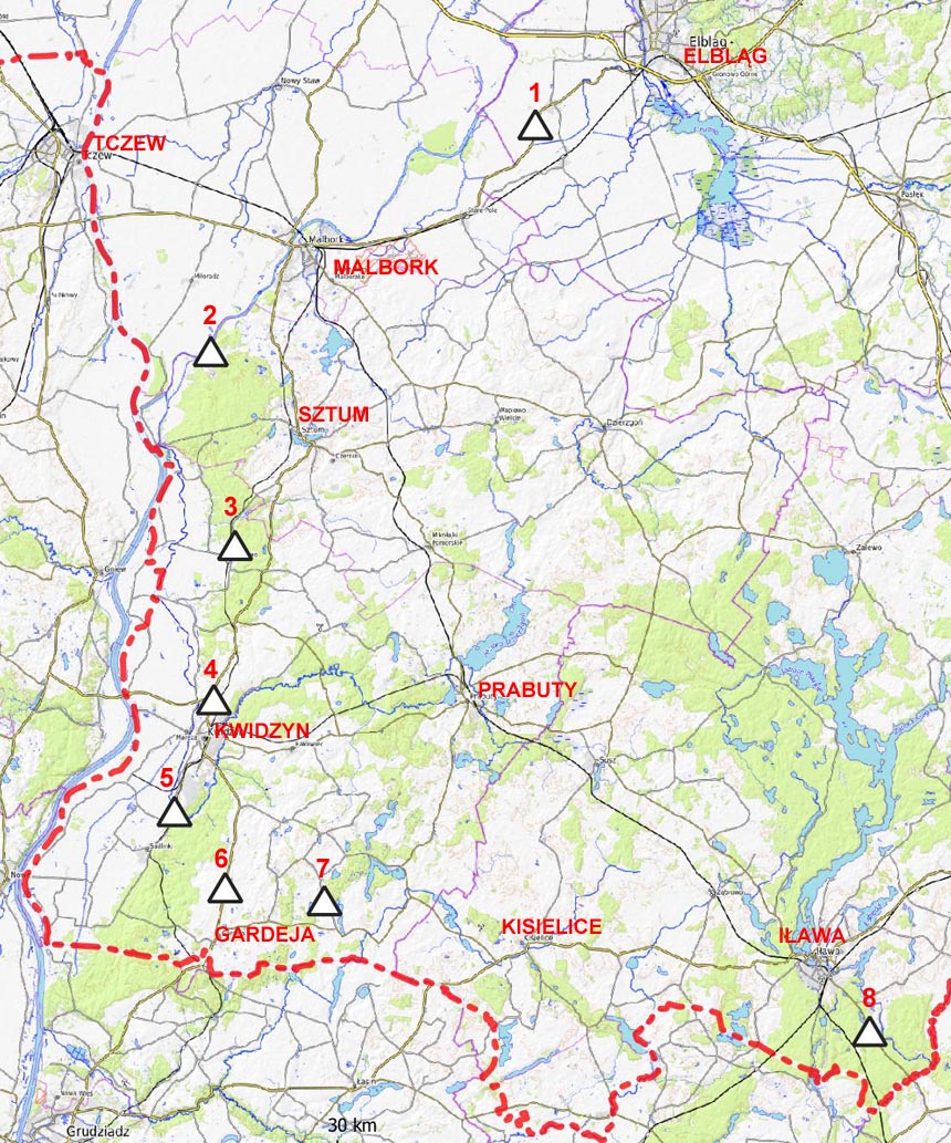

W załączniku dokumentu określający zapotrzebowanie na stal z 04.09.1938 r. (Patrz -> Mosty 1938 r.) określono lokalizację 8 schronów prowizorycznych, prawdopodobnych podobnych do tych zbudowanych na Pozycji Trzcielskiej (Patrz -> Niemieckie umocnienia graniczne w 1939 roku). Schronów tych nie wybudowano, a nie wykorzystane płyty stalowe 422 P01 i blachę falistą być może wykorzystano do budowy Pozycji Gardejskiej i Iławskiej.
Zapotrzebowanie na stal do budowy zapór na rok 1938.
c) Obiekty bojowe w nowych budynkach celnych, magazyny amunicji itp.
Nazwa obiektu Planowane środki budowy Zapotrzebowanie na żelazo w 100 kg
Wysunięte magazyny amunicji w tym prowizoryczne schrony bojowe dla km
[M. G. Behelfe- Schartenstände] w następujących lokalizacjach:
1) w pobliżu Nowy Dwór Elbląski, 10 km na południowy zachód od Elbląga,
2) w pobliżu punktu 62 na Nogacie, 1,7 km na południowy zachód od Węgier,
3) w pobliżu Nadleśnictwa Ryjewo na północnym skraju Ryjewo,
4) w okolicy Baldram i Marezy, 2,3 km na północ od Kwidzyna,
5) w pobliżu Nadleśnictwa Kwidzyn, 5 km na południe od Kwidzyna,
6) na południe od Orłowiec na drodze Kwidzyn - Gardeja,
7) w pobliżu Czarne Małe,
8) w pobliżu Smolniki na drodze Iława - Rodzone.
Do późniejszego montażu 8 płyt stalowych 403 P9 lub 422 P01.
16 arkuszy z blachy falistej typu Heinrich i blacha żelazna do montażu na drzwiach drewnianych są dostarczane przez Dowództwo I. Okręgu Armijnego.
Waga nieznana
[mapa]
Niezrealizowane schrony z 1938 r. (Podkład mapy - opentopomap.org).

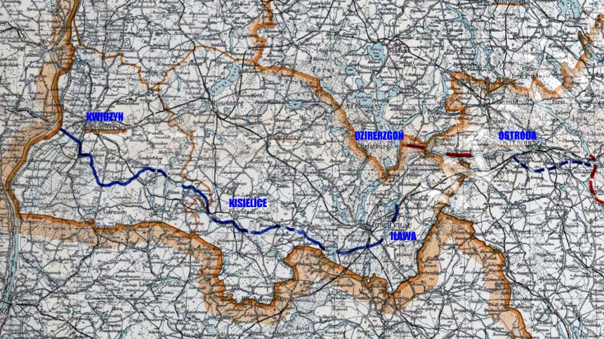

Po zarzuceniu koncepcji powstania Pozycji Dzierzgońskiej przed majem 1939 r., zgromadzone materiały miały być przekazane na budowę pozycji chroniącej Kwidzyn, Iławę i Ostródę: tzw. Wordig-Stellung (Generał major Albert Wodrig był w latach 1934-1938 pierwszym dowódcą 21. Dywizji Piechoty), przebiegającej na południe od Kwidzyna, Kisielic, Iławy i Ostródy. Pozycja nie wyszła prawdopodobnie z fazy planów i szybko zastąpiona została rozbudową zaporową.
[mapa]
Fragment "Mapy pozycji i przeszkód w Prusach Wschodnich, które są obecnie rozbudowywane lub rozpoznane - stan na 6 maja 1939 r.". Niebieska linia - Wordig-Stellung (https://wwii.germandocsinrussia.org/). Powiększ mapę

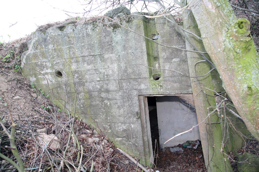

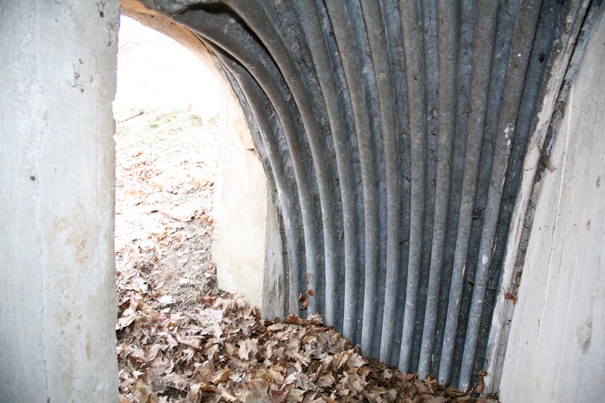

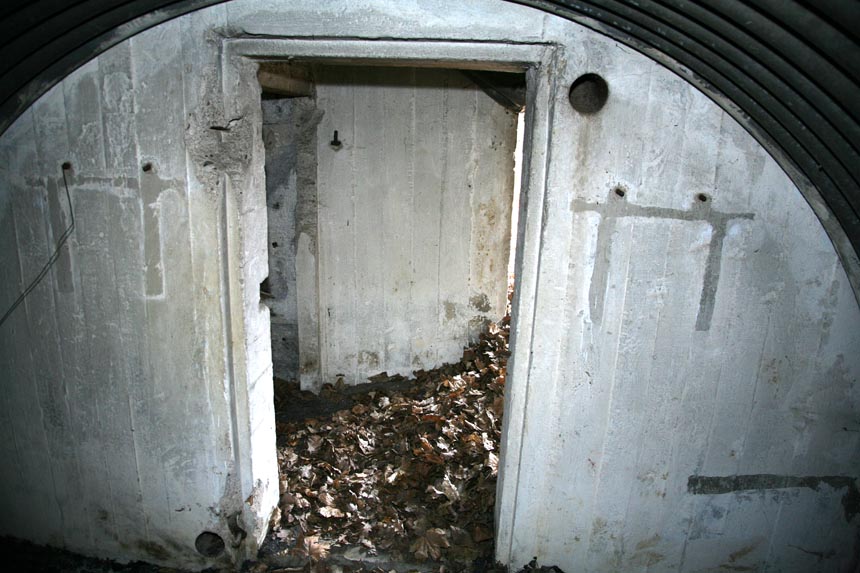

Nie znam żadnych dokumentów opisujących budowę schronów na granicy, prawdopodobnie zostały zbudowane po kwietniu 1939 roku. Na opisywanym terenie powstało prawdopodobnie 12 jednoizbowych schronów o odporności D na ciężki karabin maszynowy [MG-Schartenstand D], którego plan można znaleźć tu -> Plan, a opis kolegi Aufmann na blogu hauba.pl w wątku MG-Schartenstand D - Heinrich. Sześć z tych schronów przyporządkowano do prawdopodobnie ahistorycznej nazwy Pozycja Gardejska, a cztery do Pozycji Iławskiej. Dwa schrony koło miejscowości Limza i Gulb nie zostały jeszcze przyporządkowane.
Teoretycznie taki schron powinien być sercem małego punktu oporu, ale okopów w 1939 r. nie wykonano, nie widać takich na LIDARZE. Jedynie obrona na Pozycji Iławskiej jest rozbudowana, ale jest to ślad po przygotowaniu do obrony z 1945 r. Patrz -> Linia obrony niemieckiej w rejonie Iławy w styczniu 1945 r..

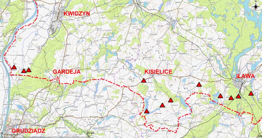

[mapa]
Lokalizacje schronów z 1939 r. (Podkład mapy - opentopomap.org). Powiększ mapę

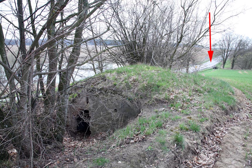

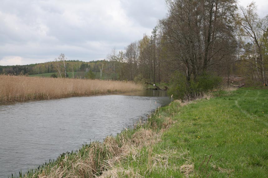

[schron]
Limza. Lokalizacja schronu, czerwoną strzałką oznaczono most, którego bronił.

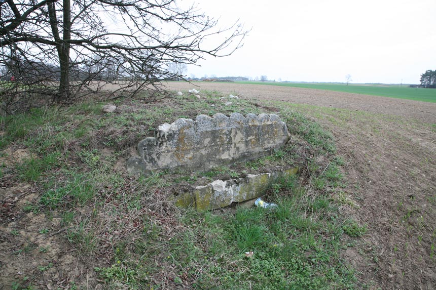

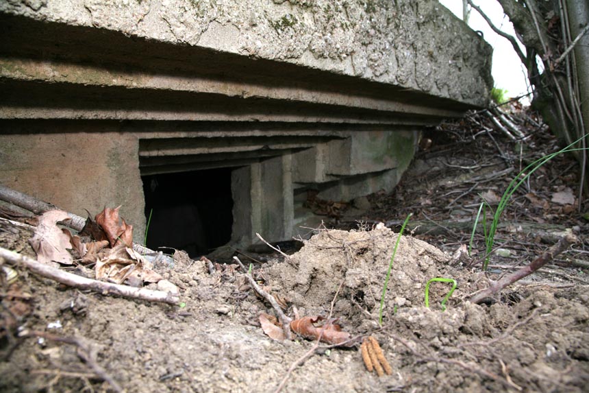

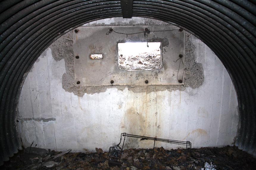

Limza. Strzelnica i odcisk po płycie stalowej 422P01.

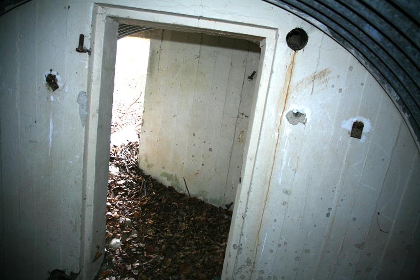

Limza.

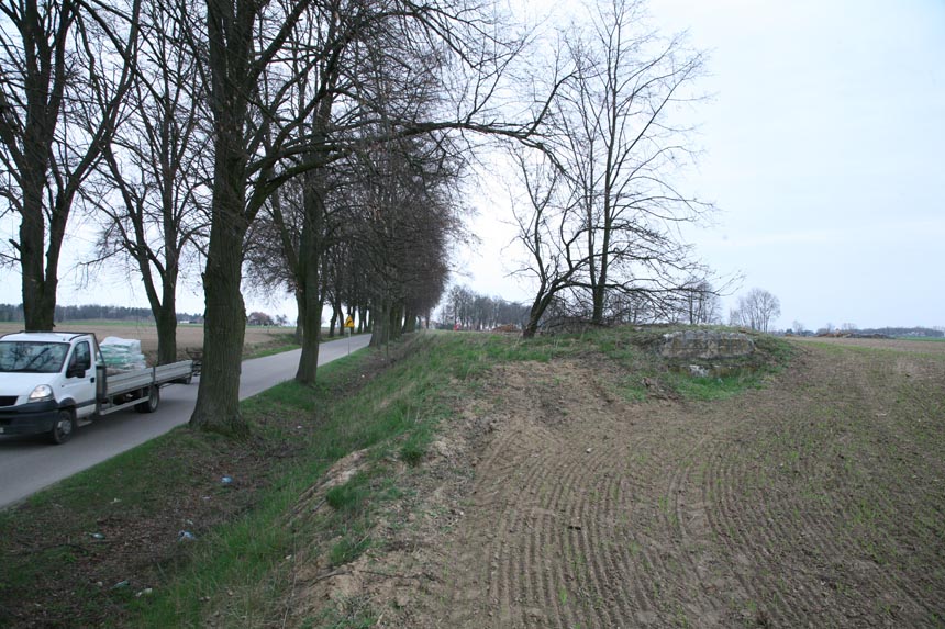

Gulb
[schron]
Gulb. Lokalizacja schronu.
[schron]
[schron]

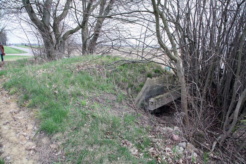

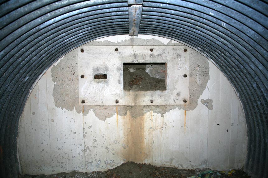

Gulb. Strzelnica i odcisk po płycie stalowej 422P01.
[schron]
[schron]
[schron]
Limza.

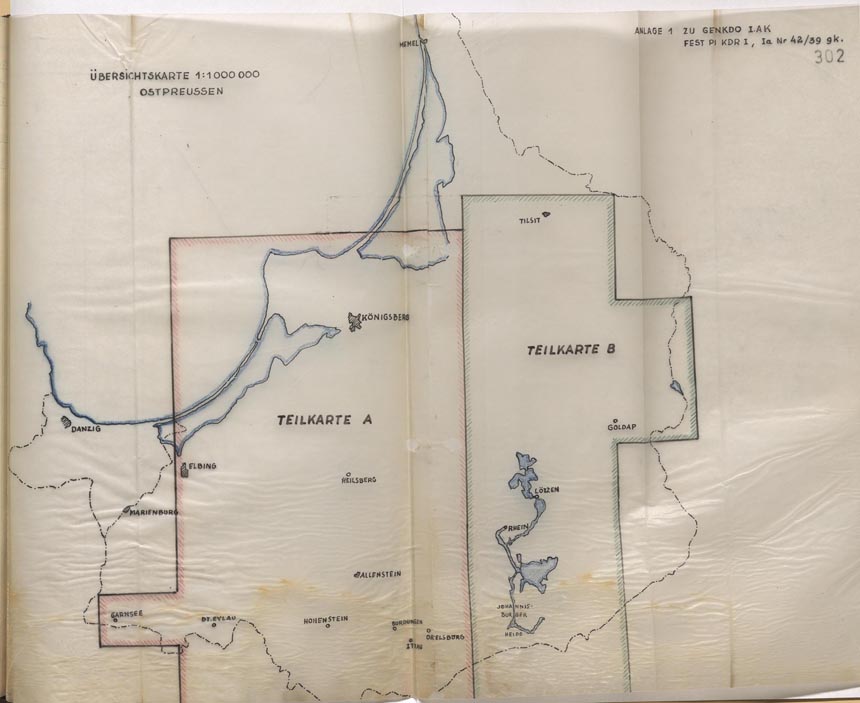

[mapa]
Załącznik 1. Kalka mapy poglądowej z obszarami naniesieniami na mapach szczegółowych. (BAMA). Powiększ mapę
